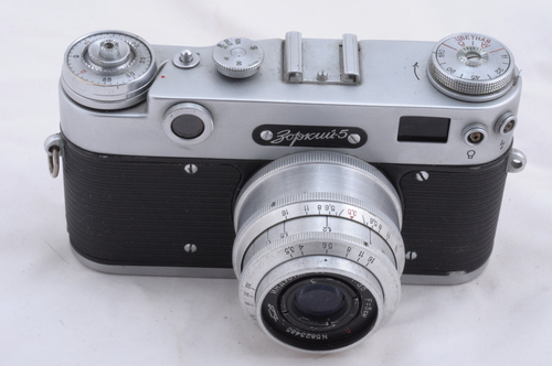

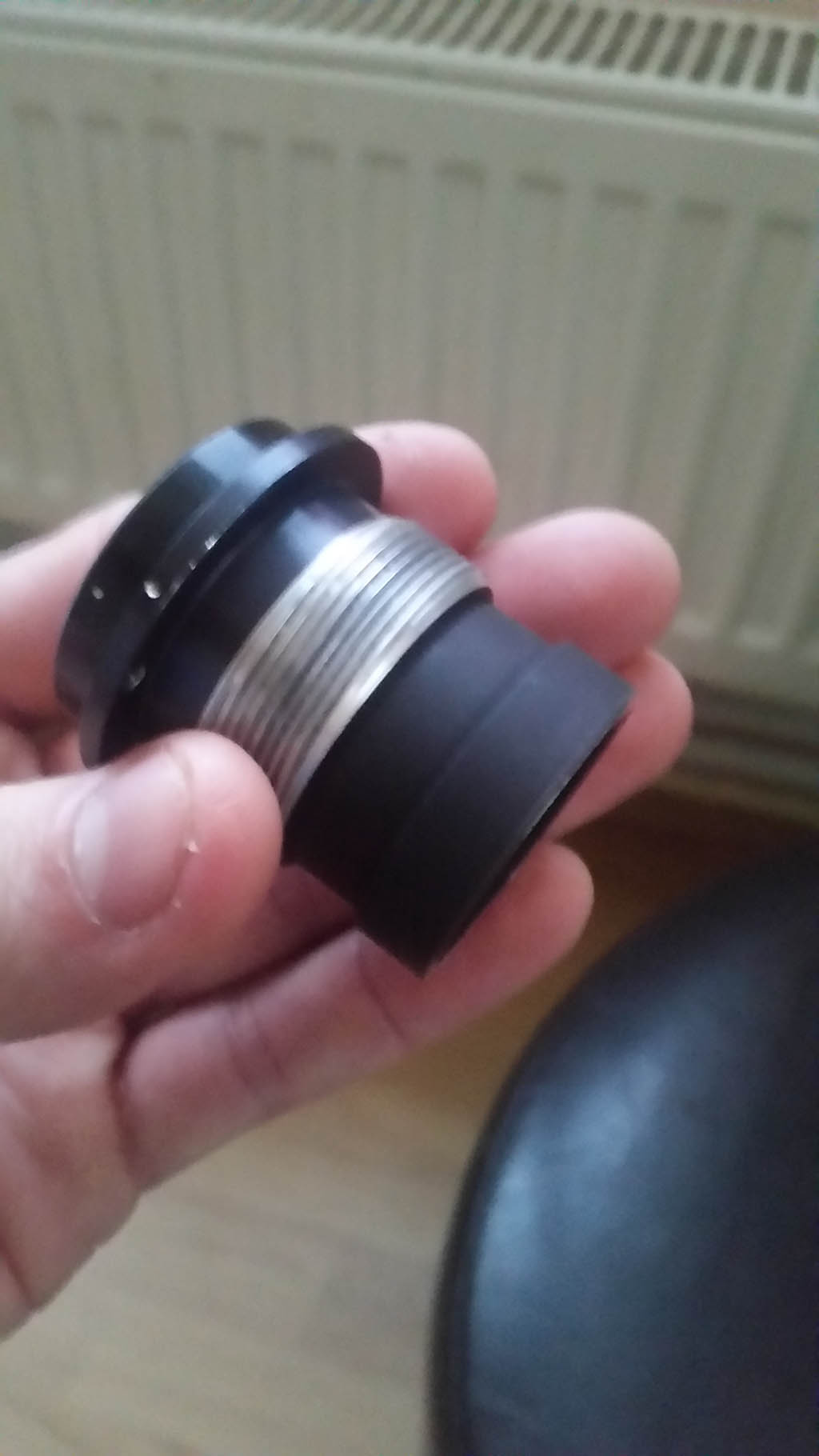

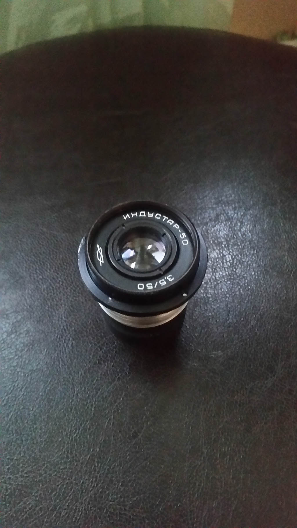

Avand o camera veche ruseasca slr, m-am hotarat sa incerc acest obiectiv ca si ocular pe reflectorul de 200mm. A trebuit sa demontez obiectivul de tot, problema e ca trebuie pilita partea de jos ca sa intre in focuseru de 1.25. Rezultatele sunt foarte bune, imagine clara si unghi larg, poate ajuta pe cineva. O camera din asta se vinde cu 30-50 lei pe olx.

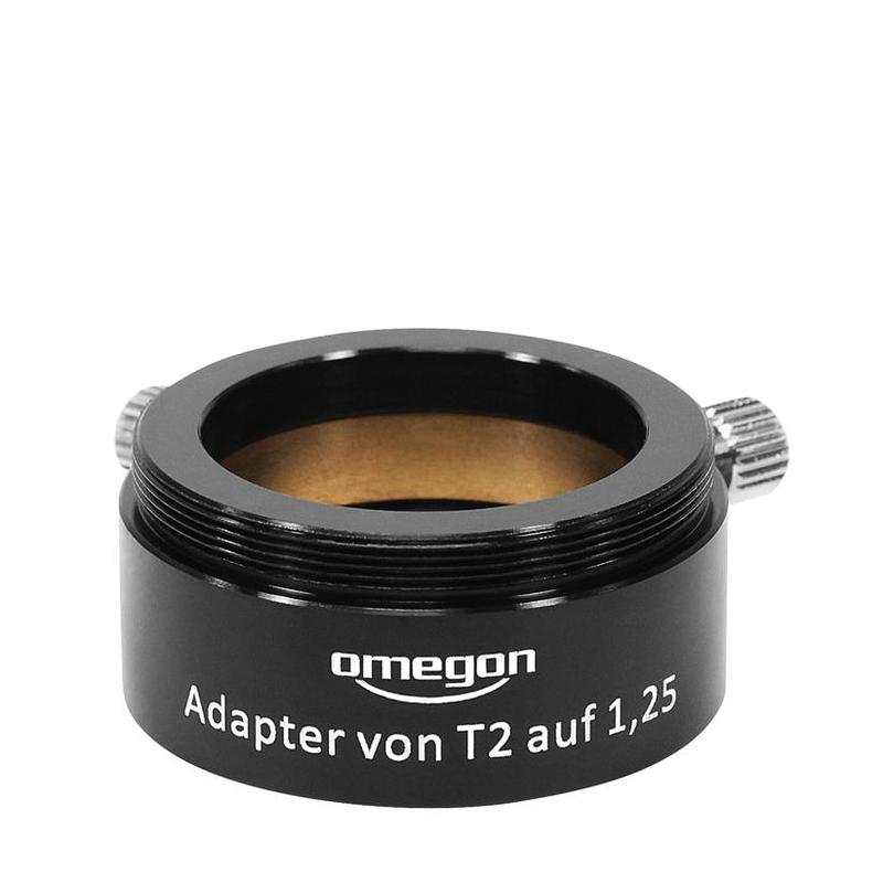

la asta te referi?
http://www.omegon.eu/other-adapters/omegon...er/p,33225

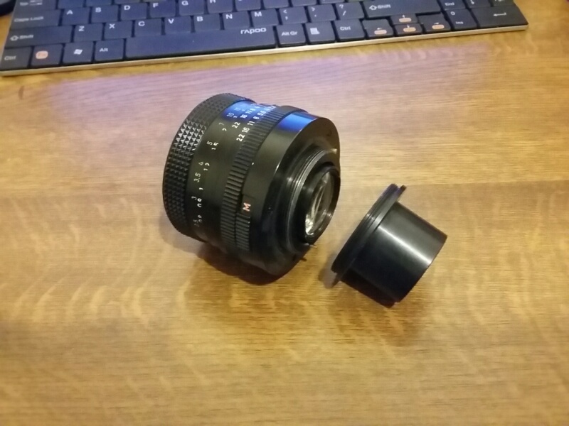

Pun poze mai jos... ca eu is injiner, nu ma stiu cu descrierile si compunerile cu multe cuvinte...
Ultima modificare efectuata StarChild la 30 Ian 2017 20:41, modificat de 2 ori in total
StarChild
Data inscrierii: 29 Mar 2011
Mesaje: 1637
MesajTrimis: 30 Ian 2017 20:36 Download mesaj
explicatii in descrierea pozelor.
No am adaptorul T2-> 1.25" (e cel montat deja pe obiectiv, cu inel de compresie) ... dar asta imi permite sa pun un ocular de 1.25" la un obiectiv foto...si eu nu vreau asta... vezi poza urmatoare.
 Marime fisier:  135.9 kb
 Vizualizat:  de 7031 ori
Cum pot (in afara de inel strunjit) sa atasez tubul de 1.25" (care are filet T2 extern) la filetul obiectivului? . Daca reusesc sa atasez acest cilindru,atunci pot folosi obiectivulpe post de ocular.
