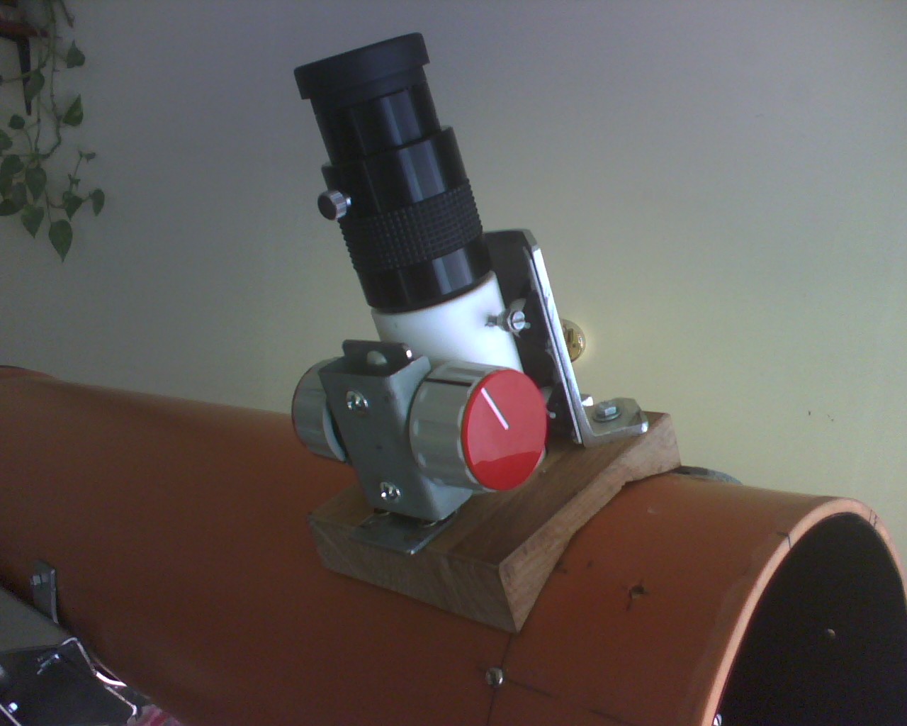

As dori sa prezint un focuser tip Crayford, pe care l-am realizat din materiale recuperate.
Singura piesa care a necesitat strunjire a fost tubul portocular. Restul s-a confectionat cu unelte de mana.
Focuserul functioneaza si azi, dupa zeci de ore de observatii. A fost mutat de pe un tub pe altul, a suferit mici adaptari, dar in esenta a ramas acelasi.
Materiale:
-tabla Al de 2 mm grosime;
-ax de 6 mm diametru, dintr-o imprimanta laser dezmembrata;
-4 role de plastic, tot din imprimanta;
-lemn de esenta tare;
-butoane de potentiometru;
-tabla galvanizata de 1 mm;
-tub termocontractil rosu;
-teava de apa din PPR.
Merge uniform, si pastreaza pozitia reglata. Doar la grosismente mari, de peste 150x devine pretentioasa reglarea. Scartaitul a deranjat oarecum, dar m-am obisnuit.
Tubul termocontractibil imbunatateste frecarea intre ax si tubul portocular. Tine cateva luni pana se uzeaza, si se poate inlocui rapid si ieftin.

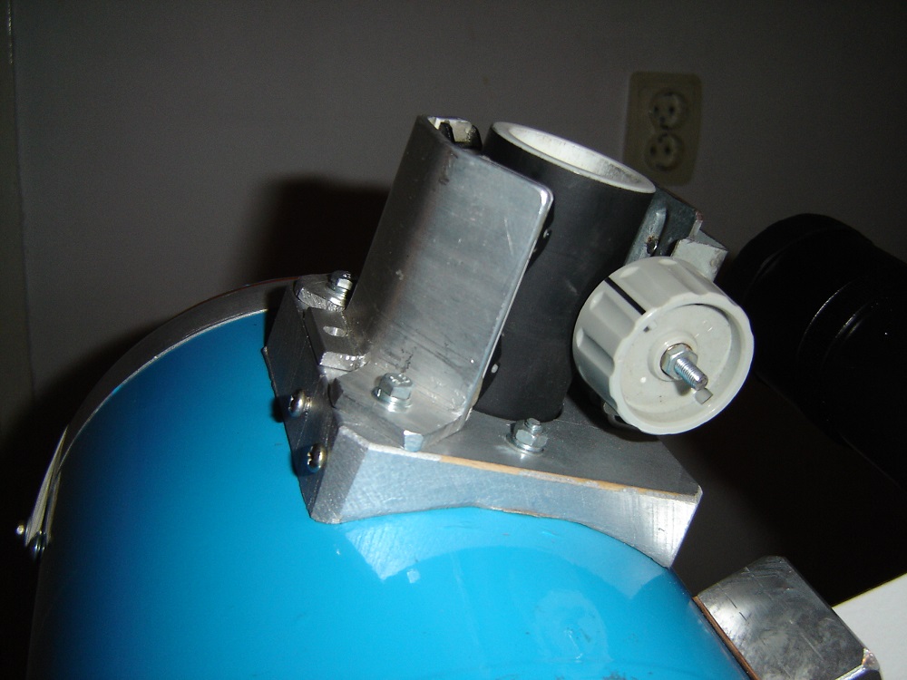

Montat pe tubul optic.

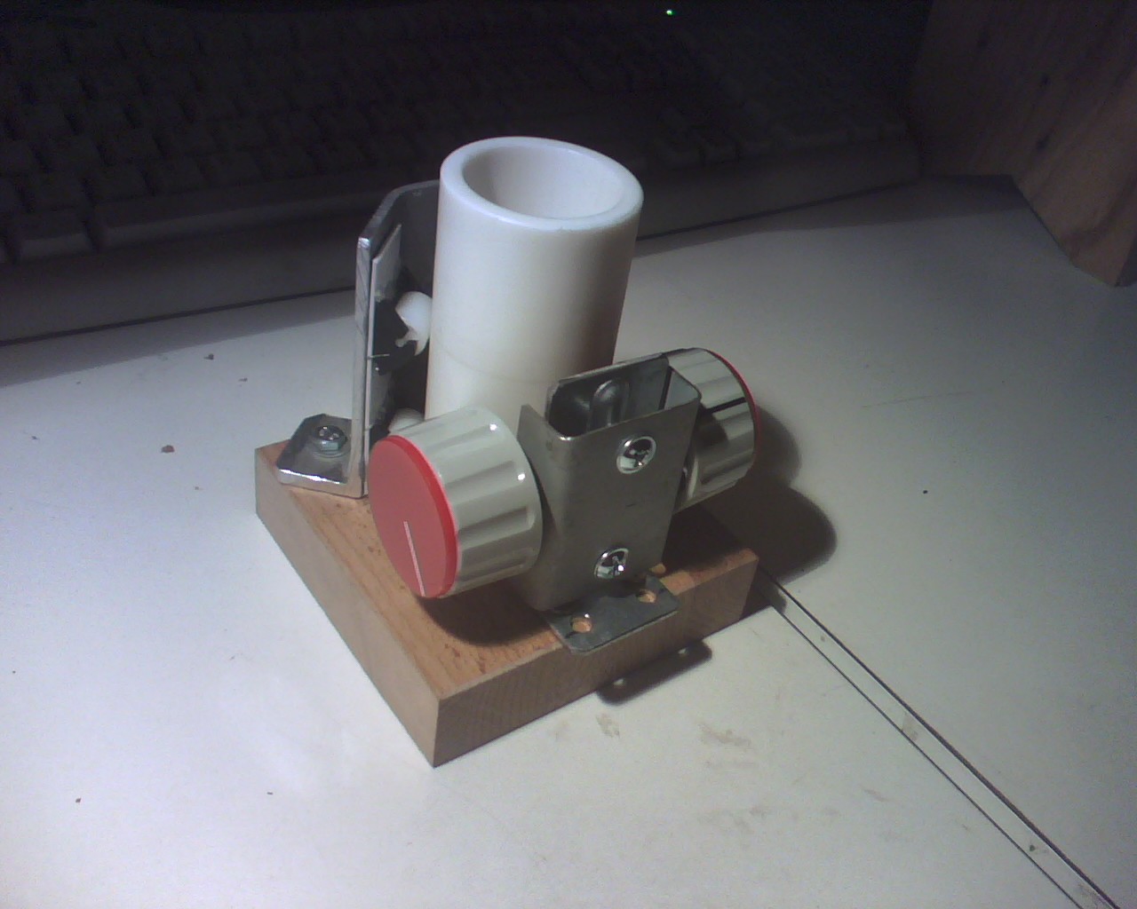

Asamblat, dar inca neadaptat pentru tub.
 Marime fisier:  171.41 kb
 Vizualizat:  de 5216 ori

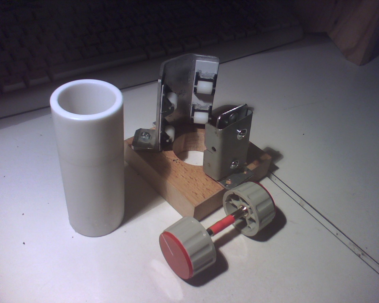

Piesele desfacute.
 Marime fisier:  170.01 kb

MesajTrimis: 07 Ian 2017 21:16 Download mesaj
Foarte fain , imi plac solutiile constructive pe care le-ai ales , felicitari!
Mesaje: 9919
MesajTrimis: 08 Ian 2017 12:55 Download mesaj
Felicitări!
Nu ai încercat fără tub contractil? Frecarea ar trebui să fie metal pe metal. Pune o platbandă de oțel (poți recupera așa ceva de la lamele ștergătoarelor de parbriz mari) pe tubul port-ocular dacă pe plastic alunecă. Scârțâitul se rezolvă cu un pic de vaselină. Sau confecționează lagăre din teflon pentru axul focuserului. Am folosit plăcuța de amestec de la poxipol în acest scop.

MesajTrimis: 08 Ian 2017 18:57 Download mesaj
Mulțumesc pentru aprecieri.
Nu am încercat fără tub contractil, deși ar putea să meargă. Am zis că axul lucios ar aluneca pe plasticul portocularului.
Am pilit puțin suprafața de rulare pe tub, transversal. Astfel ea a devenit plată în loc de cilindrică pe o lățime de 5-6 mm și pata de contact s-a mărit. S-a mărit și rugozitatea suprafeței prin pilire.
Bucățica de tub contractil s-a dovedit surprinzător de rezistentă la uzură.
Dar ideea cu banda metalică pare interesantă. Să văd cum o solidarizez cu tubul PPR.

MesajTrimis: 09 Ian 2017 15:55 Download mesaj
Suprafețele la angrenajele prin frictiune trebuie să fie cât mai netede (lustruite) pentru că altfel apar mici hopuri și tasare neuniformă în timp mai ales dacă ai un material mai moale. De asta o bandă de oțel ar fi indicată. Se poate fixa prin nituire sau cu șuruburi mici dar trebuie decălită la capăt înainte de găurire.

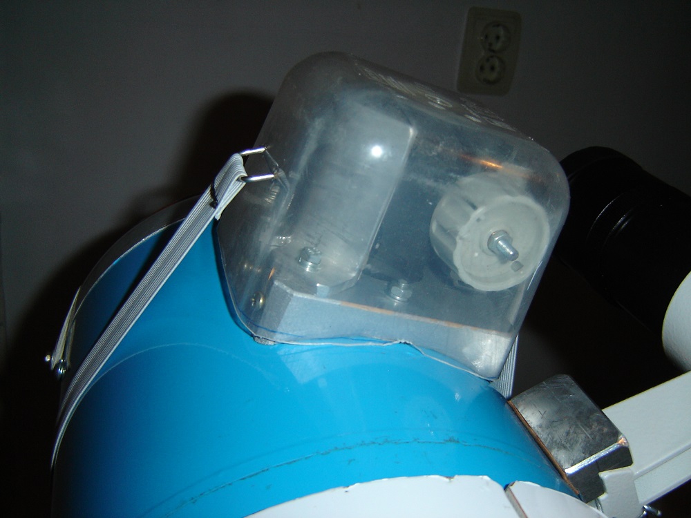

Am mai adus o mică îmbunătățire focuserului.
Deocamdată învelesc tubul optic într-un material textil ca să îl introduc apoi în rucsac, pentru ieșiri.
Focuserul, fiind o parte proeminentă a tubului, este destul de vulnerabil la lovituri și poate zgâria alte componente.
Așadar, i-am confecționat o "cască de protecție" dintr-o cutie de plastic de alimente, aleasă și apoi tăiată potrivit.
Capacul este ținut pe focuser printr-un elastic de haine. Racordarea între elastic și capac se realizează cu piese îndoite din spiță de bicicletă.
Se demontează în câteva secunde.
Focuserul protejat pentru transport.
 Marime fisier:  162.5 kb
 Vizualizat:  de 4492 ori
Focuserul gata de lucru.
 Marime fisier:  169.63 kb

Bravo !
Nici nu intra asa de usor praf si scame in tub , buna ideia,Mircea
