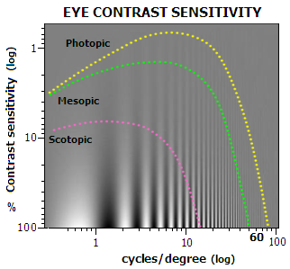

La rezolutia maxima, ochiul (si nu numai) are cea mai slaba sensibilitate la contrast.
Peceptia contrastului depinde si de iluminare, si de marimea unghiulara a detaliului (desigur, nu AFOV). Chiar daca in laborator (la contrast si iluminare puternica) ai avea o rezolutie de 1', in conditii mai slabe (la ocular pe timp de noapte), rezolutia efectiva a ochiului (afectata de pierderea de perceptie a contrastului) scade simtitor. In plus, o stea dubla cu o separatie aproape de limita de difractie a telescopului, are deja contrast slab in spatiul dintre componente. Altfel spus, acel spatiu (e detaliu, nu ?) efectiv se pierde daca fortezi ochiul sa lucreze la rezolutia lui maxima in conditii ideale.
Adica, noaptea nu-i ca ziua, nici macar pentru vulturi. Wink
