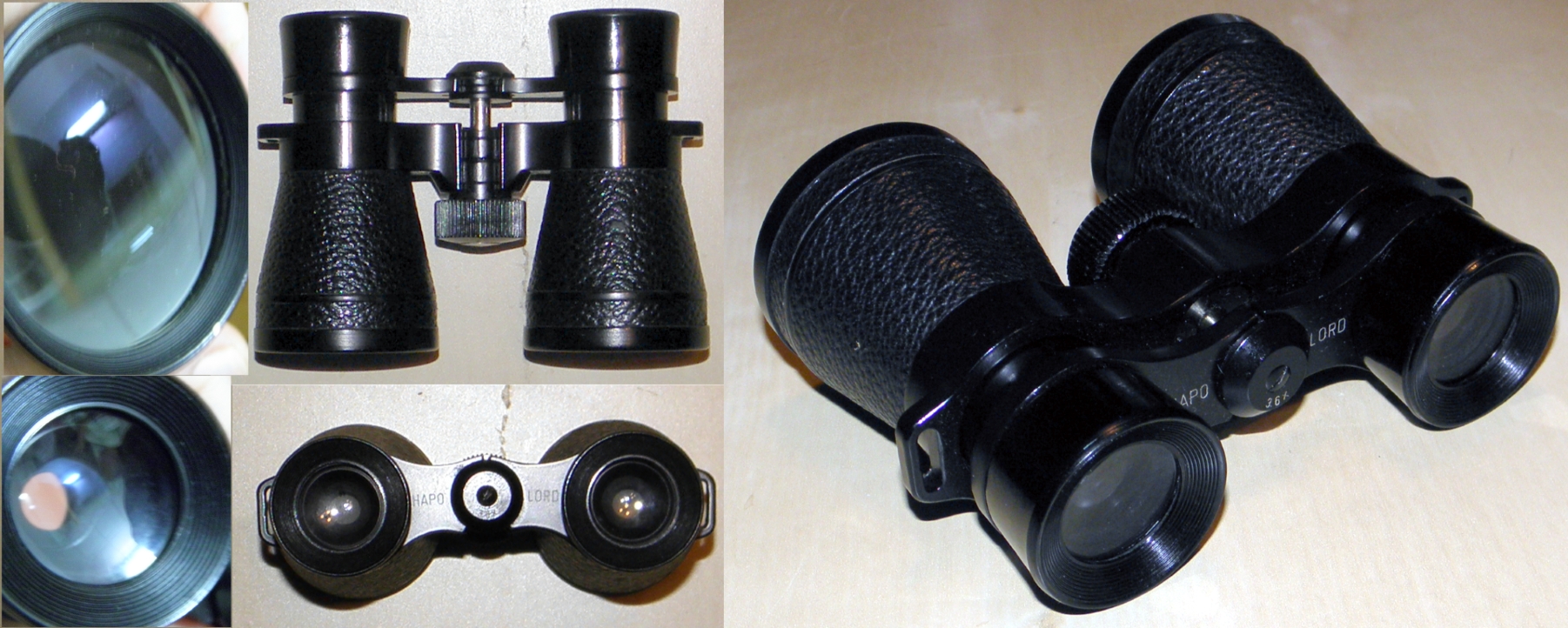

Review binoclu Hapo Lord 3,6x40
Un binoclu dragut. Un binoclu de teatru, de spectacol, dar ceva mai modern produs la inceputul anilor 90 in Japonia. Varianta lucrata superb avand posibilitatea de regla ecartul dintre ochii privitorului (o noutate pt zona dedicata a acestui binoclu) dar inca tributar “ochilor simetrici” caci precum precursorii lui nu are reglaj de dipotrii. Impresioneaza diametrele mari ale lentilelor oculareleor (20 mm) si a diametrelor obiectivelor (40mm). Si impresioneaza inclusiv partea mecanica atat ca executie cat si ca design. Un binoclu dragut. Avand o greutate de 227 de grame (fara accesorii, ecact ca in poza) este un echipament de “buzunar”, portabil usor, si rapid utilizabil.
Privind prin el recunoastem vechile tare ale acestei clase de binocluri, effect de tub extrem de pronuntat, lipsa senzatie de marire efectiva rezultanta ale unui camp foarte mare (circa 200m/1000m) combinat cu putere maritoare redusa. Optica este foarte buna avand acoperiri palide albastre si mov-indigo de tipul “coated”. Imaginea este clara luminoasa, fara denaturarea culorilor, si un contrast foarte bun. Zona de clar (sharf) este extrordinar de mare astfel incat exista in majoritatea cazurilor posibilitatea de a echilibra o diferenta de dioptrii intre cei doi ochi ai privitorului. Nu sunt utilizabil cu ochelari, chiar daca capacele de ebonita se pot desuruba, fara un contact ferm intre ochelari si oculare.
Pe mod terestru utilizabil atunci cand observatiile impun campuri enorme se supravecheat in timp real, caci alte avantaje nu as putea spune ca l-ar recomanda. Fara irizatii contralumina. Marginea campului este destul de buna pentru un astfel de tip de binoclu, cu trecerea spre vampul vizual nu perfect definita. Clariatea este pe aproape tot campul exceptie facand zona de trecere spre negru (marginea) care blureaza cam 5% inainte de a fi negru complet.
In regim astro este extrem de punctiform, luminos si placut de lucrat cu el dar senzatia de tub domina si deranjeaza relativ mult. Stelele se vad avand coloratura normala, desi acest lucru nu mai este atat de vizibil ca la un 10x50 ele fiind doar simple puncte. Practic in coditii optime de observare astro, binoclul poate vedea mult, dar si aici ca ci la observatiile terestre , singurul avantaj al lui este in continuare tot campul extrem de mare. Este cam ca si cand ai un atlas astronomic tiparit pe un format de buzunar … stii ca acolo sunt tiparite toate stelele … dar trebuie sa te stradui si sa iti pui totusi ochelarii ca sa le vezi.
Un binoclu dragut. Dar recomandat cu caldura pentru spectacole si evenimente. Iar pentru restul de aplicatii posibile pentru acest binoclu , ce sa zic … e un binoclu dragut Wink
Un binoclu dragut: Hapo Lord 3,6x40.
 Marime fisier:  940.23 kb
 Vizualizat:  de 3919 ori
