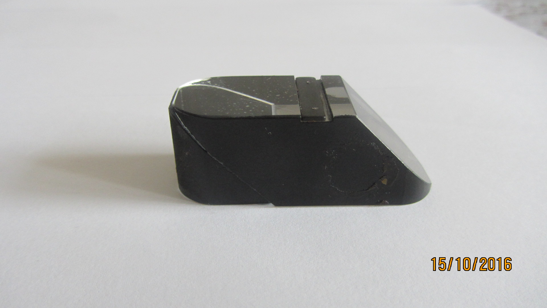

. Rog daca puteti sa ma ajutati in urmatoarea problema; la microscopul binocular IOR model ML-4M s-a deslipit la prisma principala partea din spate . Am curatat perfect rasina cu alcool izopropilic , stiu ca se lipeste cu balsam de Canada, dar nu cunosc metoda de lipire. Intreb; se ung ambele suprafete cu balsam si se lipesc imediat , s-au astept volatilizarea uleilor si apoi lipesc.

Dupa curatarea suprafetelor ce urmeaza a fi lipite (atentie sa nu ramana scame sau firisoare de praf), pe una din ele se pune o picatura de balsam de Canada (cam de marimea unui bob de orez) apoi se apropie piesele si se preseaza progresiv pana cand balsamul migreaza pe toata suprafata de lipire.
Daca este prea mult va iesi peste margini dar nu-i problema ca se va curata ulterior (dupa uscarea sudurii). Daca raman cateva bule de aer pe stratul dintre piese nu va faceti probleme, in cateva ore vor migra catre margine cu putin noroc.
Dupa lipirea pieselor ansamblul se aseaza pe un calibru plan si se urmareste ca pozitia pieselor sa fie cea corecta. Se lasa in aceasta pozitie cateva zile apoi daca este cazul se curata surplusul de pe margini.

Multumesc Dl. Silviu , dar mai este necesara dizolvarea balsamului in xilen , s-au asa cu se gaseste in flacon?

ai grijă că ție de fapt ți s-au desprins suprafețele sistemului divizor și din câte știu eu există niște depuneri semioglinda pe una din suprafețe . Mare atenție cu ce faci curățarea !

Da , aveti dreptate pe suprafata prismei mari este oglinda , privind prin spatele stratului de oglinda se vede putin fumuriu. Curatirea suprafetelor s-a facut cu alcool izopropilic foarte bine nu a afestat nimic altceva. Acest balsam se aplica asa cum se gaseste in flc. s-au se dizolva in ceva [ xilen , benzen etc] .

Sa fie oare ceva probleme la alinierea optica , cred ca nu ar trebui suprafetele fiind plane ,exista un mod de a verifica aceasta aliniere inainte de a fi lipite .?

Cel mai important e ca suprafețele să fie corect curățate si stratul proaspăt de balsam să aibă grosime uniformă .
Trebuie folosite riglete plane pe laterale și gume de strâns bani sau curele de casetofon . Tot ansamblul se așează pe o suprafață plană , poate fi și de la o lentilă plan convexa mai maricica , cu fața in jos ca in poza ta , și cu o foiță de țigară sau nylon între lentilă si prismele proaspăt alăturate .
Așa vei curăța și desprinde mai ușor după uscare .
Deasupra se pune o hârtie și o mică greutate care care să se opună strangerii date de inelul elastic . Altfel prismele vor cliva . Inelul elastic trebuie blocat pe suprafața înclinată , undeva pe la mijloc , altfel va urca și va trage neuniform suprafețele supuse lipirii . Sau se poate folosi o cala de lemn , ca o pană , care să completeze astfel profilul dreptunghiular . Se pune o foaie de hârtie între pana de lemn și prisma , ca să eviți zgarierea .

Multumesc Dl. Catalin , am inteles , acum astept comanda cu balsam de la Starmax, am sa va tin la curent sa vad cum voi reusi in final..

In sfarsit cu ajutorul Dv. am reusit. Am primit balsamul , am lipit cu mare atentie , am prins prisma intr-o miniminghina si am asteptat 23 de zile. Lipitura perfecta , fara bule de aer, , am procedat apoi la alinierea " colimarea " optica a microscopului. Totul este OK. Multumesc , stima.
