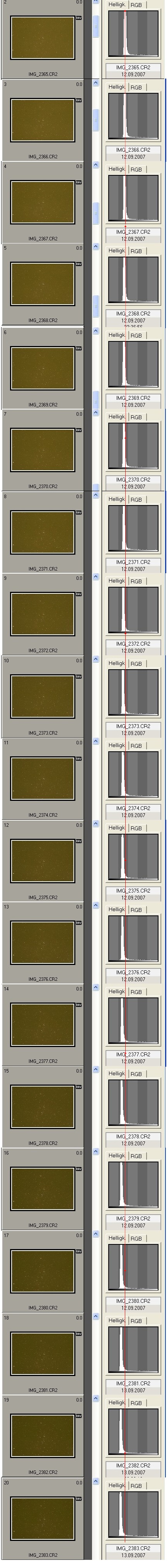

In noaptea de 12 Septembrie am facut doua serii
de expuneri,una de 19x280sec cu pauza intre framuri
de 110sec.Aceasta serie a durat de la ora 22:08 pina
la 00:14.Am combinat histogramele de la aceasta serie
intro poza unde se vede cum se inbunatateste cerul.
Virful histogramului fiind tot mai in stinga de la un fram la altul,
cea ce inseamna ca cerul fiind tot mai negru.
Apropo din latimea histogramului se poate deduce
vignetarea produsa de optica,fiind histogramul mai lat avem
vignetare mai mare.

Multumesc Sarpe,pina la studiu mai este.
Vreau numai sa arat cit de mult se schimba cerul,
de la o linie verticala la alta in histogram este
aproape un mag.De la ultimul fram prima serie,ora 00:14 pina
la 03:20 a doua serie sa mai imbunatatit cerul c-am cu 1/4
dintro dunga verticala in histogram.
Numai bine.
