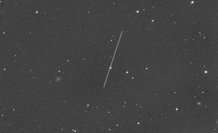

Un asteroid (candidat deocamdata) descoperit de amatorii brazilieni SONEAR va trece pe la ~85000km de Terra in aceasta seara, la mag. 10.6, deci vizibil prin telescop, cu viteza aparenta foarte mare (500-1000"/min). O efemerida poate fi generata de aici
http://www.minorplanetcenter.net/iau/NEO/toconfirm_tabular.html
edit: asteroidul a primit denumire temporara: 2016 QA2
Si o expunere de 1 min luata chiar acum, pe cand se misca la ~600"/min.
 Marime fisier:  106.05 kb
 Vizualizat:  de 5082 ori

Poti spune cand e facuta fotografia? Ai zis "chiar acum", dar momentul editarii mesajelor nu se vede daca nu a mai scris cineva inainte de edit. Rolling Eyes

Am identificat stelele din fotografie cu Unimap.
Imi poti confirma daca momentul fotografiei este 28.08.2016, 01:36 ora de vara (27.08, 22:36 UT)?
Coordonatele J2000 ale inceputului urmei (dreapta sus) ar fi 00:38:41.2, -09:23:43, iar ale sfarsitului 00:38:29.6, -09:14:02.

N-am acces la computer-ul de acasa acum, dar probabil ai dreptate.
Pentru datele trimise la MPC am folosit cateva seturi de cadre de doua secunde. si acolo asteroidul apare ca o dara insa a fost mai usor de masurat.
Am incercat sa-l prind si a doua noapte insa efemerida MPC a fost aiurea (nu mi-a venit ideea de a apela la Neodys-2 care se pare ca sunt mai rapizi decat MPC in cazuri de genul acesta). Tot niste italieni de la statia 104 (San Marcello Pistoiese / Paolo Bacci) au reusit insa sa-l observe si a doua noapte cu telescopul lor de 60cm.

Acum am observat ca MPC are elementele orbitale bazate pe 67 observatii, iar JPL pe 80 de observatii intre 27 si 29 august. JPL are exact aceleasi valori pentru elementele orbitale ca cei de la NEODyS, deci cred ca-s la fel de actuale.

Ora de start a expunerii:
2016-08-27T22:36:33
timp de expunere: 60 secunde.
