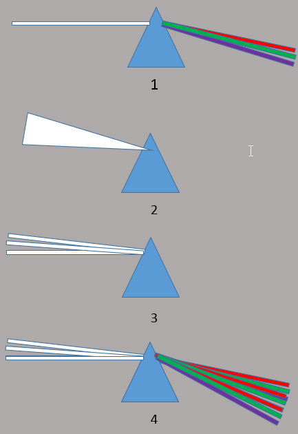

Am atasat o poza ca sa explic importanta folosirii unui fascicul de lumina paralel:
- la (1), elementul dispersiv are la intrare un fascicul paralel de lumina
- la (2), il atacam cu un fascicul convergent - cam cum vine de la un obiectiv de telescop
- la (3) insa se vede ca defapt fasciculul ala convergent poate fi considerat ca un grup de mici fascicule paralele, care insa vin sub unghiuri diferite
- si deci genereaza la (4) spectre care ajung sa se suprapuna unul cu celalalt, dar nu culoare pe culoare (ma rog, linie spectrala pe linie spectrala), ci in pozitii diferite. Ajungi in situatia in care liniile spectrale pierd din rezolutie, in cazuri extreme devenind imposibil de decelat.
Nu spun ca nu merge si cu fascicule care nu sunt paralele - dar trebuie sa te astepti si la posibilitatea de a nu vedea nici o linie spectrala daca fasciculul de lumina este un con cu un unghi maricel.

MesajTrimis: 08 Apr 2016 10:45 Download mesaj
Cu elementul dispersiv pus peste ocularul unui telescop focalizat pe stele ,ne aflam in cazul 1.
Eu inca astept sa primesc niste manusi chirurgicale ,nu m-am atins de retelele primite de la colegul nostru aandrei si caruia-i multumesc pentru amabilitate.
Mi-e teama sa umblu cu ele cu mana goala deoarece odata murdarite nu se mai pot curata.

Mircea Pteancu a scris:
Corect!
valy a scris:
Se poate face un spectroscop dintr-o simpla prisma? Prisma se monteaza in focuser iar la iesire am camera foto.
Asta nu e insa cazul 1. E mai degraba celalalt caz (ilustrat de la 2 la 4). Chiar si link-ul pus cu jucaria mea e tot undeva in cazul nasol, cand l-am pus in telescop. Folosit insa "liber", cu sursa de lumina de analizat destul de departe, conul de lumina e suficient de ingust incat sa vad linii spectrale. Odata pus pe telescop, cu un F/D de 4.4 - s-o branzit spectrul ...
