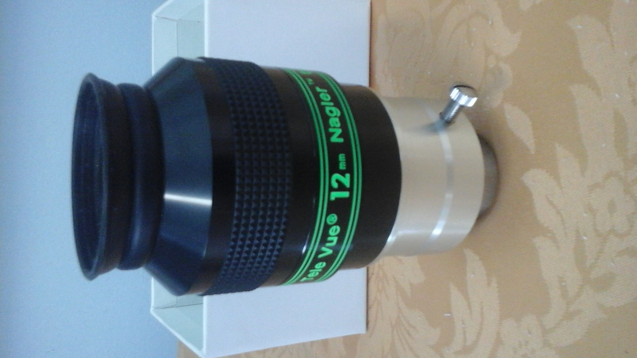

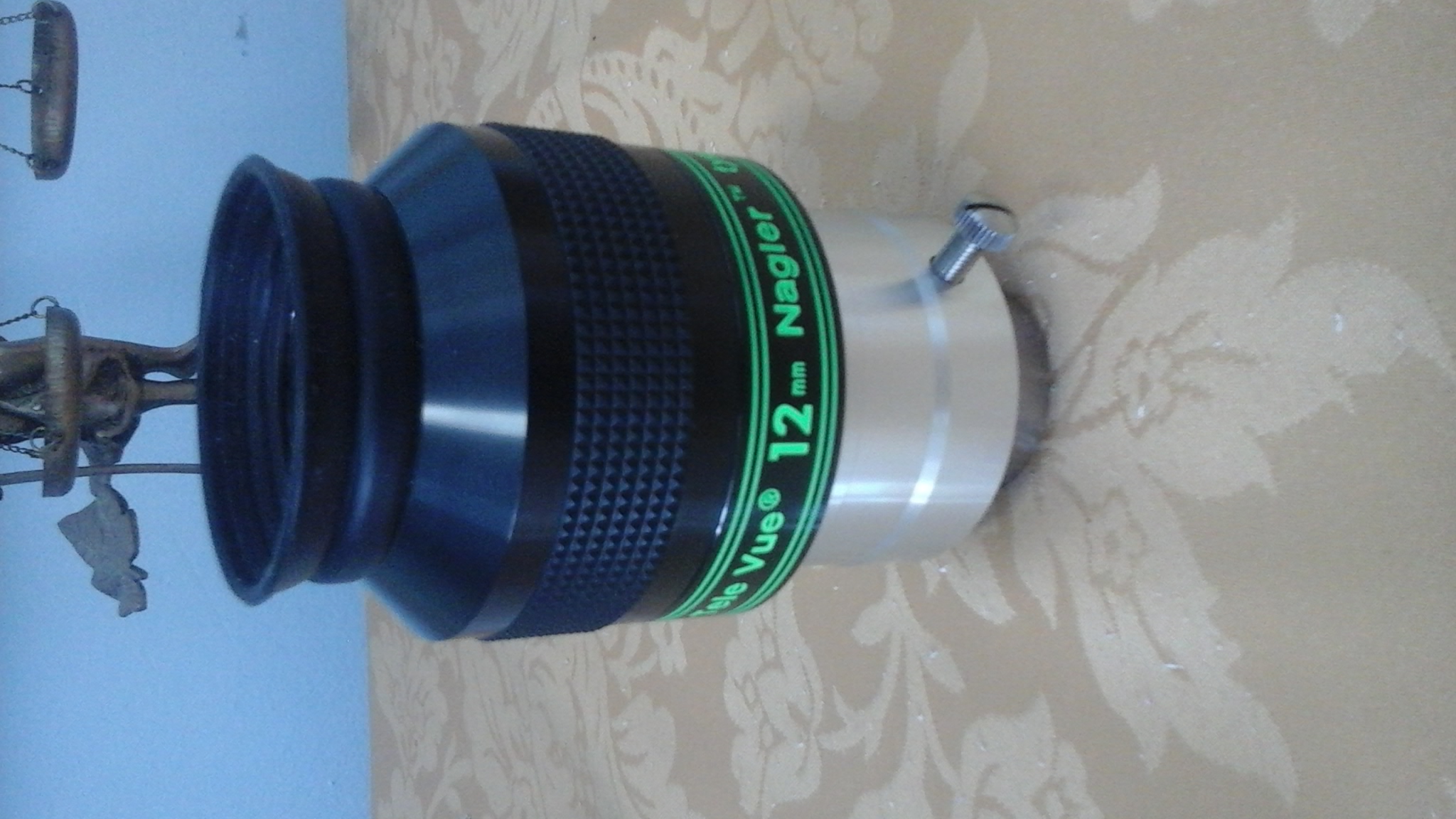

Va prezint primul meu ocular premium, Televue Nagler 12mm, Type 4.Este intra-adevar premium, constructiv respira calitate. Privind prin el, clarul aproape ca lasa senzatia absentei sticlei. In lumina zilei din lateral coatingul verde este foarte pregnant. Cel putin la inspectie vizuala pare cel putin cu o clasa peste omologul de la Explore Scientific. Singura mea mirare este cum de n au reusit ca intr un pret de asemenea premium sa includa o cutie cu captuseala pe masura.Sper ca si in lucru sa se dovedeasca la fel de superior fata de ES care pe mine personal m a dezamagit un pic printr o serie de efecte optice deranjante. Type 4 are un ER satisfacator de 17mm si ca prezenta este imens. Am cateva nelamuriri in legatura cu functionalitatea lui si sper ca ma puteti ajuta.
1. Modulul de 1.25inch care este si un barlow cred se detaseaza. Acest lucru ii determina vreo alta focala mai lunga doar pe 2 inch, cum estebla hyperioane?
2. Partea superioara din plastic, culiseaza pe niste scarite, la ce foloseste?
Atasez pozele necesare.

Cred ca te referi la insta-adjust.
O facilitate a naglerelor type 4 care ajuta la pozitionarea corecta a ochiului la ocular, acestea nefiind cunoscute pentru comoditatea observatiilor ci pentru alte calitati

Aia este o lentila (grup) Smyth care face parte din designul ocularului si nu ar trebui data jos.
Manualul: http://www.televue.com/pdf/literature/Nagl...ctions.pdf
Warning: to avoid getting dust and dirt into the eyepiece, do not unscrew the chrome barrel. Also, do not unscrew the identifying ring; this ring prevents removal of the “instadjust” housing. Re-assembly requires a special tool, so don't try it no matter how curious you are. The eyepiece might have to be returned to us, with a service charge required.

Nu am citit pdf-ul dar cred că fabricantul spune în mod indirect că lentila sau grupul de ochi focalizează pe suprafața vreunei lentile interioare sau foarte aproape de aceasta iar praful odată depus va face 'deliciul' privitorului .

@david_eco: multam, asta-noapte am avut un first light plin de turbulenta dar nu am putut sa nu remarc absenta feluritelor efecte optice deranjante pe care le-am observat la ES 14mm 82 grade. De pilda, planetele intra in campul vizual fara ca sa-si "anunte" intrarea prin proiectii de lumina peste camp. Lipsesc de asemenea efectele de ghosting si altele pe care nu stiu sa le identific. In orice caz singurul defect daca pot sa-i spun asa ar fi ca necesita o pozitionare destul de critica la ocular daca nu este utilizat insta-adjustul. Daca il utilizezi la 2-3 trepte dispare problema insa si campul aparent este un pic mai mic, pentru ca este normal, privesti ocularul de la o distanta mai mare.
Alte constatari nu am putut sa fac din cauza timpului redus de observatii pe care l-am avut.
Ca o concluzie ma bucur ca am facut efortul financiar si parerea mea este ca merita achizitionate in timp oculare premium, pentru ca stii ca le ai pe viata si sunt cele mai bune.
Edit: in pdf am primit raspunsul si la intrebarea referitoare la efentualele beneficii ale extractiei tubului de 1.25inch. " there is NO optical benefit from using a 2" holder"

Ca posesor și utilizator de Hyperion, "naglerele săracului" pot să spun că scoaterea grupului barlow nu ajută cu nimic, ocularul cu focală mai lungă obținut astfel are distorsii geometrice pronunțate. Prelungirea cu inele de prelungire afectează și ea imaginea, evident se obține una mai întunecată, apar și distorsiuni. Grupul de lentile respectiv nu cred că poate fi proiectat să lucreze la fel la diferite distanțe. Ocularul Hyperion de 24mm nu are acest grup și a fost cel mai bun din serie dar l-am dat.
Am un singur Nagler de 11mm type 6, este foarte confortabil de utilizat și este mic, ușor, nu prezintă nici problema de adaptare la eye-relief nici efectul de fasole de la Hyperion dacă nu ești perfect centrat pe axa optică. Aș merge pe această linie cu următoarele achiziții pentru focale mai scurte, din păcate pușculița e spartă deja cu Panopticul de 24.
