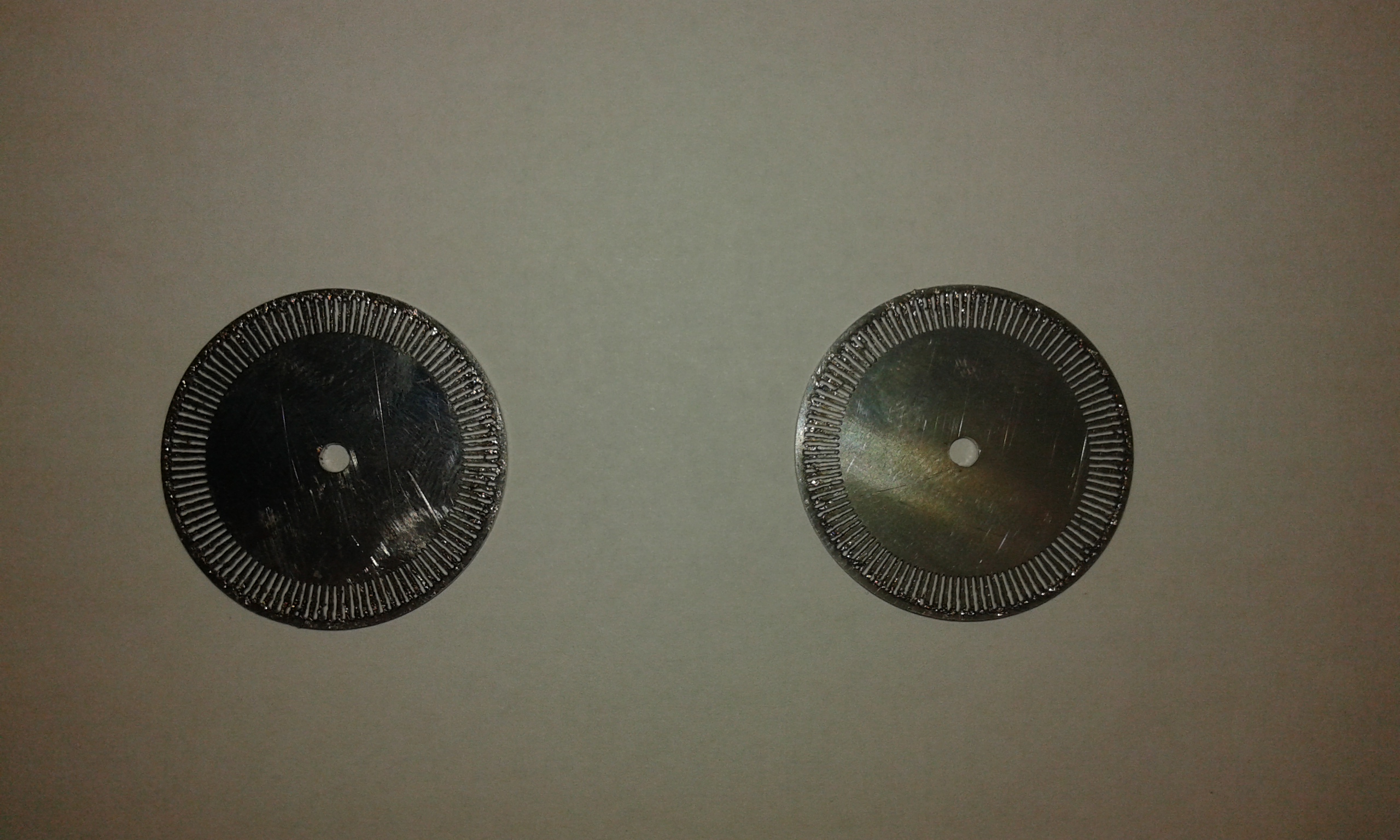

Ziua buna.
Am cumparat SH o montura ecuatoriala GOTO Meade LXD75, si cand am primit-o am observat ca da o eroare pe motorul DEC.
Am desfacut motoarele DEC si RA si am observat ca pe DEC imi lipseste discul care numara "pasii" la motor.
Discul numarator (encoder parca ii spune) de la RA are 29 mm diametru exterior si 108 fante daca am numarat bine.
Poza mai jos.
Multumesc pt ajutor.

Buna seara.
Intre timp am rezolvat cu un domn priceput care face taiere laser in otel, inox si aluminiu.
Piesa arata asa (am facut 2, de siguranta).
Daca aveti nevoie, apelati la el, poate va ajuta cu diverse pt ATM sau reparatii.
