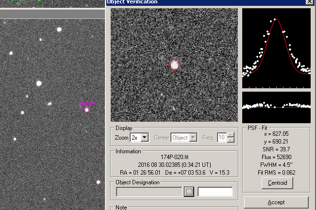

Mesaje: 2180
MesajTrimis: 30 Aug 2016 04:44 Download mesaj
Am masurat-o si eu, e pe la 15.3, in loc de ~17.8
 Marime fisier:  150.37 kb
 Vizualizat:  de 3038 ori
