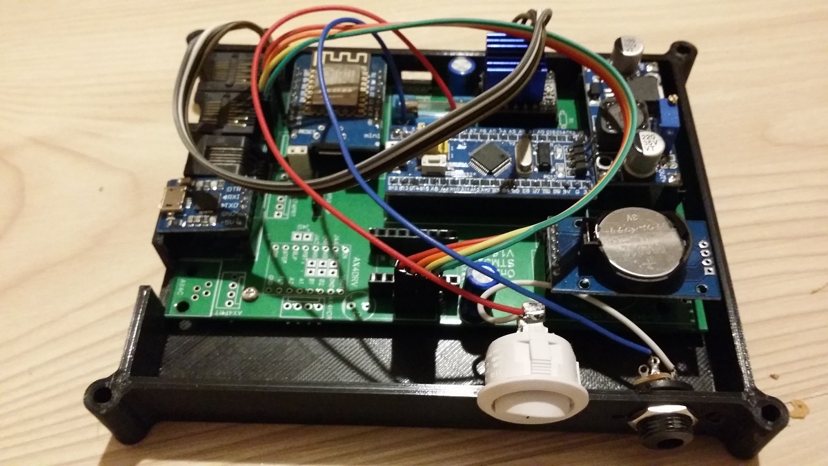

Electronica e gata,functionala si testata,OnStep.Mecanica pentru Az e compusa din roata dintata 8"cu 197 dinti cuplata cu melc la un NEMA 17 cu reductie x4.
Cea pentru Alt e compusa dintr-un NEMA17 cu reductor x14 incorporat care va actiona roti dintate angrenate;acelasi principiu pe care l-am folosit la motorizarea dobului de 12",cu succes.
Pozele reprezinta doar faza initiala,de testare;cu siguranta vor mai fi modificari.Pe masura ce constructia avanseaza,o sa fac update la topic.

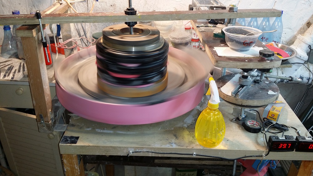

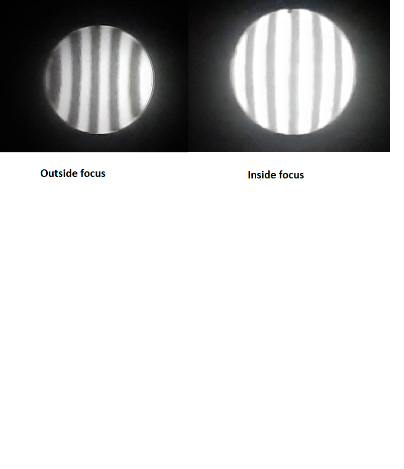

Polisarea oglinzii de 16" se apropie de final.Criteriile care constituie targetul polisarii sunt: obtinerea asa-numitului "black polish"(cind privesti oglinda la un unghi mare,apare ca imaginea unui bazin de ulei negru,fara reflexii) ,o margine cit mai buna si o figura acceptabila de rotatie,fara zone.Fiecare rezultat trebuie confirmat prin cel putin 2 teste independente.Dupa 97 ore-masina de polish am obtinut urmatoarele rezultate:
1.Calitatea suprafetei(smoothness).
Consider o suprafata buna cind trece testul laser;un fascicul laser de 5 mw indreptat la 45 grade catre oglinda nu are punct de intrare vizibil pe suprafata oglinzii;se vede doar reflexia de pe spatele oglinzii;calitatea suprafetei este confirmata de testul Lyot si de prezenta imaginii de bazin de ulei negru cind privesti suprafata oglinzii la unghi mare.
2.Calitatea marginii.
TDE/TUE reduse la minim(turned down/up edge);criteriul e verificat folosind 2 teste cu Foucault;primul,inelul luminos in jurul oglinzii in punctul de nul trebuie sa fie balansat si uniform,al doilea punind lama Foucault inside focus la cca 1/4 din diametru,imaginea lamei taind oglinda trebuie sa fie perfect dreapta.Primul test nu e trecut perfect,inelul e usor debalansat.1-2 ore de corectat.
3.Forma geometrica.
Nu e musai sa fie sferica;cit timp corectia este catre parabola,este ok;nu sunt zone,benzile sunt uniforme(onduleurile din pozele Ronchi sunt din cauza curentilor din atelier).Calitatea marginii e greu de dedus din Ronchi datorita difractiei la marginea oglinzii si a faptului ca retelele nu sunt de o calitate prea buna
Pozele nu sunt de calitate,facute din mina cu telefonul.E mai greu sa fac o instalatie profi de pozat testele decit sa slefuiesc o oglinda.
Inca un pic de corectie fina pentru margine si trec la parabolizare.

Principalul test si cel mai dureros este verificarea lipsei astigmatismului. nu are rost sa incepi parabolizare daca exista astigm. generezi stea in centru de curbura laser +0cular 7mm -prisma beeamspliter apoi pivesti steaua cu ocular 3mm intra extra daca ai cerc e super
mihaig
Data inscrierii: 20 Noi 2012
Mesaje: 317
MesajTrimis: 16 Oct 2021 22:44 Download mesaj
Nu cred ca am astigmatism.Cel putin nu vizibil.La inceputul polisarii am avut ceva(Ronchi intra focus si extra focus curbat in directii diferite).Atunci am rotit la fiecare 20 min oglinda pe suport cu 15-30 grade.Plus suport gros de iarba artificiala.Plus spatele oglinzii polisat plan pina la 320.Am verificat cu Ronchi la 0,15,30,45,90 grade.S-a corectat,imaginile Ronchi intra-extra nemaifiind inclinate la unghiuri diferite .

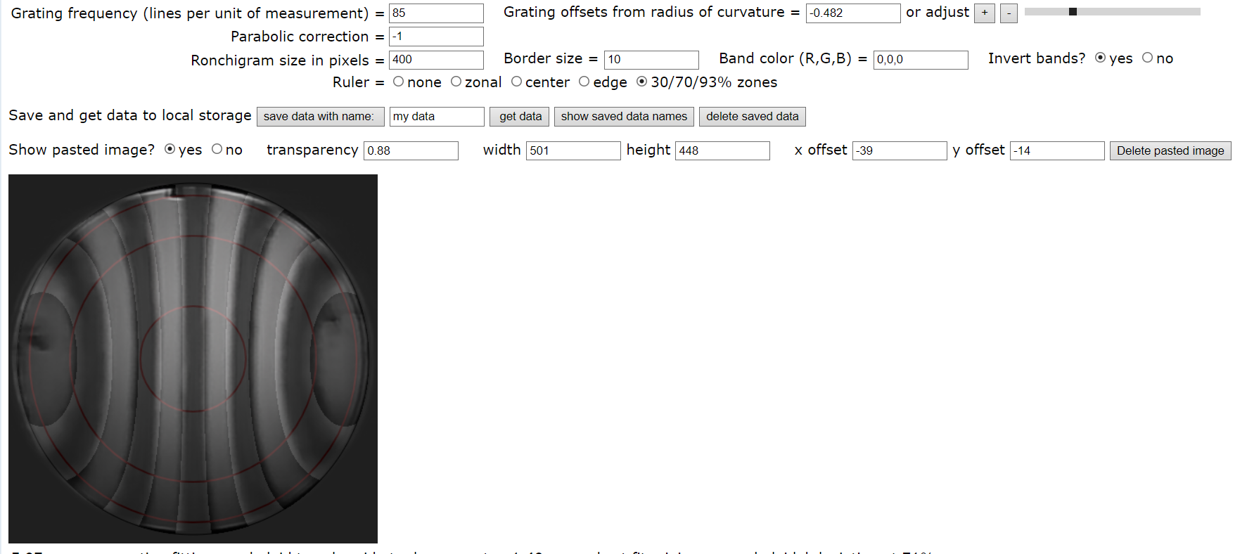

Partea cea mai grea a telescopului a ajuns la final:oglinda.Parabolizarea grosiera s-a terminat,probabil dupa testul pe stea vor mai fi facute mici corectii,in special in zona centrala,usor undercorrected.Deocamdata,mai binele este dusmanul binelui:)...
Ronchi Matching Test al lui Mel Bartels arata decent(dungile deschise la culoare reprezinta paraboloidul perfect,cele inchise la culoare din interiorul lor,oglinda.Cu cit benzile inchise la culoare intra mai bine in cele deschise,cu atit oglinda se apropie de parabola perfecta).
Astigmatism nu este,cel putin vizibil.Suprafata este smooth,laserul la putere maxima dispare in oglinda.De asemenea,am reusit sa pastrez marginea intacta in timpul parabolizarii.Petele de pe oglinda sunt degetele mele:)
Urmeaza achizitia unei secundare de calitate si testul pe cer al oglinzii.

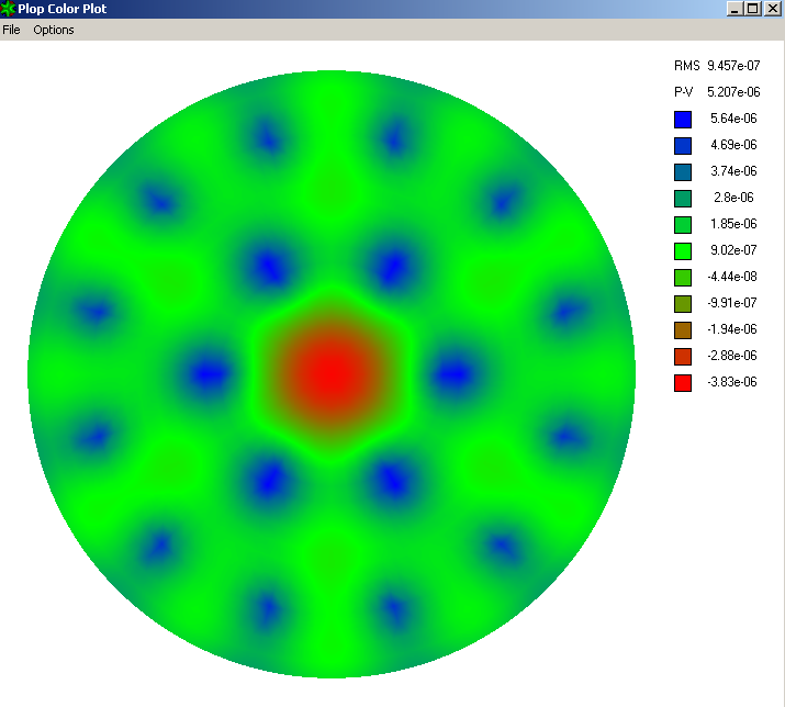

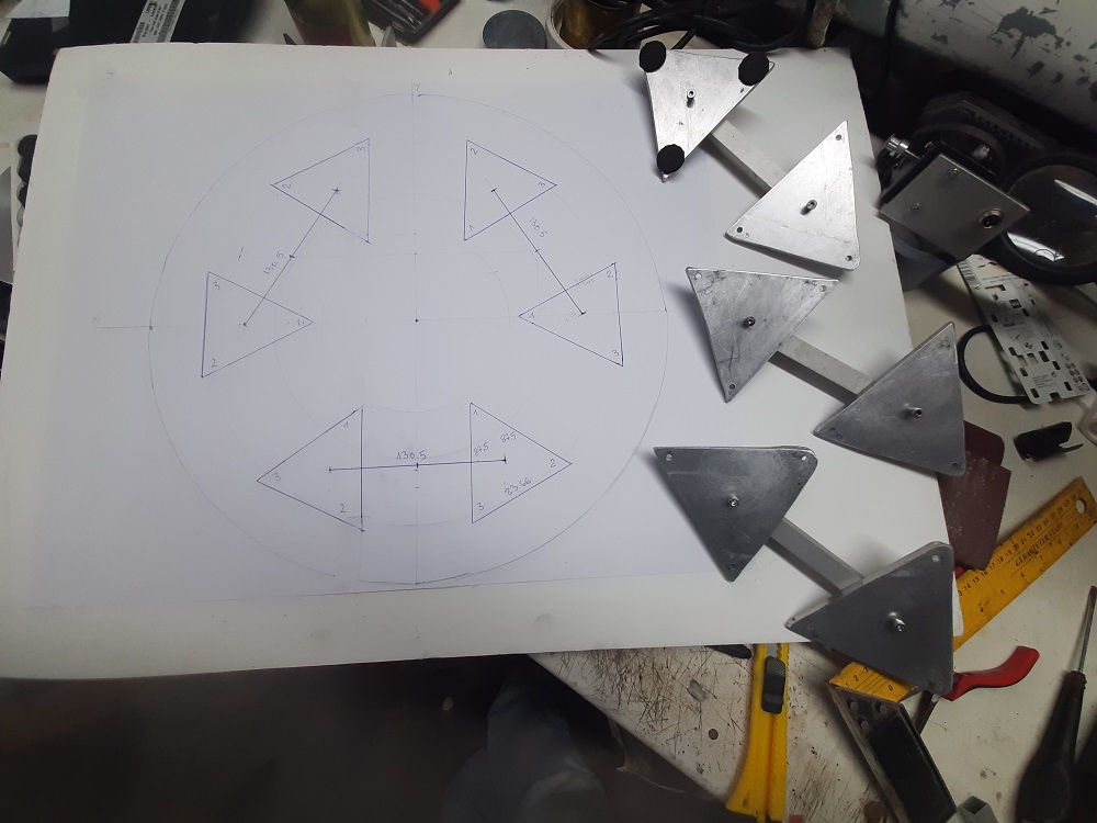

Test de asamblare al celulei flotante a oglinzii,18 puncte;aluminiu de 6 si baltic birch de 20 mm(folosit pentru punti de nave,proprietati asemanatoare cu ale aluminiului).Proiectarea facuta cu PlOp;erori induse:
RMS=1.10e-6,PV=5.10e-6,sub limite sesizabile.
Oglinda va "pluti" liber pe celula,fiind fixata pe directia inclinarii de un sistem wiffle-tree,compus din 2 piese cu cite 2 minirulmenti la capete,dispusi la 45 grade fiecare,rezemind oglinda in planul centrului de greutate.
