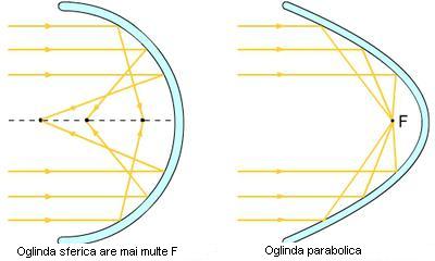

http://www.celestron.com/support/knowledge...difference

MesajTrimis: 09 Aug 2016 11:58 Download mesaj
Deci m-a mintit vinzatorul Sad hmm pe unele forumuri/online magazine prin 2011 scriau ca-s parabolice, pe alte forumuri ca-i sferica ...mda
oricum nu-l folosesc la marimi mai mari de 150x ca sa apara imaginea neclara,,mai mult DSO,,pina la atit fac din carton o diafragma de 100mm si la planete la mariri mari imaginea va fi mai clara ...
Deci Mihai pentru Planete nu este buna sau mai bine zis la mariri mari nu este bun ..sa avut Focala 1000mm ..adica la oglinzi sferice focala trebuie sa fie de la 8 ori mai mare decit diametrul oglindei ca sa ai o imagine clara la mariri mari .
Mihai cauta telescop cu oglinda parabolica ,parerea mea.
