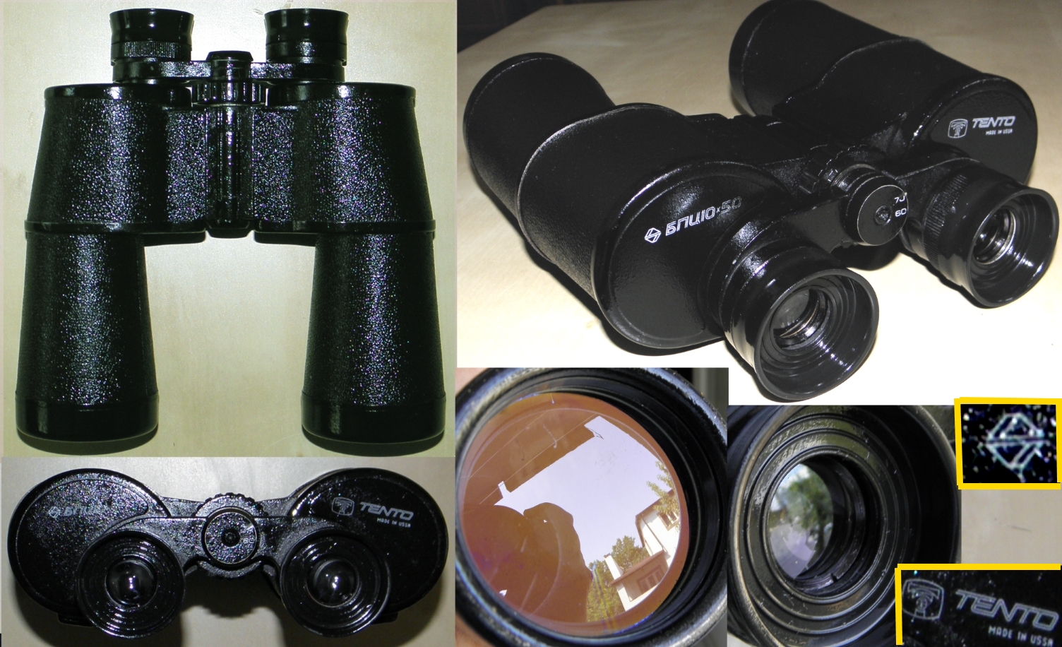

Vom vorbi de un Tento BPC10x50 fabricat de Fabrica de Produse Opto-Mecanice Salavat = SOMZ din localitatea Salavat. Consider din nou important luarea in considerare a fabricantului. Poate la inceput ar trebui sa atrag atentia ca aecst binoclu are cam aceeasi perioada de fabricare dar si acelasi fabricant cu binoclul prezentat la acest review:

Mecanica. Acest model de binoclu, mecanic vorbind, il consider de departe cel mai nereusit si slab executat din toate seriile rusesti pana la 20x60. Materiale de slaba calitate, fiind singurul binoclu la care lucrez cu teama si lejera sila. Aluminiul este moale, filetele se stemuiesc la simpla infiletare corecta, lucratura monturilor optice stau in lacasuri cu joc, ma rog nu voi mai insista. Demontati cu foarte mare grija un astfel de model! In pofida corpului generos (chiar butucanos …la port prisme inauntru …. Mult loc gol! ….prismele sunt, culmea in afara de asimetrice, mai putin lungi.).Lucrat cu mare economie de sticla dar facut sa para exact invers. Pacat caci daca corpul ar fi fost miocsorat la dimensiunile optime functie de prisme si deschideri ar fi rezultat un binoclu mai mic si mai usor. Din nou discutam de oculare care au joc in axul optic, incastrate in repere ambutisate, la fel ca si la celelate 2 modele 7x50. Deci obligatoriu trebuiesc blocate , cu metoda propusa sau alta. Aici veti avea probleme …caci blocarea jocului ocularului … va determina reglarea cu foarte mare atentie a centrarii lui in tubul culisant (oare jocul este special ? Laughing ). Cum ziceam blocarea corecta in lungul axei a celulelor port ocular va elimina zona de naclaritate (cateodata chiar dinamica din cauza jocului in montura) undeva pana la 15 % fata de margine. Un castig de loc de neglijat. Revenind la partea mecanica acest model este exact diametral opus celui frate 7x50 vis a vis de cursa ocularelor. Aici avem o cursa extrem de scurta. Poate acesta nu deranjeaza caci totusi ansamblul optic are o zona de clar extrem de mare iar usurinta rotirii/deplasarii ansambluluji este foarte mare (dar sistemul nu se defocuseaza, din nou un lucru bun). In ansamblu un binoclu facut cu cea mai mare economie posibila atat la material cat si la proiectare executie, mecanic si chiar optic vorbind. Pe de alta parte ambitia ruseasca plaseaza prismele in lacasuri perfect ajustate pe prisme, deci colimarea facadu-se doar din execentricitatile obiectivelror (sau – la modelul meu nu existau- prin plasarea de pastille in planul de sprijiin a prismelor.). Daca vreti o seria “Jenopterm” a lui CZ.

Greutate=832 grame (fara curea – exact ca in poza)

Trecand la partea optica, supararea parca ne mai trece, caci gasim o sticla de foarte buna calitate, cu contrast bun (de luat in considerare!) definitie similara CZ, lumina foarte buna in contextul unui traseu optic mult gatuit din cauza economiilor dorite, si un colorit care in vechiul review 7x50 il parafrazam “Mi-am cumparat o lamaie!”. Da, tintul galben este prezent la fel ca si la 7x50 SOMZ, fiind mult mai pregnant decat la CZ. Daca in regim terestru nu deranjeaza prea mult, totusi in astro majoritatea stelelor sunt uniformizate in culoare undeva spre galben-verzui. Pacat pentru ca totusi calitate optica a ansamblului este foarte buna in regim astro, steleel fiind punctuale si mai ales avand o claritate foarte buna pana la 15% de marginea campului (vizibil doar in mod astro, in terestru este foarte greu sesizabil).
Un binoclu relativ usor si care se tine foarte usor in mana la cele 832 de grame cat cantareste. Dar care nu dispune de system de prindere in trepied. Un aspect mai neplacut este eyerelieful destul de scazut, astfel incat desi capacele ocularelor (din cauciuc) se pot demonta si remonta rapid, el nu este utilizabil cu ochelari, fara contact direct si pierdere de camp vizual.
Este un binoclu avand un camp normal atat ca dimensiune cat si ca senzatie, fiind exact la limita de tub. Totusi revenind la idee , placut de privit prin el din cauza claritatii mari in majoritatea campului.
Un 10x50 care nu avea rost sa il compar cu CZ 10x50 care avand prisme mult mai mari si afferent canale optice mult mai mari are o luminozitate mult mai mare si un contrast putin mai mare. Definitiile sunt insa la fel. Am facut apoi teste cu un VIP (cel putin din punctual meu de vedere) 10x50 OPTIKA cu BK7 (prisme simetrice, mari si generoase) si rezultatul a cam fost egalitate la luminozitate, definitie si contrast. Dar chiar daca sunt suparat undeva in sinea mea (caci acest binoclu putea mai mult …), trebuie sa recunosc ca comparam un binoclu de 1000 grame cu unul de 800 grame care fiind identice calitativ, victoria revine celui mai usor in greutate.
Conturul campului vizual este destul de ferm si bine delimitat. Dar deranjeaza totusi eyerelieful mic, genele care murdaresc ocularele rapid si aparitia unor reflexii laterale care le-am vazut numai la acest model mecanic de binoclu rusesc. Aceste refelexii sunt chiar imagini inversate dar plasate ciudat in afara campului visual efectiv. Daca insa ochii sunt bine plasati in axa optica ele dispar. Amplasamentul ciudat si lejer defazat (fata de modelul clasic CZ) a sistemului optic cred ca contribuie la randul sau la acest fenomen. Reflexii fantoma mai apar din cand in cand datorate in mod sigur si din cauza depunerilor ceva mai economice.
In ansamblu un binoclu bun, dar care nu il recomand totusi cu inima impacata, decat celor care pot remedia problemele unui binoclu. Cred ca montarea opticii lui intr-o carcasa clasica CZ sau japoneza ar face un binoclu de cea mai buna calitate din acest model.
Recomandat cu mai multe retineri. BPC10x50 - Tento SOMS, branza bunicica in burduf de caine.
