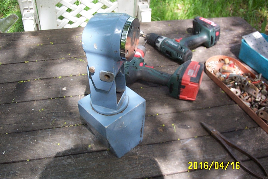

MesajTrimis: 17 Apr 2016 16:40 Download mesaj
Si intr-o forma bruta iata capul monturii.

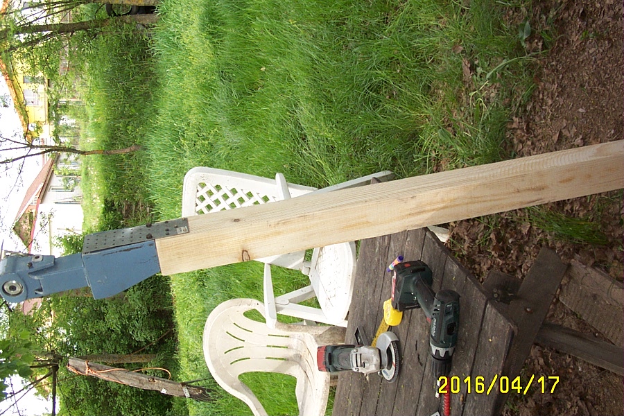

MesajTrimis: 17 Apr 2016 16:44 Download mesaj
Iata si grinda de 10/10 pe care va sta capul monturii.

MesajTrimis: 17 Apr 2016 16:48 Download mesaj
Restul monturii va fi facut din lemn, pe principiul - cat mai solid.

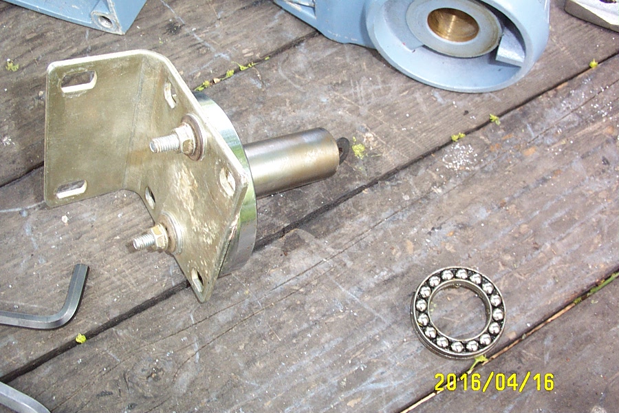

MesajTrimis: 17 Apr 2016 17:17 Download mesaj
Urmeaza unele modificari pt. inbunatatire.
Cosurile cu bile vor fi inlocuite cu saibe de bronz si urmeaza sa lucrez in continuare la piesa pe care va sta instrumentul.

MesajTrimis: 17 Apr 2016 17:20 Download mesaj
De ce nu faci un sistem de prindere in lateral, ca la montura originala ALT-AZ (copiata dupa Vixen Porta) ?
Daca prinzi telescopul de tabla aia indoita, sina nu se va aseza prea bine si poate nici nu scapi de vibratii. In plus, telescopul va sta intr-un echilibru instabil fata de axa de rotatie pe ALT (de care e prinsa tabla).
Mesaje: 9976

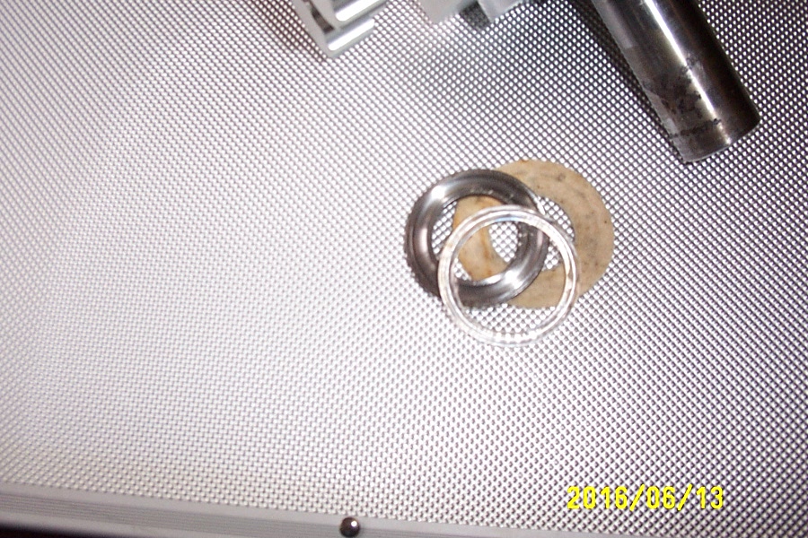

MesajTrimis: 17 Apr 2016 17:26 Download mesaj
Am experimentat și eu modelul "în genunchi" și nu este deloc stabil. Chiar dacă montura e solidă nu orice design este potrivit. În loc de bronz la rulmentul axial îți sugerez utilizarea a două șaibe late de textolit sau plastic lucios între care pui una de pâslă. Alunecarea trebuie să fie lină, fără hopuri, dar frecarea trebuie să fie suficientă pentru ca instrumentul să nu cadă în nas.

MesajTrimis: 17 Apr 2016 17:45 Download mesaj
Da, textolitul e prima optiune, daca reusesc sa fac niste bucse bune.
Prinderea instrumentului nu e definitivata, e doar o etapa de parcurs pt. a obtine o forma bruta.

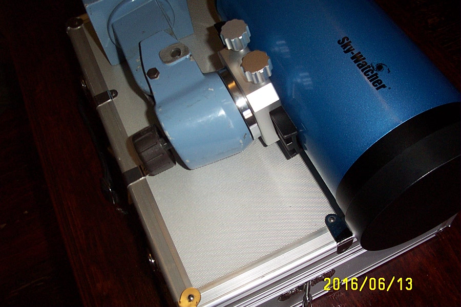

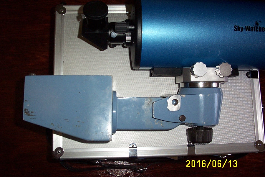

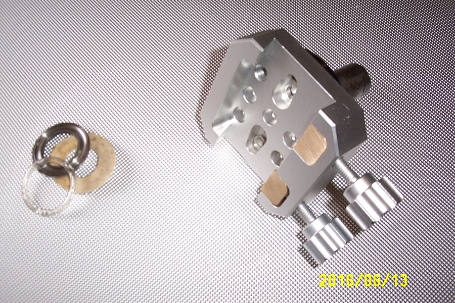

Avand succesul asigurat, dupa primirea clemei pt. sina Vixen si cu un sistem de reglare al cuplului de rotatie am putut termina capul monturii.

Mesaje: 9976
MesajTrimis: 14 Iun 2016 11:56 Download mesaj
Acum arată a montură profi! Cum merge altitudinea?

MesajTrimis: 14 Iun 2016 12:02 Download mesaj
Functioneaza foarte fin, cu o plaja de reglaj al cuplului buna.
Pe viitor o sa pun probabil inele de teflon.
