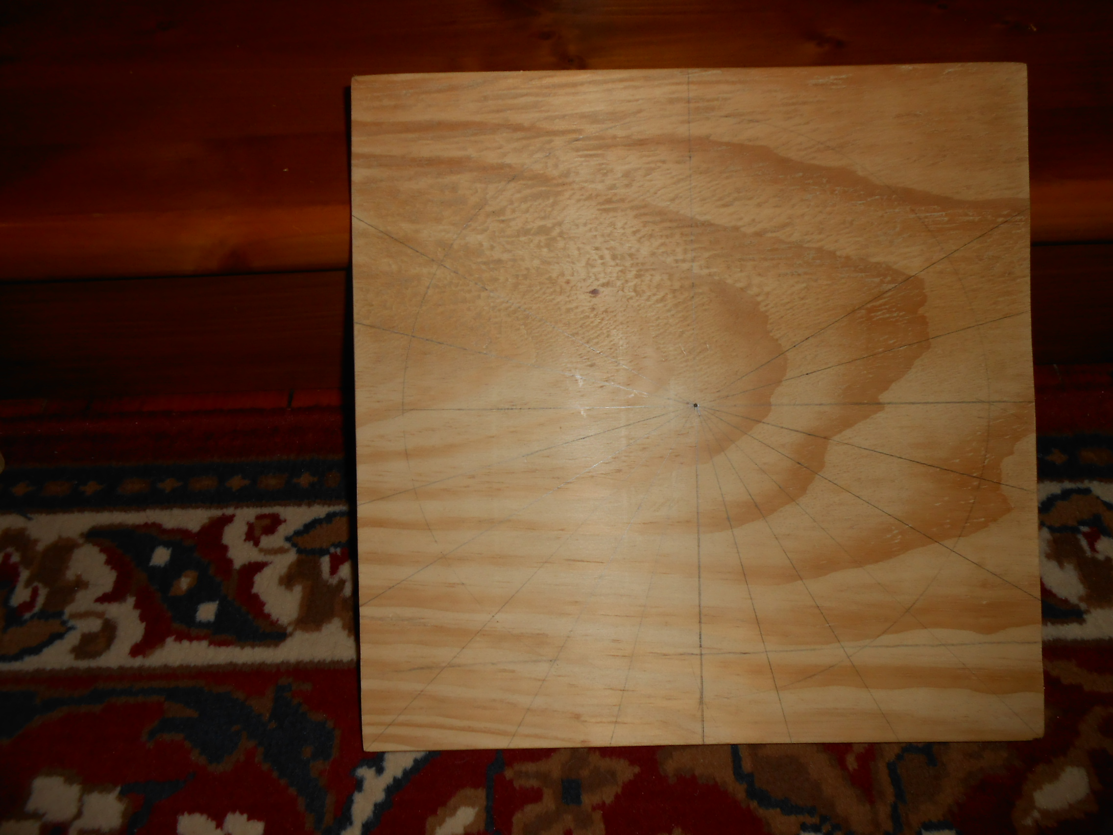

Intai am vrut sa deschid acest topic la sectiunea de ATM dar apoi m-am razgandit,constructiile despre care vreau sa discutam aici sunt pre-telescopice,asadar i-ar putea interesa pe cei pasionati de Istoria Astronomiei si mai putin pe cei foarte scufundati in pixeli , arduino,ascom si alte chestii ultramoderne.

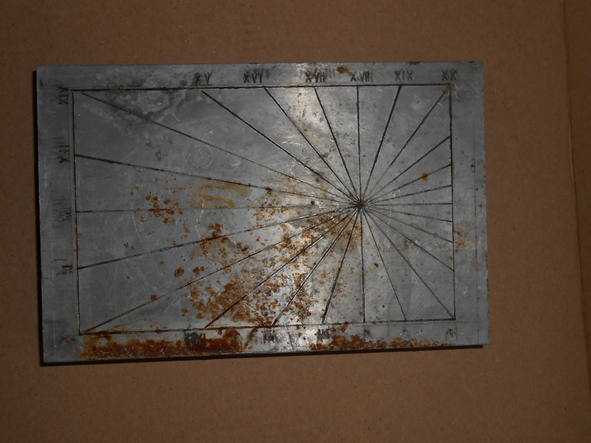

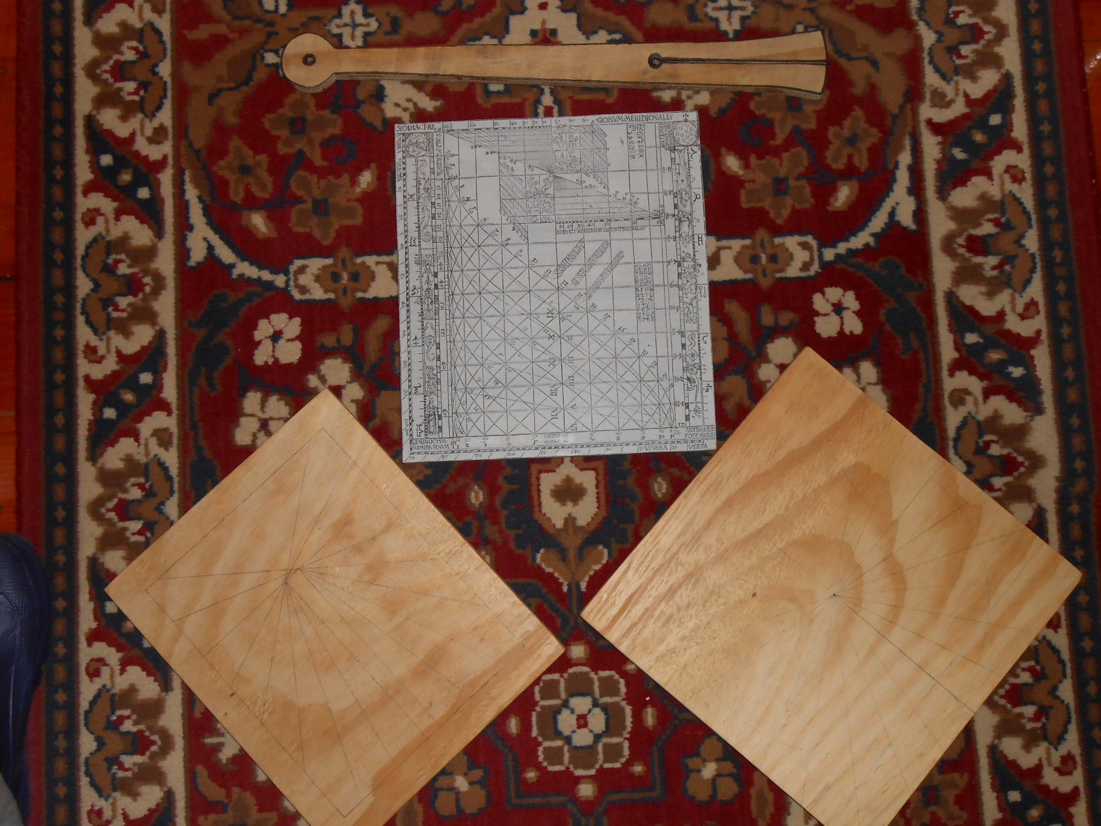

Am sa atasez aici cateva poze ale instrumentelor arhaice a caror constructie am inceput-o.
Acestea sunt:
-un cadran solar azimutal din aluminiu de 14mm grosime,debitat,gravat si de care nu m-am ocupat de prin anii '80.
(Deci asta este deja piesa istorica).
Nu mai tin minte nici macar pentru ce latitudine este gravat.

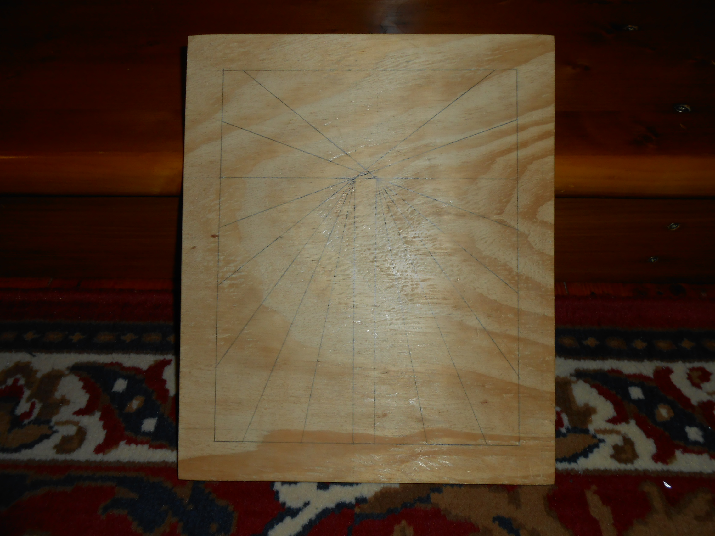

-un cadran solar azimutal caruia i-am calculat si trasat cu creionul liniile orare pentru latitudinea Aradului
-un cadran solar ecuatorial cu liniile orare trasate cu creionul (deocamdata) doar pe fata care priveste spre Polul Nord ceresc ,lambda=Arad

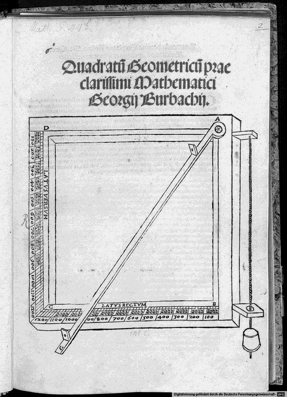

-un quadratum geometricum ala Georg von Peuerbach

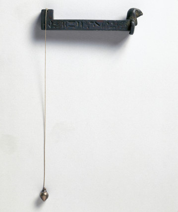

-un merkhet egiptean,adica un ''instrument al cunoasterii'' ,din care in poze se vede doar partea care se numeste ''bay''.
Toate instrumentele de mai sus necesita in continuare diverse operatii de trasare,gravare,prelucrari mecanice,confectionari de alte piese,lustruire fond si vopsire gravari (a aluminiului ) sau baituire si lacuire (a lemnului).
Nu stiu daca si cine s-a mai ocupat cu Gnomonica in Romania.
In ultimii ani ,Dan Uza a devenit expert in acest domeniu,deoarece a studiat si a construit numeroase cadrane solare,voi da linkuri spre articolele foarte interesante scrise de el pe aceasta tema si care se gasesc pe blogul sau.
Cadran solar din placa de aluminiu-latitudine :Baia Mare sau Carei sau Arad.De determinat
 Marime fisier:  895.44 kb
 Vizualizat:  de 21297 ori
Cadran solar ecuatorial,fata superioara,creion 0,7mm,placaj multistart 13mm
 Marime fisier:  893.73 kb
Cadran solar orizontal,cu compensare grosime gnomon,creion 0,7mm ,placaj multistrat 13mm
 Marime fisier:  883 kb
Quadratum geometricum,fotocopie lipita pe placaj 13mm,are executata gaura 1 mm pentru fir cu plumb in coltul dreapta sus,la piciorul crucii
 Marime fisier:  899.6 kb
De la stanga:cadran solar orizontal,quadratum geometricum,cadran solar ecuatorial;deasupra bay-ul unui merkhet
 Marime fisier:  881.38 kb

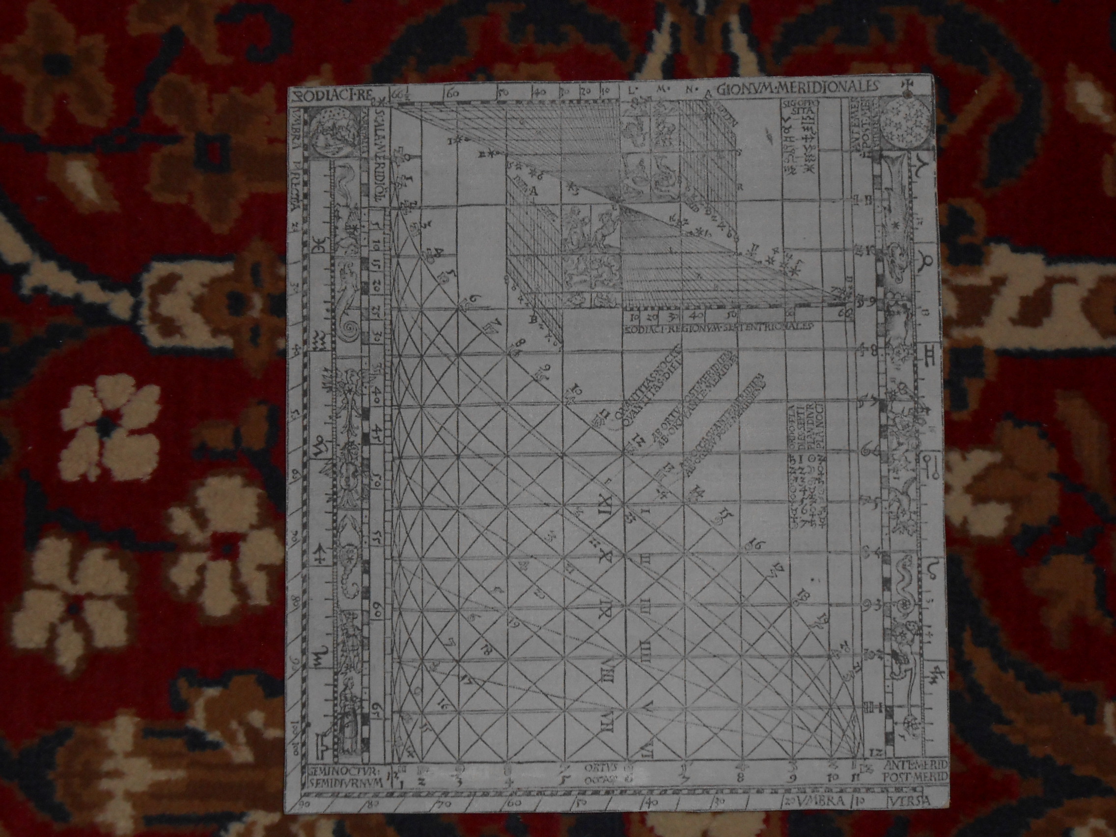

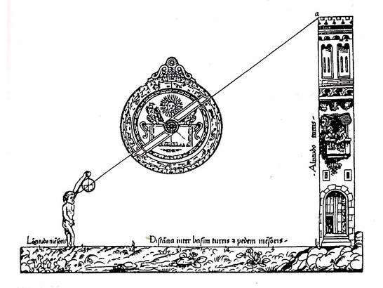

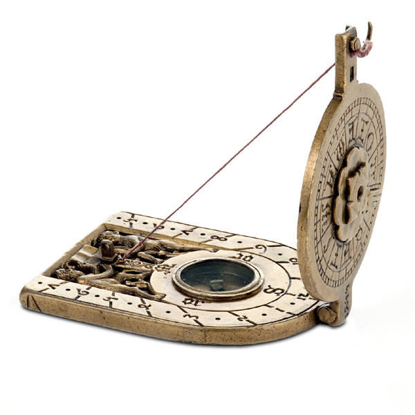

A zis cineva "cadran solar"? A zis cineva "quadratum geometricum"? A pomenit cineva de Georg von Peuerbach? Hop si eu cu ce am strans:
Un ceas "de buzunar" :)
 Marime fisier:  180.23 kb
 Vizualizat:  de 21228 ori
O foaie dintr-o carte :)
 Marime fisier:  383.89 kb
 Vizualizat:  de 21224 ori
Un om ... :)
 Marime fisier:  89.25 kb
Un instrument
 Marime fisier:  26.46 kb
 Vizualizat:  de 21223 ori
si instructiunile de utilizare :)
 Marime fisier:  34.83 kb

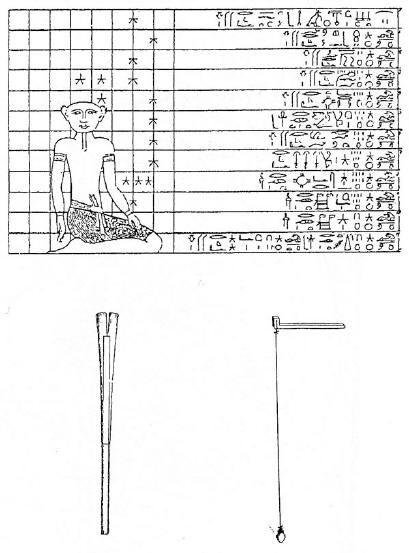

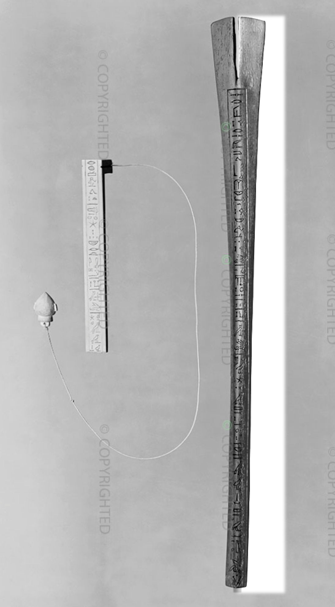

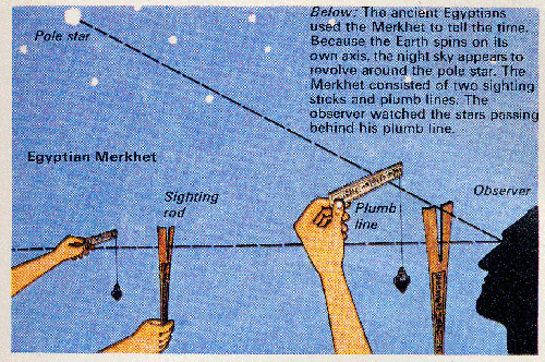

MesajTrimis: 27 Ian 2014 13:55 Download mesaj

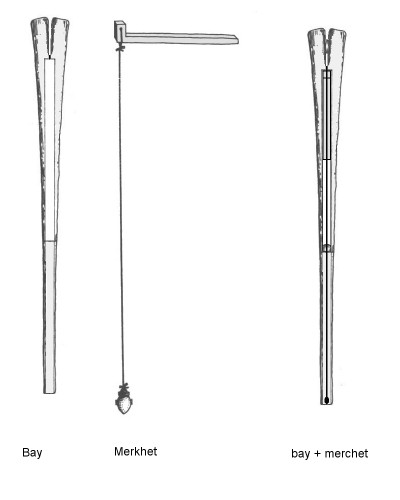

Titlul subiectului: Merkhet
In postarea sa Mircea a fost cam prea scurt cu detaliile despre instrumentul egiptean "merkhet" asa ca am facut investigatii pe cont propriu si iata rezultatele:
instrument1
 Marime fisier:  19.33 kb
 Vizualizat:  de 21204 ori
instrument2
 Marime fisier:  147.47 kb
Schita instrument
 Marime fisier:  16.69 kb
De unde stim
 Marime fisier:  41.79 kb
instructiuni de folosire
 Marime fisier:  40.15 kb
traducerea in engleza
 Marime fisier:  193.83 kb

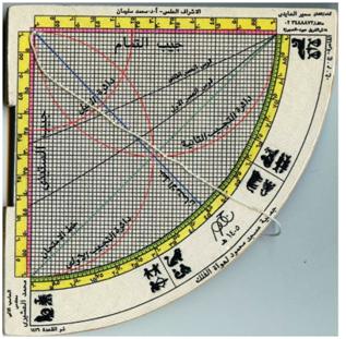

MesajTrimis: 28 Ian 2014 09:30 Download mesaj

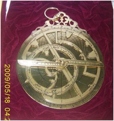

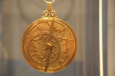

Pentru a afla raspunsul cu privire la civilizatia araba ar trebui sa aflam mai intai cum se face ca dupa secole de inflorire Egiptul a cazut, cum se face ca Grecia a cazut, cum se face ca India a cazut ... etc. Nu se poate nega contributia araba (islamica) la civilizatia umana. Arabii au facut exact ceea ce se stie, au preluat de la greci (si de la indieni si de la chinezi) au facut o sinteza, in unele locuri chiar au adus contributii proprii si au dat mai departe (prin evrei, de cele mai multe ori Smile ) catre civilizatia europeana nascanda. Din pacate nu prea stiu ca Bizantul sa fi adus contributii majore in stiinta ... pare sa fi fost mai mult implicat militar-administrativ-religios. Faptul ca multe stele de pe cer poarta nume arabe spune ceva. Ceea ce a facut Ulugh Beg la Samarkand sta marturie despre contributia islamului. Incercand sa aflu mai multe despre "Gheorghita" de la Peuerbach am ajuns la informatia ca s-a straduit sa imbunatateasca Tabelele Alphonsine iar pentru asta s-a folosit de aparitia recenta a unor lucrari arabe traduse in latina unde aparea pentru prima data notiunea de "sinus". (Apropo de asta tot asa am aflat ca "sinus" vine din cuvantul latin care denumea sanul femeii Smile notiune preluata de arabi de la indieni). De ce au cazut culturile egipteana, indiana, greaca, araba, romana etc.? Se numeste "decadenta" si are cauze interioare: imbuibare urmata de trufie Sad
Al-Kitab_al-muhtasar_fi_hisab_al-gabr_wa-l-muqabala
 Marime fisier:  45.78 kb
 Vizualizat:  de 21098 ori
Un Quadrant (a se studia cu atentie marginile)
 Marime fisier:  29.19 kb
Astrolab
 Marime fisier:  30.07 kb

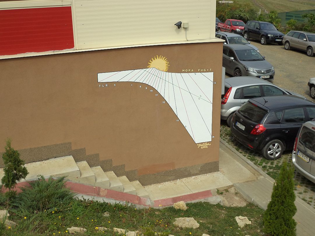

Nu demult am finalizat cel mai mare ceas solar vertical din Transilvania de Nord si totodata primul calendar solar din intreaga regiune. Se afla in localitatea Radaia, la 13 km de Cluj-Napoca pe drumul spre Zalau. Mai multe detalii si foto aici http://cerculdestele.blogspot.ro/2014/09/c...adaia.html
Numai bine,
Dan Uza
Ceas solar la Radaia jud. Cluj
 Marime fisier:  172.34 kb
 Vizualizat:  de 20466 ori

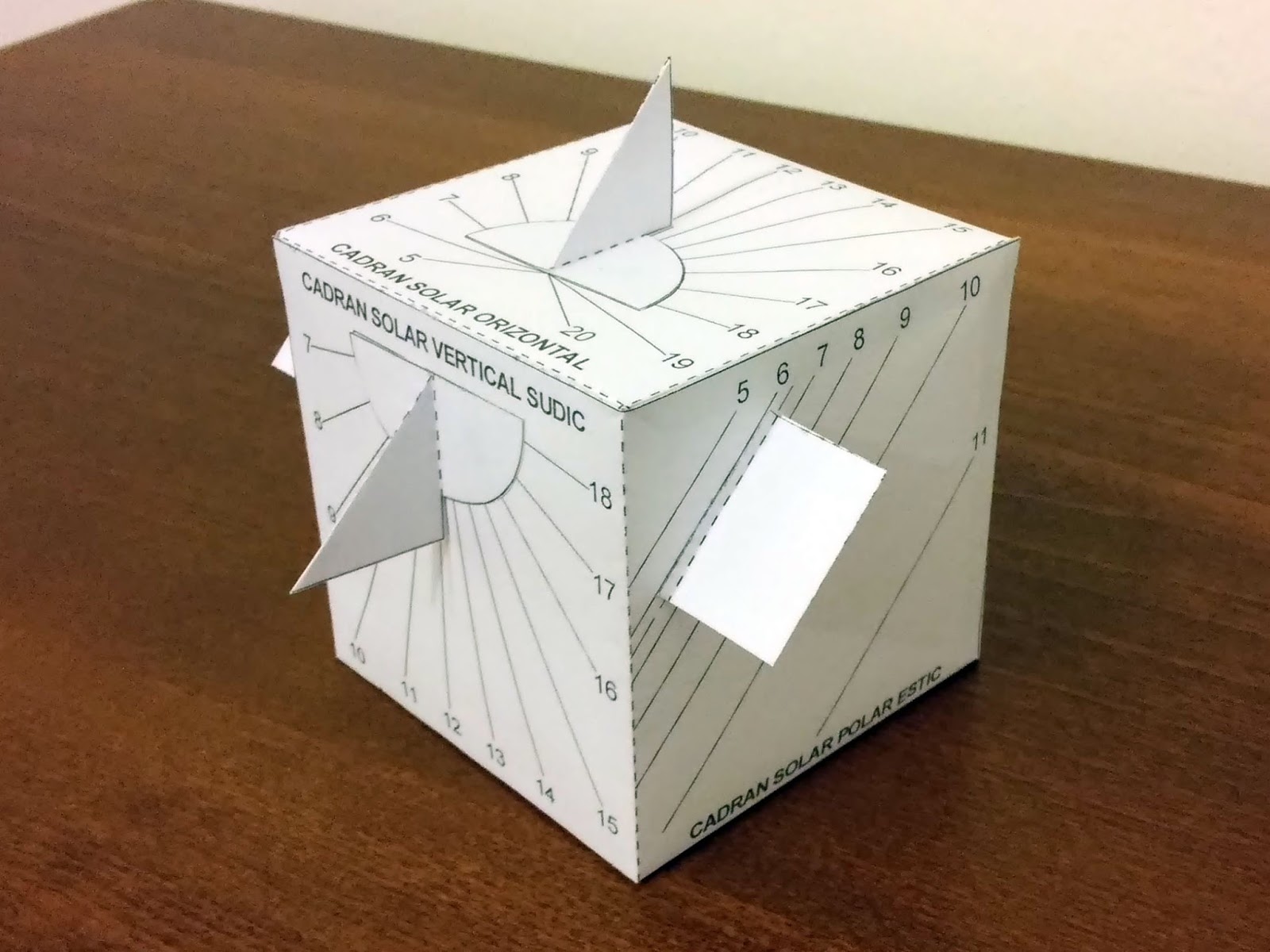

MesajTrimis: 26 Mai 2016 18:14 Download mesaj

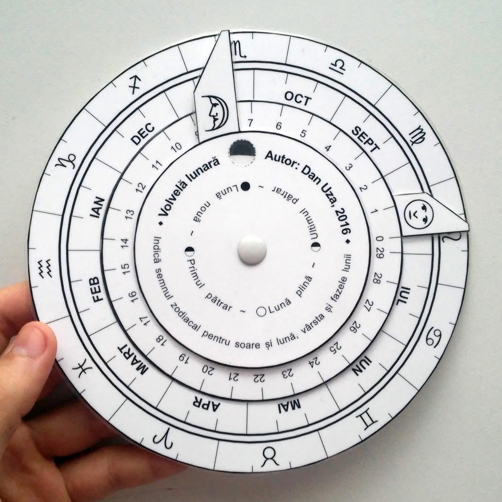

Servus,
V-am pregatit doua atasamente. Primul este un sablon decupabil pentru un cadran solar cubic multiplu. Multiplu, pentru ca are cate un cadran solar desenat pe 5 din cele 6 fete ale sale. Al doilea atasament este tot un sablon decupabil, de aceasta data pentru un instrument astronomic arhaic denumit "volvela". Cu ajutorul ei se putea stabili cu aproximatie semnul zodiacal pentru soare, luna, dar si fazele sau varsta lunii. Aveti si doua fotografii cu piesele asamblate. Sper sa va placa. Spor la decupat si lipit! Wink
Dan Uza
 Marime fisier:  205.8 kb
 Vizualizat:  de 17842 ori
 Marime fisier:  349.88 kb
