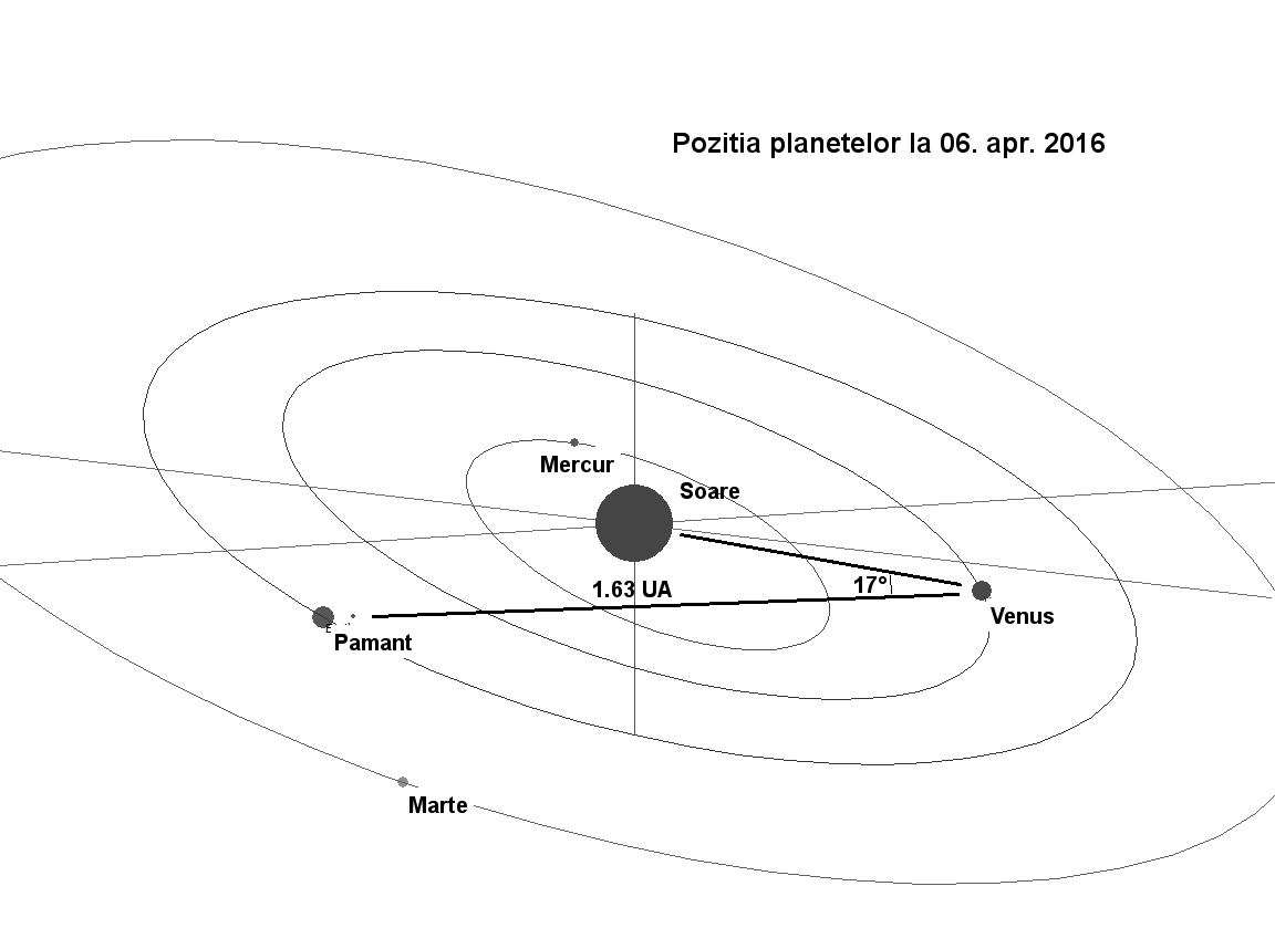

Un fenomen interesant. Pacat ca elongatia mica a Lunii fata de Soare (17°), face greoaie observarea ocultatiei la aceasta data. Venus are un diametru aparent de doar 10" si mag. -3.9.

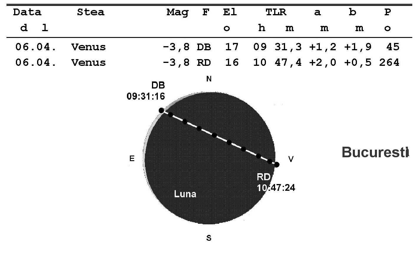

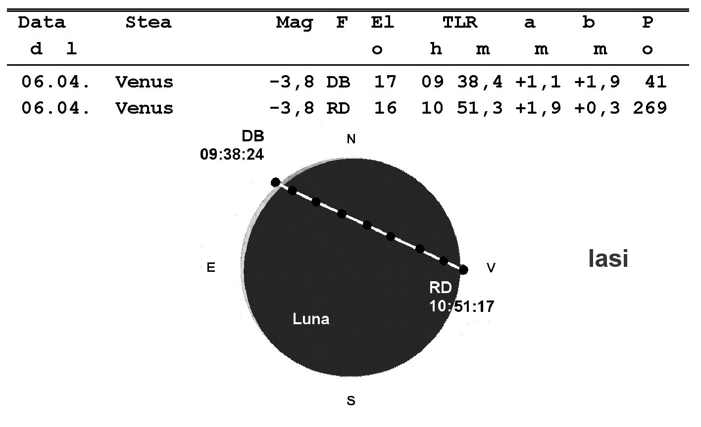

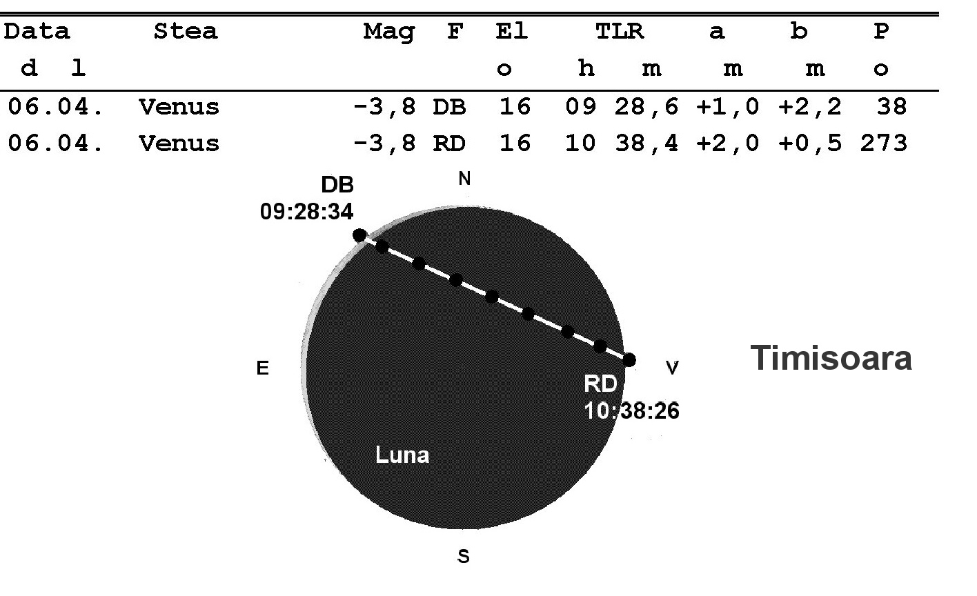

Atasez din Efemeride Astronomice 2016, detalii pentru cele patru mari orase din tara. Pentru alte localitati, momentele se pot calcula cu formula:
t = To + a(L - Lo) + b(f - fo)
unde t este momentul pentru o alta locatie, To - momentul din efemerida, a si b sunt coeficenti (minut/grad), L si Lo - longitudinea locatiei si cea din efemerida, f si fo - latitudinea locatiei si cea din efemerida. Atentie! Trebuie adaugata o ora la ora din tabel (ora oficiala de vara , TLR + 1h)

Pe simularile puse de Marcel Jinca mai sus se vede clar ca Venus trece prin spatele Lunii, sau invers.
Probabil ce ai vazut era pentru alta locatie pe glob.
