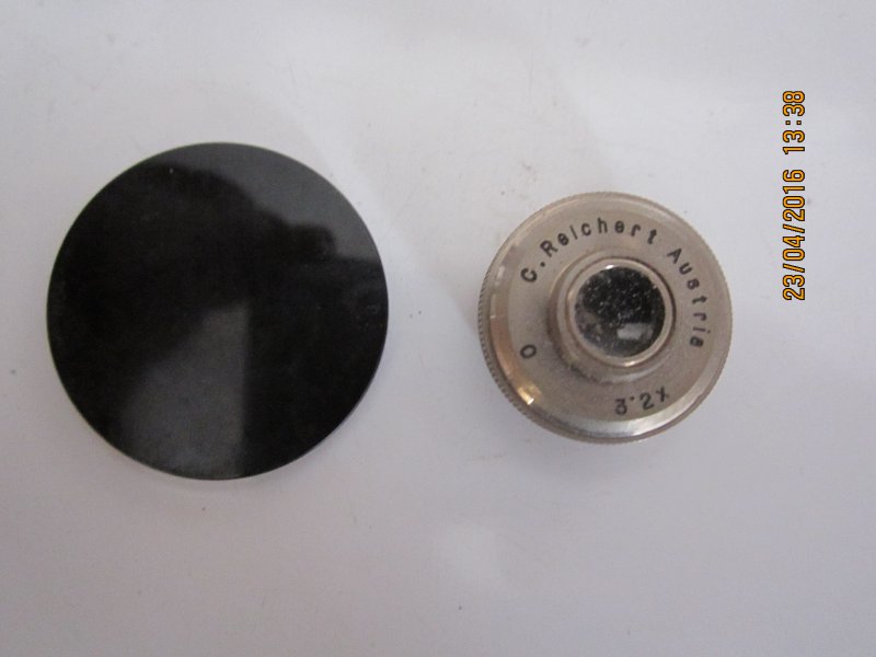

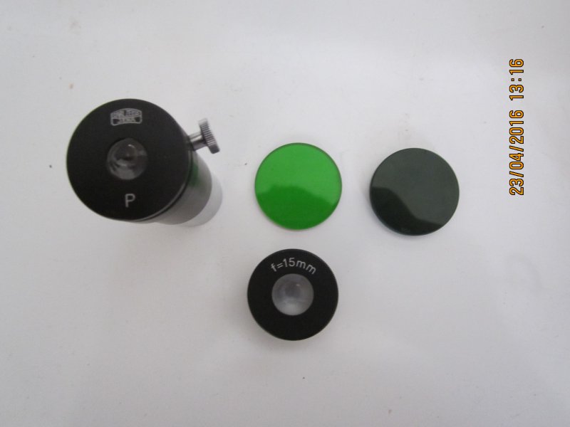

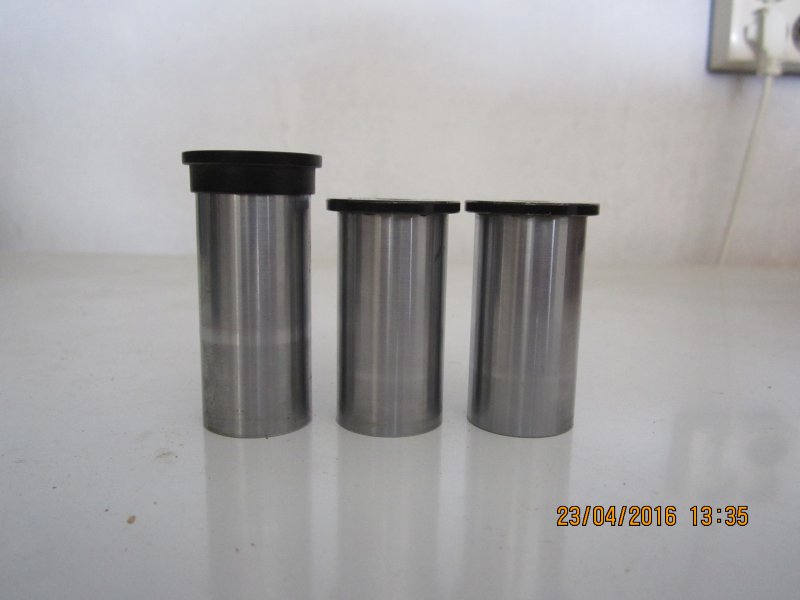

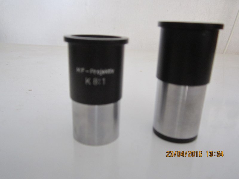

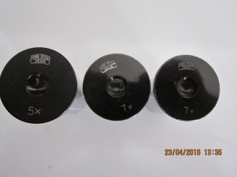

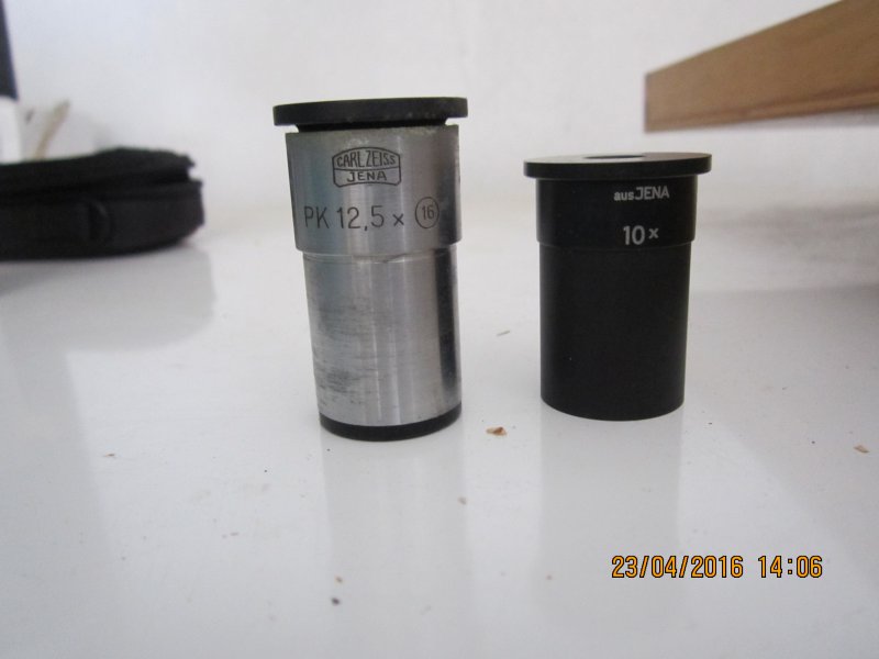

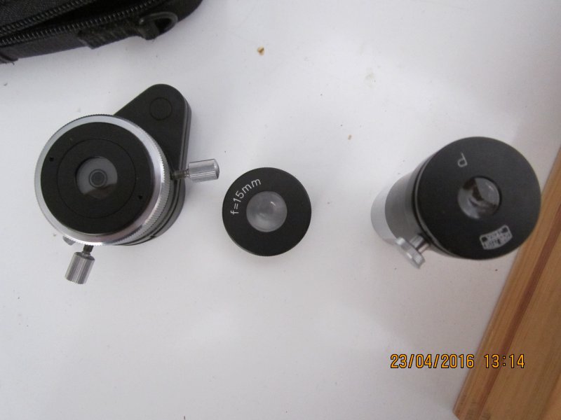

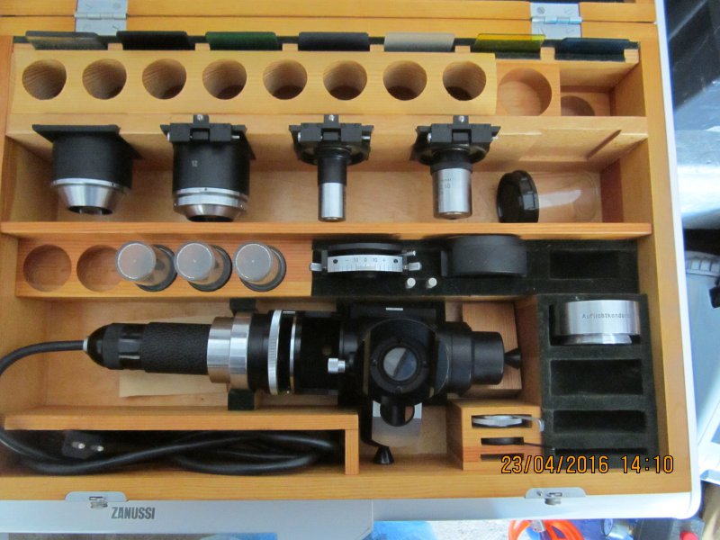

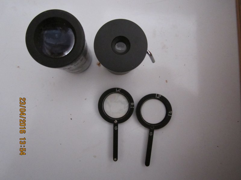

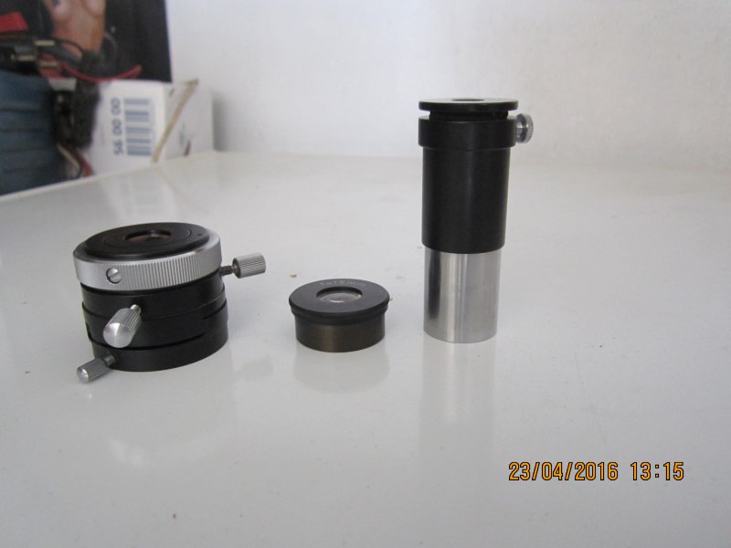

Dupa cum am promis, iata pozele cu ocularele si alte accesorii. Oare unde as gasi un strungar dibaci sa imi poata face o bucsa de la 23mm (atat au ocularele) la 31mm cat are focuserul meu? Dar s-ar putea folosi?

Multumesc pentru poze , foarte interesante si incitante.
Din pacate , prin experienta proprie , ma pot pronunta doar in privinta ocularului Huygens Zeiss 5x,pe care il am si eu.
Acest ocular are un camp vizual mic ,de 22 grade si prezinta aberatii extraaxiale puternice in orice telescop cu F/D mai mic de 10.
In schimb in luneta de 60x 700mm imi ofera o marire de 14x si un camp de 1.5 grade , cu o corectie decenta a zonei extraaxiale.
In Mak-ul de 100 mm F/14 functioneaza foarte bine , ofera o marire de 28x si un camp de 3/4 grade, excelent corectat.
Un strungar poate sa iti faca fara probleme o reductie de la 1.25 toli la 23,2 mm.
Daca vrei ,pun poze cu ocularele mele de microscop adaptate pentru uz astro.

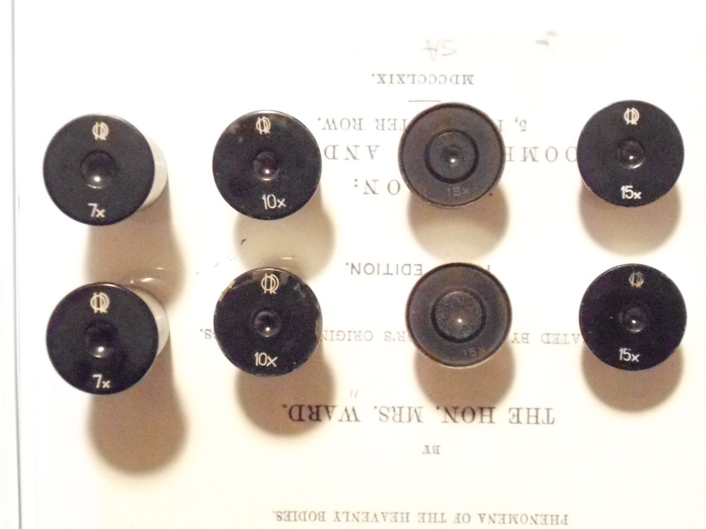

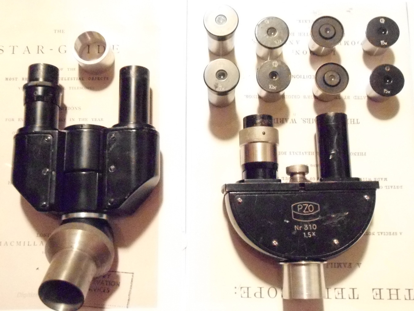

Pana atunci , cam asa arata ocularele de microscop pregatite pentru vizorul binocular.

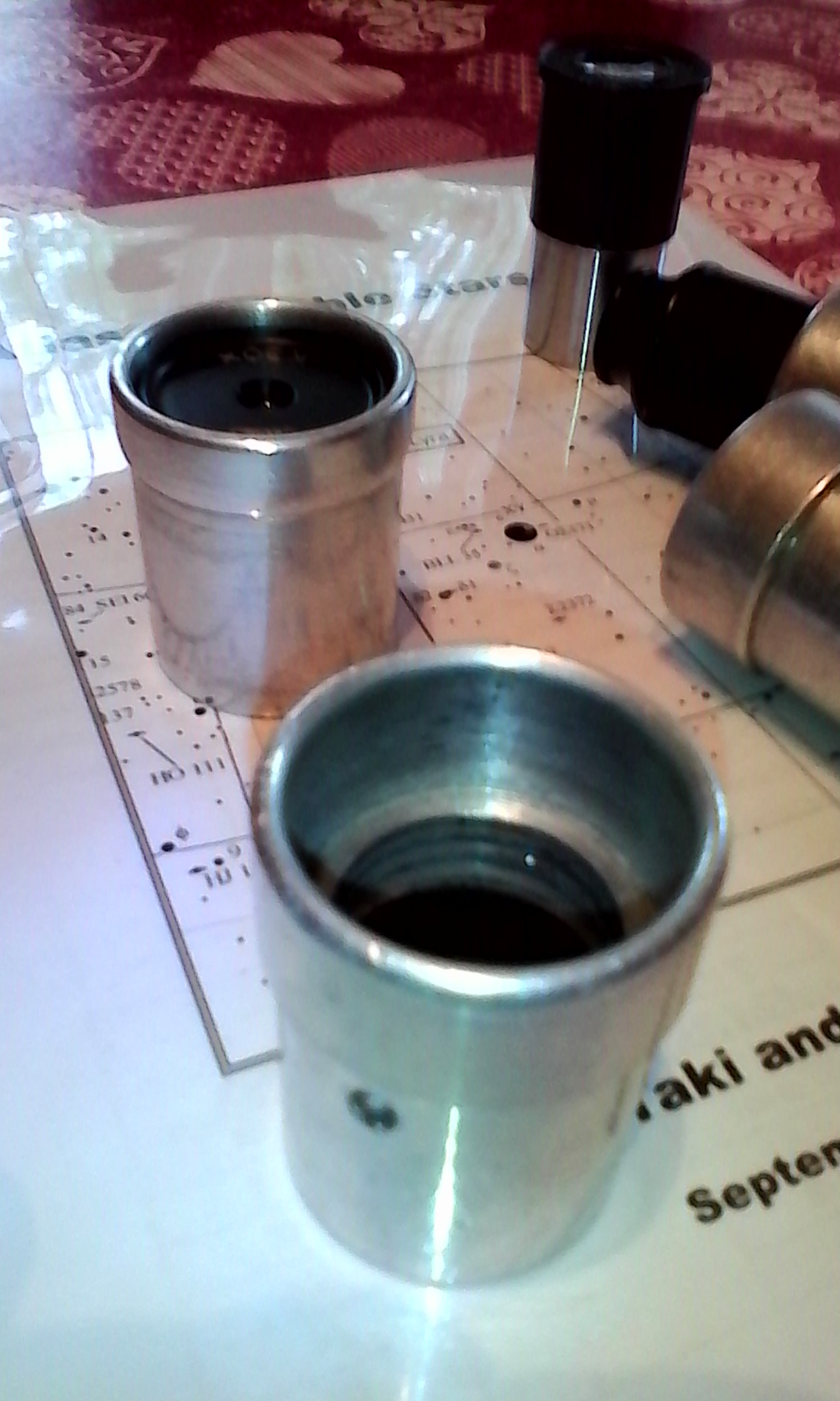

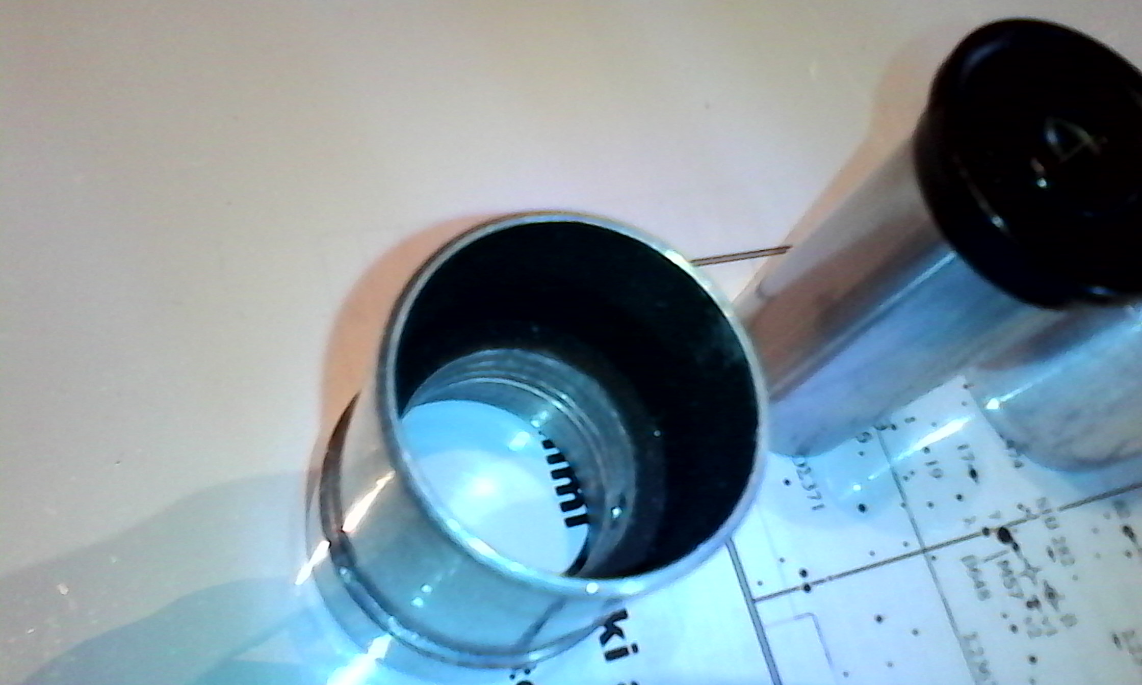

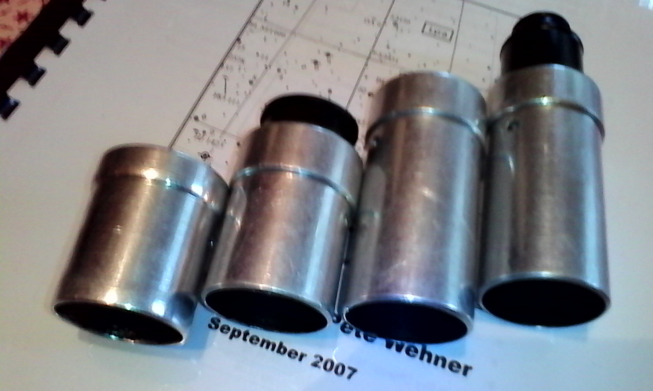

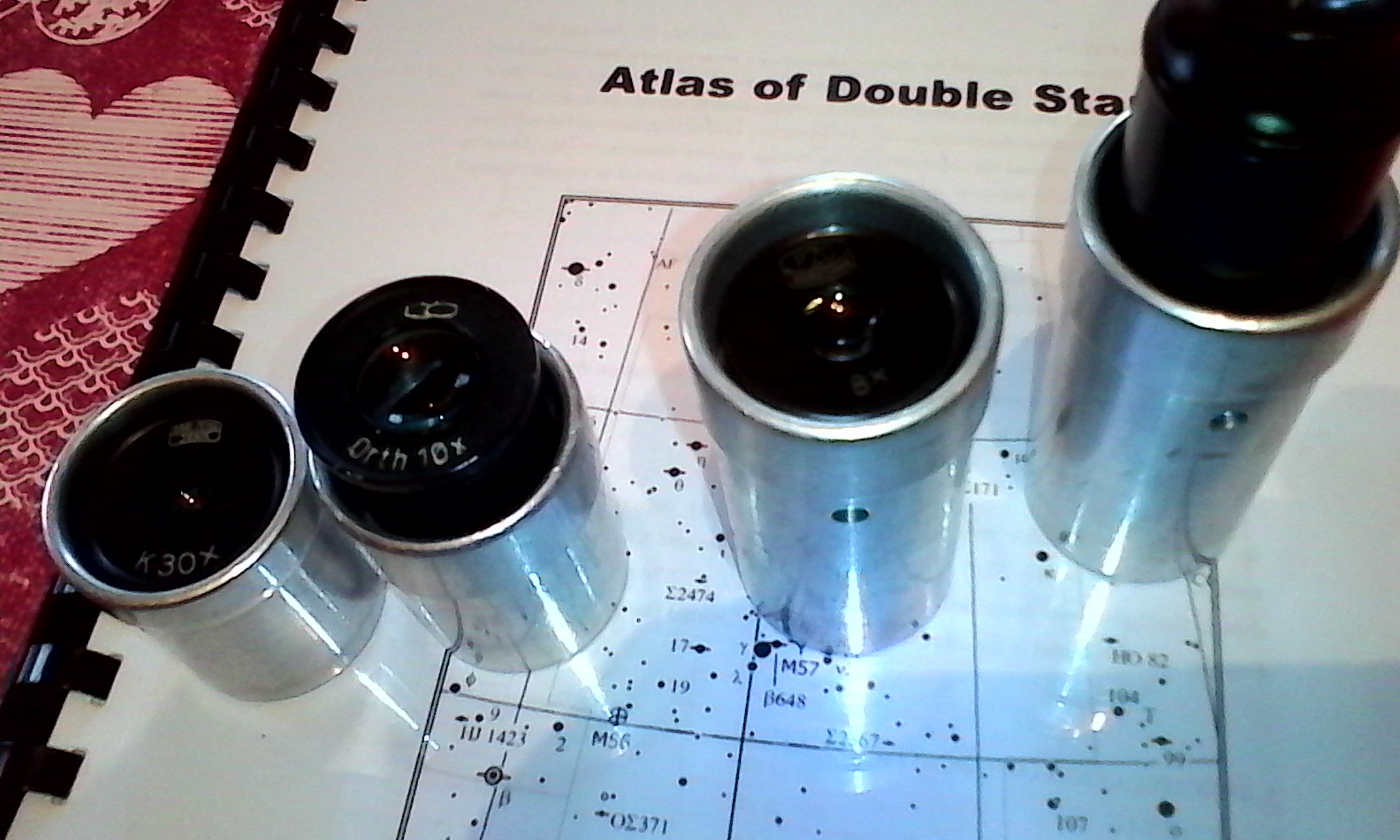

Eu am rugat un strungar sa execute din aluminiu adaptoarele din poza prin 1995 , cand a fost executat si ocularul de colimare Cheshire.
Materialul a fost o duza de furtun PSI ,din aluminiu ,aruncat la pubela firmei la care lucram atunci.
Acest set a adapostit ocularele Huygens de 5x , 7x ,10x si 15x.
Intre timp, actorii s-au schimbat.
Acum setul contine tot oculare de microscop pe diametrul de 23.2mm dar acestea sunt :
CZJ 30x / 8.3mm -design complex
Meopta 10x /25mm design Kellner de excelenta calitate
PZO 8X /Huygens 31mm
Ramsden 41.7 mm
Adaptorul are o treapta cu alezaj de 23.3 mm x 12mm.
Spre ochi adaptorul are o fusta pentru combaterea luminii parazite laterale.
In dreptul treptei de 23.3 mm exista o gaura filetata de M4 daca ar fi nevoie de surub de blocare a ocularului.Nu prea a fost cazul , acel coleg strungar era un mare maestru , adaptoarele formeaza ajustaj alunecator cu ocularele.
Partea largita din interiorul adaptoarelor ,spre obiectiv este inegrita,stim de ce.
Ocularele sunt interschimbabile , ma pot juca cu ele si sa le schimb dupa plac.
Daca ai intrebari ,raspund cu placere.
