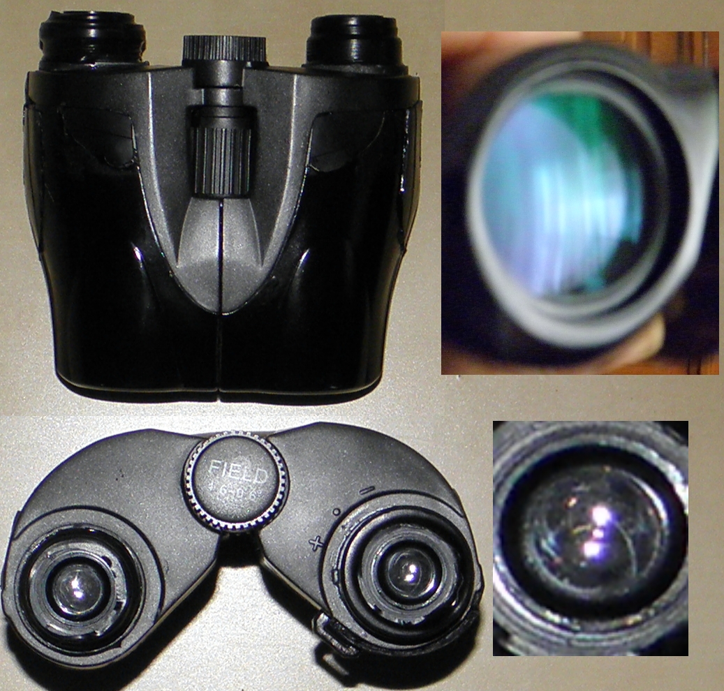

Review binoclu Alcor 20-80x28 -> 10x28
Unul din cele mai vechi binocluri ale mele un Alcor 20-80x28
(Nu cumparati niciodta un binoclu cu astfel de specificatii!!! - si cu asta amterminat review-ul la Alcor 20-80x28:D ).
Foarte chinuit, fiind folosit in oarece aplicatii mai ciudate, ba desfacut pe bucati ba mai mult sau mai putin intreg, el in sine un echipament mai putin util in viziunea normal binoculara. Timpul insa a trecut si am dat de el printre vechituri (unde statuse vreo 10 ani?). Obiectivele desi mici m-au frapat un pic fiind super frumos si dens depuse antireflex. Prismele sunt BaK4 dar sunt asimetrice si foarte mici… norocul lui a fost ca am gasit si 2 oculare compacte Goerz si astfel am refacut un model nou, respectiv un 10x28. Am schimbat ocularele dupa ce in prealabil am renuntat la sistemul de zoom si la ocularele vechi. An reusit sa aduc in focus ocularele Goerz si mai mult decat atat cel din dreapta s-a potrivit perfect in vechiul sistem de reglaj al dipotriilor. In final un binoclu interesant cu colorit asemanator Zeiss (virare spre galbui) si o bunicica calitate pentru un prichindel de 28. Definitie buna, contrast, lumina toate similar cu Condor-Rex 8x25 (a se vedea review-ul) ca si luminozitate. Un eye relief foarte mare, care a fi necesitat si niste aparatori de ocular (momentan ocularele sunt izolate in banda izolatoare …din lipsa de imaginatie). Optica in sine este excelenta, pacat de dimensiunile foarte mici ale traseului optic. Usor de manevrat, si de transportat poate fi folosit terestru cu succes. Astro , poate fi folosit doar in conditii de vizibilitate exceptionale (cer exrem de senin si lipsa totala de lumina parazita in spate).
Date tehnice Alcor 10x28:
- Design optic: porro inversat
- Prisme: BaK4
- Diametrul obiectivelor: 28mm (Acoperiri FMC dense: albastru indigo si verde)
- Oculare: Goerz (Acoperiri MC: albastru indigo destul de dense)
- Putere de marire: 10X
- Camp vizual la 1000m: 88m
- Camp vizual: 5 grade
- Diam. pupilei de iesire: 2,8 mm
- Relief ocular: 18 mm
- Near focus: 5 m
- Greutate: 343 grame (fara capace , fara curea)
- Posibilitate de prindere pe trepied: Da
- Rabatare cupe ocular: Nu are inca cupe ocular (poate fi folosit cu ochelari)
Un simplu exercitiu de stil. Un nou semnal de alarma impotriva folositii binoclurilor zoom si pur si simplu o dovada “ca se poate”chiar daca nu recomand cest gen de transformari ci recomnd achizitia corecta unui binoclu.
Un bionclu care de la zoom 20-80x28 ajunge la un fix 10x28

Acest binoclu a fost folosit intr-o aplicatie optica de transmitere date. Si bietul de el si-a facut treaba atat cat mi-a fost la vremea respectiva nevoie Smile ... si acum asa cum bine zici , doar sentimentalismul mi-a ghidat modificarea lui. Smile
