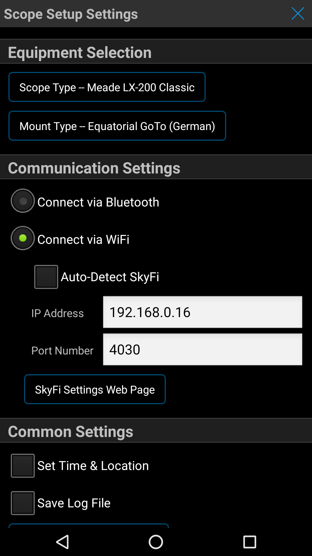

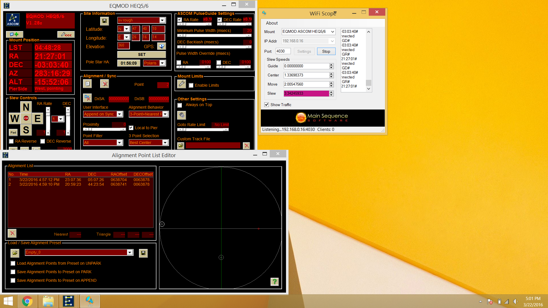

Am acest link salvat de o vreme si eram cat se poate de curios daca functioneaza in continuare sau e cat de cat practic, raspunsul este da la ambele.
Ce e nevoie
1. Montura Skywatcher conectata la laptop prin cablu EQDIR
2. EQMOD instalat, configurat si functional
3. WiFi Scope
4. SkySafari instalat pe telefon (este atat pentru Android cat si pentru iOS) - din pacate nu e chiar ieftin, trebuie varianta Plus (SkySafari 4 Plus) care e ~75 de lei
5. Atat telefonul cat si laptop-ul care controleaza montura sa fie in aceeasi retea WiFi

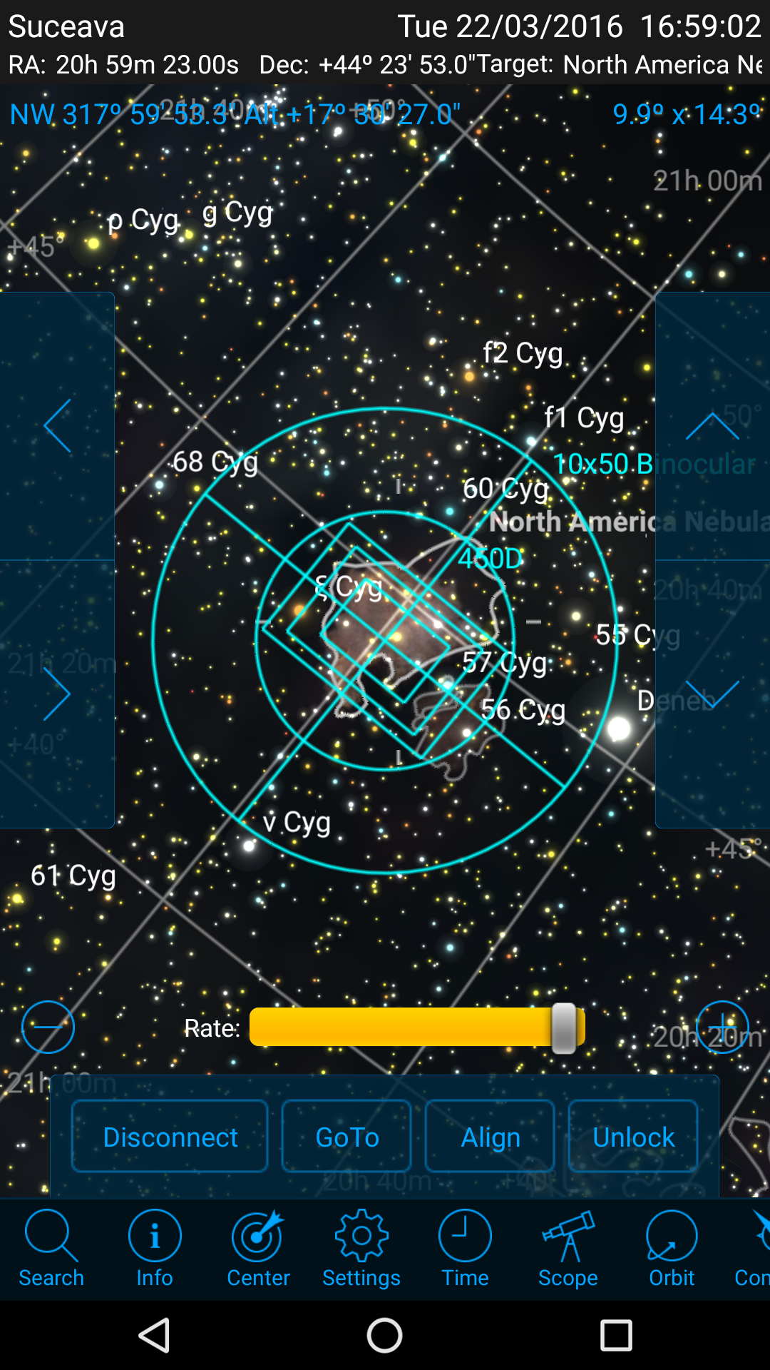

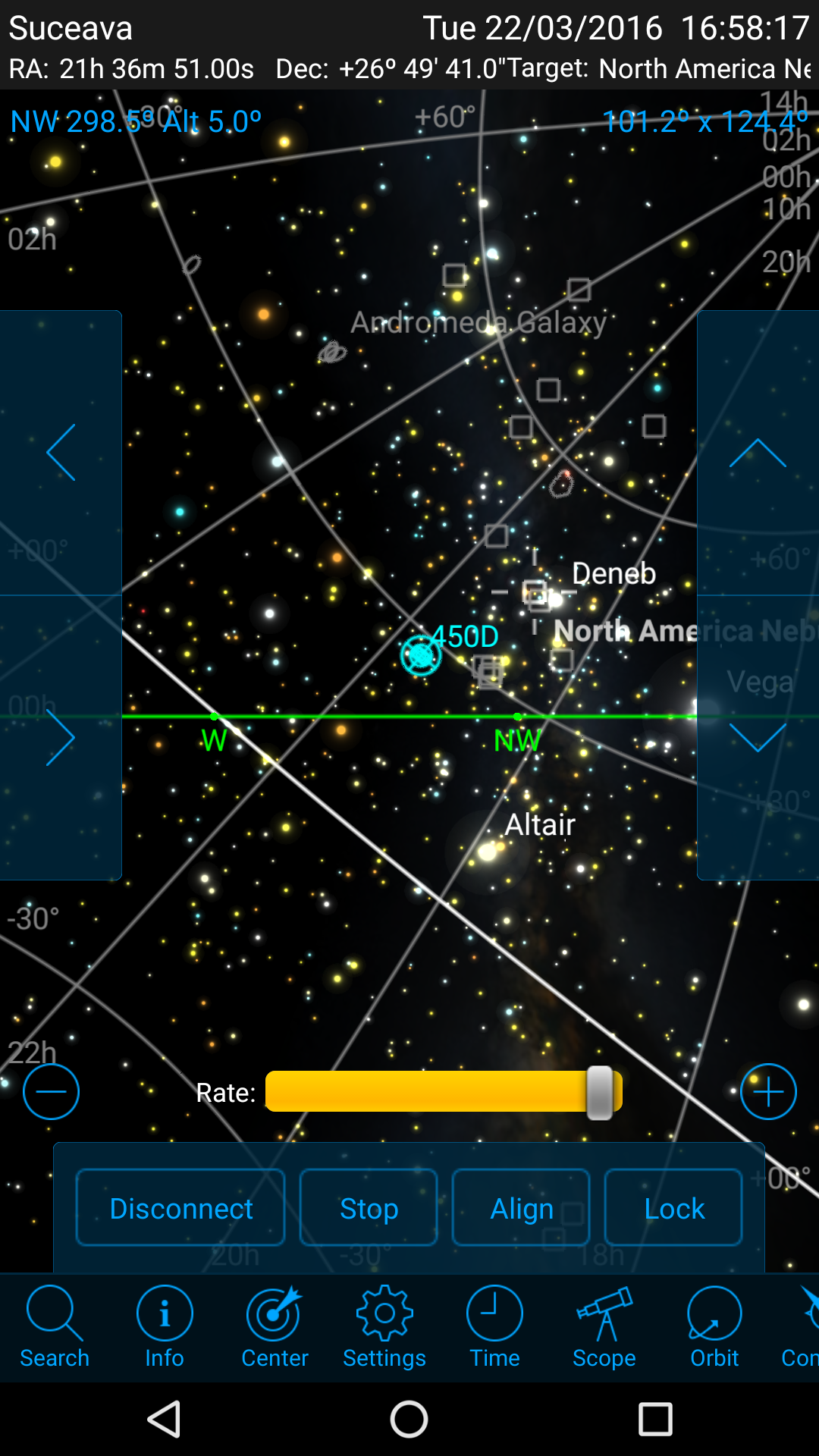

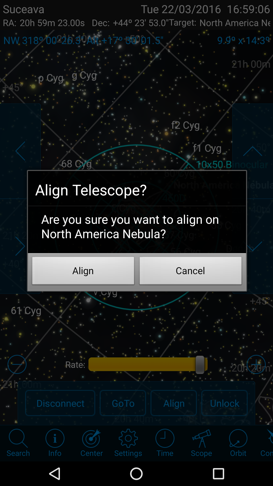

Urmand toti pasii din link-ul de mai sus totul a mers simplu si din prima. EQMOD inregistreaza comenzile de sync de la SkySafari deci alinierea GoTo-ului se poate face foarte bine asa, controllerul SynScan poate sa ramana acasa. SkySafari simuleaza ocularele pe care le configurati (sau senzorul camerei foto) deci poate face observatia cat se poate de comoda. Modul de noapte e destul de ok, cei cu ecrane OLED sunt afectati absolut minim.
Controlul manual are un pic un pic de delay, nu suparator dar in orice caz nu la fel de prompt ca direct din EQMOD sau SynScan, pentru alinierea pe stelele de calibrare e ok, mai departe toata ideea e sa avem un GoTo bun oricum.
Atasez screenshot-uri din aplicatie cat si de pe laptop ca exemplu.
