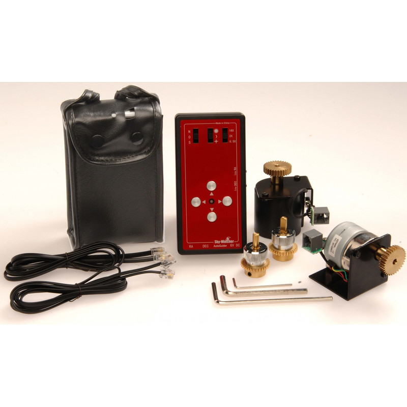

folosesc un Sky-Watcher 203/1000 montat pe un EQ5; mi-am
montat recent motoare RA si DEC din astea:
http://nimax-img.de/Produktbilder/zoom/460...-Mount.jpg,
vreau sa-mi mai montez un SynScan go-to din asta:
http://nimax-img.de/Produktbilder/zoom/836...uerbox.jpg iar intrebarea ar fi daca as putea face track pe obiect fara aliniere corecta in pol? Vederea de pe balconul meu este spre sud, am camp deschis si fac foarte multe observatii de pe balcon, partea proasta e ca n-am cum sa aliniez corect in pol montura (steaua polara este in spatele meu si n-am acces vizual la ea); nu stiu daca SynScan-ul poate face treaba asta fara aliniere in pol.
Aveti careva vreo parere sau ati experimentat asa ceva?

In mod normal e suficient motorul RA si controlerul rosu (din primul link).
Go-to nu ajuta in mod direct la tracking, dar te ajuta la aliniere folosind mai multe stele.
Cu go-to Teoretic poti alinia montura plecand de la anumite stele vizibile, din aproape in aproape. Sau daca nu vezi multe stele poti face tracking pe una si in functie de cum deviaza de la curs sa ajustezi montura pana nimeresti pozitia aproximativa.
Mai poti folosi o luneta ajutatoare de ghidaj, dar aici intervine un instrument suplimentar+camera+calculator si soft+inchis bucla in controlerul existent.
Insa problema pe care o vad e ca ai o focala cam lunga, destul de greu de strunit EQ5 sa faca tracking la 1000mm focala. Iar daca mai bate si vantul...Smile
SysScanul e compatibil cu motoarele pe care le ai?

Scula rosie o am deja instalata + cele 2 motoare, scula stie sa compenseze automat miscarea de rotatie a pamantului si are si port dedicat pentru un controller gen SynScan sau alte controllere care se conecteaza la laptop. Cu vantul nu am probleme pe balcon, sunt flancat pe margini si nu ma afecteaza. SynScan-ul stie sigur sa vorbeasca cu motoarele, dar nu stiu sigur daca stie sa vorbeasca cum vreau eu (adica ne-aliniat corect in pol); am incercat alinierea cu busola + latitudine dar nu prea iasa cum trebuie (doar in teorie). Cand ies afara si aliniez corect totul este ok, compensarea rotatiei pamantului este facuta corect de scula rosie (e de fapt un hand controller Lacerta...care au fost cumparati de Sky-Watcher).

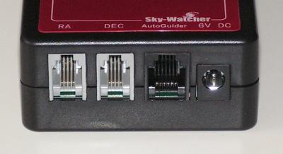

Mesaje: 5335
MesajTrimis: 25 Mai 2016 19:08 Download mesaj
Sincer, nu cred ca merge sa legi un Synscan la acel driver ce are numai port de autoguider.
http://www.teleskop-express.de/shop/produc...ounts.html
Sysnscan-ul comunica cu driverele motoarelor pe un bus serial.
Portul de autoguider e cu totul altceva, chiar daca seamana mufele.
Cred ca difera si motoarele:
Ai un manual de la driverul rosu ?
