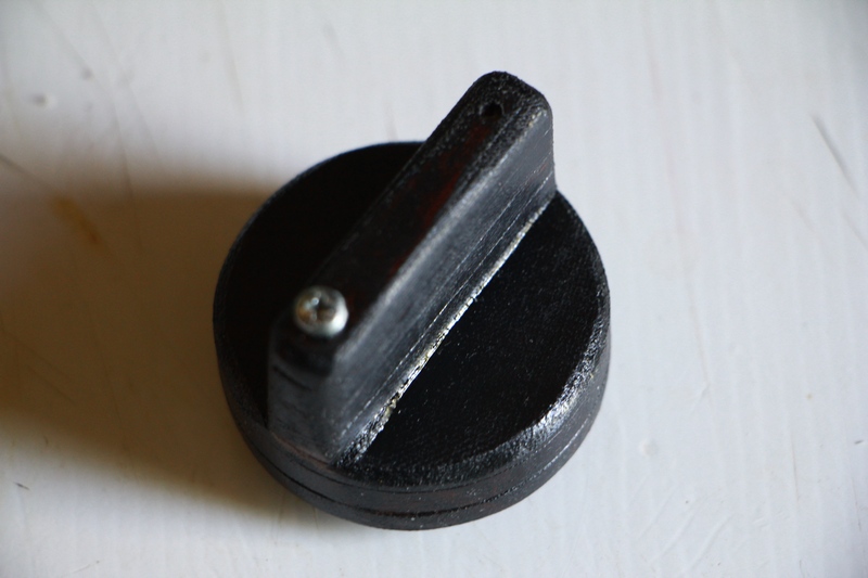

Prima etapa a fost inlocuirea piulitei de strangere a axului alt. cu unul care sa poata fi blocat si deblocat usor. Si am facut o astfel de piulita. Poza 1 si 2.

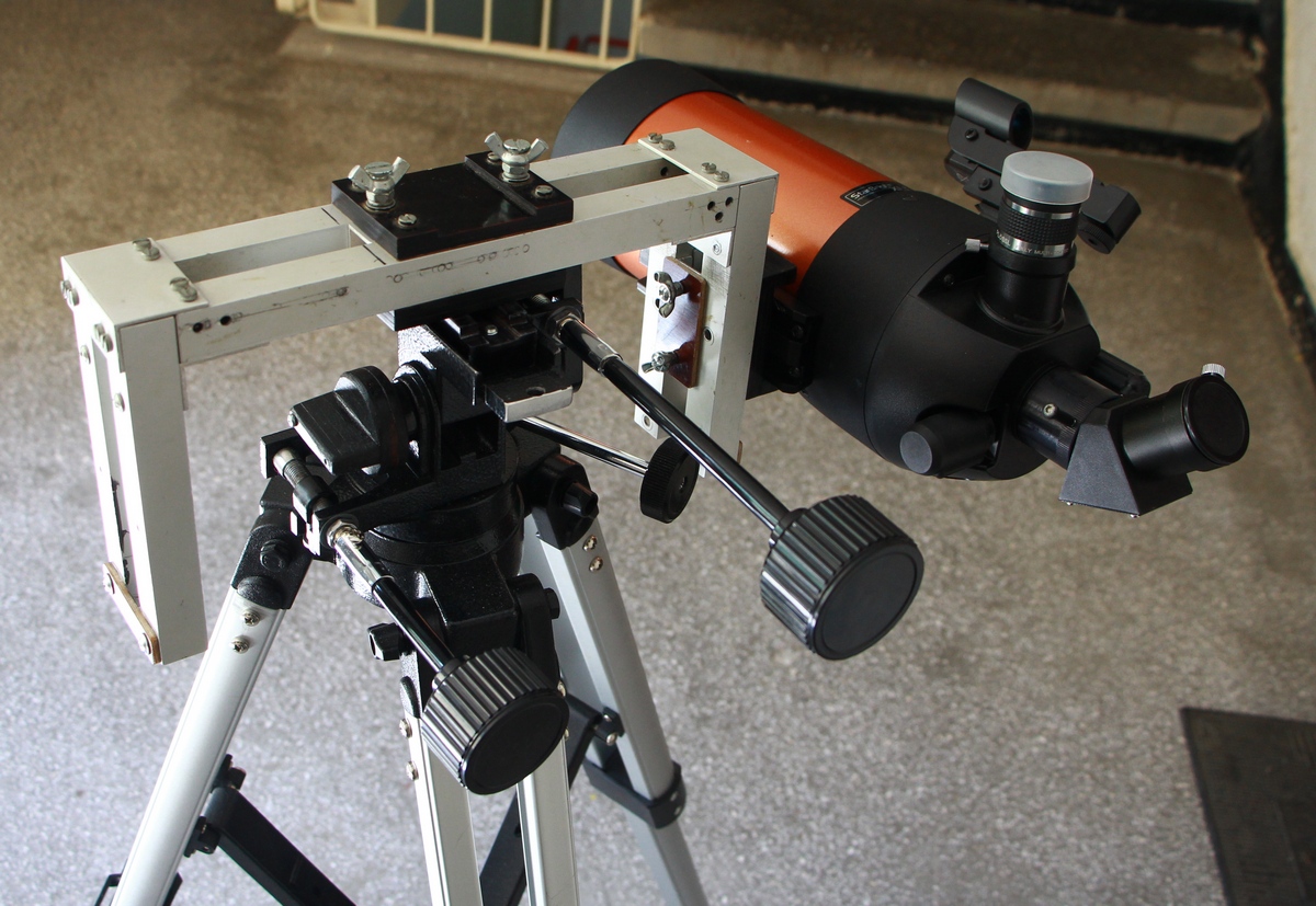

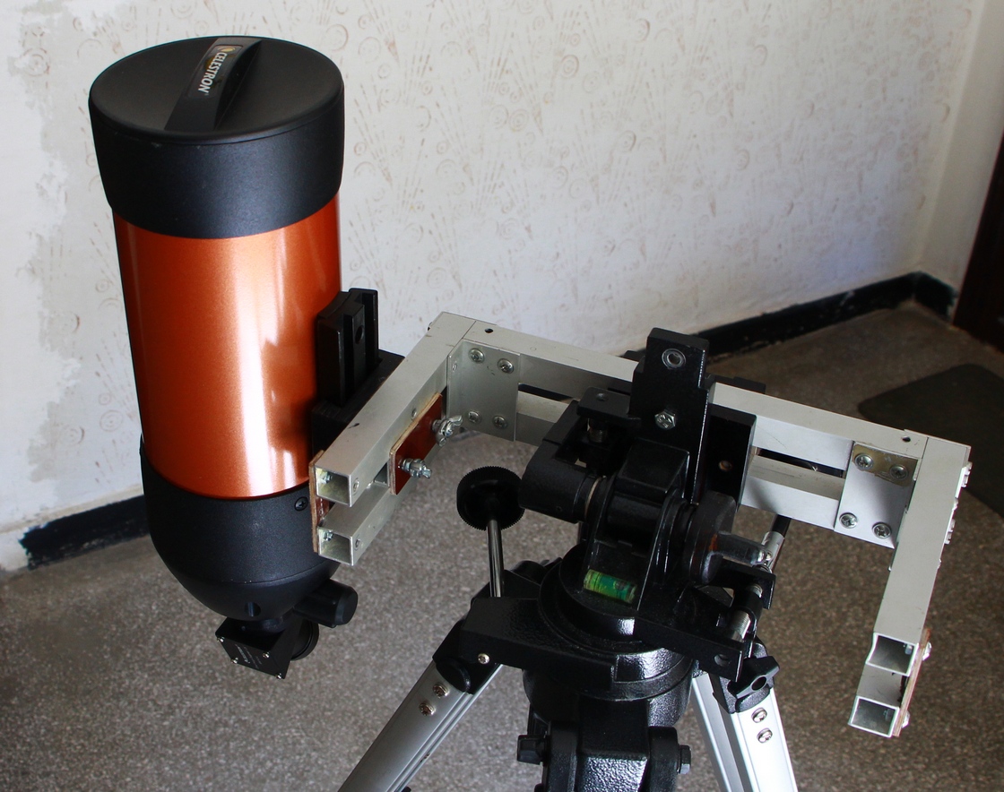

Partea a doua e mai complicata. Evident, structura acestei monturi face ca un telescop inclinat mult sa traga tare, si sa faca reglajul fin pe altitudine extrem de greoi. de aceea era necesar sa aduc cumva telescopul cu centrul de greutate la acelasi nivel cu axul de altitudine. Am folosit pentru asta o montura potcoava, la care se poate regla pozitia de prindere pe AZ3, cat si pozitia de prindere a telescopului astfel incat centrul de greutate sa fie in dreptul axului.

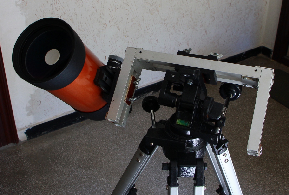

A mai fost nevoie sa tai putin, cam 4 mm, din placa de prindere, dar asta nu modifica cu nimic functionalitatea monturii. Se vede in fotografia 3 o zona argintie. De asemenea, a trebuit sa schimb manerele de actionare, care impiedicau miscarea pe verticala, cu niste manere flexibile de lungime medie, potrivite cu marimea telescopului.
Rezultatul a fost foarte bun. Nu numai ca montura sta in echilibru in orice pozitie chiar si fara blocarea axei altitudine, si ca reglajul fin merge cum ar trebui, dar nici nu e nevoie de o contragreutate, in pofida asteptarilor mele. Evident, asta se datoreaza si faptului ca telescopul este foarte usor. Evident, viitorul posesor va putea sa adauge daca vrea si o contragreutate.

Am folosit profile de aluminiu. In principal profil patrat de 20x20mm, si cornier de 20x30mm, pentru structura. Celelalte parti sunt din textolit de diverse grosimi, pus in mai multe straturi, lipite intre ele cu adeziv polyuretan, si apoi asigurate cu suruburi. In fapt, si profilele de aluminiu sunt si ele lipite intre ele, si apoi prinse in suruburi.
