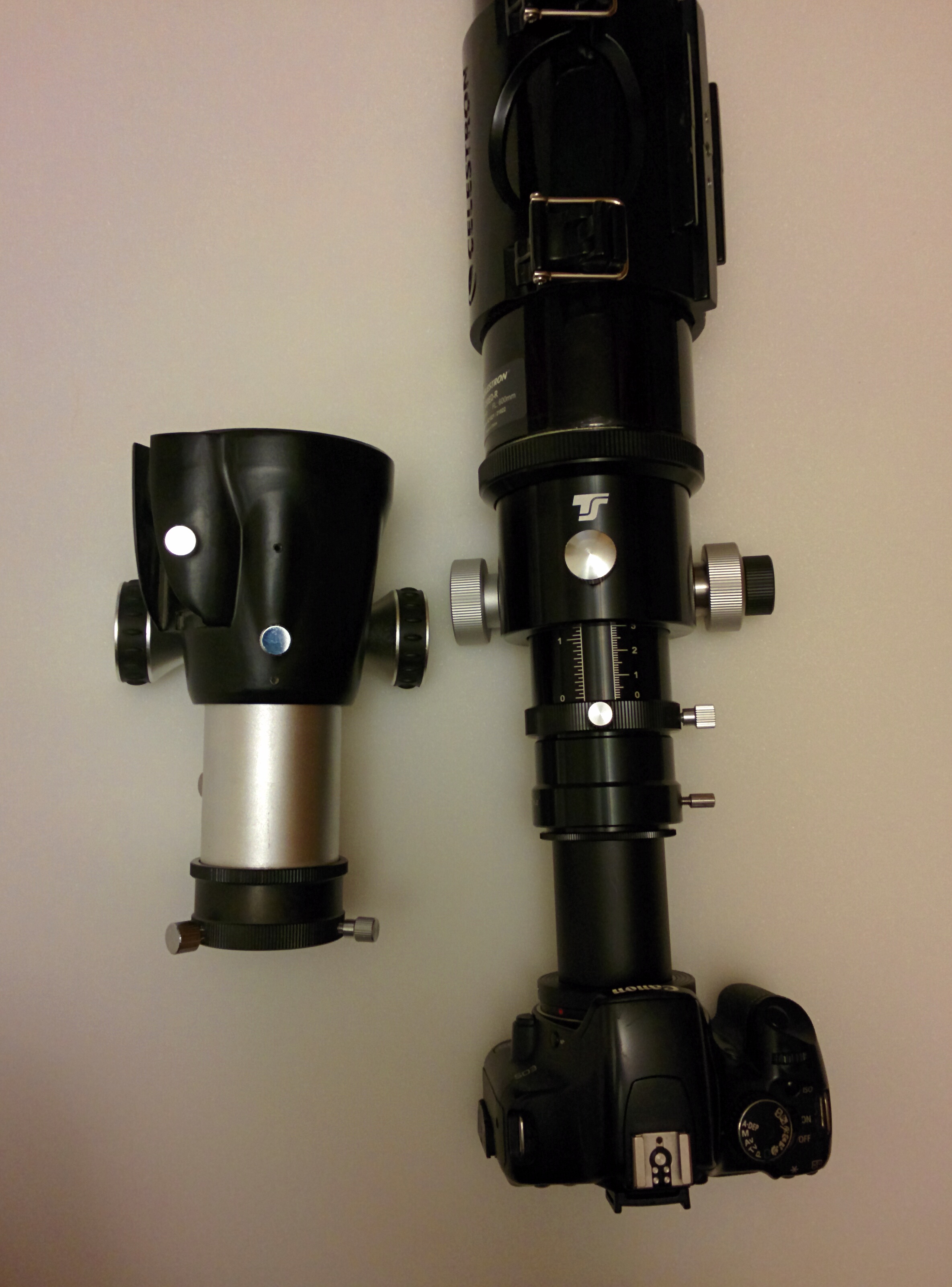

O luna si ceva mai tarziu am rezolvat problema asa cum prevazusem, Monoral M90 si (deocamdata) extensii, una pe 2" de 35mm si una pe M42 de 60mm, urmeaza sa adaug o extensie M90 intre tubul principal si focuser ca sa reduc parghia. Deocamdata in focus la infinit arata ca in atasament, se vede si diferenta de dimensiune intre focuserul original si cel TS.
Ca si "feel" focuserul TS Monoral M90 pare destul de decent, peste crayford-urile 1:10 skywatcher, marginal mai putin solid ca un Baader Steelrack. As vrea sa zic ca "vom vedea" pe teren cat de bine se descurca dar e un pas mare fata de focuserul celestron oricum si daca m-am descurcat cu ala atunci acum va fi cu siguranta bine.

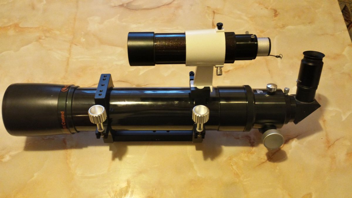

Update final, am adaugat un tub de extensie de 5cm inainte de focuser, s-au mai adaugat si inele de calitate (initial avea un clamshell care nu mai putea fi "accesoritzat" cu nimic) si un papuc de cautator. Cu extensia de 5cm inca trebuie pusa o prelungire pentru a ajunge in focus cu camera dar deja nu mai este problematic, as putea sa mai adaug inca una dar cred ca nu as mai putea focaliza vizual cu diagonala si m-am obisnuit sa trag cu ochiul macar un pic inainte de o sesiune astrofoto. In orice caz, imi place sa cred ca l-am adus cam pe cat de departe e rezonabil pentru un dublet, sticla buna are, de acum sper sa pot sa-l exploatez la intreaga capacitate.
