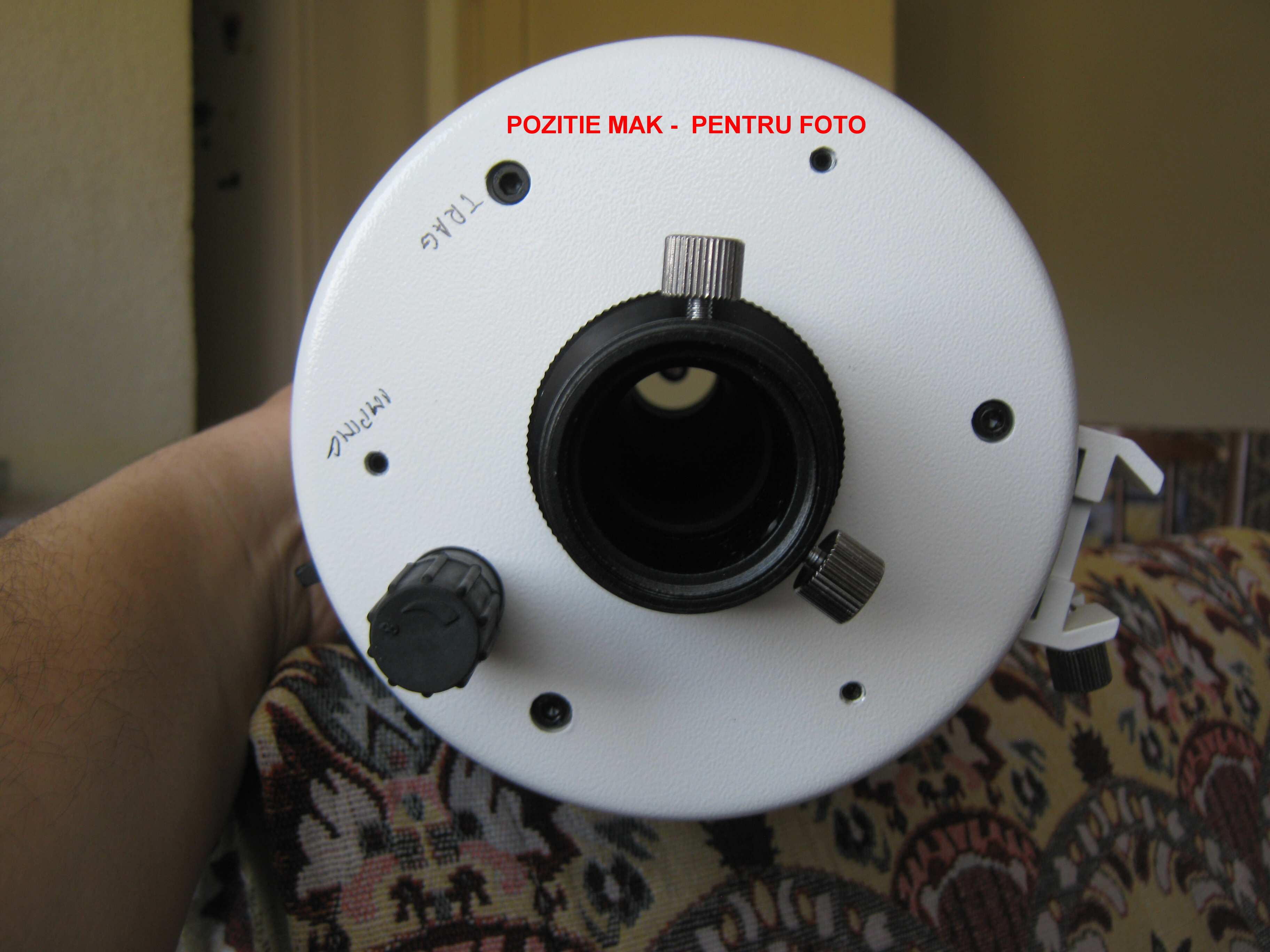

Salut colegi.
Am luat ieri un SkyWatcher Mak127/1500.
Din detinatorii de Mak-uri, a patit cineva asa ceva? Priviti in ce hal arata alinierea optica.
N-am apucat sa ies cu el afara, ca de doua zile, cum se lasa seara, tabara norii si in cateva minute fac praf toata ziua senina care tocmai s-a incheiat.
Mentionez ca nu m-am atins de niciun surub.
Am descarcat ceva de pe net, dar chiar ca ma depaseste (vezi PDF si link intre min 11:48 si 19:10, dar are tipul o engleza, de-ti cade parul din ureche) https://www.youtube.com/watch?v=OlFf1GC70OA
Daca cineva stie cum se rezolva problema, am rugamintea sa-mi dea un semn, desigur cat se poate de repede.
In poza "FARA PRISMA", stanga e la stanga fotografiei.
In poza "CU PRISMA AMICI", stanga e la dreapta forografiei.
Multumesc.

In PDF-ul atasat, la la pag 3, nu inteleg sensul: If the alignment screw is a large screw, ca la cateva randuri mai jos sa scrie: If the alignment screw is a small screw ???
Pai, ori cele mari, ori cele mici ?
In clipul dat, spune ca cele mari (pull) TRAG iar cele mici (push) IMPING.

Am avut eu problema asta, in urma cu vreo 8 ani. Problema actuala este ca nu im aduc aminte exact, dar nu cred ca are importanta pozitia secundarei in raport cu tubul, privind prin tub. Din ce imi aduc aminte, pana la urma, colimarea ca lumea, am facut-o noaptea pe stele, dupa ce m-am chinuit o gramada pe zi degeaba. Suruburile sunt exact asa cum scrie, unele trag, altele imping. Ce imi aduc aminte bine este ca a durat cam doua ore.
Atentie, cursa este cam mica. Si vei fi surpins sa afli ca asta va duce la apropierea si respectiv, indepartarea partii din spate a telescopului fata de tub. Cel putin daca designul nu s-a mai schimbat intre timp. Este singura chestiune care nu mi-a placut la acest telescop.
La modelul mai mare, de 150mm, si poate la alte telescoape, sistemul de miscare e diferit, adica e facut ca lumea, cu placa interna care se misca la colimare.
Mesaje: 5335
MesajTrimis: 03 Apr 2016 17:07 Download mesaj
@marcel jinca: Am exact acest model de telescop si m-am lovit de problema.
Ideea este ca placa de baza (alba) se poate misca in lateral fata de tub. Ea calca pe o garnitura din plastic si se strange cu suruburile mari (pull) fata de tub. Daca telescopul a fost trantit tare sau toate suruburile mari au fost destranse (cel mai probabil) sau nu a fost centrat niciodata, atunci toata placa alba se descentreaza fata de tub si fata de corector. Daca sistemul este descentrat, la testul pe zi privit din fata telescopului, corectorul iti produce margini deformate, oricat ai incerca sa-l colimezi din suruburi. Adica atunci cand cercurile date de reflexiile multiple arata concentric, marginile apar deformate ca latime (asimetric), si invers. Solutia este sa strangi moderat suruburile mari, cat sa stea in pozitie, dar sa-ti permita sa o muti in lateral (cativa mm max) in timpul colimarii. O reglezi astfel, pe timp de zi, pana iti apar cercuri concentrice si marginile simetrice. Trebuie aranjata si garnitura de plastic sa nu stea stramb si sa nu iasa din locas (sare de la loc destul de usor cand sistemul e destrans). Apoi strangi mai tare toate suruburile, cu grija sa nu descentrezi placa alba si sa ramana fixa in pozitie. Cu sistemul asfel centrat, poti face usor colimarea finala a oglinzii principale. Important e sa nu destrangi mai mult de un punct, altfel risti sa descentrezi iar sistemul, si trebuie sa o iei de la capat cu toata procedura.
Asta nu scrie in nici un manual, in afara de faptul sa nu destrangi mai mult de un susrub, dar daca desfaci complet tubul ar trebui sa-ti dai seama imediat cum e facut sistemul si care-i problema. Eu l-am desfacut. Problema se rezolva relativ simplu dupa ce o intelegi. In rest, daca ai un pic de grija, colimarea tine de ordinul anilor.

Am rezolvat-o. E mai greu cu 6 decat cu 3 suruburi, dar am prins spilul
Ramane s-o finalizez pe stea. In sfarsit e cer senin si in zona noastra si ies la observatii in seara asta.
Multumesc tuturor de ajutor.

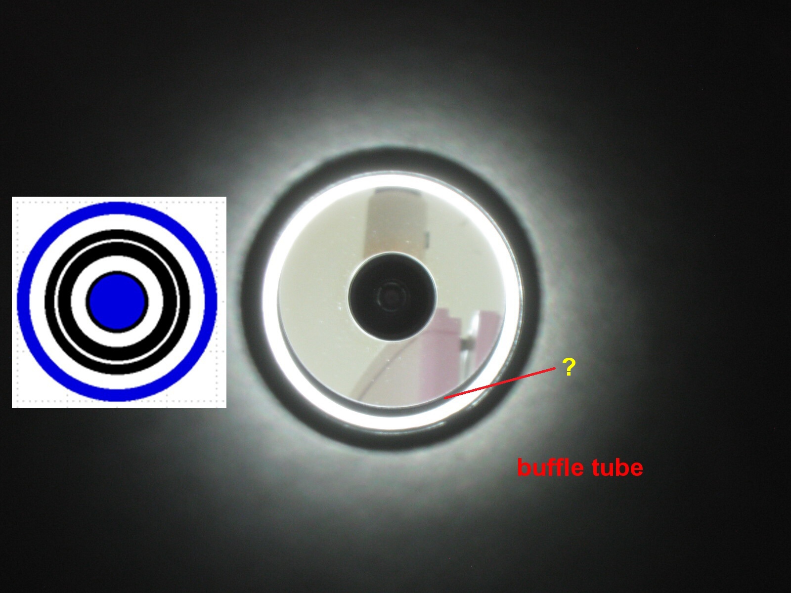

Totusi, dintre posesorii de MAK-uri, e cineva dispus sa faca si sa ataseze poze pentru a putea face o comparatie?
Am surubarit pana l-am adus in pozitia asta. Nici acum nu e o colimare foarte reusita (e totusi dificil sa invarti la 6 suruburi de odata), dar mult, mult mai bine dacat la momentul primei lumini.
Total diferita de cea de mai sus, acea reflexie din partea de jos ai imaginii atasate, nu reusesc s-o fac sa dispara sau sa devina circulara.
De altfel, am incercat sa identific cercurile date pe http://www.robincasady.com/Astro/myimages/collim.html , dar nu-mi ies la numar.
Haideti oameni buni, nu zice nimeni nimic? Bagati un aparat foto in locul ocularului si apasati butonul.

Sigur esti centrat cu aparatul cand faci poza?
O procedura ca cea de aici nu e utila si la mak: http://www.astronomy.ro/forum/viewtopic.ph...rt=0#69146 ?
marcel jinca
Data inscrierii: 16 Apr 2009
Mesaje: 411
Localitate: Bumbesti-Jiu
MesajTrimis: 12 Apr 2016 12:55 Download mesaj
Si eu folosesc un cap colimator masurat si perforat cu atentie. Si da, cu siguranta sunt centrat cand fac poza.
Indiferent cu ai inclina aparatul foto, n-are cum sa devina excentrica doar o reflexie. Gaura de vizualizare din colimator, are doar 1.5mm. Oricat de mica fac vreo deplasare necontrolata, devine evidenta pe ecranul aparatului. Deci, nu ma lasa decat sa fiu pozitionat pe centru.
Ramane deschisa problema.
Multumesc.
