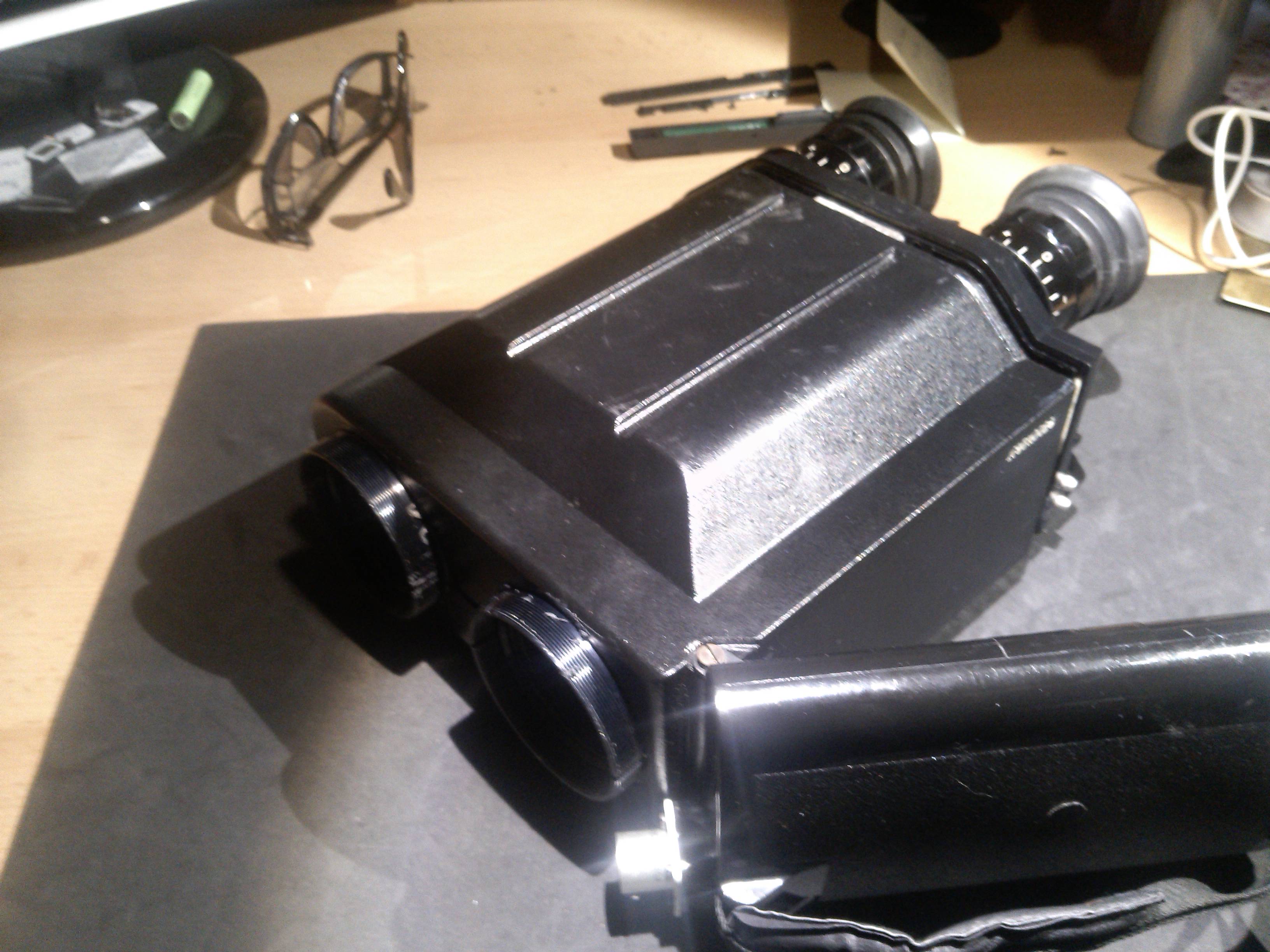

Rewiev Binoclu Peleng 1240 GS 12X40 Girostabilizat.
De mai multa vreme m-am hotarat sa-mi completez colectia de binocluri cu binocluri ceva mai deosebite, da Peleng este ceva deosebit, tehnica geniala imperecheata cu calitate defectuasa.
Atent am devenit prin articolul:
http://www.sternwarte-leerhafe.de/stabivergleich.htm
in care se citeaza ca e ceva deosebit, in comparatie cu canon-ul si zeiss-ul e o alta lume.
fazit-ul e ca daca te uiti prin el cauti repede chitantele de cumparare de la canon si zeiss pentru ale reclama ca ar fii stricate Smile
Unde nu se misca nimic ( datorita giroscopului) nu ai ce corecta.
Vorba lunga...
Sa incepem: http://www.astronomy.ro/forum/files/img_20160112_111758_187.jpg
Daca functioneaza, si asta se aude ,suna ca o turbina de avion, ai trebuie vreo 70 de secund pana ajunge la turatie maxima si trage 700 mA la pornire, calitatea optica e buna fara ten galbui specific rusilor in interior mult metal lucios nevopsit in negru,cat tin bateriile nu stiu, deabia l-am adus sa functioneze,dupa cum scrie in articolul mai sus citat e o revelatie stabilizarea daca nu ar fii galagia , suna ca unmotor electric unde lagar nu mai face mult.
Ce ma deranjeaza e impresia extrem de ieftina care o face daca il iei in mana, pare o jucarie prost lucrata, am avut o data la un talcioc zeiss-ul 20x60 in mana, e cu totul alceva desi stabilizare sa nu fie asa buna .
Sincer nu-mi inchipui ca in o cambatanta militara ar supravietui, sau in un tanc in miscare, daca-si pierde suruburile de singur Sad
Sunt curios ce parere aveti, cei di forumul german spun , sa nu ma las inselat de aspectul exterior, mecanic perfect si de nestricat , stabilizare e generatii mai bun ca orice alceva, e optic asemanator unui apocromat excelent cu 99% field corectat cel putin de calitatea zeiss-ului, ba ceva mai bun, concurenta costa nou de la 6500€ in sus ,hmm ... nu prea stiu...
cum de stapanesc o tehnica asa de impresionanta8cica l-au avut pe mir) si apoi construiesc in jurul lui asa un fusch.

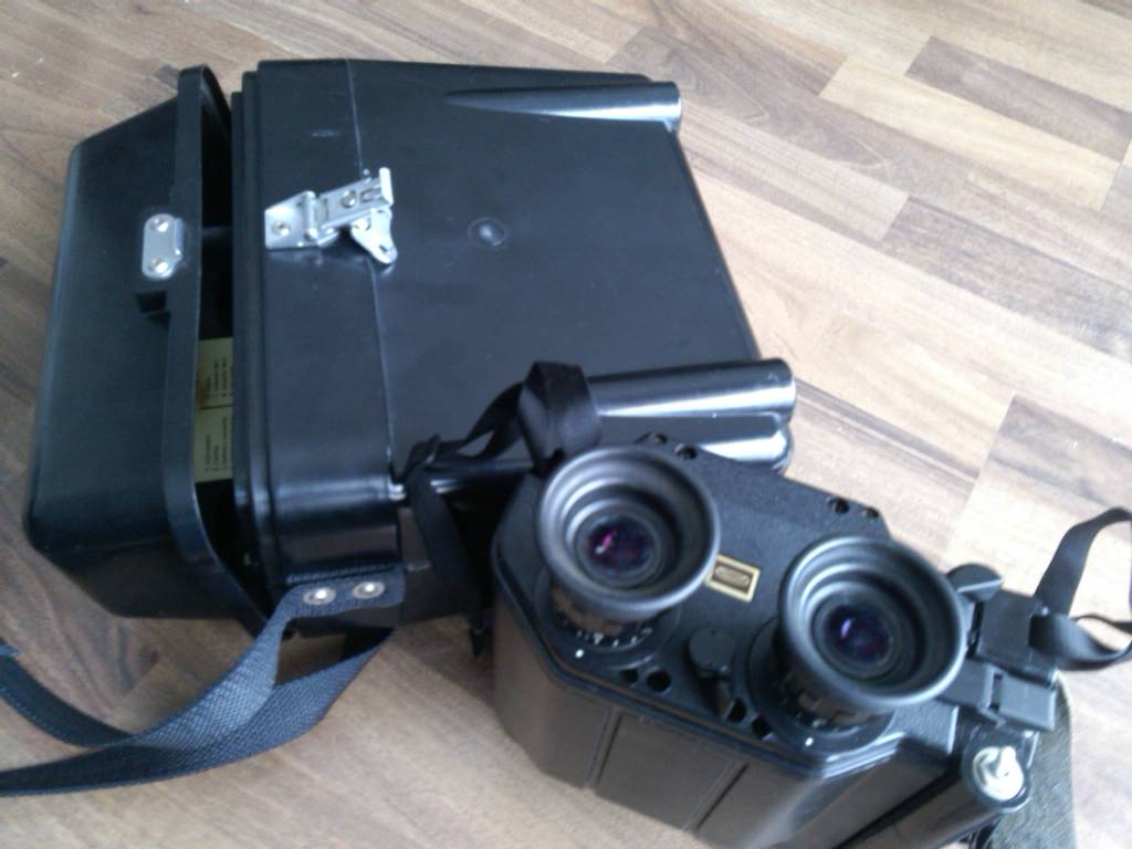

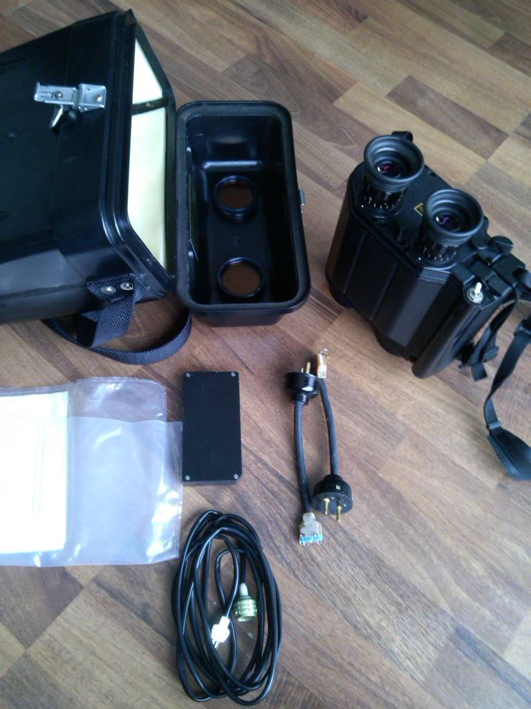

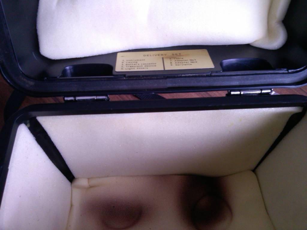

se vede continutul, binoclul, filtre galbene,stabilizator de tensiune 9Volti, 3 cabluri de alimentare
max 36 Volti bateria si instructiunile

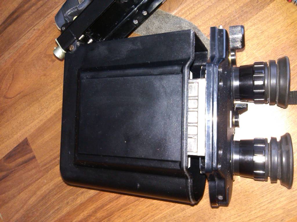

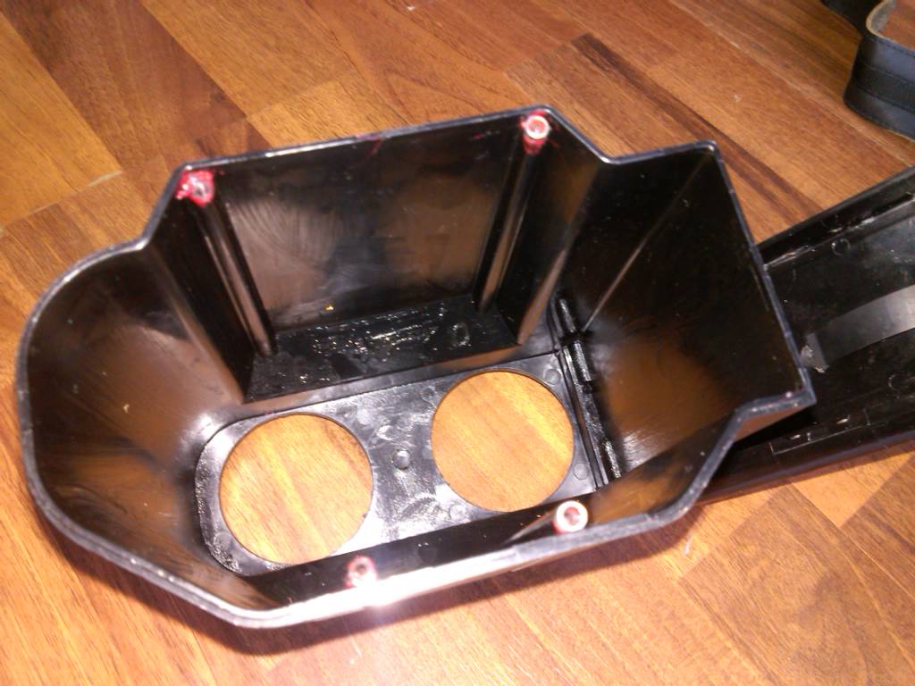

Carcasa de plastic cu urme de ? hm,rate arsura ,nu este, e burete imbatranit ;)
 Marime fisier:  69.13 kb

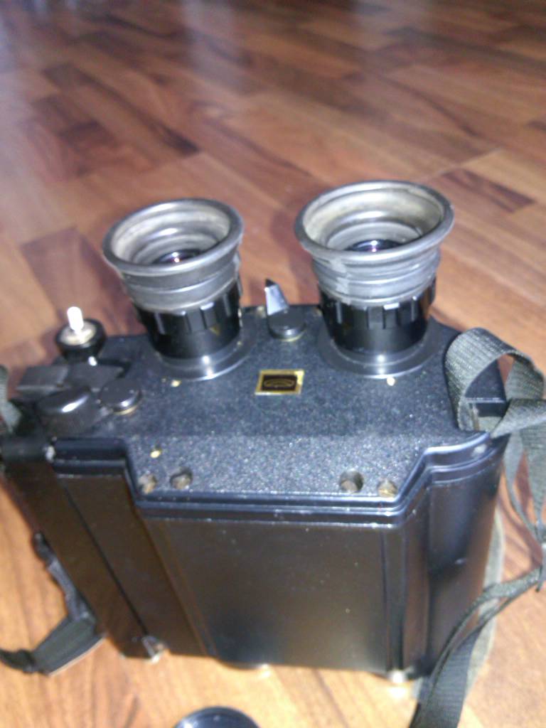

Se observa reglare interpupilara,ce merge extrem de greu cu roti dintate din plastic ,si focusarea individuala care merge prea usor

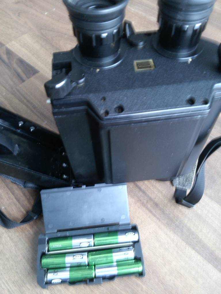

Adaptorul cu 6 mignon acumulatoare si polaritate inscriptionata gresit,arculetul in loc sa fie pe minusul baterie e pe plus :(
 Marime fisier:  97.64 kb
 Vizualizat:  de 10055 ori

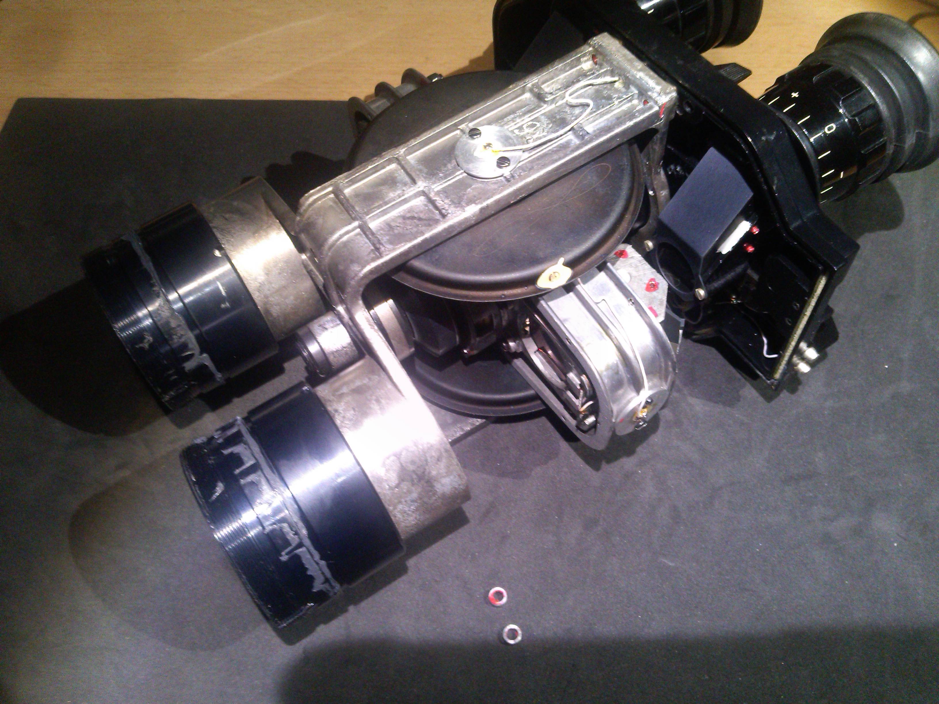

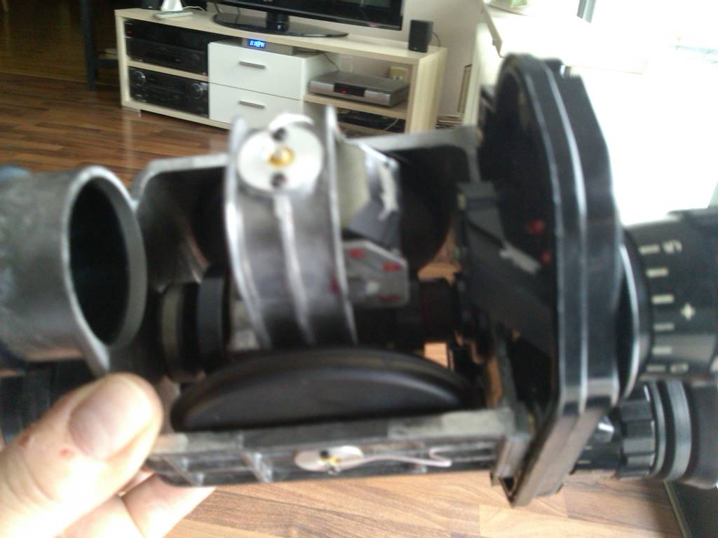

desfacut partial, sunt doar 4 suruburi plombate cu smoala?
 Marime fisier:  124.93 kb

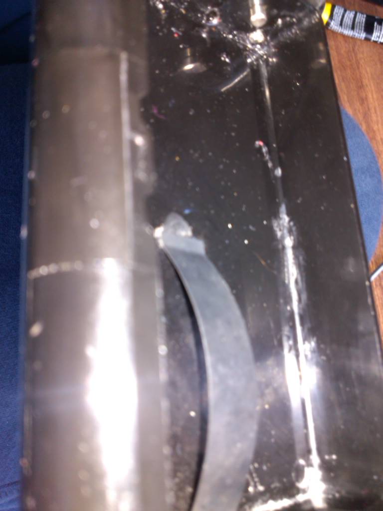

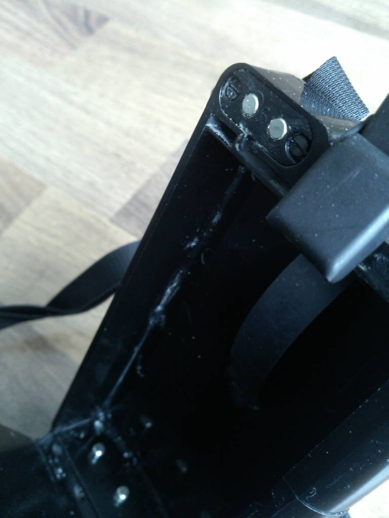

carcasa pe interior, a se observa finisul deosebit ;)
 Marime fisier:  122.26 kb

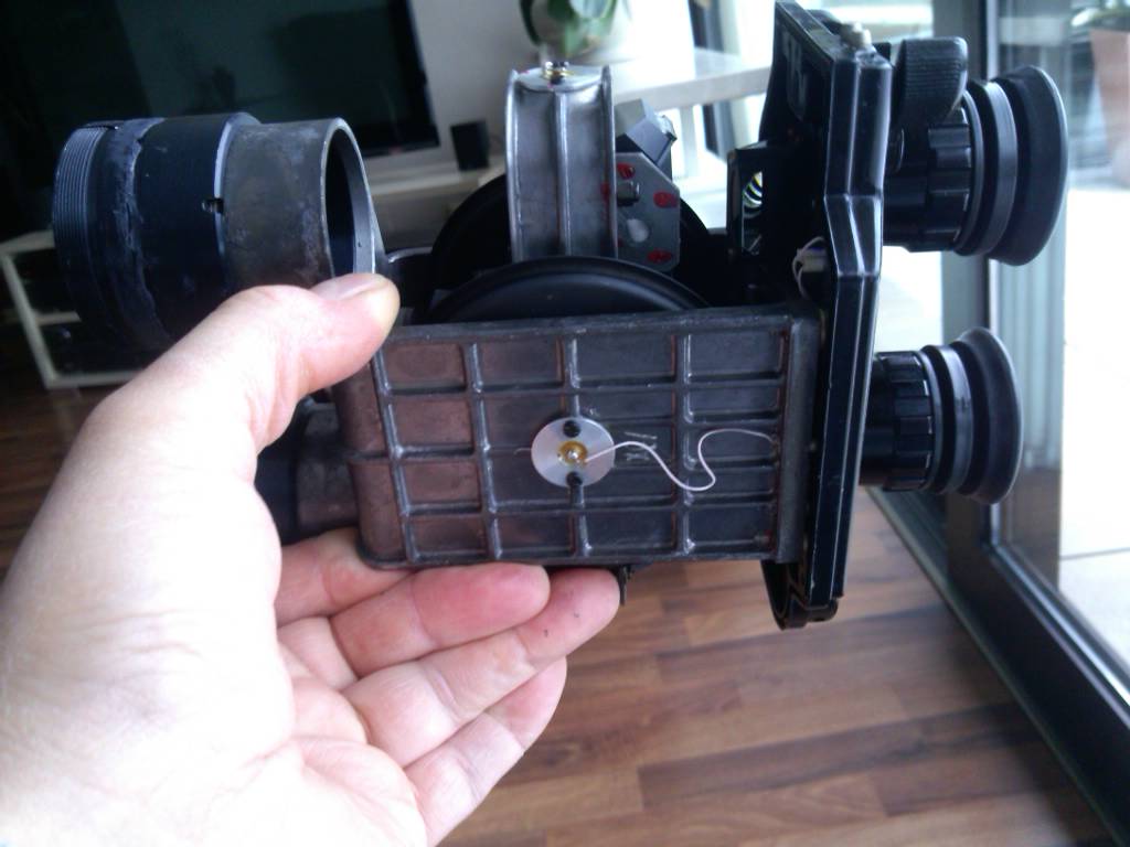

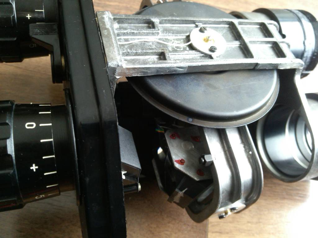

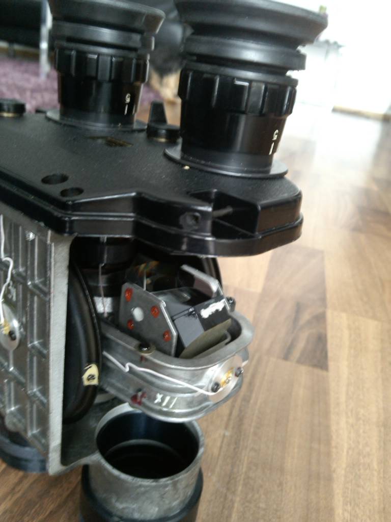

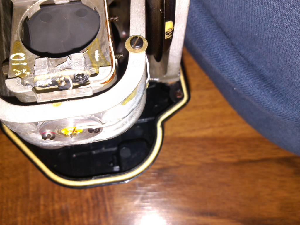

rama giroscop cu transmisia de curent
 Marime fisier:  92.37 kb
 Marime fisier:  100.86 kb

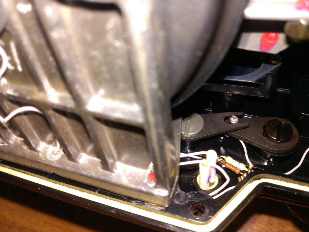

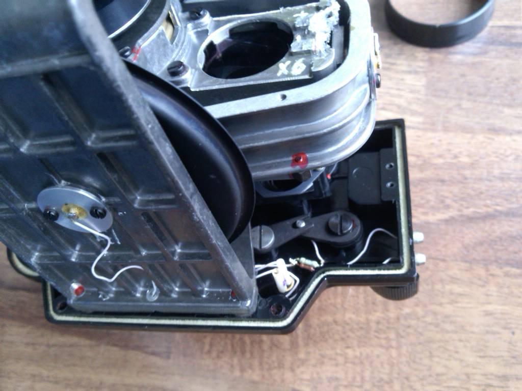

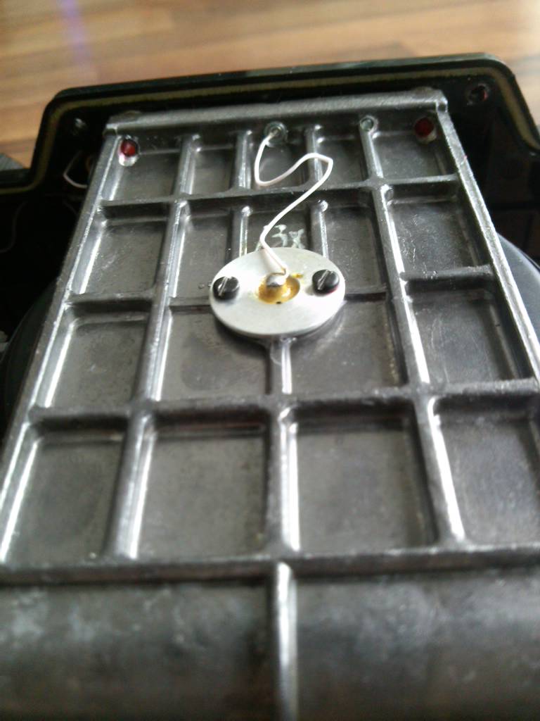

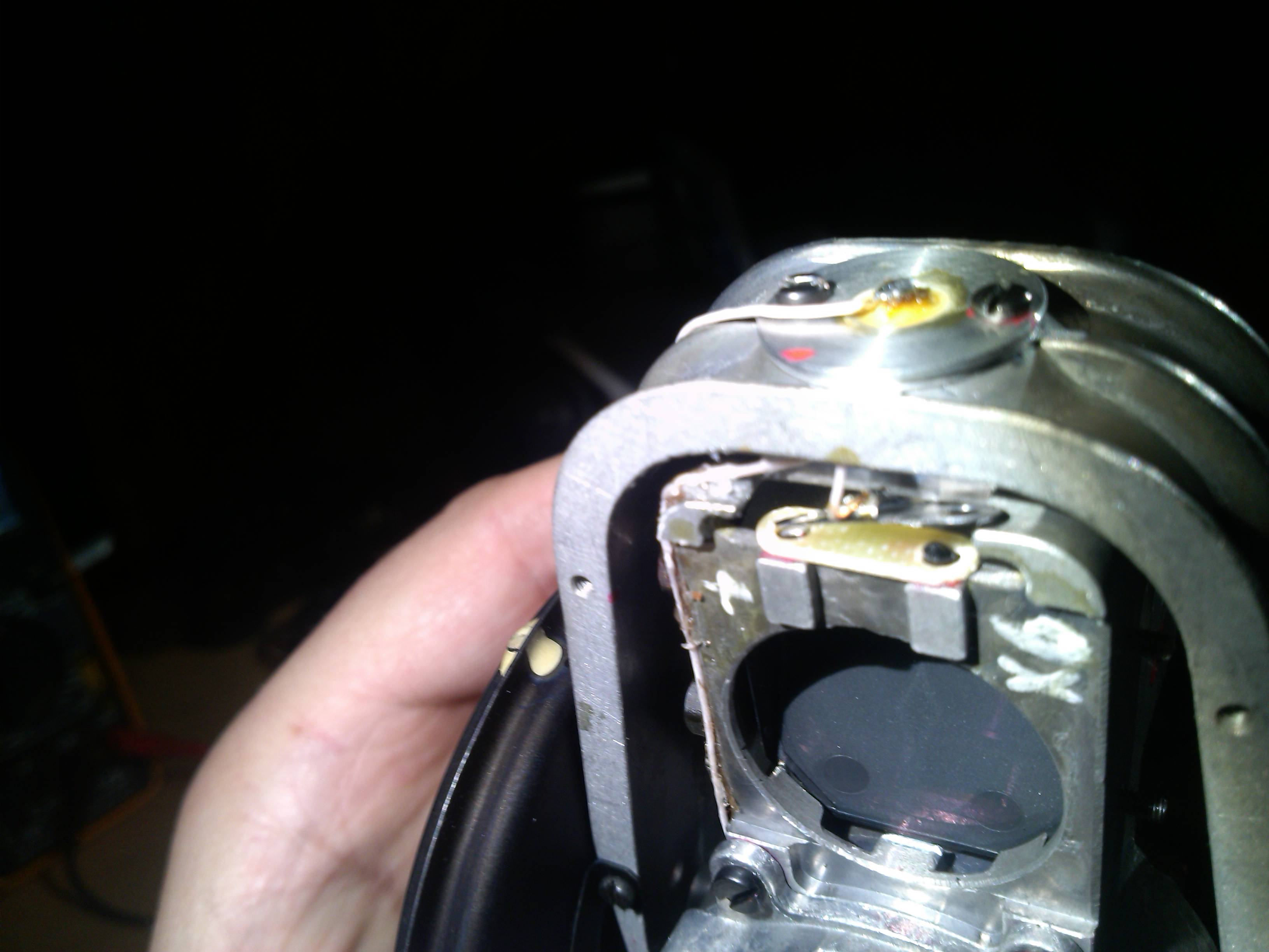

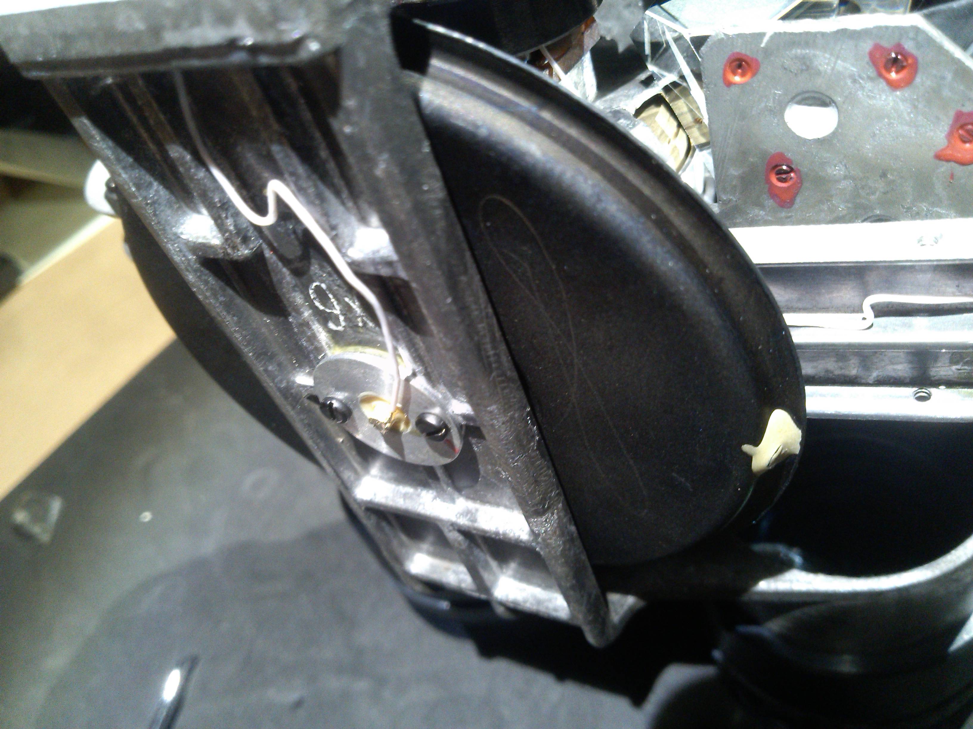

aici se vede platna de prtinax cu limba coectoare , prinsa cu 2 suruburi de plastic M2 amandoua rupt in carcasa deci fara contact :(
 Marime fisier:  109.77 kb

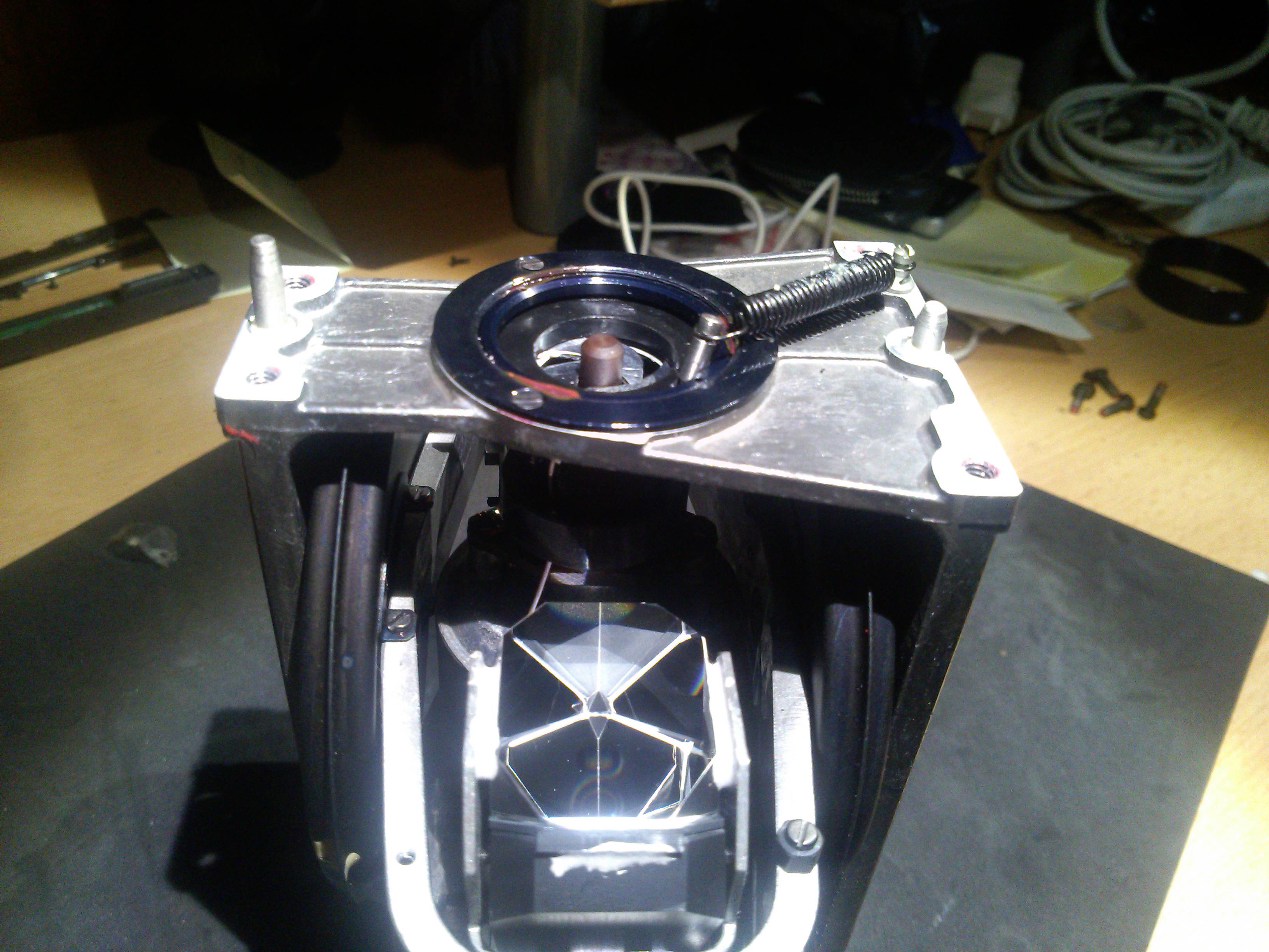

si ca e asa frumos , mai o data :) aici se vede parghia de stabilizare, in pozitie initiala e trasa de un arc si fixeaza rotorul in pozitie de mijloc, pentru a stabiliza se apasa parghia si lamelele elibereaza axa care din inertie ramane in pozitia de mij

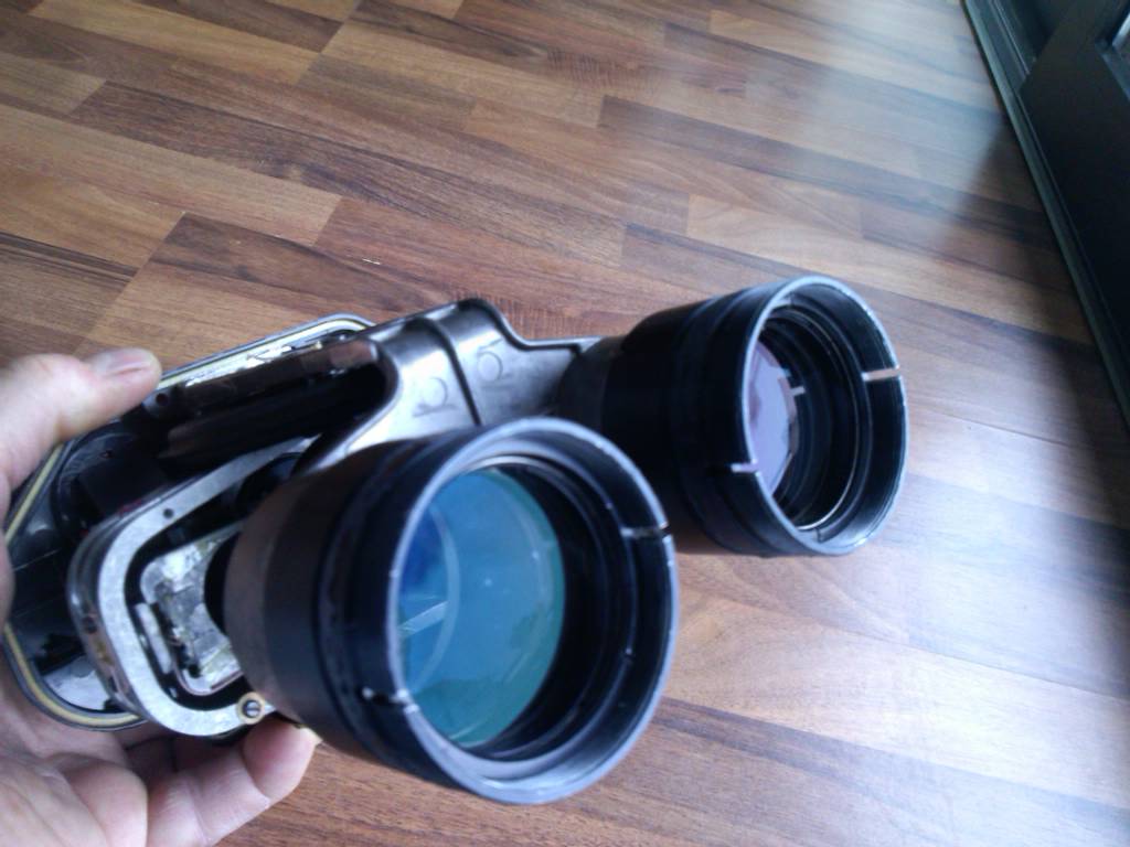

Obiectivele sunt albastrui gecoated
 Marime fisier:  103.47 kb

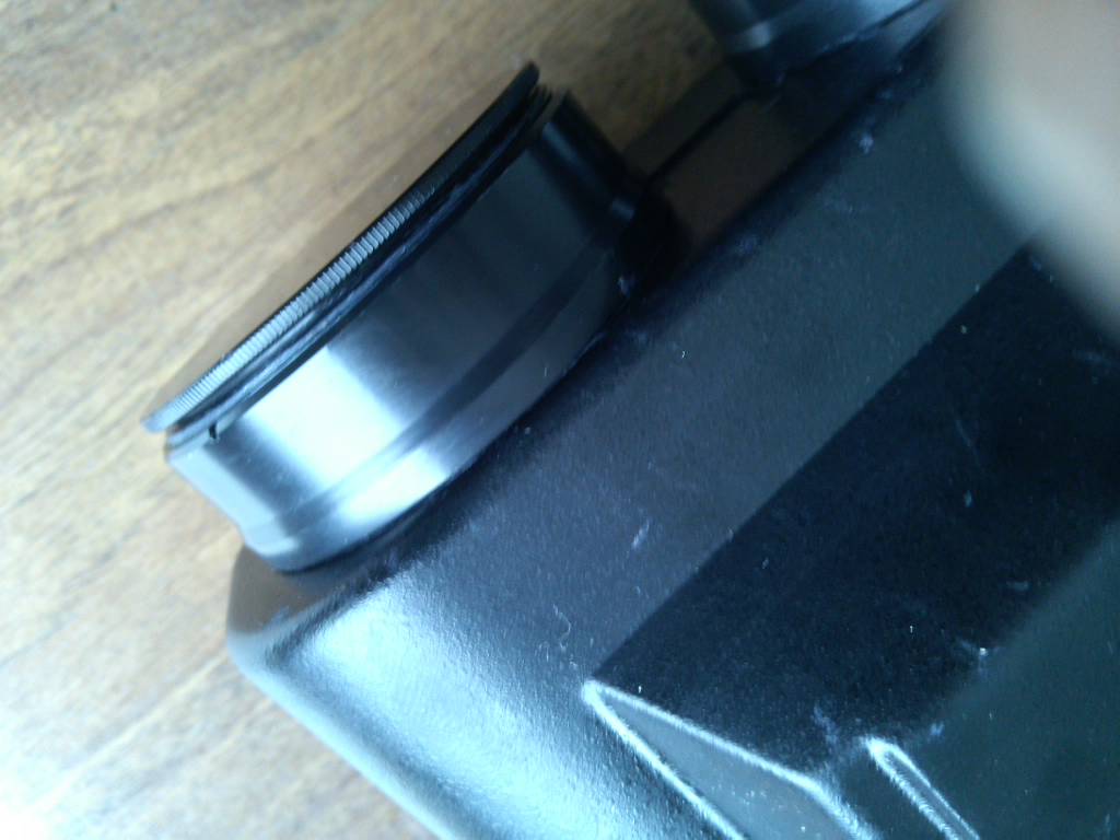

nich protectoarele de obiectiv nu trebuie sa fie dimensionate la cota ;)
 Marime fisier:  78.77 kb

Bucsele distantiere ale carcasei nu trebue nici ele fixate, calitate de jucari si nici ale prea scumpe
 Marime fisier:  817.1 kb

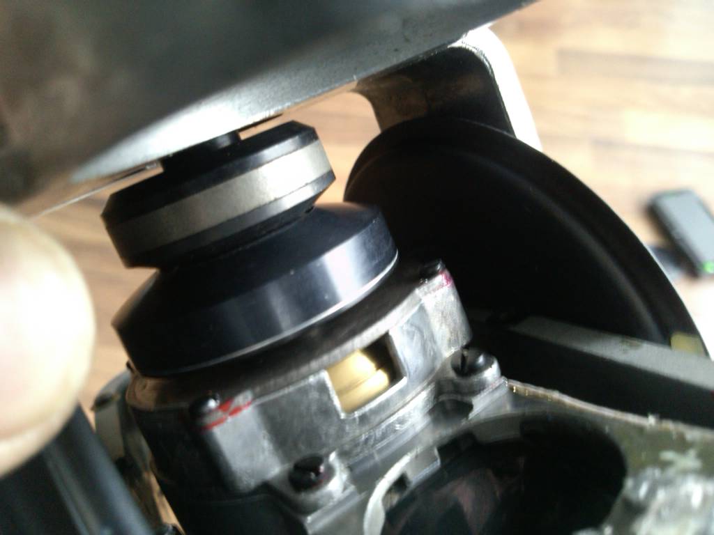

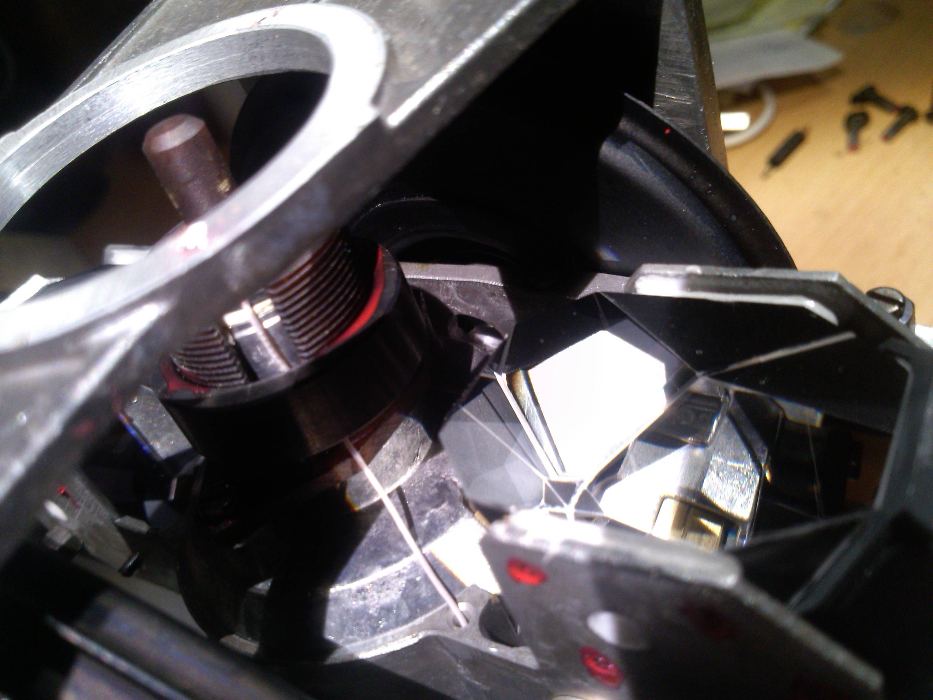

Aici se vede cauza de ce nu functiona stabilizarea stift insurubat in plastic imperechiat cu un arc mult prea tare si deja avem stabilizator nnefunctional
 Marime fisier:  653.92 kb

Foarte interesant, nu am avut ocazia pana acum sa vad asa ceva. As dori sa te intreb daca am inteles eu bine, modul efectiv de functionare:
1- Partile oculare - prisme - obiective sunt prinse solidar intre ele ?
2- Exista 2 volante antrenate probabil de acelasi motor. Ambele volante se rotesc in acelasi sens sau se rotesc in sensuri diferite?
3- Axul/axele volantelor sunt prinse solidar cu ansamblul de la punctul 1 ?
Scuze daca nu am inteles bine ...eventual daca am gresit , poti pe scurt explica functionarea efectiva a sistemului giroscop ?
Multumesc anticipat.

Buna, am sa incerc sa -l explic . este un singur motor dispus longitudinal in mijlocul cardanului. lagarul din fata se sprijina pe o bila tensionata si nu are miscare decatde rotatie, in spate nu e fixat deloc cand stabilizeaza, cand il pornesc si butonul de stabilizare nu e apasat pe poza 120756 se vede un fel de diafragma cu 3 lamele care cu arcul de acolo sunt apropiate de axa din spate a motorului axa care nu se invarte e o bucsa in interior cu lagarul de rigoare, cand ajung la turaite si apas parghia ,se departeaza diafragma si elibereaza partea din spate a rotorului care are vreo 2 cm joc in toate directiile, fiind in rotatie cauta sa ramana in pozitia de mijloc.greu de explicat ,daca vrei fac un video si trimit linkul cu functionarea siasa ,tre sa-l mai deschid odata , exista interes?

Giroscopul se afla intre prisme (pe acelasi cadru mobil), cu axa de stabilizare de-a lungul (paralela) axelor optice. Un giroscop stabilizeaza rotatia in jurul a celor doua axe perpendiculare pe axa lui.
Acele celule (ce seamana cu unele barometrice) se pare ca au rol de arcuri combinate cu perna de aer si nu au rol de a compensa nimic termic sau barometric (nici nu ar avea cum deoarece sunt dispuse diametral opus, iar eventualele presupuse corectii s-ar anula). Cel mult, din presiunea interna s-ar regla (din fabrica) centarea ansamblului mobil.
