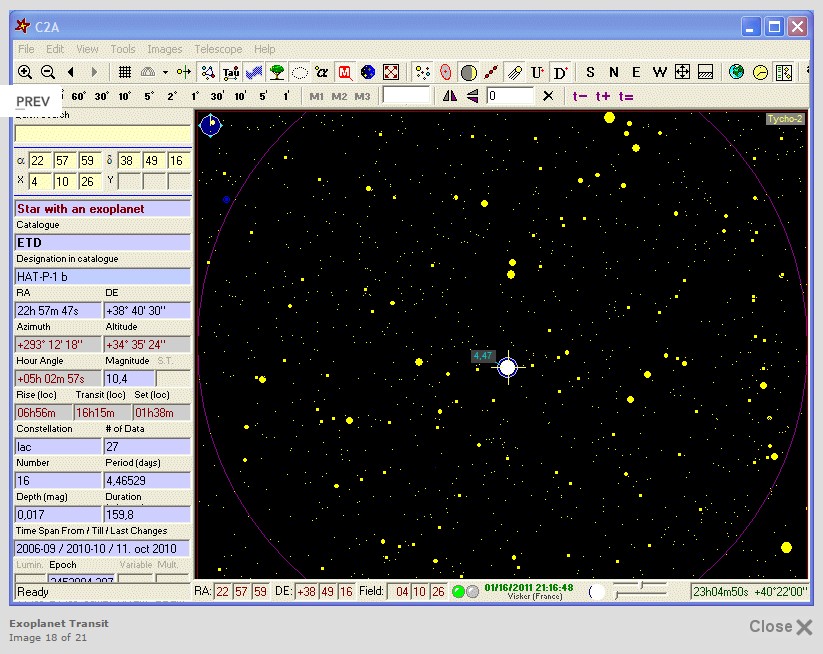

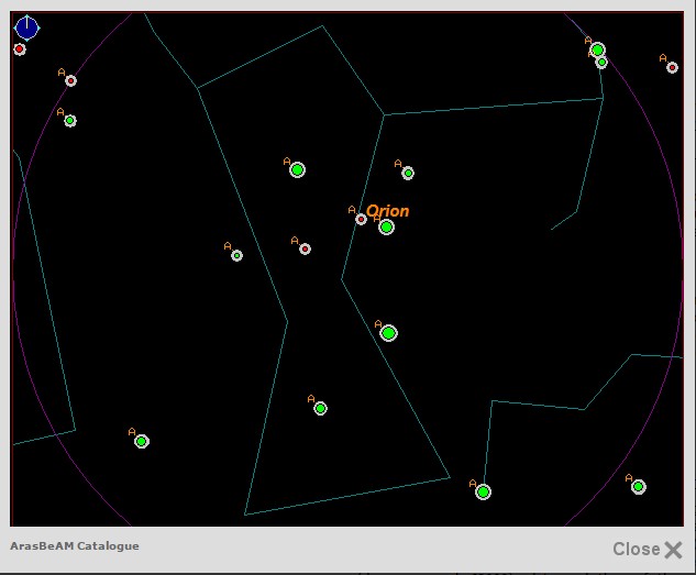

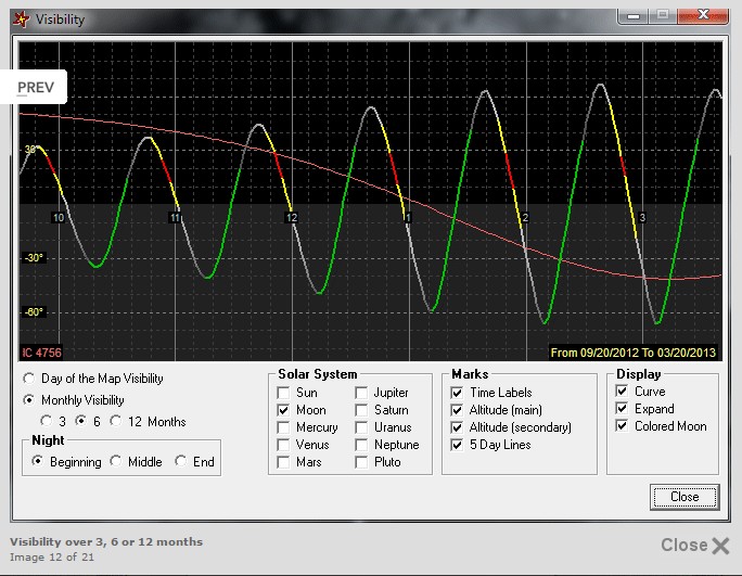

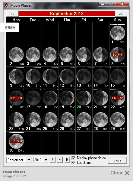

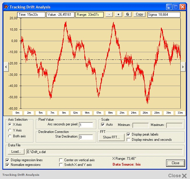

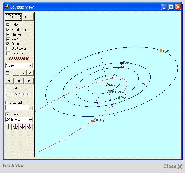

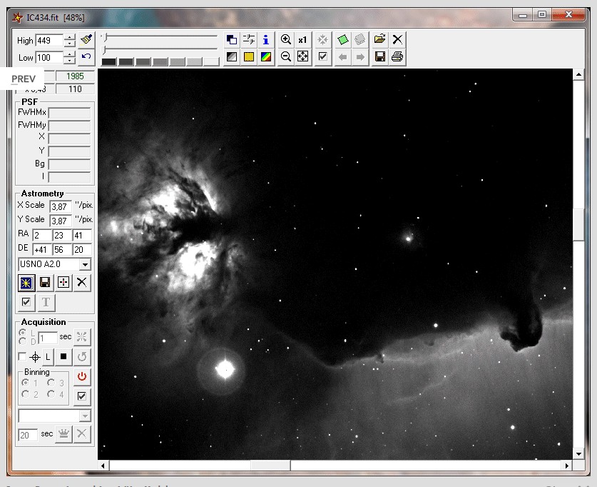

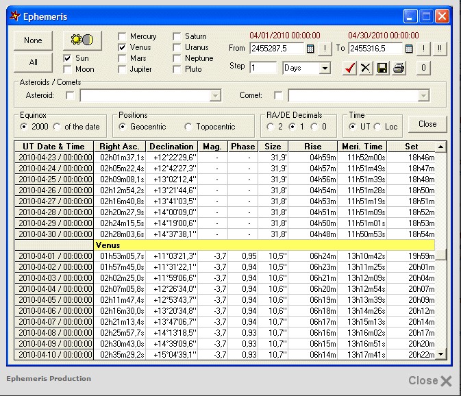

Am descoperit zilele astea un program de astronomie deosebit de interesant. Numele sau este C2A (sau Computer Aided Astronomy) si el poate fi gasit aici - http://www.astrosurf.com/c2a/english/index.htm . Autorul sau este un francez si el se numeste Philippe Deverchère.
Primul lucru bun pe care il face asa este faptul ca este free. Bine, veti spune, sunt multe programe free si nu doar de astronomie, ce-i cu asta? Ei bine, programul asta este special fiindca este deosebit de complex, avand o multime de functii pe care le indeplineste cu mare success.

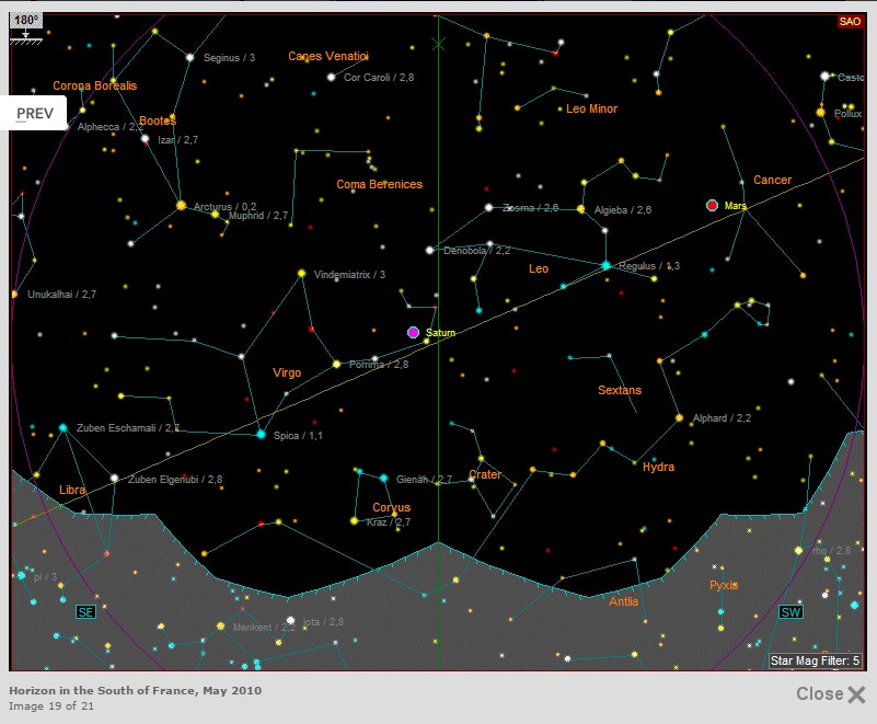

La baza, programul este un planetariu conceput sa mearga doar pentru Windows, ce permite vizualizarea in mare detaliu a campurilor de stele.
Pentru a face asta, programul poate folosi o multitudine de cataloage stelare SAO, GCVS, WDS, Gliese si Hipparcos (toate patru fiind incluse in distributia de baza), Guide Star, Tycho-2 (ambele putand fi descarcate de pe site-ul de mai sus in pagina de Downloads ), USNO-SA1.0, USNO-A2.0, USNO-B1.0, UCAC1, UCAC2, UCAC3, UCAC4, NOMAD, PPMXL, CMC15 si URAT1 (care nu sunt oferite in distributia de baza din cauza dimensiunilor mari). Pentru fotometrie, C2A integreaza catalogul Loneos ( fotometrie cu filtre UBVRI ale campurilor de stele putin stralucitoare, fiind parte a pachetului de distibutie standard). C2A poate sa acceseze direct prin internet cataloagele ArasBeAM (pentru observatia stelelor Be – vezi http://arasbeam.free.fr/ ), Exoplanet Transit Database (pentru a planifica observarea unui transit de exoplaneta - vezi http://var2.astro.cz/ETD/index.php ) si IAU Meteor Showers (care ofera date despre toti curentii de meteori cunoscuti sau suspectati – vezi Meteor Data Center). De asemenea, C2A integreaza un catalog de asterisme.

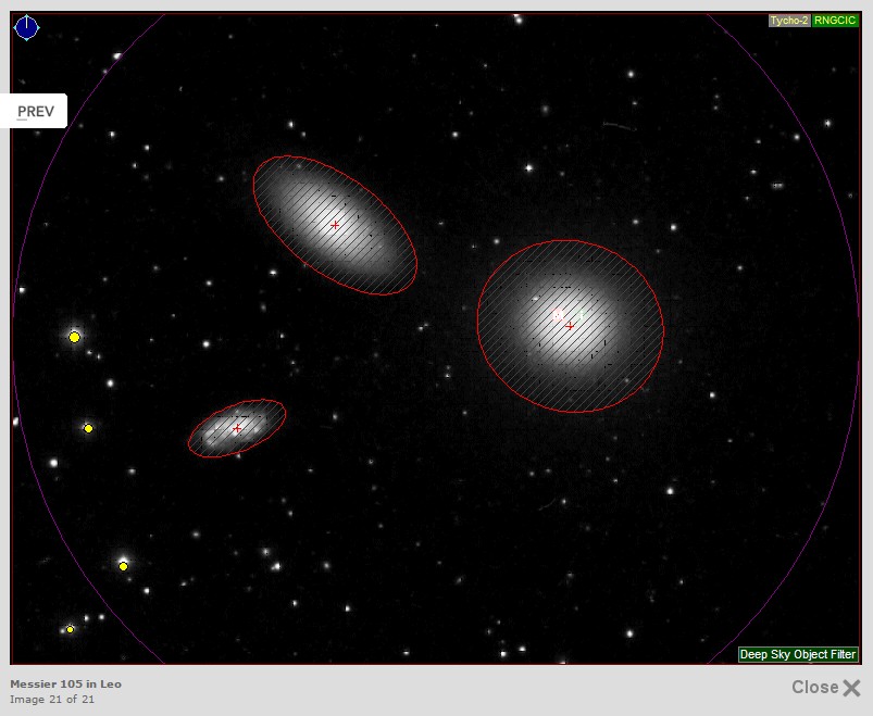

In ce priveste obiectele deep-sky, C2A vine cu 3 cataloage: the Revised New General Catalogue and Index Catalogue (vezi Revised New General Catalogue and Index Catalogue), Catalogue of Principal Galaxies (PGC 2003), catalogul Saguaro Astronomy Club (SAC) versiunea 8.1 si un catalog de obiecte deep-sky avand la baza cataloagele RNGC si NGC2000.
C2A poate de asemenea sa arate imagini cu campuri de stele sau obiecte ceresti transferate prin internet de la serverele ESO DSS si STScI DSS (Digitized Sky Survey). In fine, utilizatorii pot asocial propriile lor imagini cu diversele tipuri de obiecte.

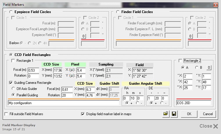

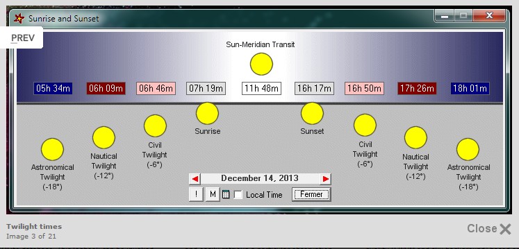

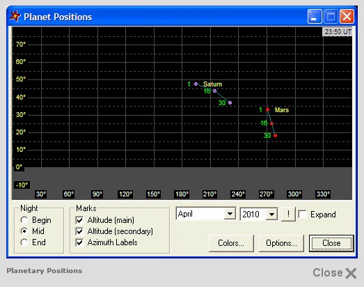

Utilizatorul isi poate crea de asemenea propriile sale cataloage de obiecte ceresti. In sfarsit, C2A integreaza numeroase functii – cum ar fi calcularea pozitiilor planetelor, ale asteroizilor, ale cometelor, evidentierea orbitelor cometelor, crearea de efemeride sau controlul telescopului (ca orice planetarium bun care se respecta). Astfel, acest program este si un foarte bun planner, cu care se poate organiza din timp o sesiune de observatii, functie de interesul particular al oricarui astronom.

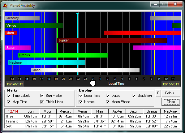

 Marime fisier:  35.07 kb
 Vizualizat:  de 5970 ori
 Marime fisier:  72.26 kb
 Marime fisier:  86.29 kb

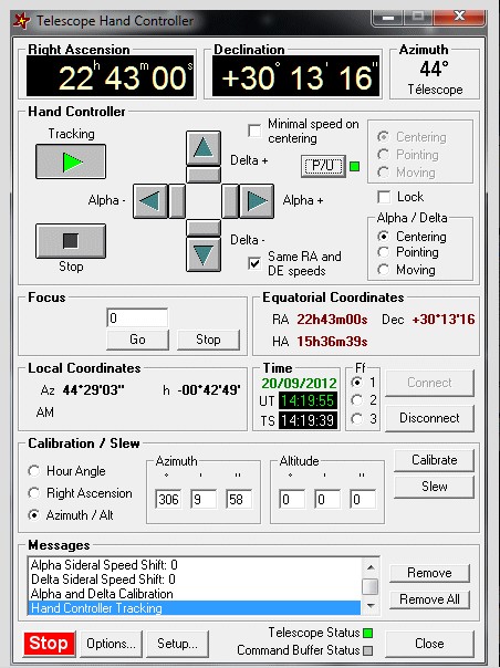

 Marime fisier:  98.84 kb
 Marime fisier:  111.82 kb

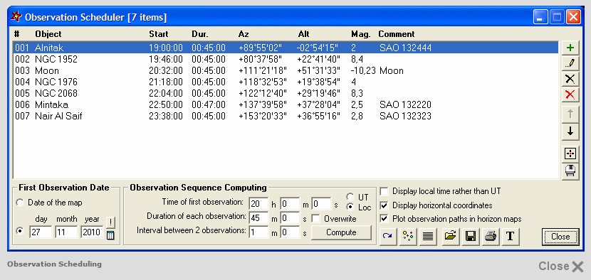

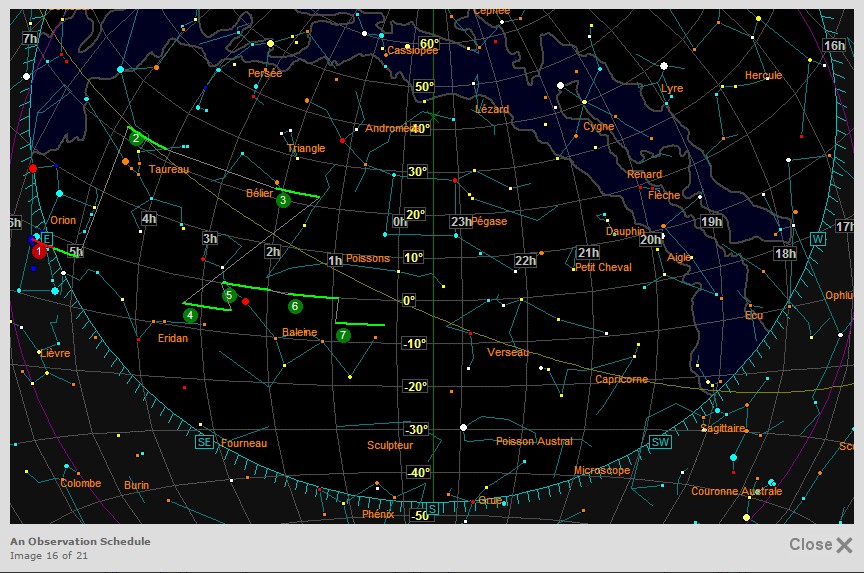

 Marime fisier:  95.88 kb
 Marime fisier:  172.06 kb

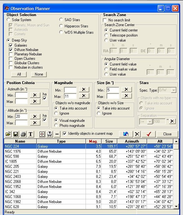

 Marime fisier:  158.47 kb
 Marime fisier:  192.45 kb

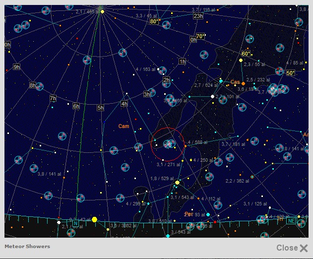

 Marime fisier:  140.77 kb

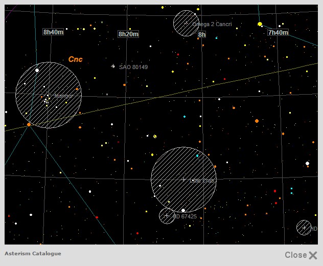

 Marime fisier:  76.42 kb
 Marime fisier:  120.69 kb

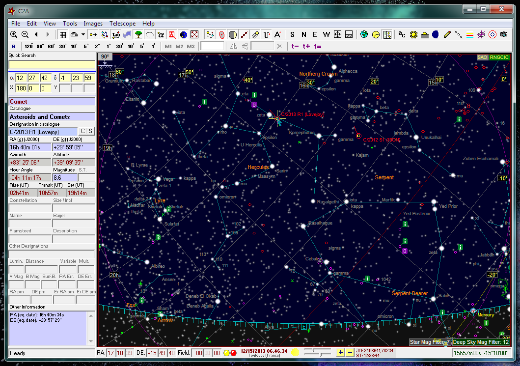

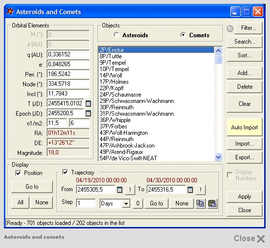

 Marime fisier:  102.55 kb

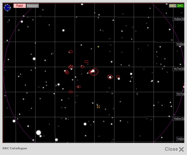

 Marime fisier:  48.36 kb
 Marime fisier:  40.9 kb

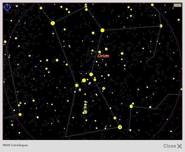

 Marime fisier:  83.8 kb

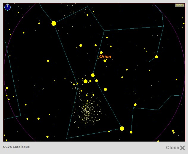

 Marime fisier:  55.27 kb

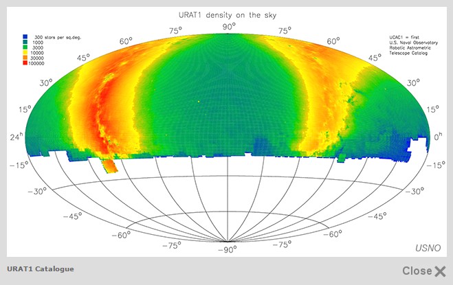

 Marime fisier:  60.61 kb

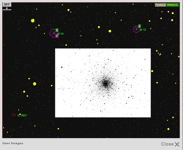

 Marime fisier:  69.62 kb
 Marime fisier:  160.92 kb
