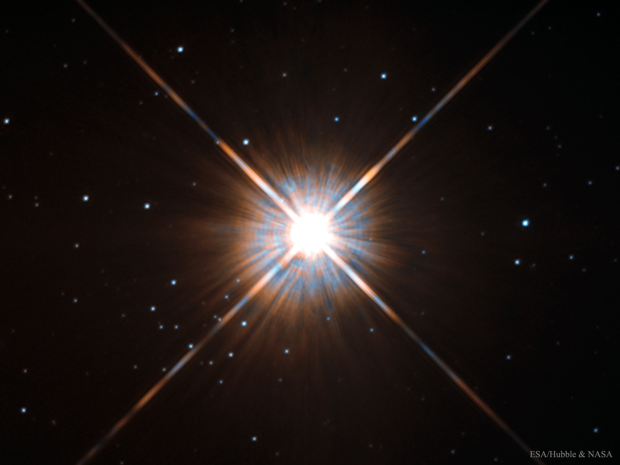

Ma uitam azi pe APOD si vad o poza interesanta cu o stea, Proxima Centauri. Oare ce ne spune noua imaginea respectiva despre optica lui Hubble?

ne spune ca amatorii fotografi de azi sunt mult mai pretentiosi decat cercetatorii . este optica nu prea grozava si prost focusata imaginea etc .
se stie ca a fost trimis pe orbita neverficat corespunzator (o eroaree urata ) si apoi au trimis un corector . se intampla si la firme mari ... optica nu e usoara

Nici stelele mici nu sunt prea ok, par alungite spre ora 1.

ce spuneam amatorul vede tot iar cel roman vede si minutele la care sunt stelele alungite Laughing

Ce rezolutie unghiulara are imaginea ?
Mesaje: 3792
MesajTrimis: 18 Ian 2016 18:40 Download mesaj
Steaua e Proxima Centauri mag 10.7 probabil cateva minute arc pe cer

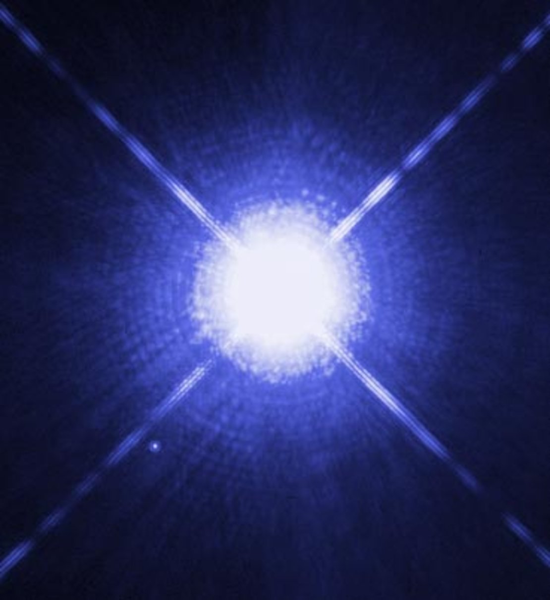

Dar asta cu Sirius sa fie albastra , din cauza stelei sau e si modificata ? . Iar focalizarea la fel . http://www.universetoday.com/11185/sirius-...by-hubble/ . Aici zice ca masoara masa stelei prin , intensitatea cimpului magnetic care altereaza undele de lumina emise de stea. Shocked .Now, an international team of astronomers has used the keen eye of NASA’s Hubble Space Telescope to isolate the light from the white dwarf, called Sirius B. The new results allow them to measure precisely the white dwarf’s mass based on how its intense gravitational field alters the wavelengths of light emitted by the star

Sunt poze supraexpuse, ce vezi sunt efecte de difractie, nu de defocalizare.
Daca ar fi defocalizate, n-ai vedea companionul lui Sirius, si nici stelele foarte slabe din jur de la Proxima Centauri.
Apropo, varianta TIF la rezolutia originala e aici: http://hubblesite.org/newscenter/archive/r...3/image/a/
Camera cu care ca fost facuta poza are 2 feluri de zone optice (4 senzori in total):
- 3x Wide Field 800x800, camp aprox 75x75 (arcsec), rezolutie 0.1 arcsec/pixel
- planetary 800x800, camp aprox 35x35 (arcsec), rezolutie 0.046 arcsec/pixel
De asta intrebam de rezolutie. Poza pusa de valy a fost marita fata de original.
P.S. "gravitational field" = camp gravitational, nu magnetic
