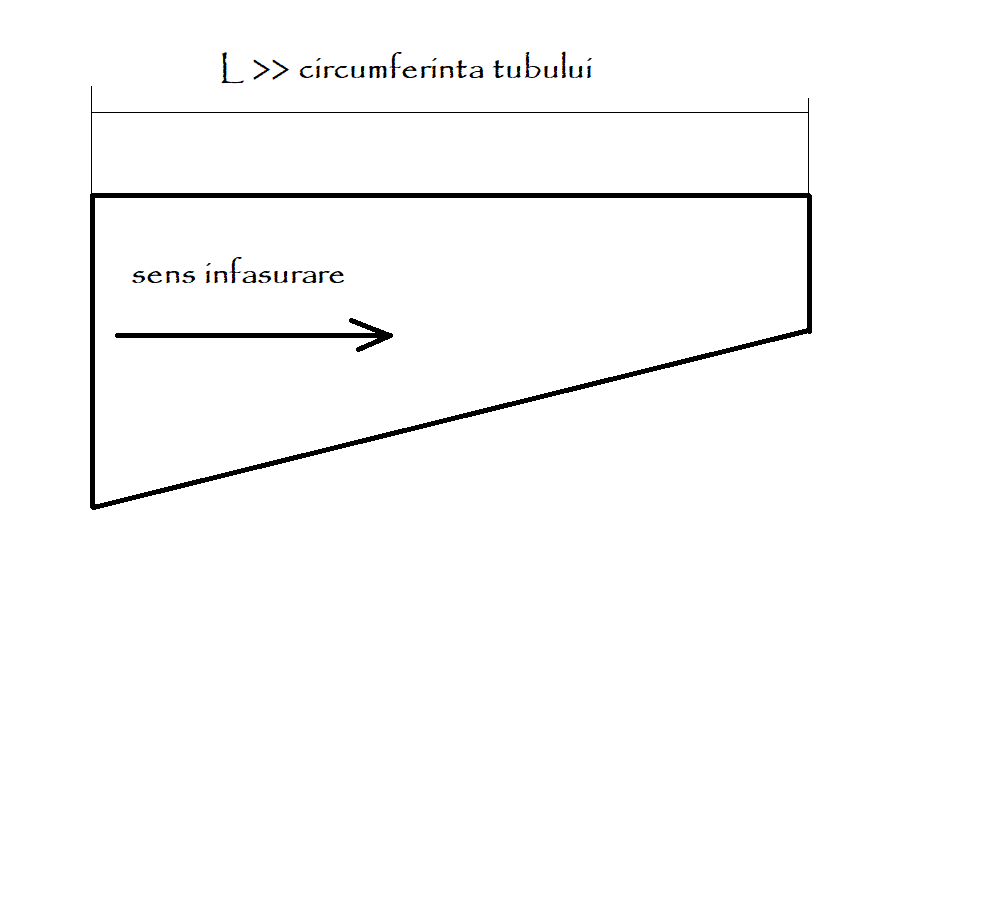

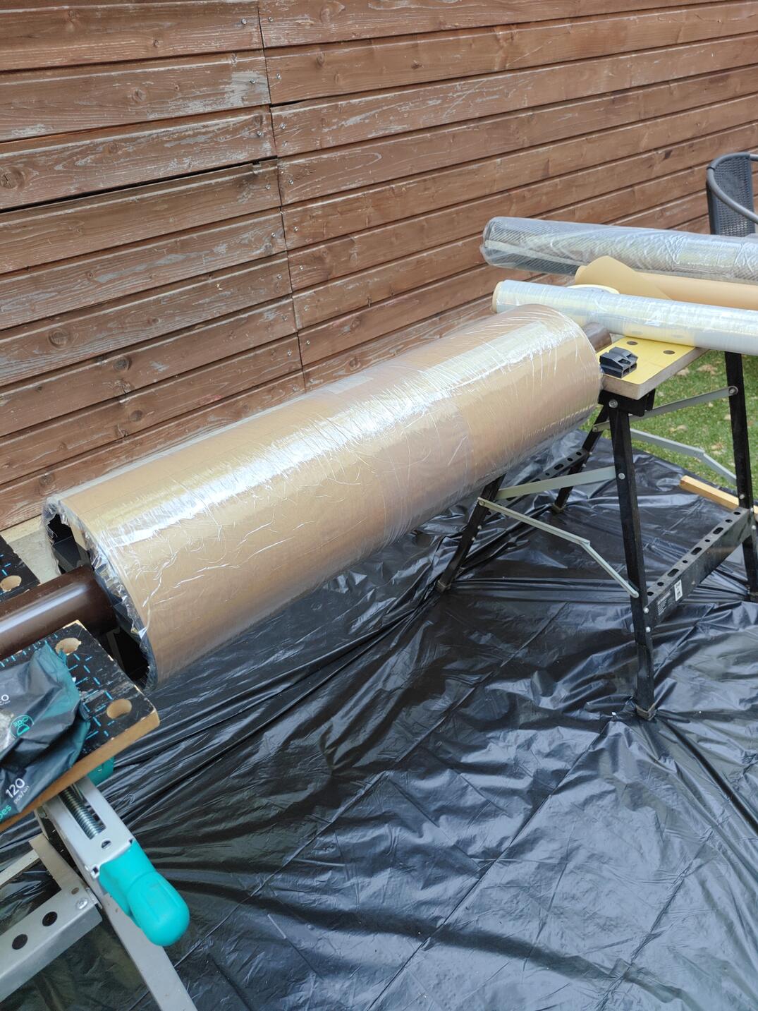

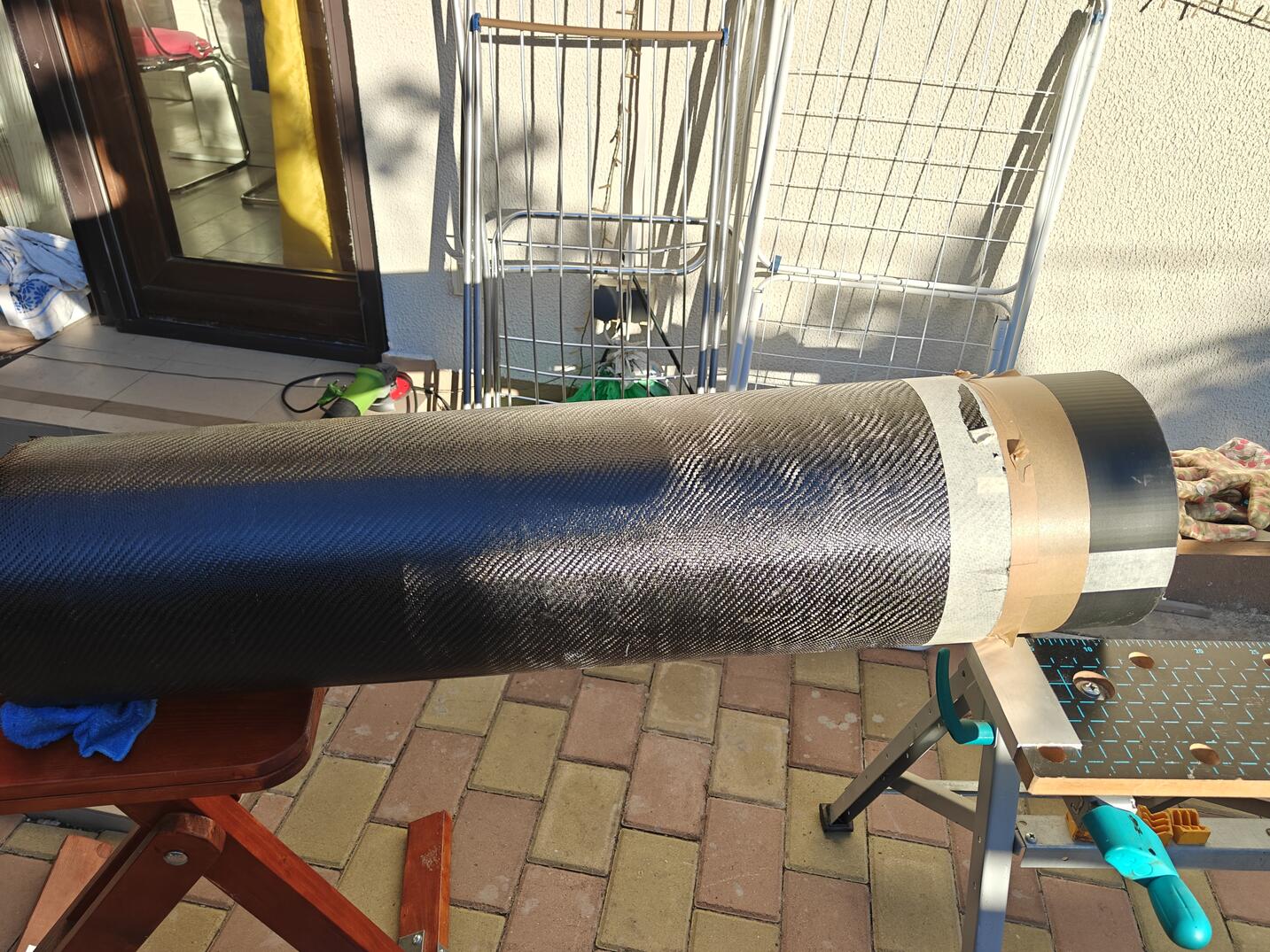

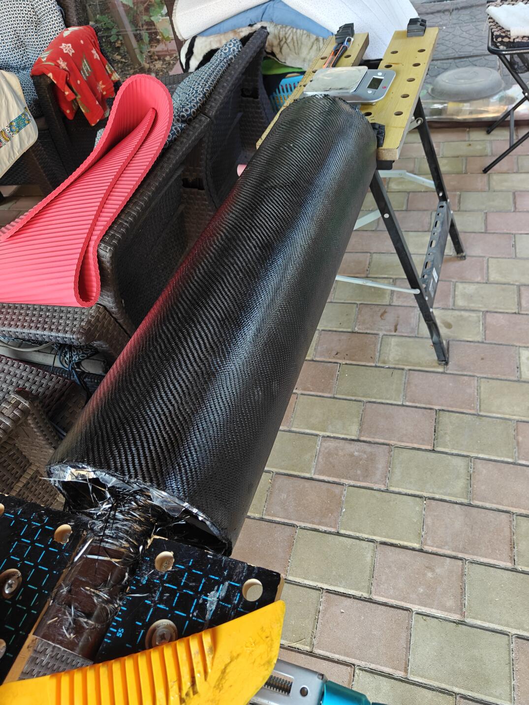

De vreo 2 ani am in plan sa imi fac un tub de carbon. Am procurat materialele acum doi ani, dar nu am avut timp sa il fac pana acum.

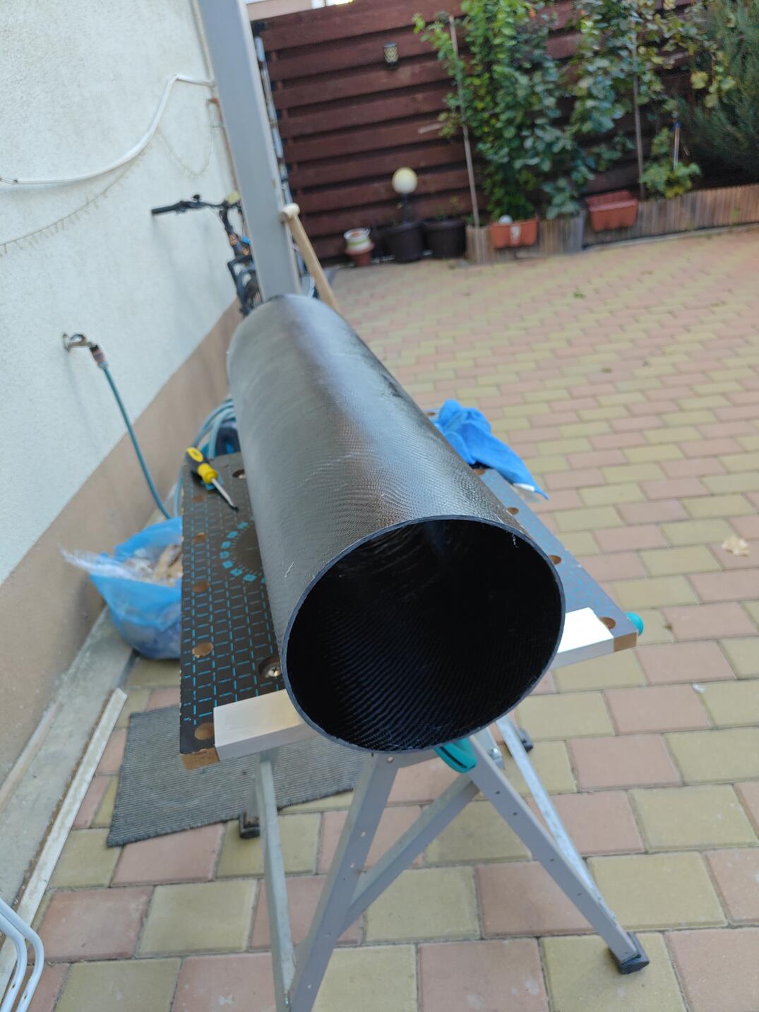

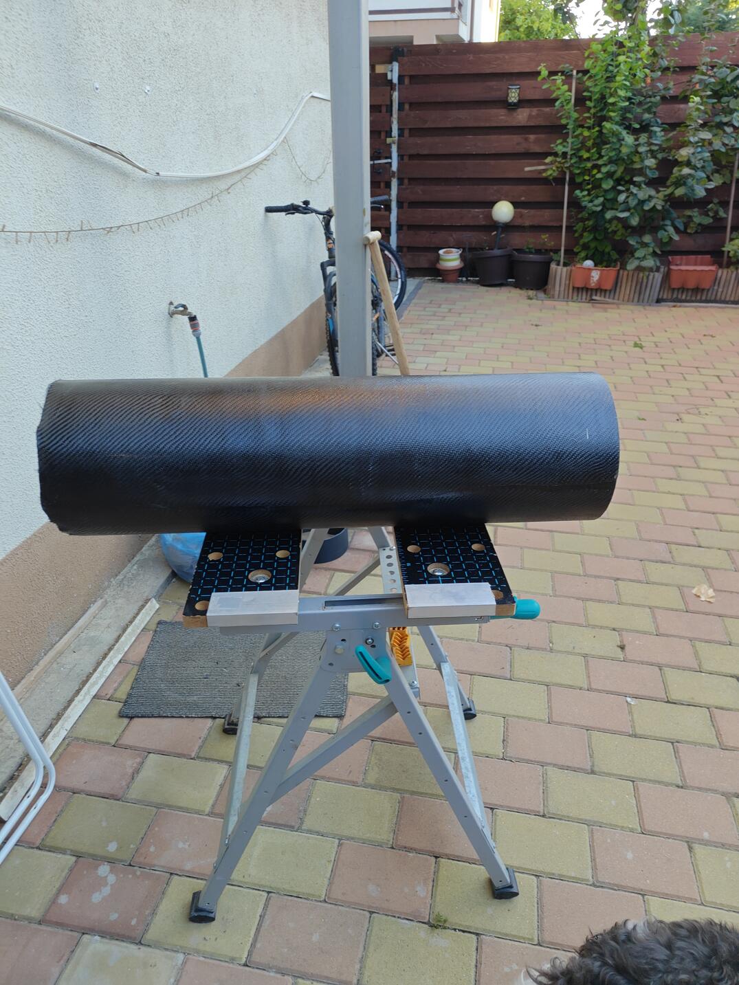

Acum 3 saptamani m-am apucat de el si ce se vede in poze a iesit.
Eu sunt multumit de cum a iesit, mai putin grosimea lui care e cam 4.4mm in medie; asta e din cauza ca procurand materialele acum 2 ani, am uitat ca am comandat 10 m de panza din fibra de carbon si am pus-o pe toata. De fapt trebuiau numai 7m (ca sa fie 3-3.5mm); dar asta e, e bine si asa. Are cam 3kg acum, dar voi mai taia din el.
Reteta si metoda am luat-o de la cineva de pe CN.
Urmeaza partea cu gaurirea si montarea oglinziilor si a focuserului.

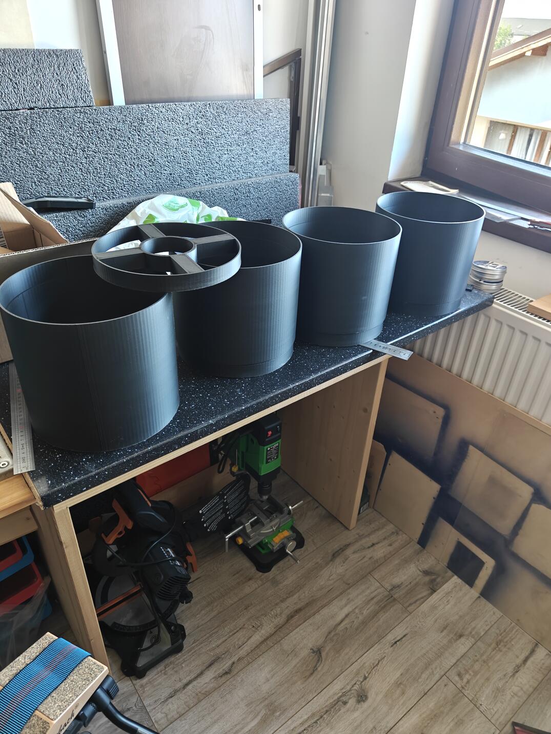

Suportul oglinzii principale si oglinziile vor fi refolosite de la cel existent.
Din pacate inelele pt montura sunt cam mici, deci va trebui sa fac altele.
Am oglinda pricipala de 203 mm/F4 si secundara de 70mm.
Ce software pot sa folosesc pentru calcule?

Multumesc pentru sugestii Tavi, dl Mircea.
Tubul are 240mm (exterior); ideea a fost sa il fac la fel ca cel de pe care iau optica si suportul de oglinda primara si pe cel de secundara.
Dar n-a iesit chiar la fel, cel vechia are 233 mm. Din cauza asta trebuie sa vad ce fac cu inele: deocamdata incerc sa le prelungesc suruburile si mai vad in viitor ce fac.
El e optimizat de la inceput pt foto (e F4) si ei zic asa:
100% illuminated field: 25 mm - ideal for APS-C format sensors with suitable coma corrector
90% illuminated field: 38 mm - thus suitable also for larger sensors (flats recommended)
Eu il foloseam la vizual pana acum, dar poate o sa pun si camera pt EAA (pana acum am folosit lunete).
Deci deocamdata nu as merge pe oglinda mai mare (va fi si obstructia mai mare).
As putea sa iau dea gata distantele de la celalalt tub, dar as vrea sa le si calculez, si pentru experinta mea si sa vad cum imi ies fata de cele existente.
Oglinda secundara e lipita pe suport si e deja offsetata.; deocamdata ramane asa. E posibil sa cumpar alta mai de calitate, dar la aceleasi dimensiuni, mai tarziu (atunci sa va anunt cand va fi disponibila cea existenta).
