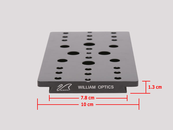

Salut
Vreau sa construiesc o sina Losmandy de 38cm pt. montura NEQ6 cu scopul montarii unui tub 1200/200
Nu inteleg cum prind inelele de ea sinsa
inelele sunt acestea (le-am montat pe tub)
http://astromagazin.ro/accesorii-de-prinde...2-buc.html
Are cine sa-mi faca sina conform dimensiunilor din imagini dar nu stiu cum sa-i zic sa faca gaurile
Masurand cu sublerul un surub de inel, el are 6mm iar capul sau are 10mm.Din imagini nu inteleg cum intra surubul sina. Nu atinge capul monturii cand pun sina??
Pana cum am gasit doar aceste dimensiuni. Nu stiu sigur daca sunt bune.

Păi capul monturii e doar în mijloc, inelele le prinzi la capetele șinei, nu au de ce sa te încurce șuruburile. Sunt și variante alternative (găurile in șină să aibă filet, șină săpată în adâncime, găuri cu loc pentru șuruburi cu cap înecat) dar nu ar trebui sa ai nevoie din motivul mai sus menționat.

E chiar indicat să ai ceva opritor la capetele șinei, dacă clema este slăbită să nu alunece instrumentul și să cadă. Dacă folosești șuruburi cu cap înecat și ești la înălțime mare poate cădea pe partea cea mai dureroasă: ocular, diagonală, focuser.
