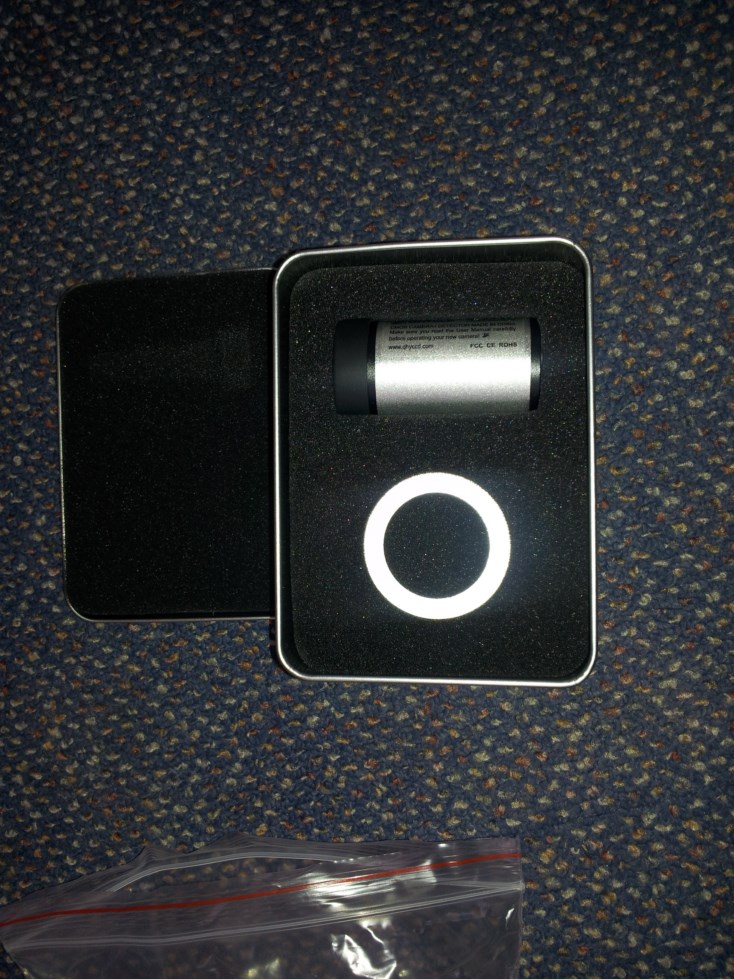

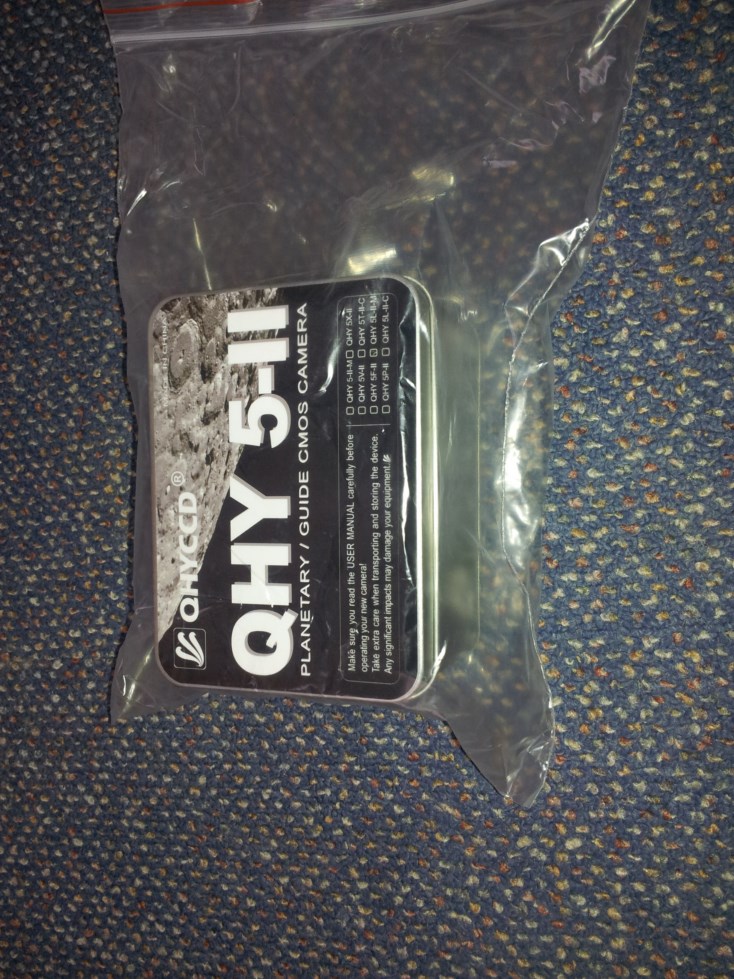

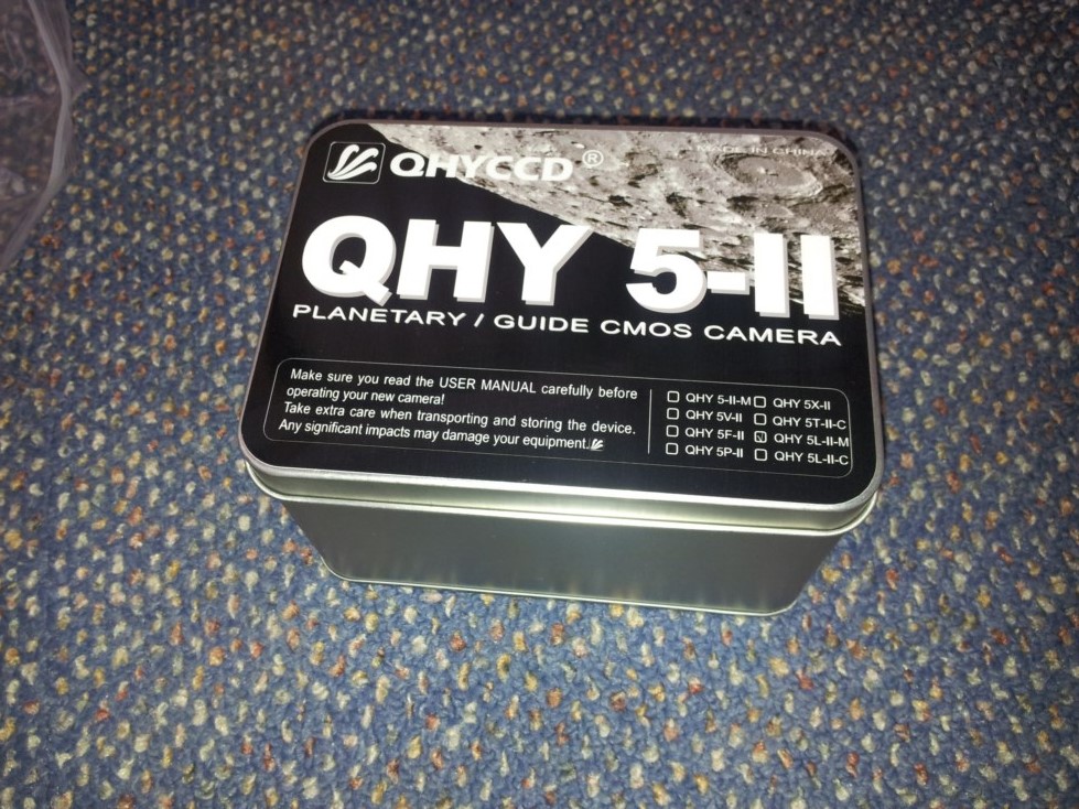

In circa o saptamana si jumatate de la trimiterea banilor, am fost sunat de cei de la DHL ca sa ma anunte ca a sosit camera si sa-mi comunice taxele de platit. N-am mai asteptat sa vina curierul la mine, m-am dus eu la sediul lor si iata-ma fericitul posesor al unei camere noi de ghidaj si planetara.
Ambalajul a fost cam asa: o punga mare de la DHL in care era o cutie de carton bine sigilata in care era o folie cu bule in care era o punga in care era o cutie metalica frumoasa in care era camera bagata in burete protector. Asa cum era impachetata probabil ar fi putut face ocolul Pamantului de nenumarate ori fara probleme.

In cutie am mai gasit un inel parfocal (in buretele frontal), un prelungitor pentru partea frontala a camerei, care sa fie prinsa prin intermediul lui in focuser, un surub pentru inelul parfocal si doua cabluri – unul USB A/B si un cablu pentru ghidaj pe portul ST4.

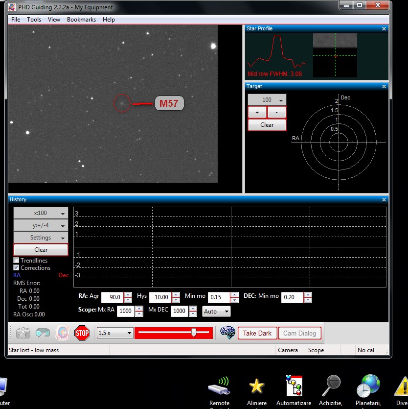

Primele teste au intarziat mult fiindca pe langa problemele mecanice, de conectare la OAG, am avut si probleme de interconectare a camerei cu calculatorul. Driverele se instalau dar nu vedeam camera sub ASCOM. Nu va reproduc acum problemele si rezolvarea lor, dar pana azi am reusit sa fac camera sa mearga doar cu PHD2, suficient insa ca sa vad ce capabilitati are.
Fac o paranteza aici – PHD2 este un program pe care vroiam demult sa-l folosesc – si fortat fiind de imprejurari, asta am facut zilele astea. Programul se comporta minunat – are o multime de reglaje care nu sunt “absconse” ca la MaximDL – si fiind usor de interpretat, rezultatele ghidajului sunt predictibile cand se schimba anumiti parametri. Daca reusesc sa integrez programul in MaxPilote si sa-l fac sa si functioneze corect sub acesta, o sa raman la el ca si program de ghidaj pe viitor.
Deci ghidajul a mers foarte bine (600 sec cu stele PERFECT rotunde), dar nu asta m-a impresionat in mod deosebit. Ce m-a impresionat a fost sensibilitatea extraordinara a camerei (pe care ma si bazam dealtfel pentru OAG).
Aveti mai jos doua exemple despre acest fapt. Primul este o imagine obtinuta cu camera la M57 (Ring Nebula) cu expuneri de 1,5 secunde, gain 90%, prin luneta de ghidaj care este de fapt un FINDER cu obiectiv de 50 mm (!!!).

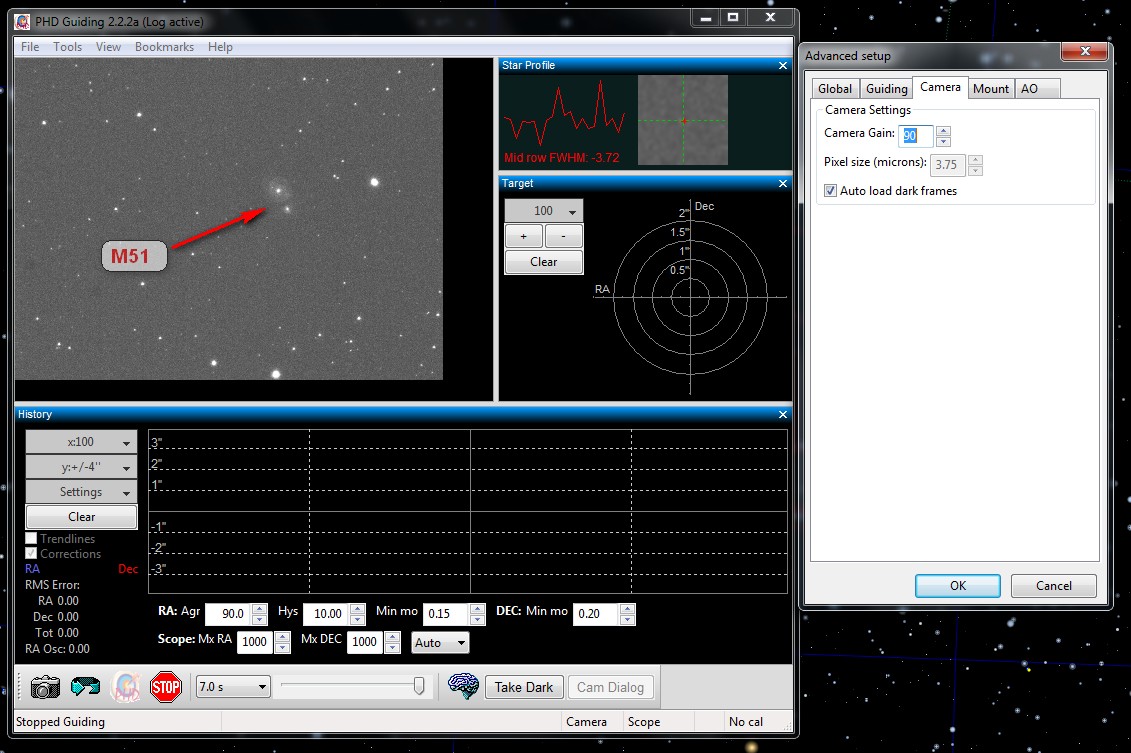

A doua poza este facuta la M51, expuneri de 7 secunde, gain 50%, prin aceeasi luneta. Ce este extraordinar la aceasta a doua poza este ca a fost facuta printr-un voal usor de nori in apropierea Lunii, care lumina la mai mult de 85% din maximul sau.
Nici nu indraznesc sa ma gandesc cum s-ar vedea cu camera asta prin telescopul principal. Parerea mea – pentru cei care vor sa inceapa sa se initieze in astrofotografie – este ca aceasta e alegerea perfecta. Merge senzational la ghidaj, poate fi folosita la planete mai bine decat multe camere cu renume si staif, poate face fata excelent la o sesiune de deep-sky si poate fi folosita si pe post de ocular video pentru cei care nu au treaba cu astrofotografia. Abia astept sa o fac sa mearga la maxim si sa storc din ea tot ce poate. Mi se pare una din cele mai tari achizitii facute de mine vreodata, fara exagerare.
