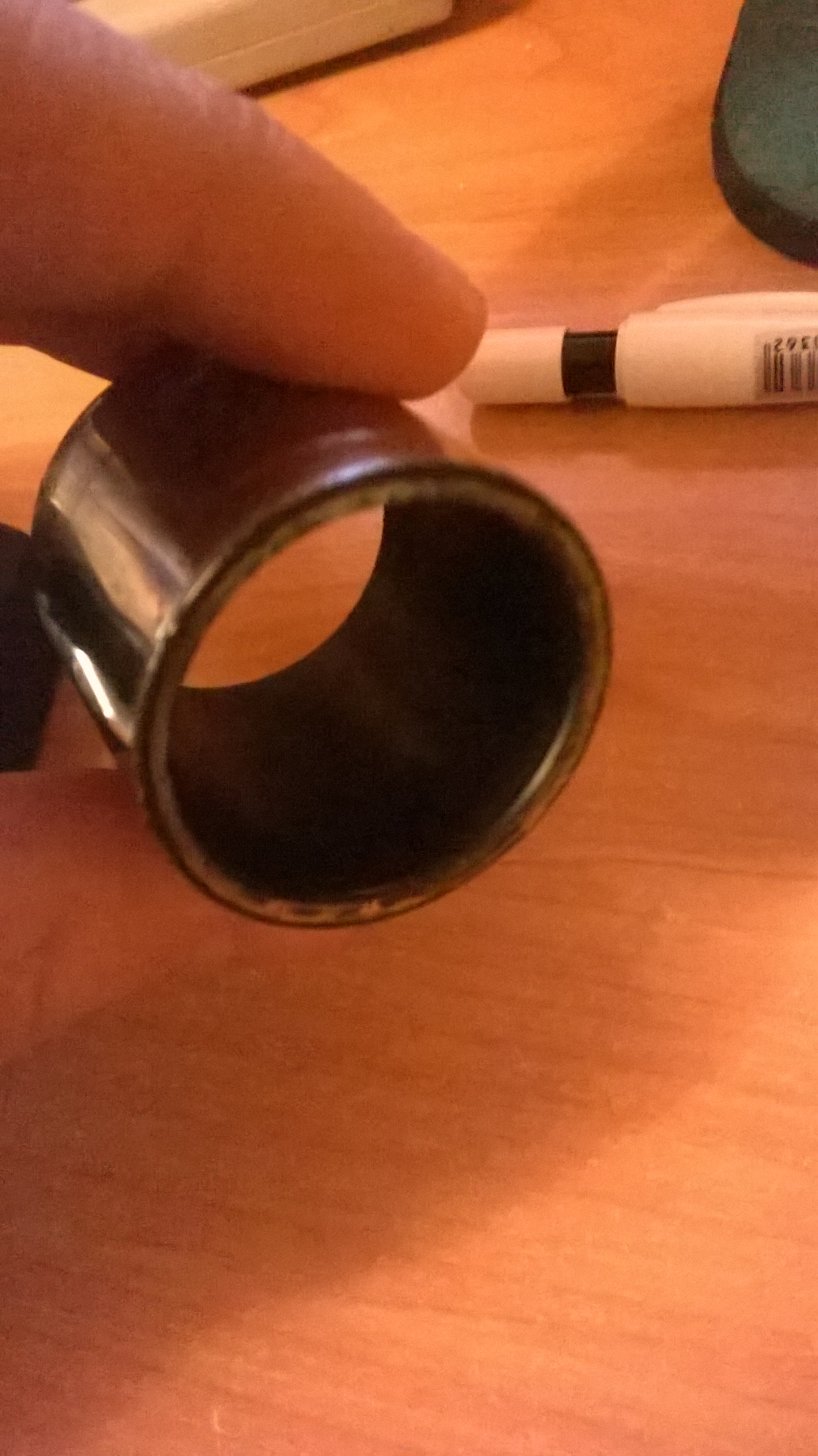

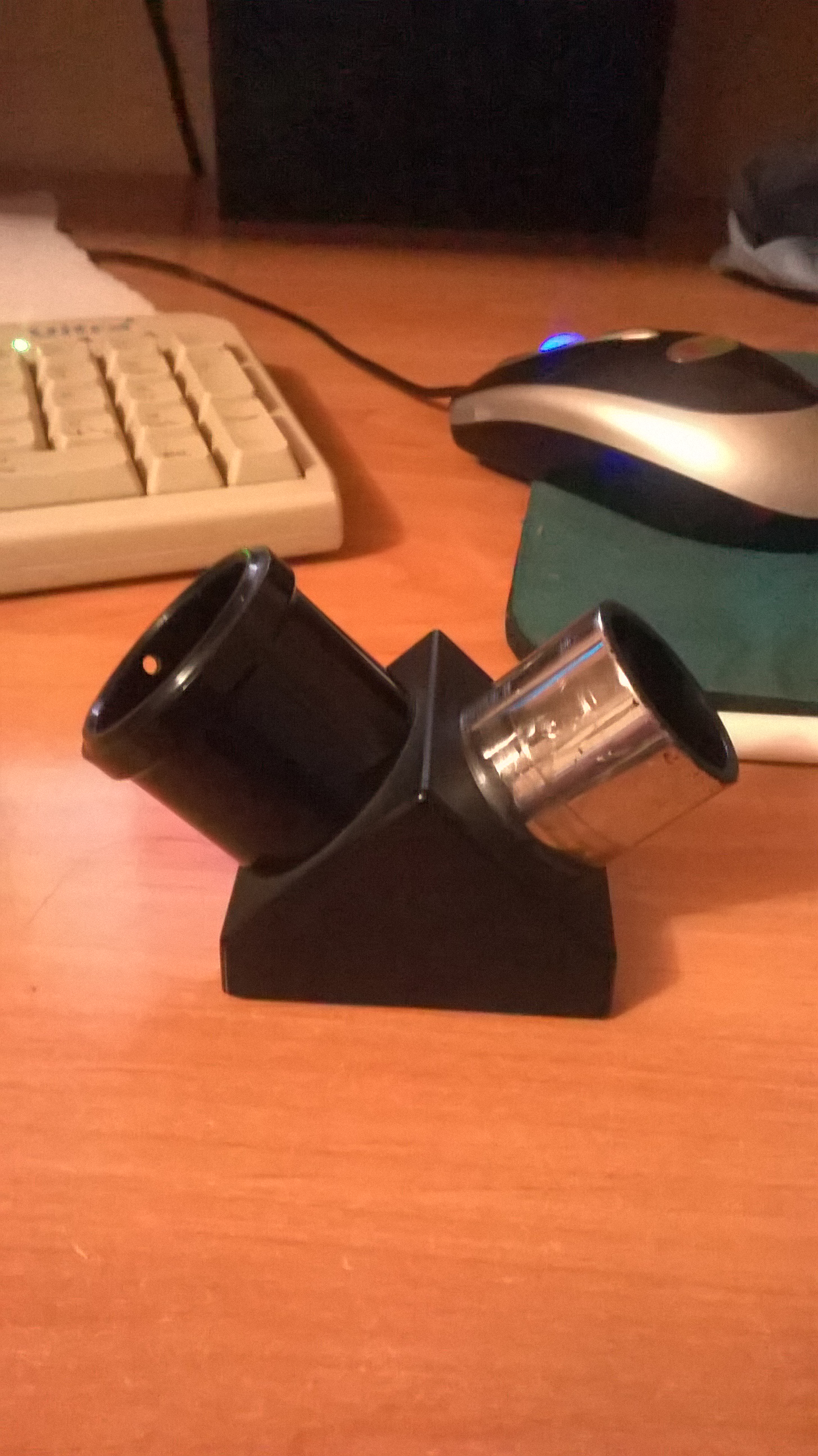

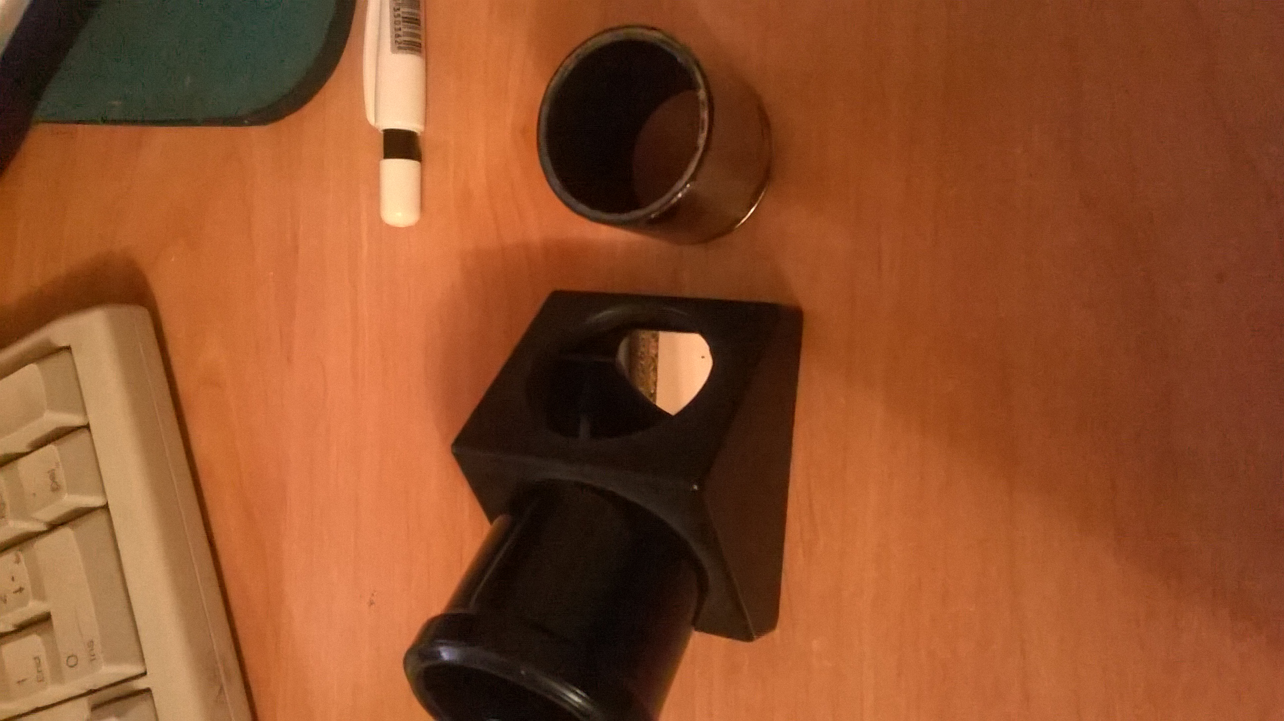

vreau sa repar vopseaua mata a tubului de focalizare si cea a tubului oglinzii care se prinde in tubul de focalizare.
Pe cea a oglinzii am vopsit o cu un spray cu vopsea neagra mata si pare sa iasa ok.

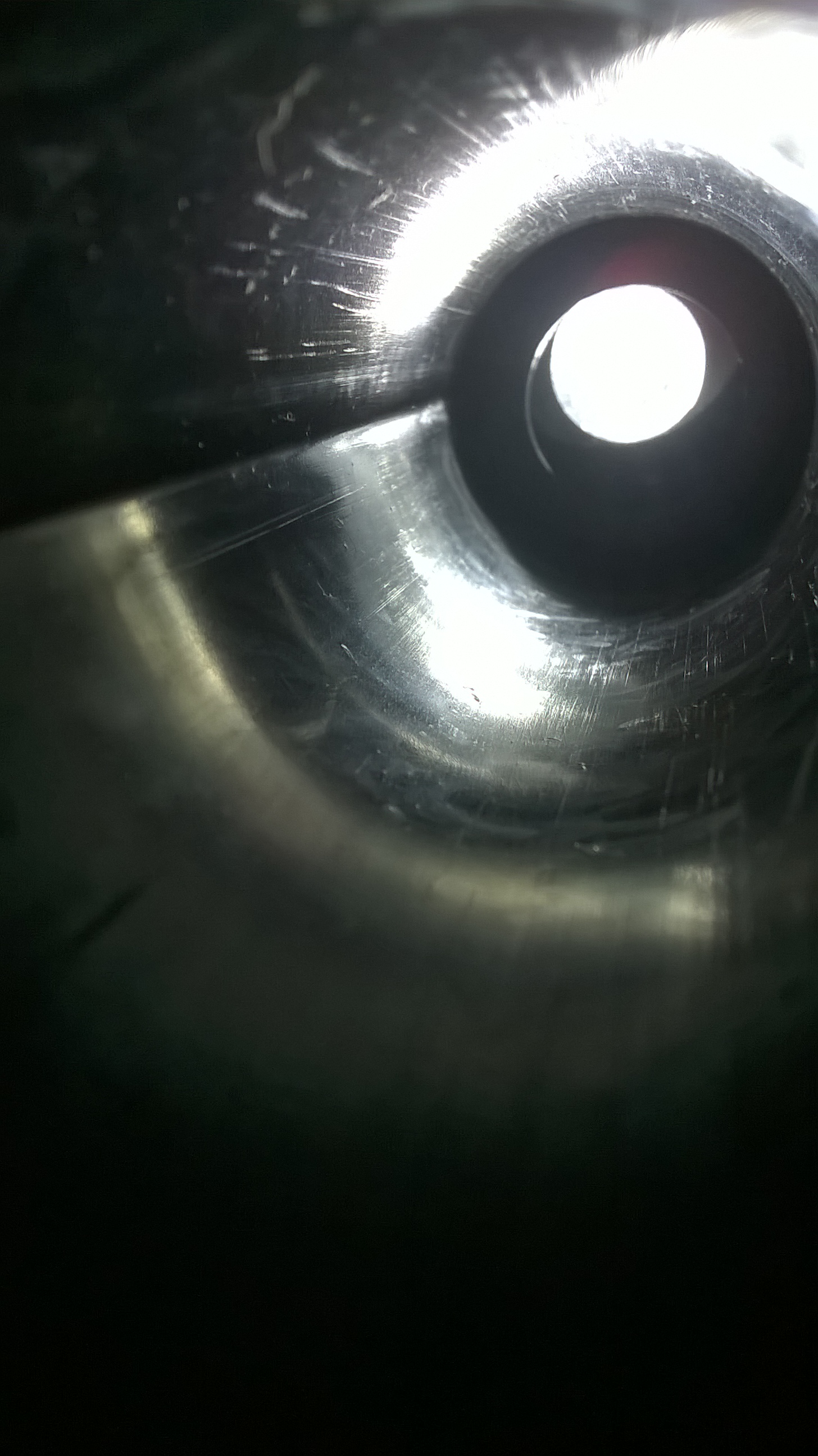

Problema e urmatoarea: la tubul de focalizare vopseau a cazut exact pana la discul din imagine.Voi vopsi pana la disc Smile
Dupa acel disc vopseaua pare intacta fara urme dar nu prea mai e mata e cam lucioasa. As vrea sa stiu daca vopsesc si acolo fara sa stric ceva.
pun niste poze dar nu stiu cat de relevante vor fi.

Oglinda din tub nu iese? Pune o poza din lateral.
In general, partile mecanice poti sa le vopsesti cum vrei, cu conditia sa nu dai pe angrenaje, sau pe zone de culisare. Partile optice, cum sunt oglinzi sau lentile, nu trebuie atinse de vopsea. Trebuiesc demontate, si montate la loc dupa uscarea totala a vopselei, altfel risti sa le lipesti in tub. Nu se foloseste nici acoperirea lor cu banda adeziva, cum se face la masini, cand se acopera geamurile.
Personal, mai ales pentru parti interioare ale opticii nu recomand spray-uri. Vopseaua se duce si unde vrei si unde nu vrei, se poate aseza inegal, si nu iese un lucru bun. Mai sigura e pensula.

Am vospit cilindru ala care se prinde in tubul de focalizare si in capatul negru vine ocularul
A iesit ok dupa primu strat urmeaza sa i dau mai multe
Am luat spray acum vad ce iese si daca nu e in regula iau velur autocolant.
Cred ca o sa intampin probleme cand o sa vopsesc partea aia lunga din tubul de focalizare

Am demontat tot dar nu le am smirgheluit sau degresat doar le am sters cu o carpa fina.

Inainte foloseam tus negru mat , este f fluid (nu lasa bule). Eventual mai multe straturi .

A iesit asa si asa...nu sunt multumit deloc.Cred ca o sa apelez la velur autocolant...Sa vad pe unde gasesc in Ploiesti.
