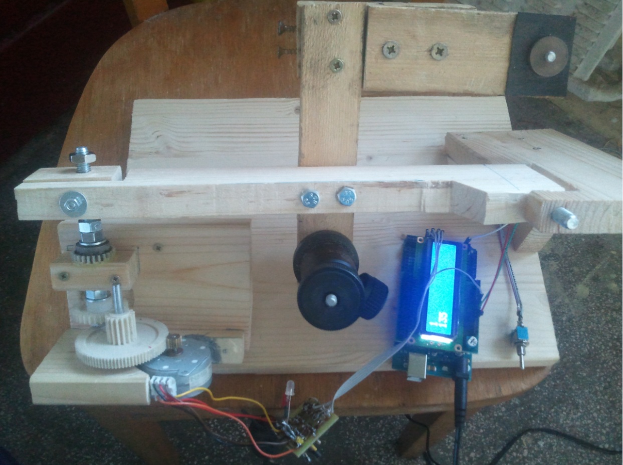

Pt inceput ,in lipsa unei monturi singura sansa pe care o ai este sa folosesti o platforma ecuatoriala ca asta de mai jos facuta de mine . Altfel stelele ies miscate f usor -vezi mai jos . Pretul unui dispozitiv de genul asta nu e deloc mare , prototipul din foto are un Mega 2560 dar versiunea finala e controlata de un simplu reduino core (de 30 lei ) si in rest nu stiu daca ar trece de 150 lei cu toate materialele ce ar trebui cumparate . Cat despre amp glow nu o sa apuci tu sa faci poze cu expunere suficient de lunga cat sa te supere acest mic detaliu . Cel putin nu in conditiile in care n-ai montura Laughing .
 Marime fisier:  250.53 kb
 Vizualizat:  de 7063 ori
 Marime fisier:  249.63 kb
 Marime fisier:  266.01 kb

Mitu Catalin , ai cumva vreun link cu schema si codul pentru controlul unui motor , cu tot cu display. M-ar interesa . Mersi
