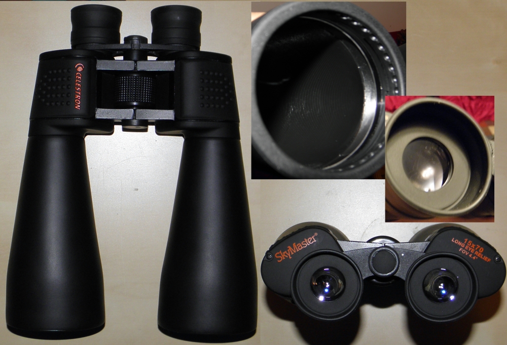

Celestron SkyMaster 15X70
(courtesy of Cristian Craciun)
Acest binoclu este deja un clasic reprezentand clar demarcarea intre utilizatorul de binoclu terestru si cel astro. Practic cu el incepe frumoasa poveste a stelelor si constelatiilor privite in linistea noptii. Este, cel mai probabil, raportul optim pret / performata astro a unui binoclu. Nu poate fi folosit din mana dar avand o greutate si dimensiuni relative mai mici poate fi transportat si manipulat mai usor, iar puterea maritoare in conjunctura cu deschiderea obiectivelor asigura mult dorita luminozitate astro. Si acestea sunt probabil motivele pentru care acest binoclu se vinde cel mai bine devenind cum ziceam mai sus un simbol pentru observatiile binoculare astro.
Modelul care l-am testat a venit , in mod surprinzator, lejer decolimat din fabrica. Un aspect care mie imi parea imposibil. Ar mai fi fost si o eventuala posibilitate ca plasticul (ma refer in mod special la cel din care sunt facute tuburile port obiective) sa fi suferit lejere deformari dupa colimare (plasticul proaspat mai poate avea mici fluctuatii un numar de ore dupa turnare). Sau pur si simplu lucru la banda facut fara responsabilitate. Este un bionclu la care sa dorit un pret cat mai mic per dimensiuni mari. Si totusi nu pot spune ca este lucrat neingrijit. Si este destul de bine inchegat si destul de solid. Sistemul mecanic este identic cu cele de la 20x80 (Bresser si TS) astfel incat la o presiune ceva mai mare pe portoculare aceste pot sa se deplaseze pierzand clarul. Un fenomen nu deranjant, caci in general nu este necesara o astfel de presiune in zona ocularelor in modul normal de utilizare. Corpul portprisme este metallic. Tot binoclul este acoperit cu cacuciuc asigurand o buna si placuta prindere in utilizare. Optica este de foarte buna calitate, luminoasa, avand un contrast foarte bun si o definitie foarte buna. Practic este cam aceeasi sticla ca si la Bresser 20x80. Nu apar irizatii in contra lumina. Stratul antreflex este Albastru-mov pe ocular si Albastru-mov cu Verde pe obiective. Dar aici ar fi fost poate mai bine ca aceste straturi sa fie putin mai dense (atunci ar fi fost identice cu cele de la omologul 20x80 de la Bresser sau TS). Totusi antireflexul isi face cu brio datoria. Zona de neclar incepe undeva la 25% de margine raport relativ Ok pentru un “wide”.
Personal nu imi pare un binoclu mai “usor decolimabil” decat altele, asa cum sa mai scris despre el. Dar binenteles fiind primul reprezentatnt al categoriei “gigant” si manipularea lui trebuie sa treaca intr-o clasa superioara de atentie, finete si blandete in utilizare. Campul vizual este wide , placut si relativ reconfortant caci si la acest model exista “reflexia circulara” (si aici pot spune ca este una din diferentele mari fata de fratele lui mai mare Celestron 25x100).
Coloritul este natural, stelele se diferentiaza foarte bine in culoare si sunt punctiforme.
In rest revin la ideea unei similitudini intre acest model si Bresser 20x80 (deci puteti reciti si acest review) pana la a banui acelasi executant. Reglare distantei interpubilare imi pare putin cam mica, eu practic putand sa il folosesc la deschiderea maxima (ceea ce nu mi se intamapla la majoritatea binoclurilor).
Specificatii tehnice:
- Diametrul obiectivului: 70mm
- Puterea de apropiere: 15x
- Sistem de focalizare: Central
- Distanta minima de focalizare: 13m
- Camp vizual aparent: 66 grade (camp larg)
- Camp vizual real:4,4 grade
- Camp vizual real la 1000m:70m
- Diametrul pupilei de iesire: 4,7 mm
- Eye Relief: 18mm
- Acoperire suprafete optice: Multi-coated Albastru-mov pe ocular si Albastru-mov +Verde pe obiective
- Sistem Prisme : Porro
- Material Prisme: Bak4
- Greutate: 1360 grame
- Posibilitate montare pe trepied: Da
Cupele ocularelor se pot plia fie pentru a putea fi folosite cu ochelari (exista un eye-relief generos) fie pentru a privi prin el de la distanta (ceea ce eu numesc “efect wide”). Are posibilitatea de a fi montat pe trepied (acesta din urma fiind de fapt o necesitate pentru a obtine performanta maxima).
In final, un binoclu recomandat ca fiind foarte bun in raportul (pret / performanta) si accesibilitate efectiva financiara, pentru iubitorii cerului.

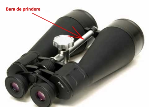

As avea o mica mentiune (am mai spus-o in reviewuri) acea "structura de ranforsare (bara metalica centrala)" - banuiesc ca este vorba de sistemul de culisare prindere al binoclurilor mari 20x80 , nu are nici un rol in ranforsarea , intarirea sau impiediarea decolimarii! Tuburile prin insurubarea lor mentin linia optica nicidecum bara de fier.
Sper ca este vorba de bara din poza atasata nu ?
Multumesc pentru atentionare , am corectat greseala cu Celeston Smile
