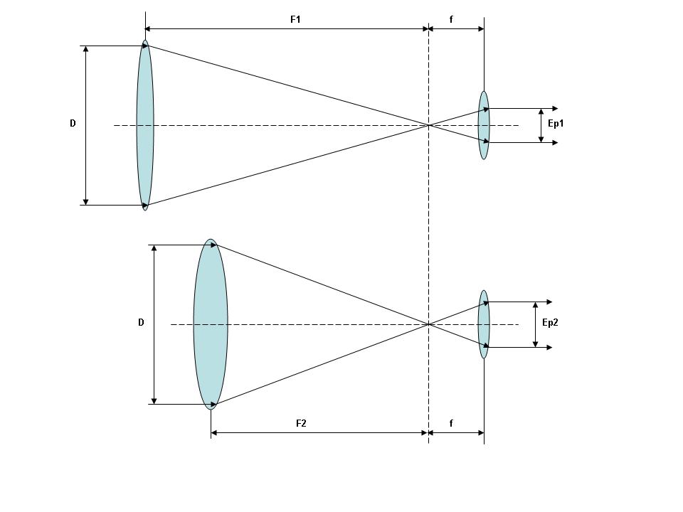

Chiar daca pare ciudat sau nu, pupila de iesire nu prea are legatura cu ocularul in sine, ci prezinta doar un raport de proportionalitate cu focala lui.
Asa dupa cum ii spune si numele, pupila de iesire este suprafata pe care se concentreaza toate razele de lumina ce ies dintr-un sistem optic.
Pupila de iesire este daca vreti, imaginea obiectivului raportata la magnificatia instrumentului.
De fapt asta si este relatia ei de calcul:
Ep = D/M unde:
D = diametrul obiectivului
M = magnificatia instrumentului
dar magnificatia instrumentului stim ca este data de raportul dintre focala obiectivului si cea a ocularului, asa ca putem scrie pentru pupila de iesire:
Ep = D*f ocular/f obiectiv
aici vedem ca D/f obiectiv este tocmai inversul raportului focal asa ca mai putem scrie o forma a relatiei pupilei de iesire:
Ep = f ocular/Rf unde:
Rf = raportul focal
Iata asadar toata legatura intre pupila de iesire si ocular.
Aveti in primul desen de mai jos o imagine a variatiei pupilei de iesire in functie de raportul focal sau daca vreti in functie de focala obiectivului (pentru aceeasi focala a ocularului).

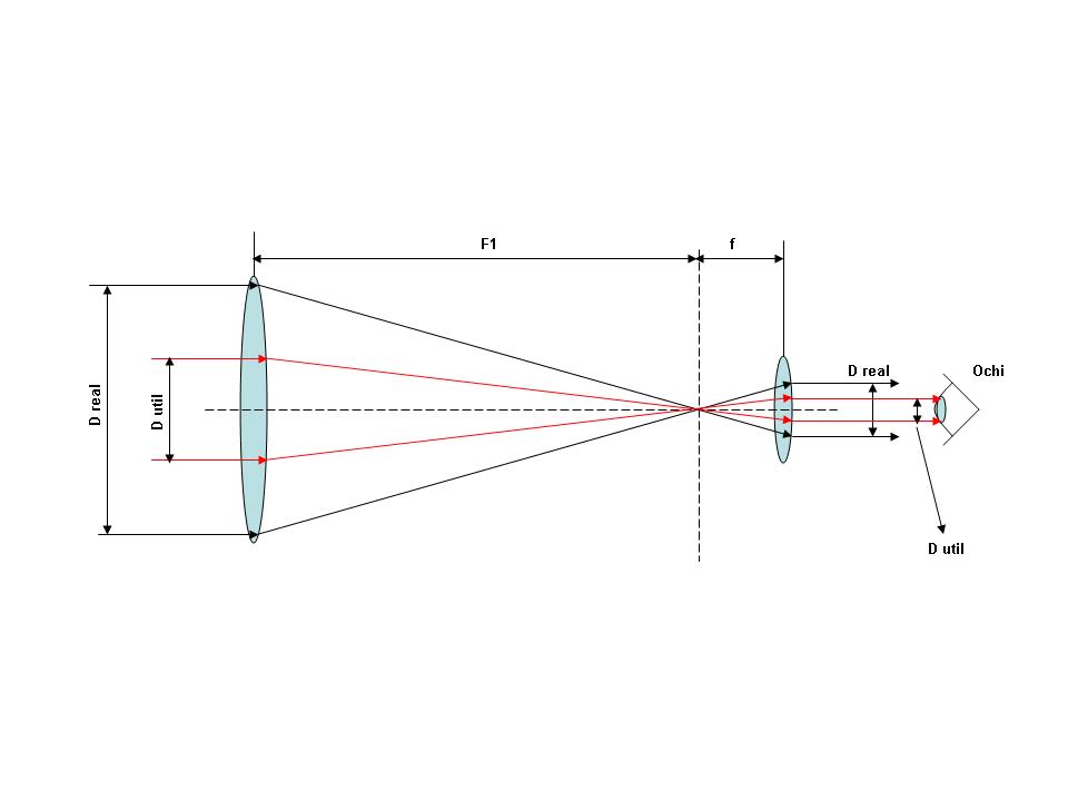

In practica cel mai important lucru este adaptarea pupilei de iesire a instrumentului cu pupila ochiului observatorului.
Cand cele doua sunt egale are loc un transfer maxim de lumina spre retina, altfel avem de-a face cu piedere de luminozitate pe imagine care nu e deloc de neglijat.
Al doilea desen de mai jos expliciteaza aceasta situatie.
Vedem ca aceasta neadaptare este echivalenta daca vreti cu imaginea oferita de un instrument mult mai mic (D util) decat in cazul in care adaptarea ar fi buna (D real).
Pupila ochiului uman se dilata pana la o valoare maxima de 8 mm cand suntem tineri si maxim 3 mm cand ajungem pe la 70 de ani (daca mai ajungem Very Happy ).
Asadar trebuie sa fim atenti ce focala de ocular folosim pentru fiecare instrument in parte!

* Banuiesc că pupila de ieșire are importanță - împreună cu relieful - ca să asigure flux maxim spre ochi, funcție de pupila respectivului (ochi).
Da, asa este Very Happy
Am vazut in exemplul de mai sus ce inseamna o adaptare corecta si care sunt efectele ce pot apare in lipsa acesteia.
Dar oare putem pastra aceasta adaptare mereu?
Sa luam exemplul unui binoclu de 10x60 care ne va furniza o pupila de iesire de 6 mm.
O consideram perfecta pentru timp de noapte.
Daca privim ziua prin acest binoclu, din cauza luminozitatii mari a imaginii ochiul isi va regla irisul pentru marirea raportului focal (identic cu diafragma unui obiectiv foto) si va reduce pupila sa zicem pe la 4 mm.
In acest fel, mai mult de jumatate din cantitatea de lumina va fi pierduta prin dezadaptarea creata si imaginea va pierde mult din luminozitate.
Un astfel de binoclu nu este potrivit pentru uzul diurn, nu isi are rostul.
