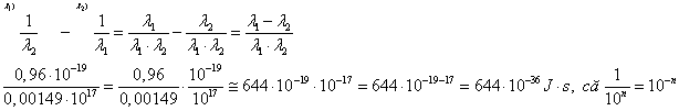

Daca nu te superi Cristi, nu inteleg un lucru....doua lucruri. Sunt confuz...
In primul chenar incadrat albastru, daca amplificam prima fractie cu lambda 2 si a 2-a cu lambda 1 atunci da, da lambda 1 - lambda 2 supra ...lambda 1 ori lambda 2 [ sau lambda 2 ori lambda 1, nu ma refer la inversiune... ]
Sunt confuz deoarece jos as stii ca ar trb. sa fie lambda 1 ori lambda 2 minus lambda 1 ori lambda 2. Cum ai ajuns la acest rezultat [lambda 1 ori lambda 2], sunt foarte obosit si confuz poate nu gandesc eu bine scuze de intrebare...
Iar in chenarul albastru, nu inteleg cum a dat 0,96 ori 10 la -19 supra 0,00149 ori 10 la 17 = 644 ori 10 la -36
Scuzati inca odata intrebarile de incepator, dar trebuie sa si inteleg nu numai sa copiez, pt. ca o sa dau lucrare din asa ceva...
Multumesc mult ca ma pot baza pe voi. Gabriel

MesajTrimis: 21 Noi 2009 19:18 Download mesaj
La fractii doar am adus la acelasi numitor, care este lamba1*lambda2, iar la calcule am procedat dupa cum se vede in captura de imagine.

MesajTrimis: 21 Noi 2009 19:20 Download mesaj
In cazul acesta ai obtine zero la numitor.
Te sfatuiesc sa citesti cu atentie lectia despre efectul fotoelectric extern, deoarece nu e greu de inteles. Ai vazut ca rezolvarile subpunctelor sunt de un rand. Daca excluzi partea de calcule, sunt si mai mici. In plus, probleme de acelasi fel sunt in variantele de bacalaureat, la optica, subiectul III.
