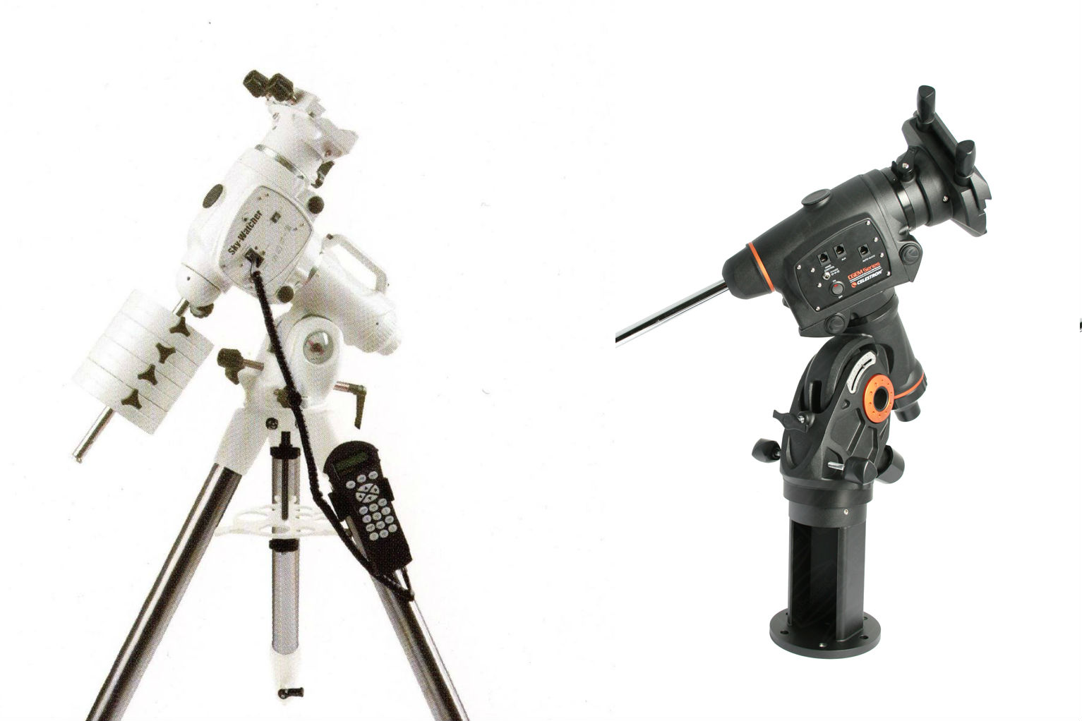

Acel EQ6-R pare a fi o montura CGEM Celestron vopsita in alb si cu 3 mici modificari estetice.

horatius a scris:
Foarte bine zici, cred ca Synta s-a plictisit sa aiba doua SKU-uri atat de similare in aceeasi zona de pret si Celestron CGEM e cel ales sa ramana pe piata, sa speram macar ca EQ6-R va pastra pretul aproape de cel al predecesorului si nu va urca spre CGEM. Ma gandesc ca nu vor creste semnificativ pretul pentru ca ar intra in competitie directa cu AZ-EQ6, dar cine stie...
