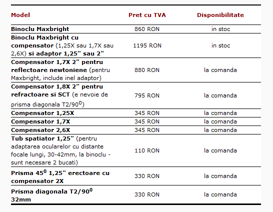

Ok, inteleg. Asadar de ce am nevoie exact din lista de mai jos pentru a folosi Binoclu Maxbright de la Baader cu oculare atat fixe cat si cele cu zoom. Repet am telescop newton f/5, deci focala tubului destul de scurta.
As dori compensator cu factor de marire cat mai mic de 1,7x sau chiar 1,25x.

Pentru Maxbright in newton e nevoie de compensatorul dedicat 1,7X 2" pentru reflectoare newtoniene. Compensatoarele simple 1,25", 1,7X, 2,6X nu muta planul focal suficient de mult in cazul newtonurilor. Doar cel dedicat 1,7X 2" e ok., reducand backfocusul de la 110mm la 31mm.

1. In pretul de 1195 ron intra tot ce este nevoie sau mai trebuie achizitionate anumite lucruri separat?
2. Pentru a folosi o magnificatie cat mai redusa, avand in vedere ca avem deja un barlow de 1,7x sunt recomandate in acest caz ocularele de 40mm? Sau si aici avem parte de vignetarea campului. Sau care este ocularul fix de focala maxima si care in acelasi timp ofere o observare decenta?

In pretul respectiv intra binocularul, un compensator la alegere din cele standard si un adaptor la alegere 1,25" si 2", si cutia de aluminiu. Dar pentru newton compensatoarele stadard nu permit obtinerea unui focus, ci trebuie compensatorul special pentru reflectoare newtoniene pe formatul 2", cel la 880 lei. Acest compensator contine si un corector de coma. Ocularele mai mari de 32mm focala au vignetare. Este un tub spatiator, trebuie 2 bucati, care se introduce in cele doua portoculare, dupa care se introduc ocularele si astfel se diminueaza efectul de vignetare.
