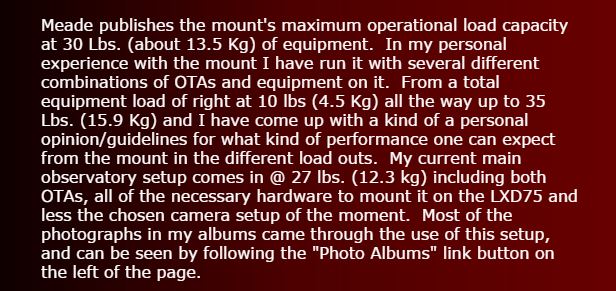

Meade spune ca poate tine 13,5kg (cum este data Celestron Advanced VX) pentru vizual si 10kg pentru astrofoto, eu am incercat-o doar cu un tub de 80mm si vreo 6kg si intradevar este extrem de sbabila, am incercat sa urmaresc in ocular in timp ce este miscata de motoare si nu am vazut nici un fel de vibratii.
Este un articol pe net unde autorul se lauda ca a facut astrofoto cu un set-up de aproximqativ 12kg.
http://www.thestardeckobservatory.com/The_Meade_LXD75.html
