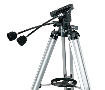

Salutare. Detin acest trepied pentru un binoclu skymaster 25 x100.Pe plan orizontal acestui trepied nu ii pot reprosa nimic,dar pe plan vertical ungiul este foarte limitat. Are cineva idee ce modificari as putea sa-i fac sa imi permita sa-i maresc unghiul

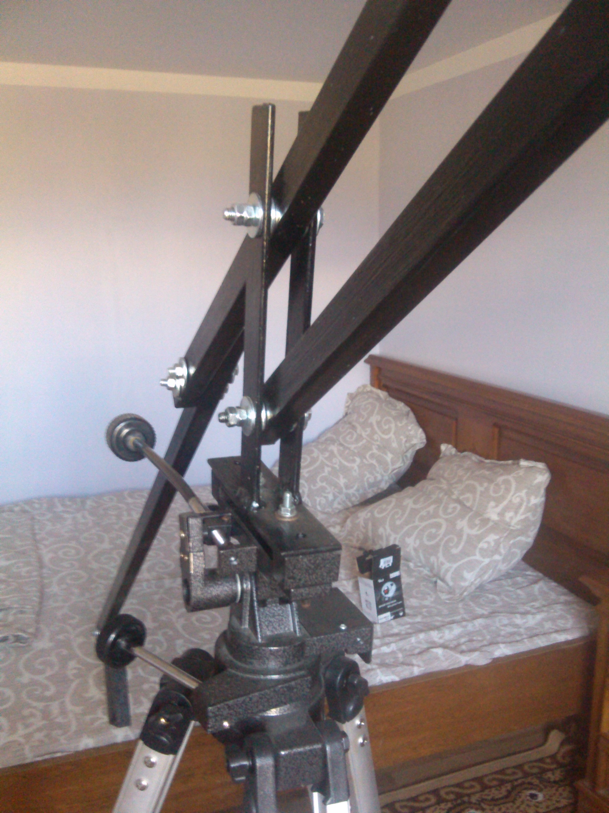

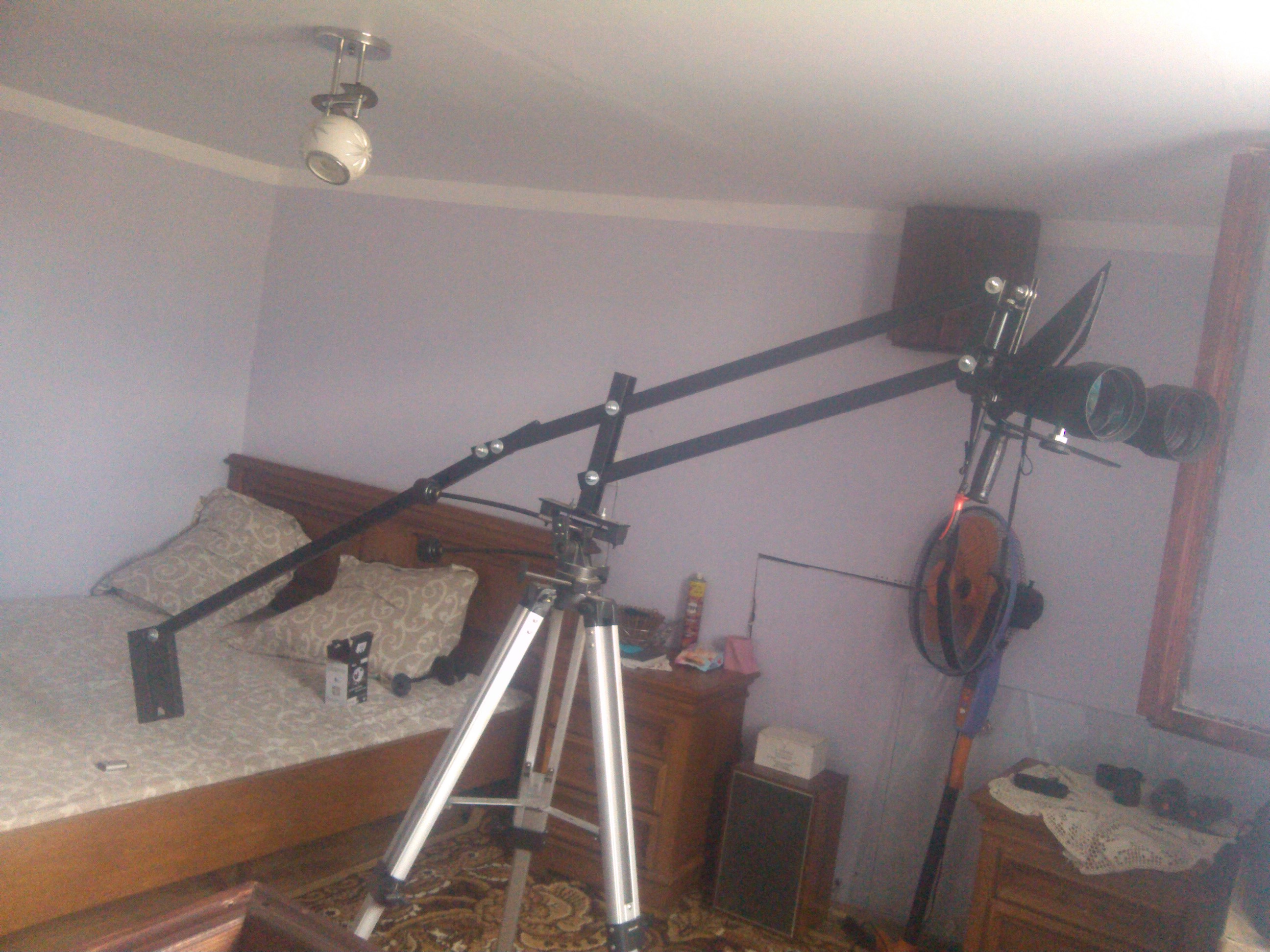

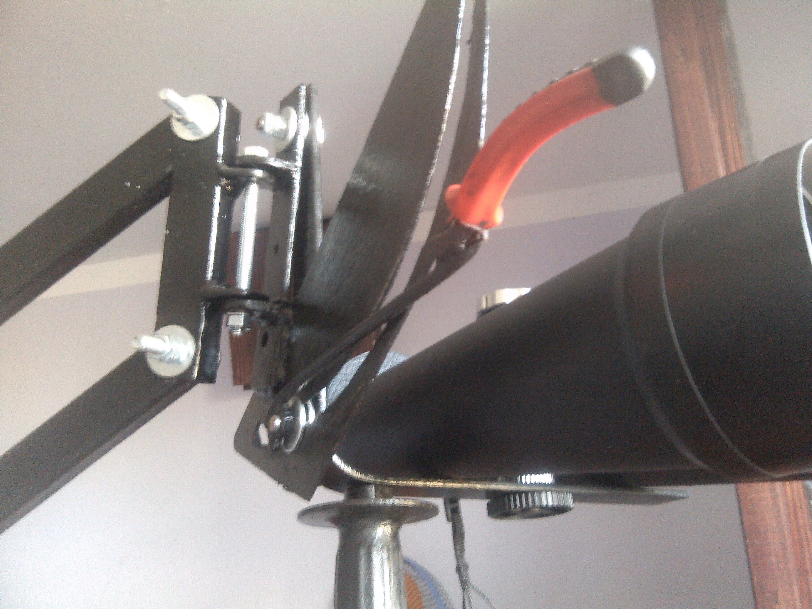

Salutare.Tomai am facut o montura paralelogram pe care am fotografiat-o si o sa atasez pozele.Poate va fi o sursa de inspiratie si pentru altii. Am constatat ca mai trebuie o modificare,respectiv trebuie facut un postament mai inalt la prinderea binoclului( un U intors) deoarece nu imi permite sa pliez bratele la maxim,si mai trebuie schimbat (acum e provizoriu) sistemul de blocare al miscarii binoclului pe axa sus.jos.Ungjiul la care binoclul poate fi orientat in sus e de peste 90 grade.Aceasta montura poate fi folisita pentru vizualizare din picioare , cat si de pe un scaun.Costul materialelor a fost in jur de 90 lei , manopera executand-o in regim propriu.Sculele au fost limitate, 1 flex , 1 polizor , 1 bormasina de aceea nu e mare lucru estetic.
