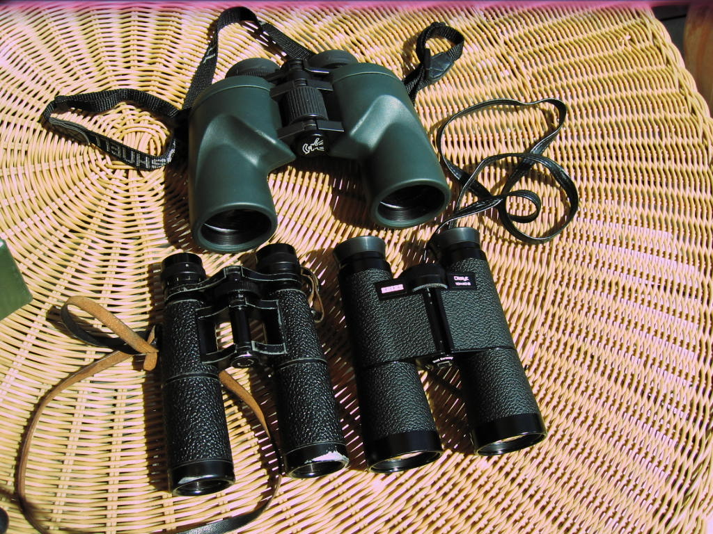

Eu am numai unul si ala e West Germany un Dialyth 10x40 excelent in comparatie cu cele din vremea lui ,japoneze, rusesti nu ajung la calitatea lui.
Mai am un Henshold Wezlar ,deci DDR si el sa zic 90% din calitatea imaginii Zeiss-ului si el colimat perfect dupa atatia ani.
dar daca le compar cu chinezul meu din seria marine 10x42 imaginea acestuia e la fel de buna daca nu ceva mai superioara ,dar si costa cam 150-200€ Imaginea e mai luminoasa si cristalina ce face impresia ca rezolutia e mai buna bu , e porro cele doua sunt Dachkant, nu stiu cu se zice pe romaneste...Sad
Pu o poza doua cu ele :
Porro urile daca sunt in stare buna sunt ceva numai ceva mai bune ca rusestile bpo8x30 ,in sine sunt doar copiate dupa Zeissurile ddr-iste .
daca capeti unul ieftin ,de ce nu , ieftin in jargon de cumparator din talcioc ce sunt ar fii 8x30 undeva pana in 50€ 7x50 10x50 12x50 pana in 70-80€ 15x60 cam 150€
Apropos saptamana trecuta era unul intr-un sat in piata cu un 20x60 cu stabilizator giroscopic fabricat 1993 ,vroia 1500€ pe el...Smile
Chinezii au darul sa-ti vanda exact atat cat ai platit deci atentie, stiu ,daca vor , sa faca si copii excelente dupa Fujinon ,vezi al meu...
