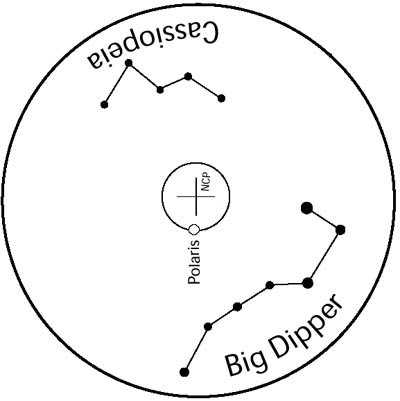

Atunci cand montura se afla in pozitia Home , nu ar fi normal ca privind prin luneta polara , cerculetul cu Polaris sa fie oriantat in jos , adica aliniat cumva cu bara pentru contragreutati?
La mine este orientat ca in imaginea de mai jos

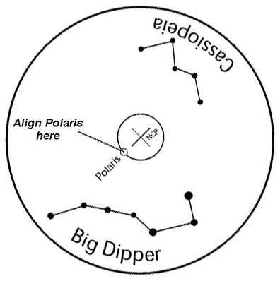

Am facut acea aliniere a lunetei cu montura , doara ca infiletata bine luneta in montura , pe reticul vad exact ca in imaginea de mai sus , adica nu e ca in imaginea de mai jos
Am vazut ca mai sant 3 suruburi pe corpul monturii ,acolo unde se infileteaza luneta polara si ma gandeam ca poate se poate regla de acolo

Nu are absolut nici o importanta unde se afla cerculetula acela cand esti in pozitia de parcare. Absolut nici una. Folosind de exemplu un program ajutator (gen PolarFinderscope - http://myastroimages.com/Polar_FinderScope_by_Jason_Dale/ ), pozitionezi cerculetul acela unde iti arata programul, dupa ce setezi bininteles ora si coordonatele geografice in program si dupa ce aduci polara in centru, intr-o prima aproximare. Apoi rotesti din suruburile de reglaj ale altitudinii si azimutului usor, pana aduci polara in cerculetul cel mic.
