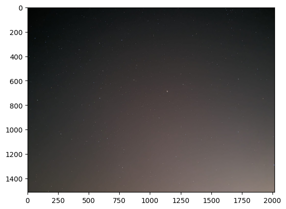

poza telefon

Salut
De cred ca e o problema cu magnitudinile pt cmos - cand am citit recent cate ceva despre diferentele ccd/cmos am vazut ca cmos are cate un adc nu foarte performant pe fiecare linie orizontala de celule fotosensitive. Diferentele de calitate intre atatea adc-uri pot rezulta in luminozitati diferite de la o linie la alta.
Dar... poate m-am grabit cu concluzia. Uite aici e poza originala
https://drive.google.com/uc?id=17wZCqWSwADyTLr9UuKDq7O62pZ5zmRtx
Ar trebui sa fie o poza cu Arcturus pe care am luat-o cu tlefonul la primele observatii - e steaua mare din mijloc. Am actualizat notebookul ca sa imi ploteze stelele cu cele mai mari 5 magnitudini sau ma rog... ce este aperture_sum ... trebuie sa mai citesc.
Cea mai stralucitoare este intr-adevar Arcturus, apoi imi ia niste stele din coltul dreapta... Si aici cred ca ai dreptate - aduna poluarea luminoasa la acele stele, sau cel putin asa mi se pare... Am nevoie sa filtrez poluarea luminoasa din soft.
Pana acum singurul filtru necesar pt poze este alb-negru. Poza este salvata in alb-negru apoi culorile sunt inversate apoi este extrasa media din matricea originala, apoi este aplicat acel algoritm dao. Deci exista deja un pic de filtrare si pregatire, mai mult nu este necesar din ce am citit sumar in documentatie.
Sau poate fi vorba de parametrii pe care ii dau acestui model dao - fwhm si threshold... Mai experimentez...

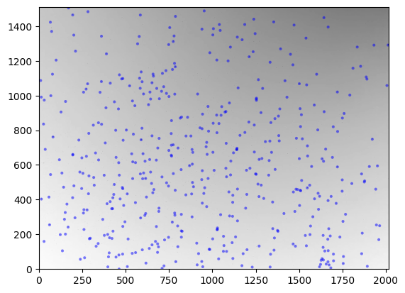

Ca sa scap de poluarea luminoasa am aplicat un filtru de blur gausian apoi am scazut matricea rezultata din matricea originala.
matricea originala
https://drive.google.com/file/d/1e-o9nQ99F...share_link
matricea blurata
https://drive.google.com/file/d/1YdV3stUeZ...share_link
matricea oringala - matrice blurata
https://drive.google.com/file/d/15ipQHW_rJ...share_link
Atasez stelele identificate mai jos. Cu cat mai mare este dimensiunea matricei de blur cu atat mai putine stele vad... Si da, poluarea a disparut, dar impreuna cu ea si stelele care au fost mascate de poluare...
Stelele astea 5... tinand cont ca imaginea e cu susul in jos.
Arcturus e cea din mijloc, apoi cu el in linie dreapta Epsilon Bootis si Delta Bootis. Apoi sus se vede cred ca Alphecca din Corona Borealis. Iar langa Arcturus in dreapta nu stiu ce stea e aia. Nu corespunde la nimic din ce vad pe stelarium.

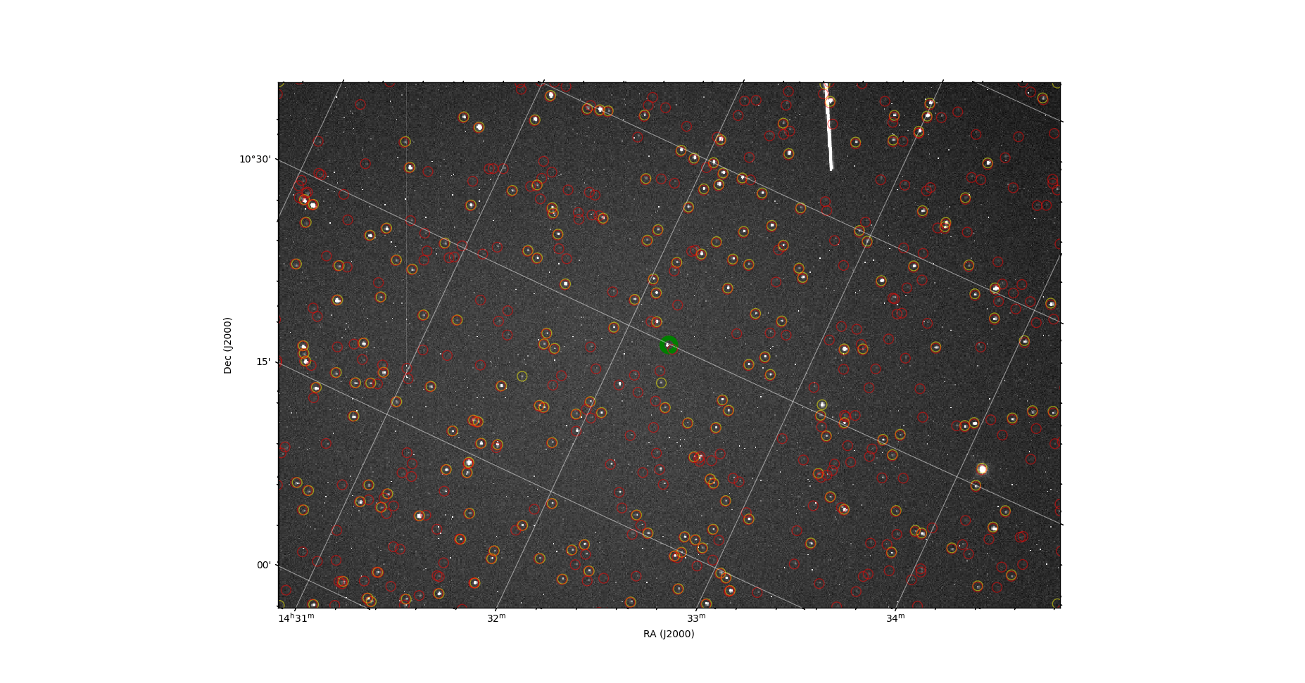

Am revenit la Astropy dupa o lunga pauza... Astropy nu contine libraria libwcs din packetul obsolete wcstools, ci alta librarie mai moderna numita wcslib. Practic, setul asta academic de librarii, care este in domeniul public, contine tot ce ar trebui sa am ca sa detectez intrusi in fotografiile FITS. Si de data asta avand niste fisiere fits cu asteroizi la dispozitie, am decis sa reiau testele cu astropy.
Totul a fost realizat cu relativ putine linii de cod. Un simplu exemplu poate fi gasit aici.
https://gist.github.com/rgherta/0b03301cc8c58fb1980830bcae1b2ece
In primul rand am vrut sa plotez imaginea. Prima alegere python ar fi matplotlib, dar asta inseamna sa aplici multe artificii sintactice doar ca sa plotezi coordonatele in sistem celest etc. Am realizat ca ceea ce matplotlb facea cu 10 linii, pachetul APLPY poate face cu 2, asa ca asta am folosit intr-un final.
Odata imaginea afisata, este util de detectat stelele, ceea ce am vazut numit in documentatie "centroizi"... Aici am folosit DAOStarFinder() despre care am scris mai sus. Este o metoda interesanta, dar sunt si alte fucntii de detectie stele in aceasta librarie, care probabil merita mai multa atentie pe viitor...
Functia de mai sus o sa returneze o lista de centroizi in coordonate pixeli x,y. Mai departe aceste coordonate trebuie transformate in sistem WCS. Aici gasim niste metode numite pix2world si world2pix. Denumirea s-a pastra istoric de la utilitarele wcstools. pix2world face aceasta transformare in functie de datele din headerul WCS al fisierului FITS, de exemplu epoca sau sistemul de referinta. Sistemul de referinta in care are loc aceastra transformare este important. WCS este generic, insa are cateva sisteme de referinta predefinite sau builtin. ICRS, GCRS, Galactic etc merita mentionate. ICRS din cate am citit nu este sistemul propriu al telescopului ci un sistem heliocentric, foarte apropiat, pana la 0,1 arcsec de sistemul de referinta geocentric. O provocare aici este transformarea dintr-un sistem in altul, inclusiv propagarea de epoca de la 2000 la 2016 pt Gaia din cate am vazut. Pt un amator partea buna este ca libraria are multe functii predefinite care fac anume asta. Odata coordonatele convertite in ra,dec urmeaza plotarea lor pe grafic, intr-o anumita culoare, galben de exemplu.
Urmeaza interogarea bazei de date online GAIA pt a obtine toate stelele de pe o raza de jumatate de grad de exemplu. Jumatate de grad departare de un pixel numit pixel de referinta. Acesta se gaseste in headerul fisierului FITS numit CRPIX si CRVAL. Putem plota acest pixel de referinta in culoarea verde, si vedem ca in cazul asta este chiar centrul campului.
Interogarea GAIA se poate face sincron ca in exemplul asta, insa rezultatul este limitat la 2000 de stele sau cred ca avea si valoare in KB. Pentru interogari mai performante, trebuie efectuate interogari asyncrone, si asta mai presupune o bucla while, dar este posibil. Partea urata este ca aceste interogari asincrone se pastreaza in baza de date gaia si poate polua.
Odata rezultatele primite, avem o lista de stele, cu numarul de referinta si coordonatele radec in epoca 2016 (important). Le putem plota in culoarea rosie de exemplu.
Pentru a returna rezultatele in epoca 2000 pt comparare cu simbad de exemplu, sunt anumite tutoriale . Am lasat epoca 2016 ca sa fie mai inteligibile queriurile si sa am o mica diferenta vizibila intre cerucirle rosii si cele galbene.
Fisierul fits reprezinta asteroidul EVA fotografiat in Mai si este deja platesolved, altfel nu aveam pixelii de referina si valoarea corespunzatoare in radec.
In continuare putem analiza rezultate. Se observa pixelul de referinta(verde). Se observa cum asteroidul a fost detectat de algoritmul daostarfinder(galben) dar nu apare in lista returnata de gaia(albastru). In dreapta jos gasim steaua HD127987 . Aceasta apare in lista Gaia, dar nu a fost detectata de Daostarfinder, probabil pt ca nu este foarte circulara, pt ca apare la margine, de asta zic ca e nevoie de alta metoda de detectie centroizi sau niste filtre de aplicat. Mai sunt tot felul de puncte albe care nu apar in lista Gaia fie pt ca eu am pus limita de magnitudine <17 in interogare, fie sunt tot felul de artefacte, care probabil pot fi indepartate. Imi amintesc ca erau in folderul NINA niste fisiere de zgomot alb, dar nu le-am salvat.
Chatgpt poate ajuta la unele chestii, dar nu face minuni, api-urile se schimba, acus o sa apara si DR4... cele mai sigure sunt comentariile din codul sursa, pe baza carora este generata si documentatia.
Deci detectia intrusilor in fotografii poate di realziata doar cu astropy, asta ramane o librarie de referinta si probabil in lumea academica se lucreaza cu astfel de scripturi individualizate pt ca ofera libertate mare de customizare. Pentru publicul larg, mine inclusiv, sunt mai utile programele grafice cu drag and drop. O sa scriu in curand un pic despre ASTAP si cum face acelasi lucru ca cel discutat aici dar mult mai usor si rapid de folosit si cu drag and drop si alte posibilitati.
.... Pt familiarizare cu astropy... Un exemplu interesant de urmat este de luat un fisier fits cu o stea cunoscuta, de gasit coordonatele acestei stele in pixeli, apoi de convertit aceste coorodnate in coordonate celeste apoi de comparat aceste coordonate cu cele din SIMBAD. Folosind aceeasi librarie coordonatele pot fi transformate in sistemele de referinta FK4, Gal, ICRS iar rezultatele pot fi comparate cu cele de pe SIMBAD din marginea stanga. Apoi se poate incerca propagare de epoca spre 2016 si de comparat aceiaisi stea cu rezultatele returnate de GAIA.... Cred ca de aici trebuia sa incep eu...
Un sfarsit de weekend fain
 Marime fisier:  301.94 kb
 Vizualizat:  de 5974 ori

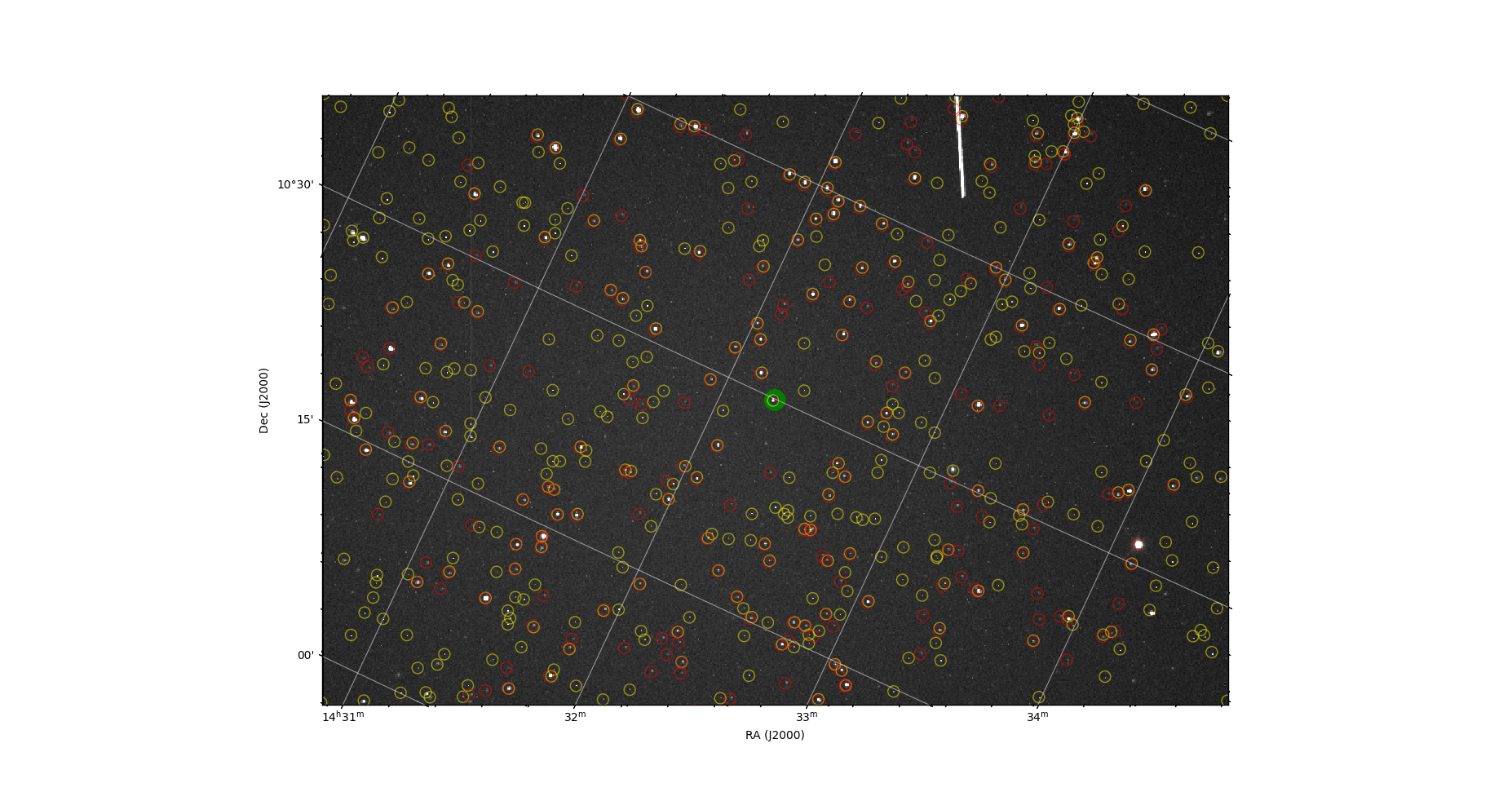

Am propagat totusi resultatele DR3 spre epoca 2000. Dar marea diferenta a venit de la parametrii functiei de detectie centroizi. I-am ajustat mai mult cu trial and error si deocamdata vad ca imi detecteaza corect centorizii. O sa refac testele cu poze mai bune, poate cu expunere de 20s de data asta.

In poza de mai sus se observa 3 puncte galbene sub asteroid(verzui din cauza transparentei alpha) care nu au fost identificate in catalogul Gaia pt ca acest catalog contine doar stele. Punctele cu pricina sunt sau galaxii sau obiecte din catalogul 2MASS. E totusi mai util sa verifici 3 puncte dubioase decat o mie. Sau poti sa faci o interograre suplimentare la aceste cataloage deepsky...
Sunt de acord ca sunt cataloage bune pe siturile CDS. Aceste cataloage sunt doar o lista de coordonate si inca niste informatii.
Sa rezolvi o imagine fits nu poti pe vizier din ce stiu eu... Iar aladin, care am aflat ca este de fapt un layer inferior pt esa.sky.int pe care il utilizam, aladin creaza un cer virtual fara sa stie ce masuratori ai facut tu cu o camera modesta in curtea din spate.
Rezolvarea astrometrica(platesolving) a unei imagini fits se face de softwareuri specializate care utilizeaza cataloagele sus-mentionate(sau altele). Nici unul dintre aceste cataloage nu este complet asa cum este sau doreste sa fie Gaia, nu are atat de multe stele, verificate prin masurari an de an din cate am citit, pana la mag25. Multe nove au magnitudini mai mici, aici din nou e un caz particular interesant, eu ma gandeam initial la asteroizi... Tacticile actuale de detectie asteroizi mi se par niste trucuri de magicieni decat abordare hardcore...
