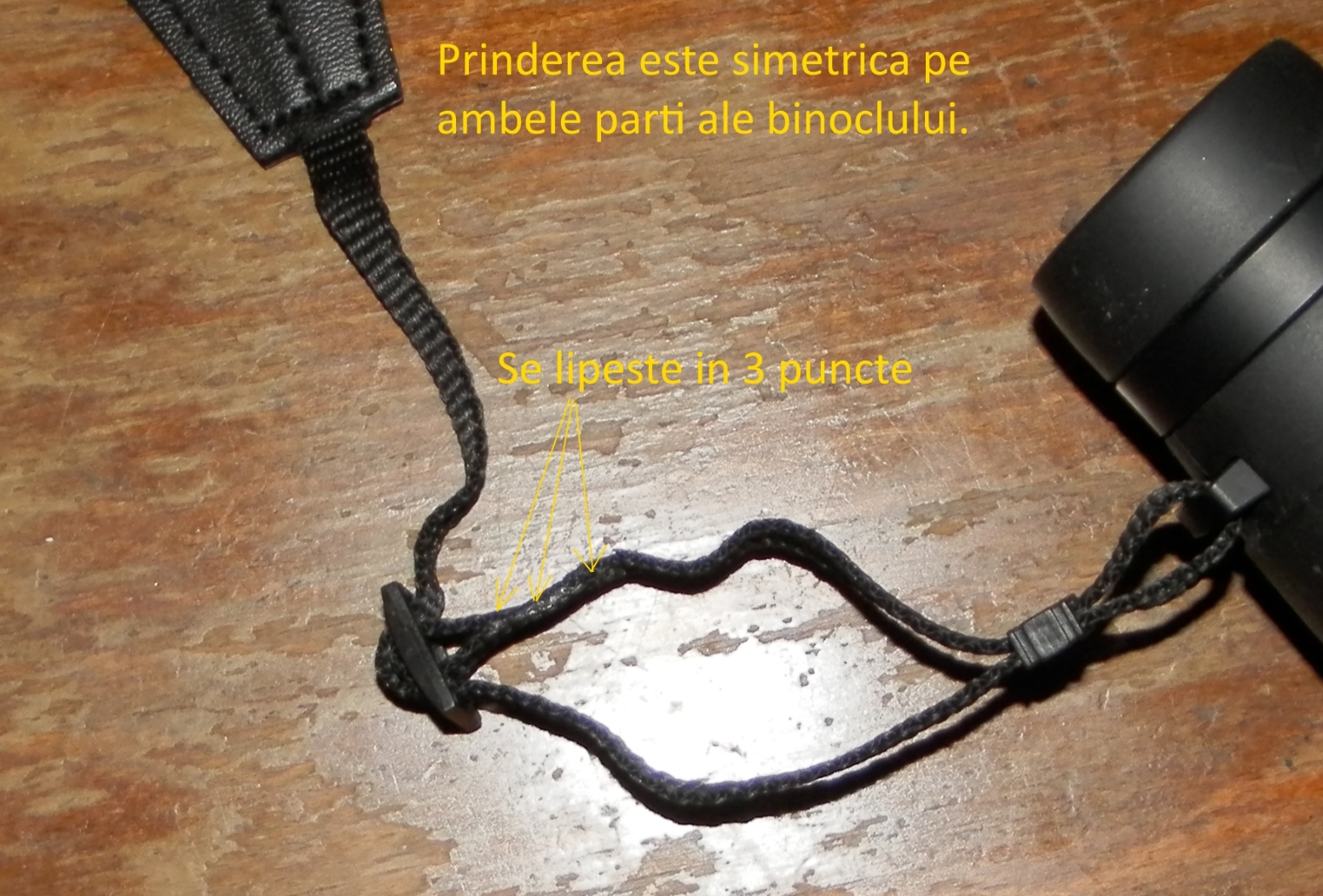

Si pentru a nu mai deschide un topic nou, va prezint o modalitate de prindere a curelei de prindere a binoclului, mai sigura, reglabila, dar care necesita o lipire in 3 puncte a capatului curelei (lama de cutit incalzita in foc). Ca in figura.
Doar o sugestie fata de sistemul clasic de prindere al curelelor bazate pe chinga din plastic impletita.
