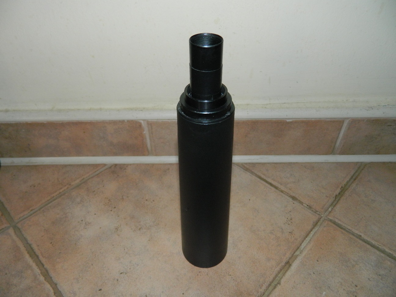

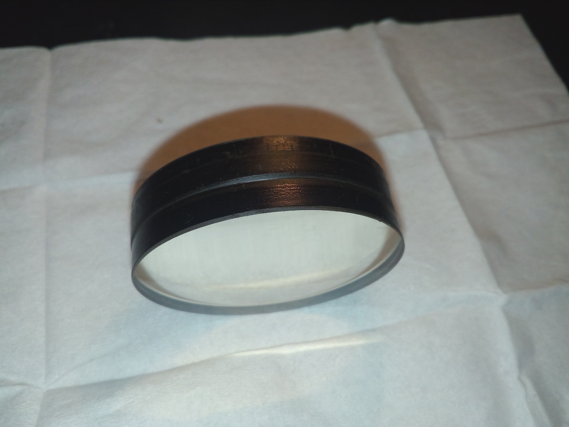

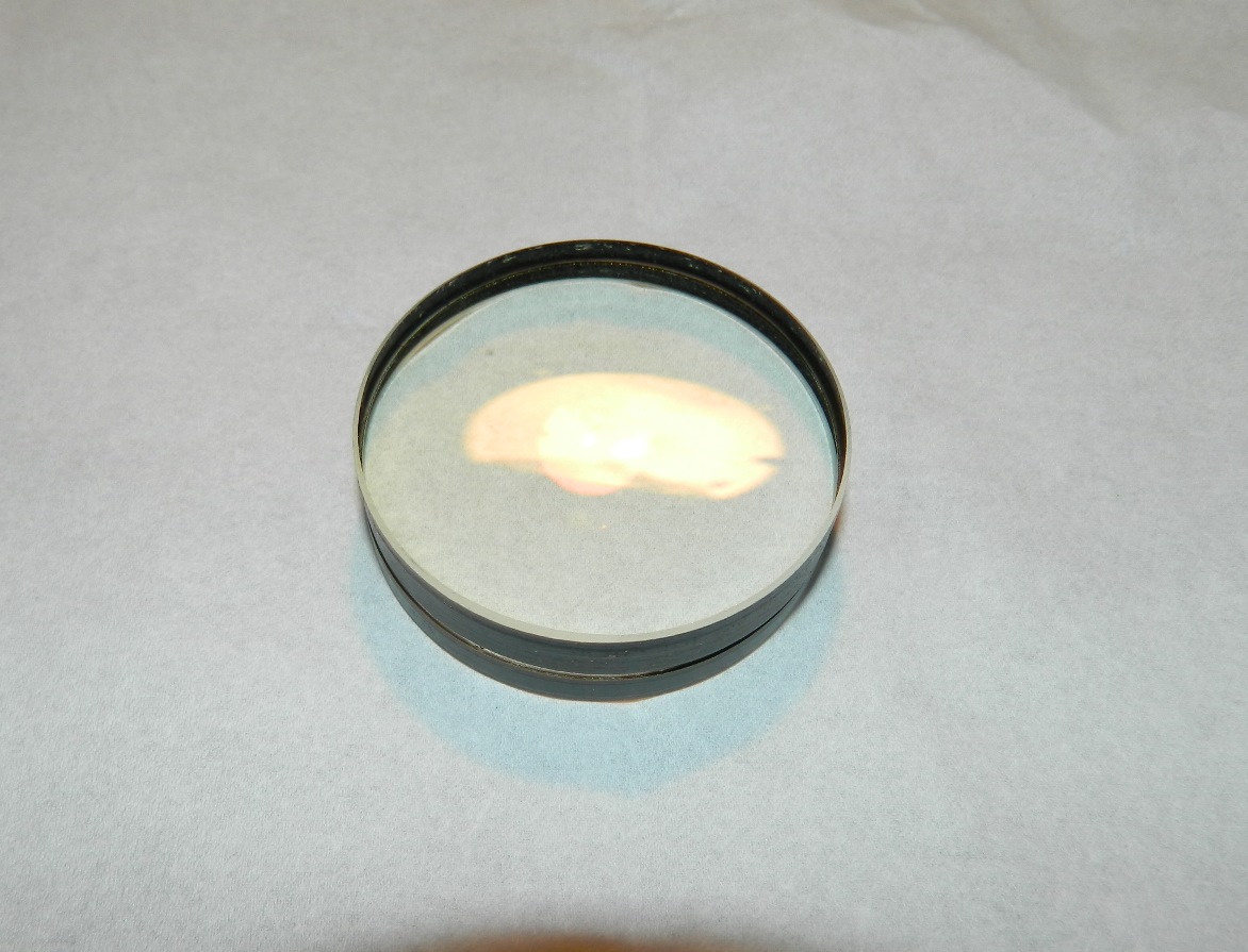

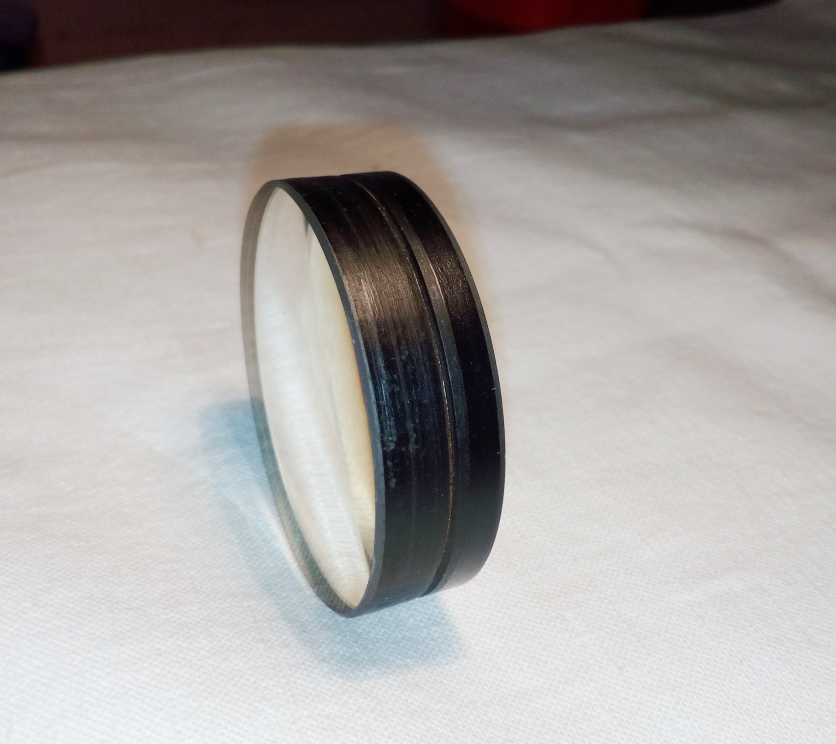

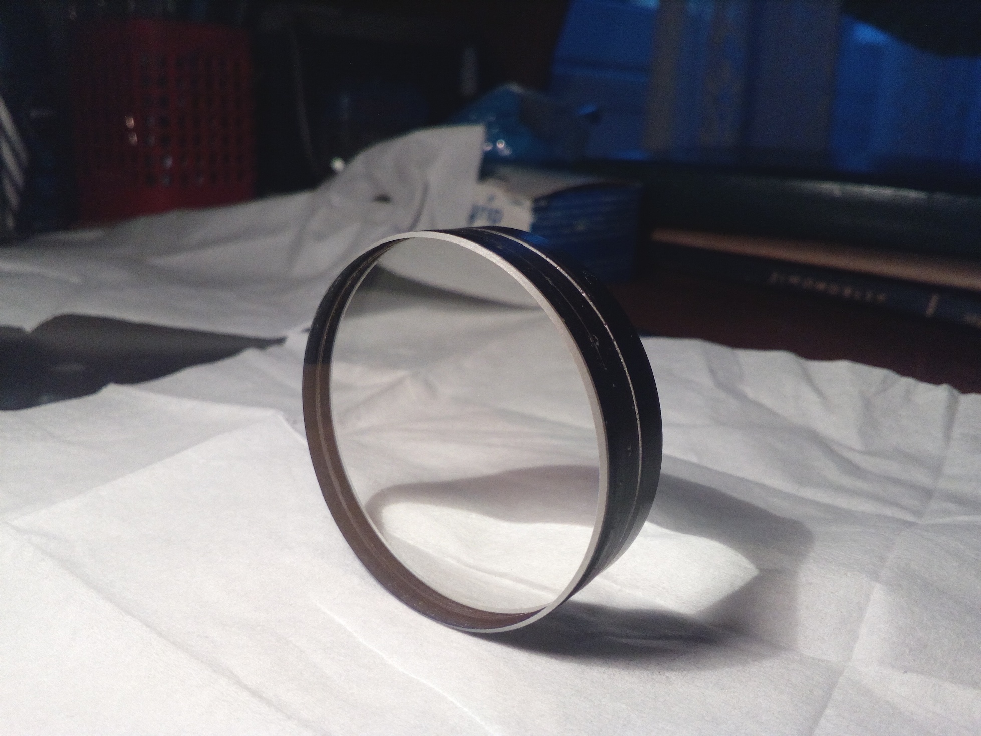

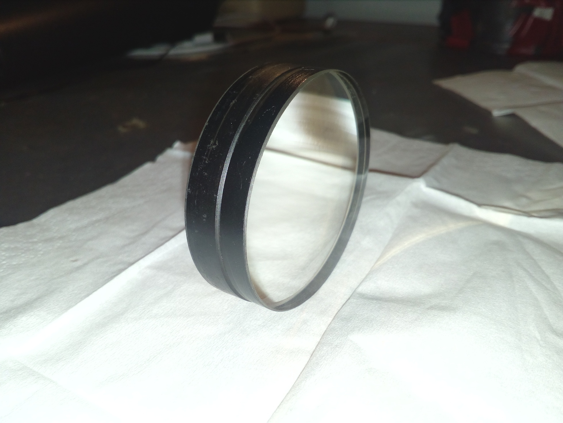

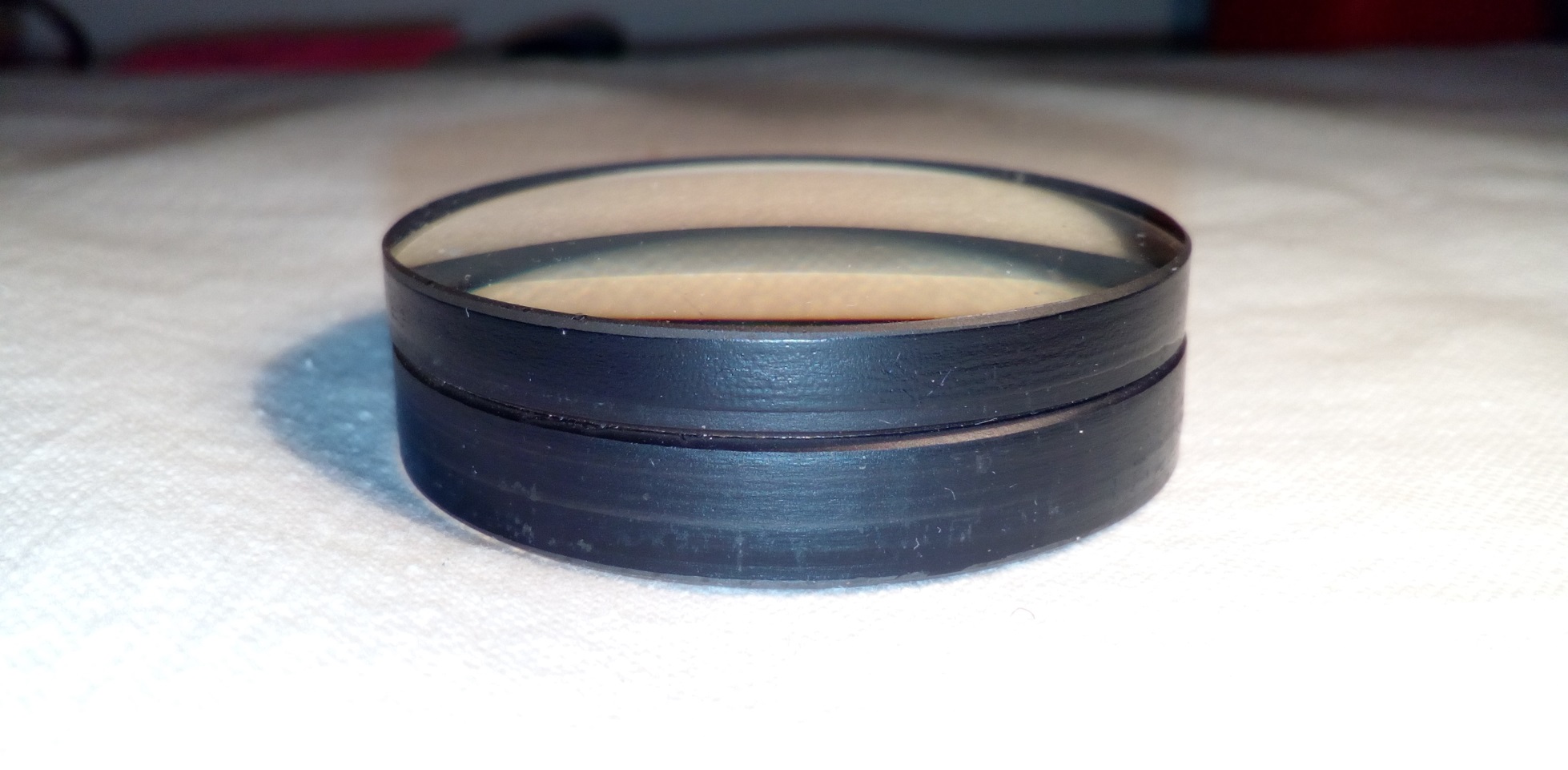

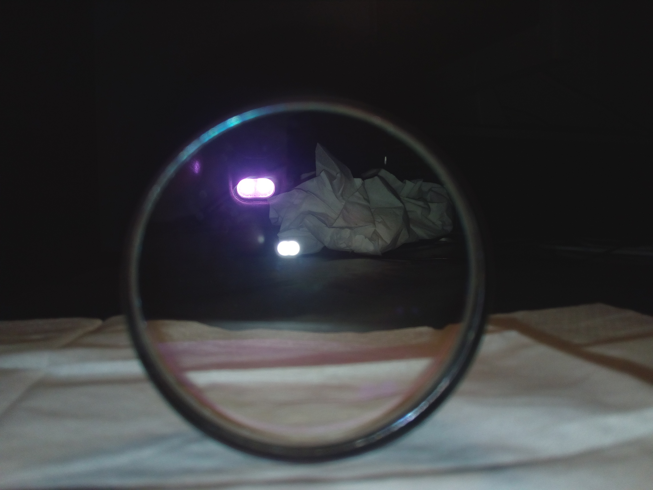

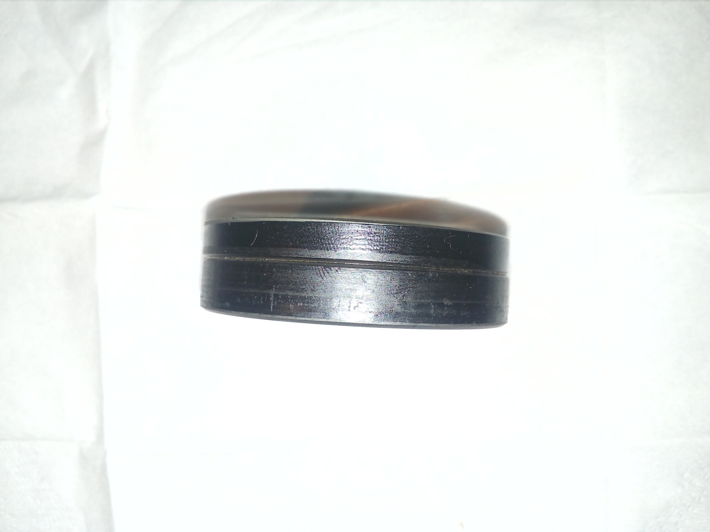

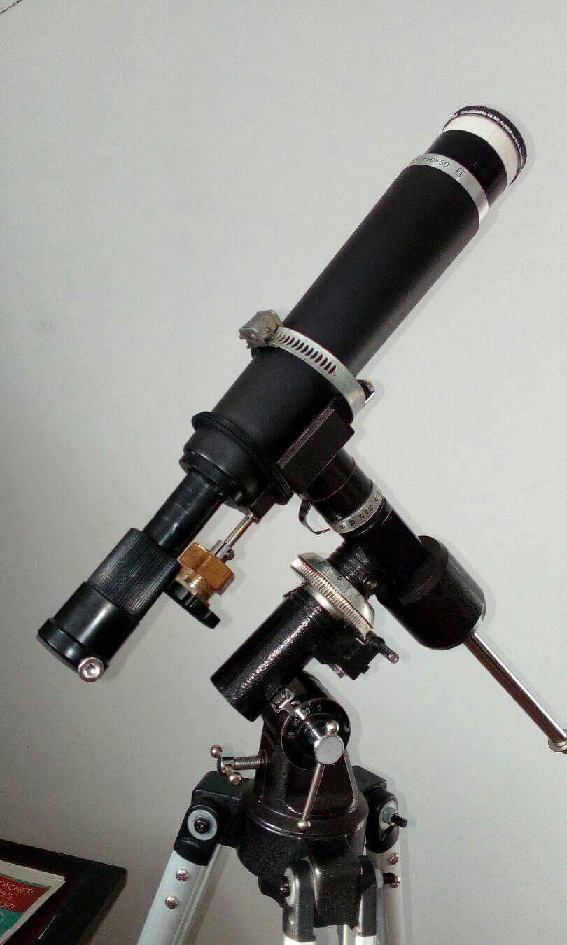

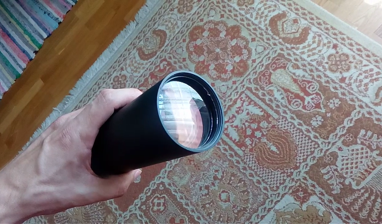

De curand am primit o luneta ruseasca de la un membru al forumlui, instrumentul a ajuns in stare foarte buna dar cu mici exceptii observate in timpul inspectiei tehnice de verificare s-a evidentiat cateva greseli, obiectivul dublet era montat invers, lipsa lentilelor erectoare si jocuri la segmente care dupa o verificare cu laser acestea nu erau perfect aliniate pe axa optica.
Luneta este denumita 3TM 20x50mm deci diametru obiectivului 50mm focala in jur de 320mm f6,4 obiectivul avea cateva zgareturi care nu influenteaza dar intre lentile se observa niste pete albe probabil de la degradarea balsamului de canada ( lipiciului) care a fost folosit la lipirea componentelor dar fara vreun efect asupra calitatii imagini.
Avantajul fiind lipsa lentilelor erectoare care nu aveau o calitatea foarte buna, ce ma uimit este ca ocularul original al lunetei este de tip plossl.
M-am chinuit aproape o zi intreaga sa aliniez segmentii, primul segment telescopic a fost bagat pana la capat si intarit cu inele adaptoare pe interior pentru eliminarea jocurilor, aceiasi chestiune a fost realizata si la cel de al doilea segment.
Lunetei i-am adaptat un eyepiece holder ( portocular) de 1,25 inch care accepta orice ocular pe acest standard. Wink
Colimarea cu laser folosind un disc de carton cu o gaura centrala precisa prin care raza laserului sa nimereasca daca sistemul este colimat a fost folosita ca prim test.
Al doilea este folosierea unei oglinzi plane tinute cu mana lipita de partea din fata a celulei obiectiv iar raza laserului loveste oglinda apoi se intoarce inapoi spre colimator si aici daca sistemul e colimat raza va nimeri gaura centrala a colimatorului, precum la colimarea oglinzilor primare a newtonienelor.
A treia metoda am folosit un capac colimator si aici nu mai am ce explica.
A durat ceva pana am aliniat tuburile segmentate pe axa optica intr-un final am reusit.
Testul Stelar
Am montat luneta pe o montura eq1 cu prindere provizorie am observat cu ea 2 stele Polaris si Procyon si altele testul a reusit fara probleme imagine clara folosind un oc de 6mm plossl imaginea stelelor slabe clara punctiforma iar a stelelor mai luminoasa la putere mare este placut ca si aspect cu steaua circulara cu un inel airy concentric si perfect circular cea ce indica o colimare si optica foarte buna. Am observat si cu un ocular de 4mm se vede bine si prin acesta dar intunecos cu foarte putina aberatie cromatica.

Tinerea in ax a celor 3 segmente e un sport prea complicat ca sa merite facut. In plus obtii o luneta de tip Pirat nu una potrivita pentru observatii astronomice. E preferabil sa renunti la segmentul cel mai subtire si sa filetezi pe exterior segmentul 2. Vei putea infileta o diagonala pe 1,25 si vei obtine o mini luneta astronomica de buna calitate (obiectivul e bun - nu uita sa montezi obiectivul cu lentila divergenta in spate).

Deja e gata facut nu se mai poate face altcumva, sportul e facut si a durat ceva, nu am de unde sa fac filet sorry nu am resurse necesare.
Luneta e colimata la precizie asta e clar. Wink
Nu folosesc diagonala nu imi place Exclamation
Imi plac mai mult sa observ prin ele asa cum sunt arhaice.

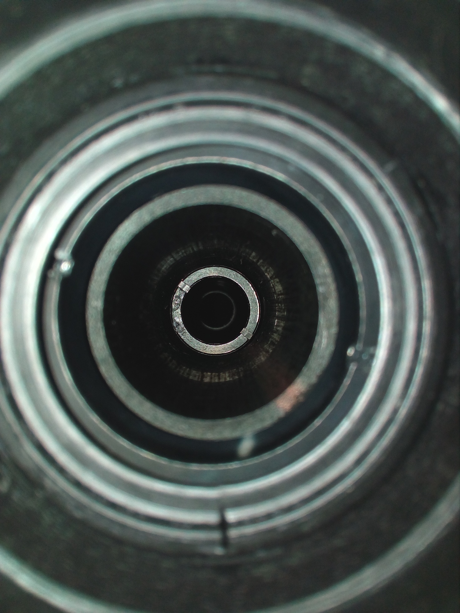

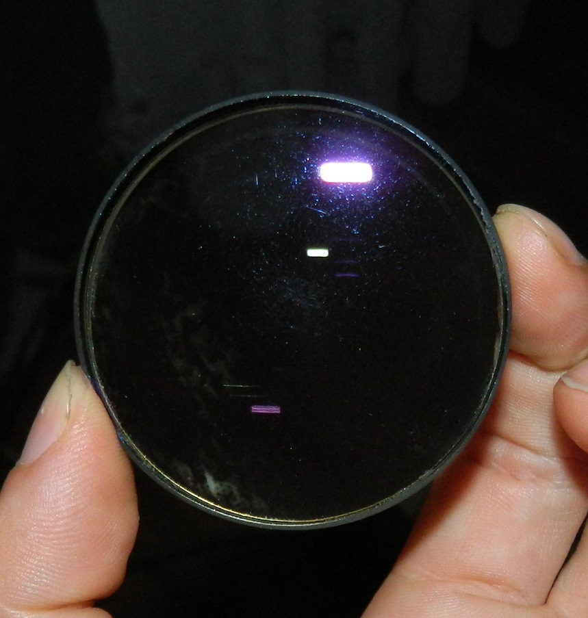

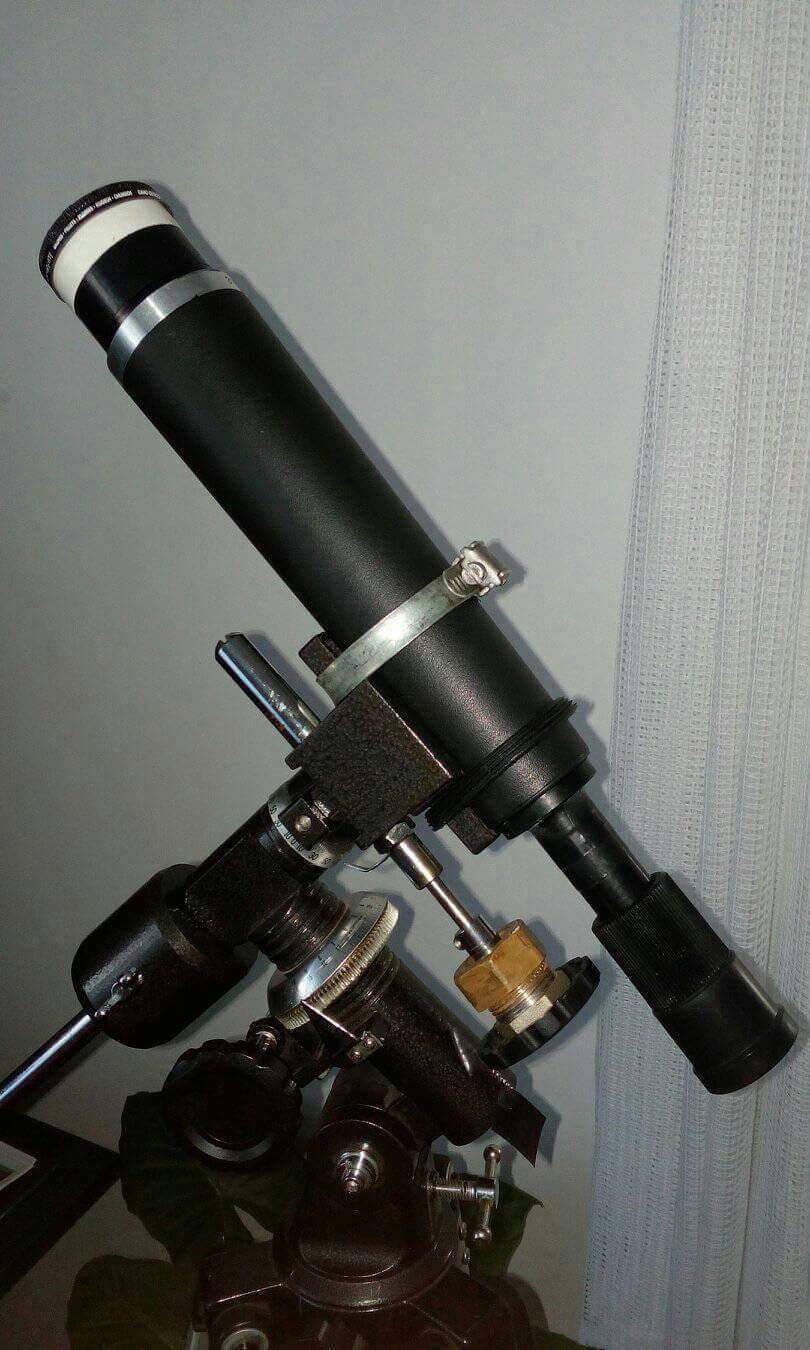

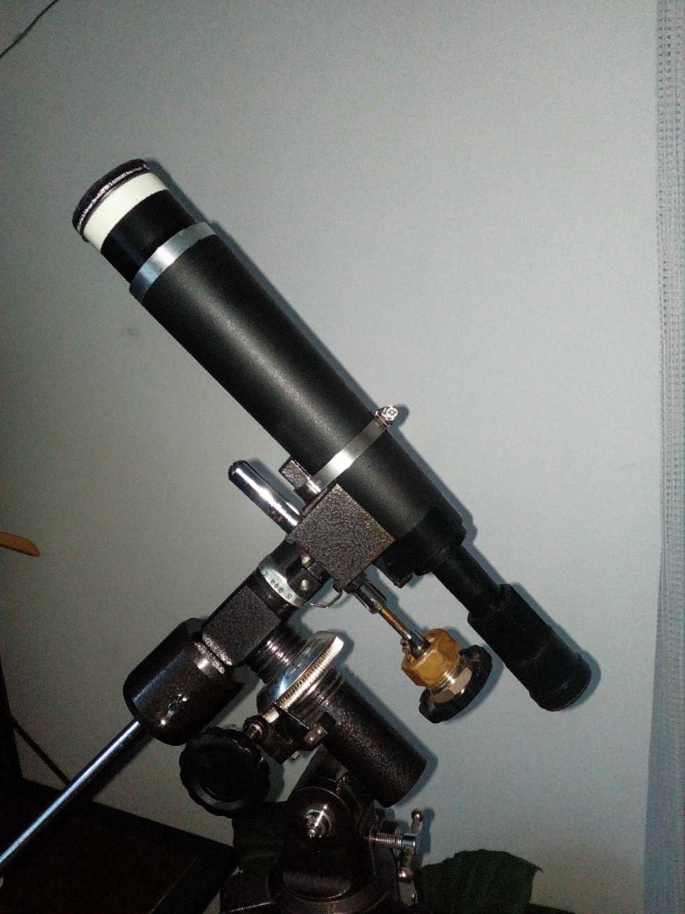

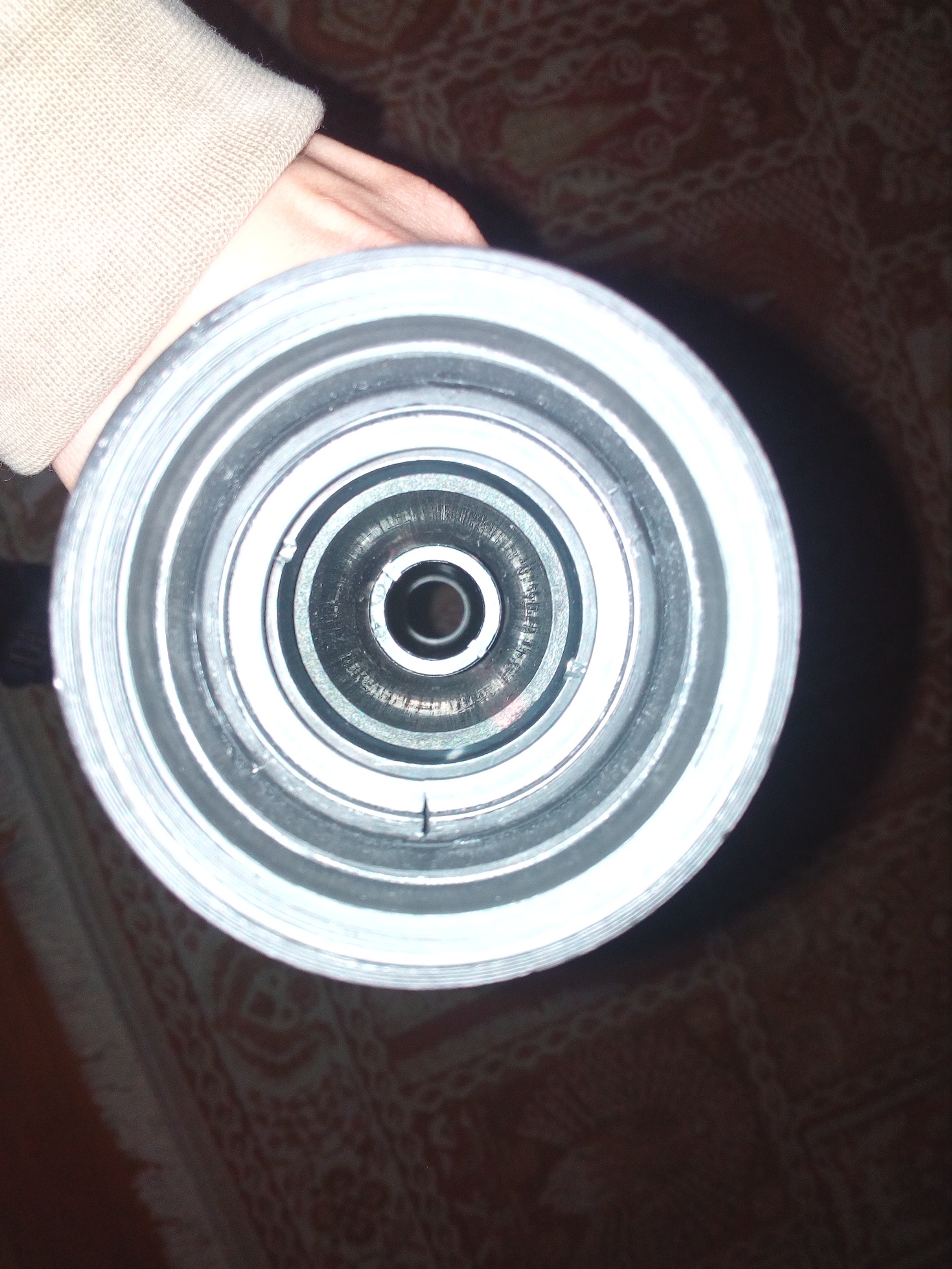

Am reusit sa montez lunetica pe o montura equatoriala eq1 disponibila si stabila pentru un asemenea instrument.
Ce parere aveti ce ok mica restaurare, obiectivula fost curatat frumos si bagat in locasu lui.
Luneta poate fi folosita si in mana ca monocular la puteri mici deci dubla utilizare.

Luneta este operationala in ciuda faptului ca are o varsta inaintata, ea lucreaza impecabil fara urme de degradare a imagini si la puteri mari, acest fapt a fost dovedit la al doilea sau first light oficial in care am observat Luna, Jupiter, stele duble nu m-am atins de dso.
Ca si prima impresie legata de optica + reconditionare este foarte buna a iesit asa cum am vrut in ciuda faptului ca anuminte persoane nu au fost de acord cu aceasta solutie de refacere si au considerat-o o pierdere de vreme fara sansa de reusita, acest lucru sa dovedit a fi contrariul iar rezultatul final ia surprins pe toti in ciuda comentarilor fara sens.
Un lucru conteaza decat o chinezarie mai bine ceva mai bun.
Raportul de aseara.
Intrucat observatiile au fost efectuate fara prisma sau oglinda care nu am reusit sa i adaug luneta lucreaza perfect.
Jupiter apare ca un disc perfect rotund cu un oc de 25mm iar cu un oc de 10mm se disting slabut cele 2 benzi, totul se schimba cand am inserat in portocular grosismentul de 6mm acum cele doua benzi se vad usor si bine definite. Iar la oc de 4mm imag nu se degradeaza benzile se vad mai bine, dar imaginea isi scade din luminozitate.
Luna foarte frumos la toate puterile ea face toti bani. Wink

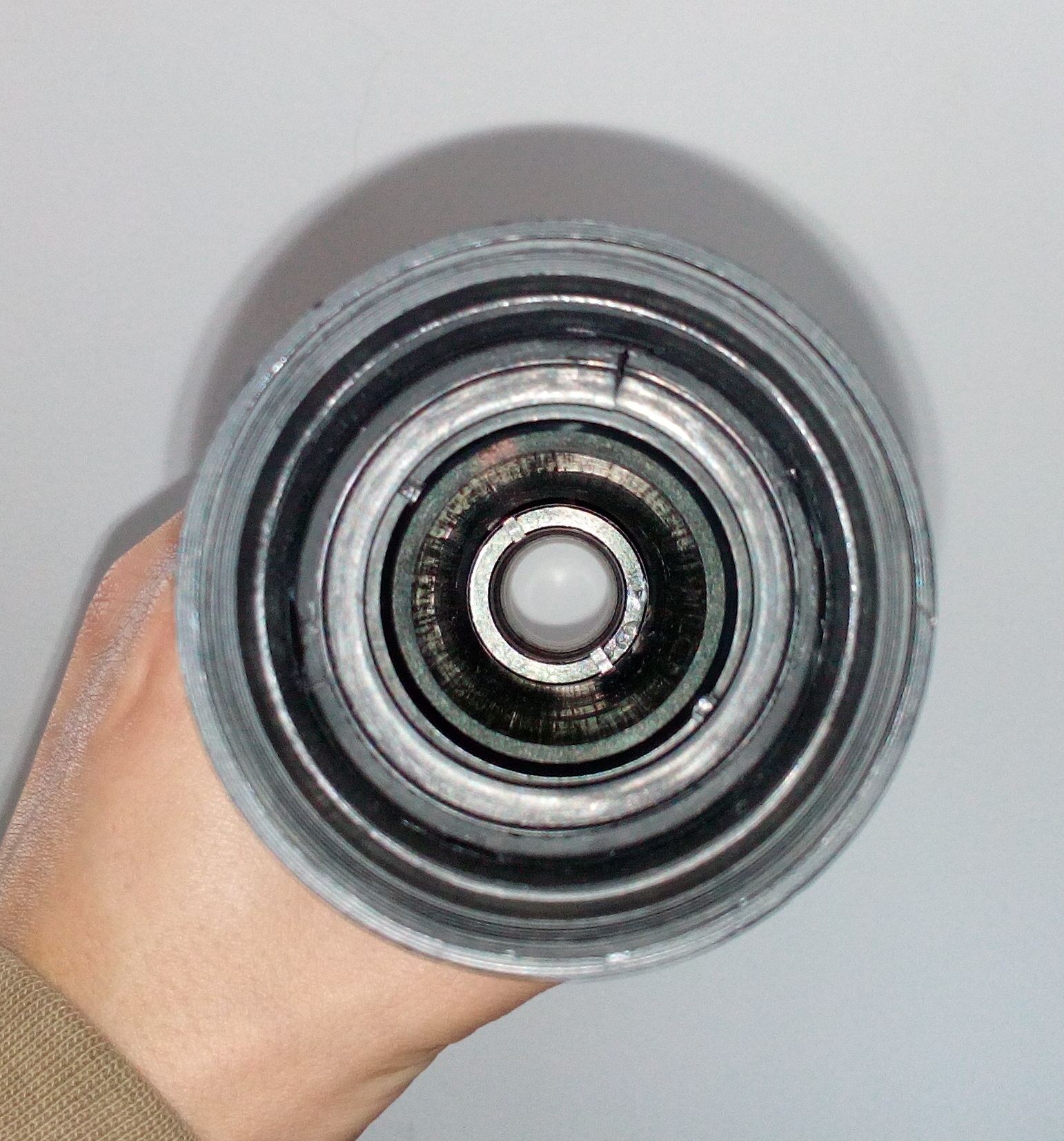

Adica dupa o munca de cateva zile incercand sa gasesc ceva solutii de aliniere durabila la un asemenea refractor sa rasplatit, adica secretul sta in optica+aliniere noroc ca segmentele erau aproape pe axa optica doar ca aveau jocuri, asta insemana sa fi priceput in atm si umpic de noroc nu doar ca am realiniat dar am si vopsit in interior cu vopsea negru mat chestia e ca vopseua originala mai avea mult si era pe cale de disparitie. Laughing
Si am zis acum ori niciodata daca tot eram la capitolul reasamblare sa fac si chestia asta.
Aseara s-a dovedit eficienta pe Luna imaginea arata bine, fara reflexii si alte impuritati. Problema e ca mai aveam putina vopsea si nu a ajuns sa mai vopsesc si parasolarul pe interior dupa smirgheluire.
Astept planeta Saturn daca am observat dungile de pe Jupiter e culmea sa nu vad si inelul, dupa atat munca adica mi-a luat o dupamasa intreaga pana seara sa aliniez luneta la parametri buni cu laser colimator si alte tehnici luate de pe net bineinteles dar cand am facut testul pe stea s-a dovedit eficianta munci adica nu am lucrat degeaba la ea. La puteri mari stele luminoase au aspect circular cu un inel airy in juru lor asa mai slabut dar rotund aseara m-am uitat la Arcturus sa vad efectul mai bine fiind mai luminos.
Acuma asa ramane odata aliniata nu se mai poate deregla clar.
La deep sky voi incerca cand scapam de luna intrucat nu are rost sa testez instrumentul atata timp cand luna e pe cer.

Redeschidere topic cu noi poze ale lunetei rusesti 50 f.6,4

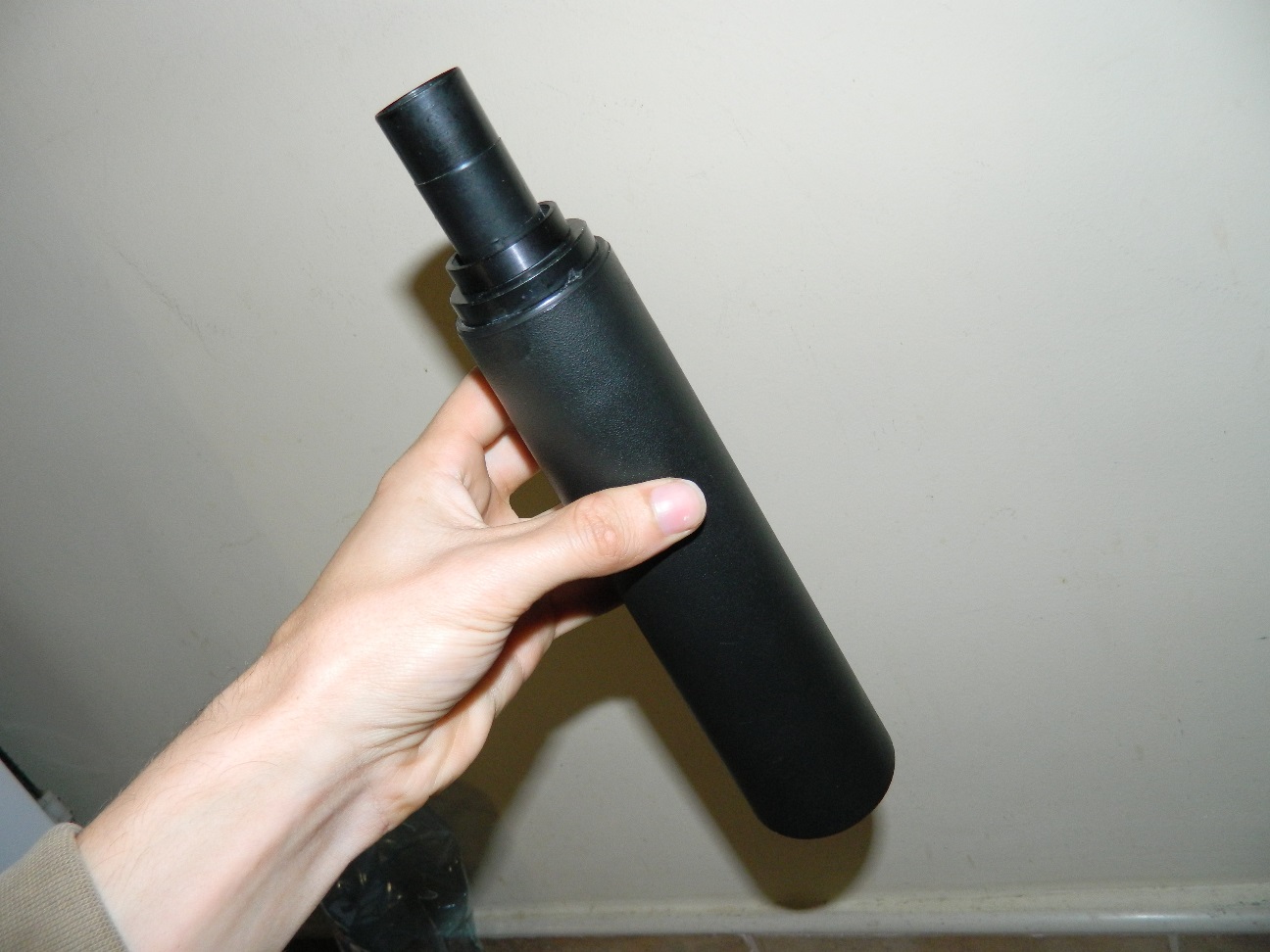

MesajTrimis: 11 Iul 2017 13:21 Download mesaj

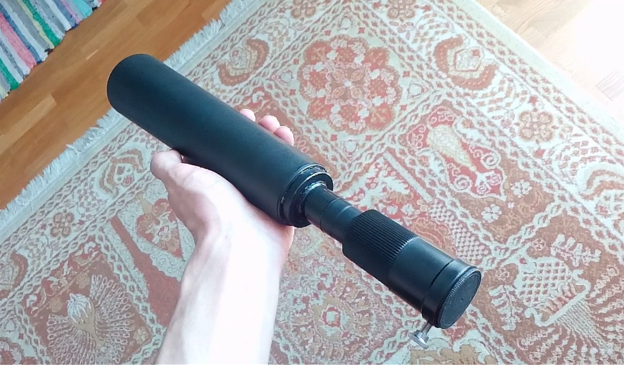

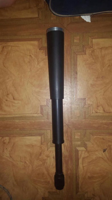

Luneta de 50/320mm noi poze

MesajTrimis: 12 Iul 2017 15:42 Download mesaj
Frumusica luneta !
Ar incape o diagonala in locul tubului portocular ?
Ai nevoie de 80mm intre capatul tubului si planul focal.
Deci ,la ce distanta de capatul tubului se formeaza imaginea Soarelui ?
Skyliner
Data inscrierii: 04 Apr 2017
Mesaje: 396
Localitate: Mures
MesajTrimis: 12 Iul 2017 17:41 Download mesaj
Degeaba tai ca nu poti adapta diagonala am incercat dar nu se poate trebuie taiat mult imaginea soarelui se formeaza aproape la un milimetru de capatul portocularului fara ocular cu hartia la prime focus, tubul mic adica al 2-lea segment este lipit in interior de un adaptor metalic si respectiv cel de al 2-lea segment i inserat un adaptoar metalic si lipit de tub in caz ca s-ar deregla.
Focala 320mm masurat cu metrul la momentul constructiei.
Din pacate nu se poate adapta diagonala nu pot sa stric luneta si sa tai din ea pentru ca diagonala nu poate intra nici in cel de al doilea segement, am testat asta cand construiam luneta, ca sa adaptezi diagonala aia trebuie taiat din tubul optic nici daca ai bata pana in capat toate segmentele nu se poate astfel nu iti ramane decat sa tai din tubul principal, astfel strici luneta.
Luneta ramane asa nu o mai upgradez caci si asa am muncit mult la ea sa o reconditionez si colimez perfect, e o mare prostie sa te apuci sa o strici pentru ca nu e comod la observatii, solutia e simpla iti faci montura care sa fie comod Wink gen pilon inalt din tevi, un fel de pipe mount reglabil pe inaltime dar suficient de inalta cand te uiti la zenit sa fie comod si usor de manevrat.

MesajTrimis: 12 Iul 2017 20:09 Download mesaj
Noa ,nu te enerva , ziceam si eu asa, discutam ca intre colegi ...
In viziunea mea , montura aceea reglabila iti va cere mult mai multa munca si incomparabil mai mult material decat schimbarea tubului.
Dar uite ,alta idee : de ce sa faci pilon etc ,daca poti sa montezi luneta pe dobsonianul pe care-l orientezi dupa plac ?
(Pana la urma ,eu as lua in considerare aceasta solutie care este aplicabila imediat.
Nefiind un cautator sau luneta de ghidare ci un mic instrument paralel cu cel principal, trebuie prinsa pe tubul dobului doar atat de paralel cat cere aspectul estetic ).
Dar daca iti place asa , lasa-l si foloseste-l asa ,cel mai important este sa faci observatii cu luneta.

MesajTrimis: 13 Iul 2017 07:03 Download mesaj
Va rog ma scuzati in mesajul de mai sus dar mie imi place totusi sa observ cu luneta asa cum este.
Pe dobson nu doresc sa o pun pentru ca lunetica e greoaie si strica balansul telescopului fortand sa pun o contragreutate la baza unde nu prea am loc si nu doresc sa car peste tot in curte dobsonianul pentru ca am multa verdeata ca imi obstructiioneaza vederea, din cauza acestui fapt voi ridica o terasa de observatii la inaltime care va fi legata cu balconul.
Lunetia dragalasa e usoara si o poti duce peste tot, de aceia imi place sa o folosesc pe eq1 apoi montura se poate regla pe inaltime si pune pe o masa sa fie mai comode observatiile.
