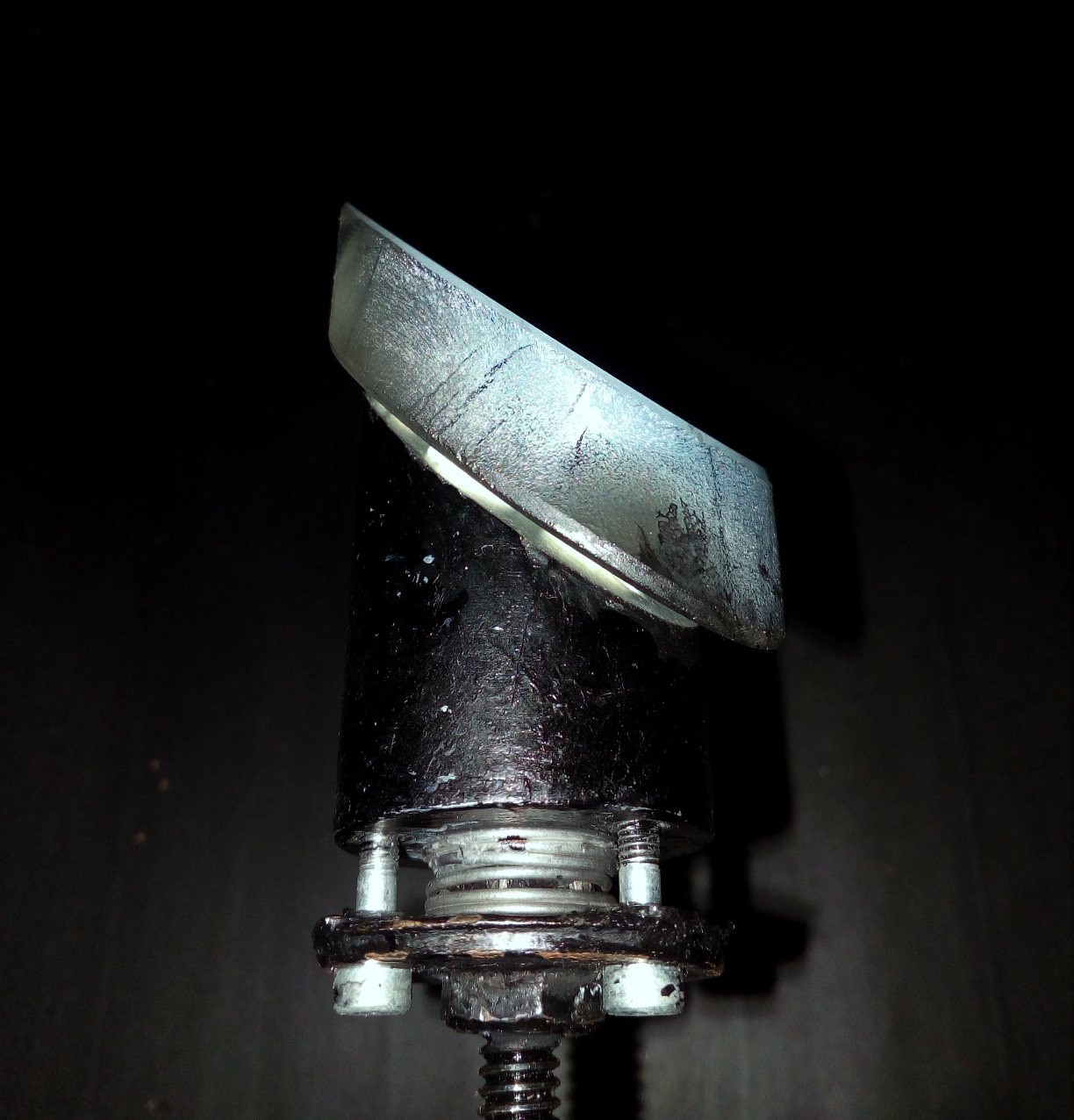

MesajTrimis: 17 Dec 2015 17:58 Download mesaj

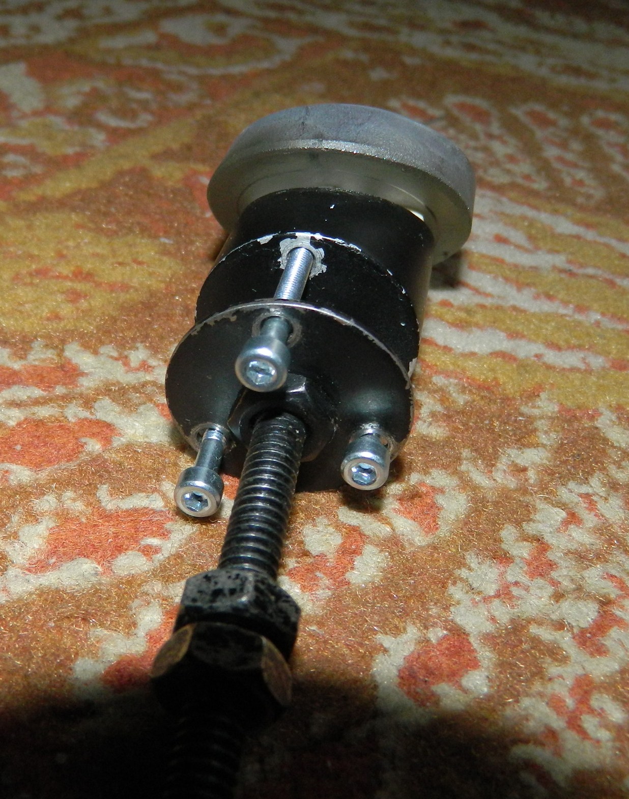

Se pare pana la urma ca metoda cu piulitelede tip fluture a esuat, nu este loc datorita surubului central.
Am schimbat cu suruburi avand locas inbus iar cu o cheie hexagonala colimarea e mai usoara fara tensiuni survenite precum la colimarea cu suruburi avand cap cruce.
Ideia era sa cumpar un surub metric m3 cu cap oarecare la care i infiletez o piulita fluture pana la varf iar apoi vin cu o contra piulita pentru a securiza piulita fluture.
Dupa cum se vede in poza ramane spatiu intre surub si orificiul prin care intra oare va produce jocuri in timpul ajustarilor ?
Daca apar jocuri voi gasi ceva sa pun intre.

Am rezolvat problema cu colimarea secundarei, am instalt noi suruburi cu locas inbus iar cu ajutorul unui prieten am reusit sa colimez secundara, asta era mai dificil si terbuia sa ma invat.
Colimarea asta cere antrenament nu gluma Very Happy
Asa ca telescopul e gata pentru observatii, colimarea primarei e usoara mult mai dificiala e la oglinda secundara.
Mult mai bine functioneaza acuma folosind suruburi noi inbus fara cruce, am achizitionat o cheita hexagonala mai lunga iar colimarea e mult mai confortabila.

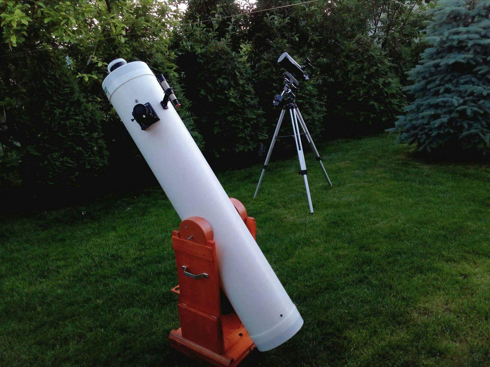

MesajTrimis: 19 Iun 2017 13:38 Download mesaj

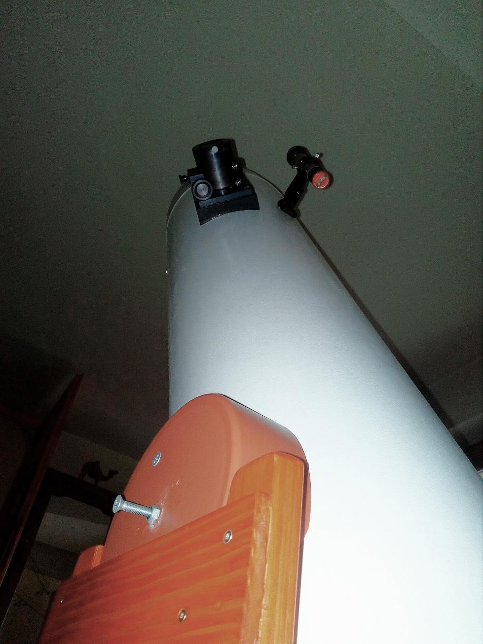

Au trecut 2 ani de la finalizarea marelui telescop de 200mm f6.1 Meade Starfinder reconstruit, lucreaza exceptional de bine fara nici o problema.
Upgrade-uri nu a avut piesele is tot originale, finderul acelasi 24x5 nu doresc un upgrade la un finder mai mare.
Instrumentul este principal pe langa makul de 102 newtonianul are farmecul sau.
Colimarea se mentine foarte buna dupa un an a ramas inca colimat la ambele oglinzi, anu trecut am facut un mic upgrade la bariletul oglinzi secundare adica niste modificari pentru a face sistemul mai rigid si rezistent la colimare.
Efectiv sistemul secundarei este de tip Cave cu suruburile care se infileteaza in suportul de care e lipita secundara intre ele am montat un arc mai solid de la o foarfeca de vita de vie.
Pentru o colimare buna si rezistena trebuie infiletate toate suruburile pana la capat, altfel se pierde colimarea la vibratii puternice de la secundara, arcul e doar intermediar, iar discul metalic in care intra cele 3 suruburi i-am facut 3 saibe si am si montat un alt disc pentru al ingrosa pe celalat care s-a indoit umpic de la ajustarile trecute, astfel cu cele 3 saibe sistemul nu mai joaca la ajustari.
Oglinda primara nu a fost spalata si nu e chiar asa de murdara, stratul de al este impecabil.
Telescopul este folosit ca un instrument de observatii vizuale doar cu fotografie afocala, si este folosit impreuna cu oculare plossl si un cooler la primara de 12 volti 10 cm diam.
Cu ajutorul capacului frontal care are o gaura laterala de 76mm instrumentul poate fi transformat intr-un telescop fara obstructie ideal pentru observarea stelelor duble.

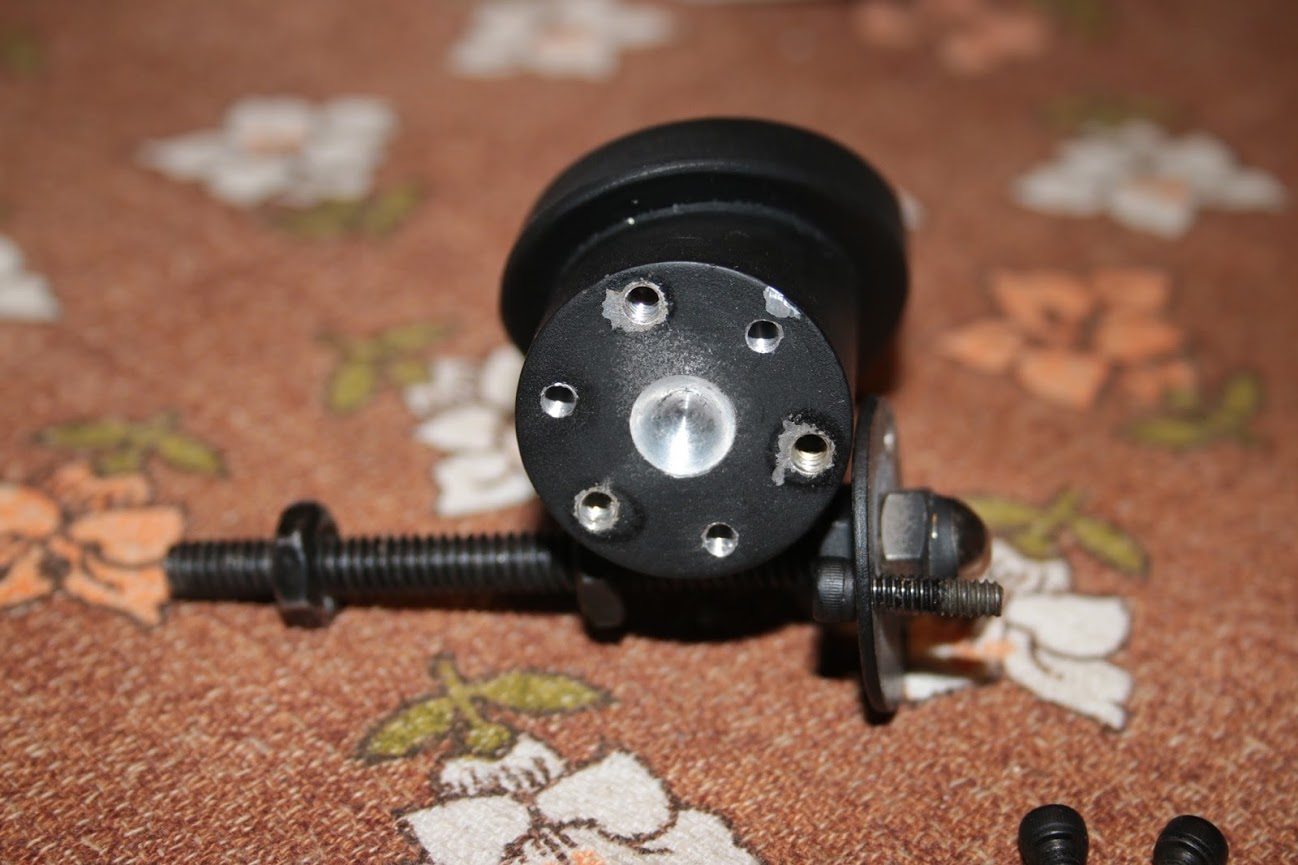

Sistemul Cave are un mic dezavantaj e cam incomda pozitia de colimare, astfel ideal ar fi sa ai o cheie hexagonala L si suruburi cu cap imbus, care e o am.
Italianul asta a facut modificari la newtonianul sau exact ca al meu, de unde m-am inspirat si eu dar am renuntat la cele 3 arcuri pe care le-am pus la cele 3 suruburi de colimare fiind ca nu era chiar asa de rigida colimarea si la cateva zile de utilizare constanta in fiecare noapte se decolima putin (fiind si secundara mica se vede), astfel am schimbat cu un arc central mai dur.
Discul metalic ( saiba) in care intra suruburile si care se inclina in functie de ajustarile pe care le faci am ingrosat-o cu un alt disc lipit si prins de cel original. La tipul i sa stricat filetul original cu trecerea timpului si a fost nevoit sa faca altele noi dar cu diam mai mare.
De atunci functioneaza bine si isi mentine colimarea perfect.
Bariletul primarei e foarte ok nu s-a decolimat de un an chiar si la secundara dupa ce anu trecut am facut aceste imbunatatiri la sistemul secundarei.
Secundara, oglinjoara mica are o axa mica de 38 si axa mare de 54mm la un f6.1 e cam mica asta inseamana o obstructie centrala de 18% - 19 % deci foarte bun pentru duble, chiar si fara masca de 76mm dar datorita turbulentlor amplificate de diam ar fi idela o astfel de masca ca si accesoriu pt duble.

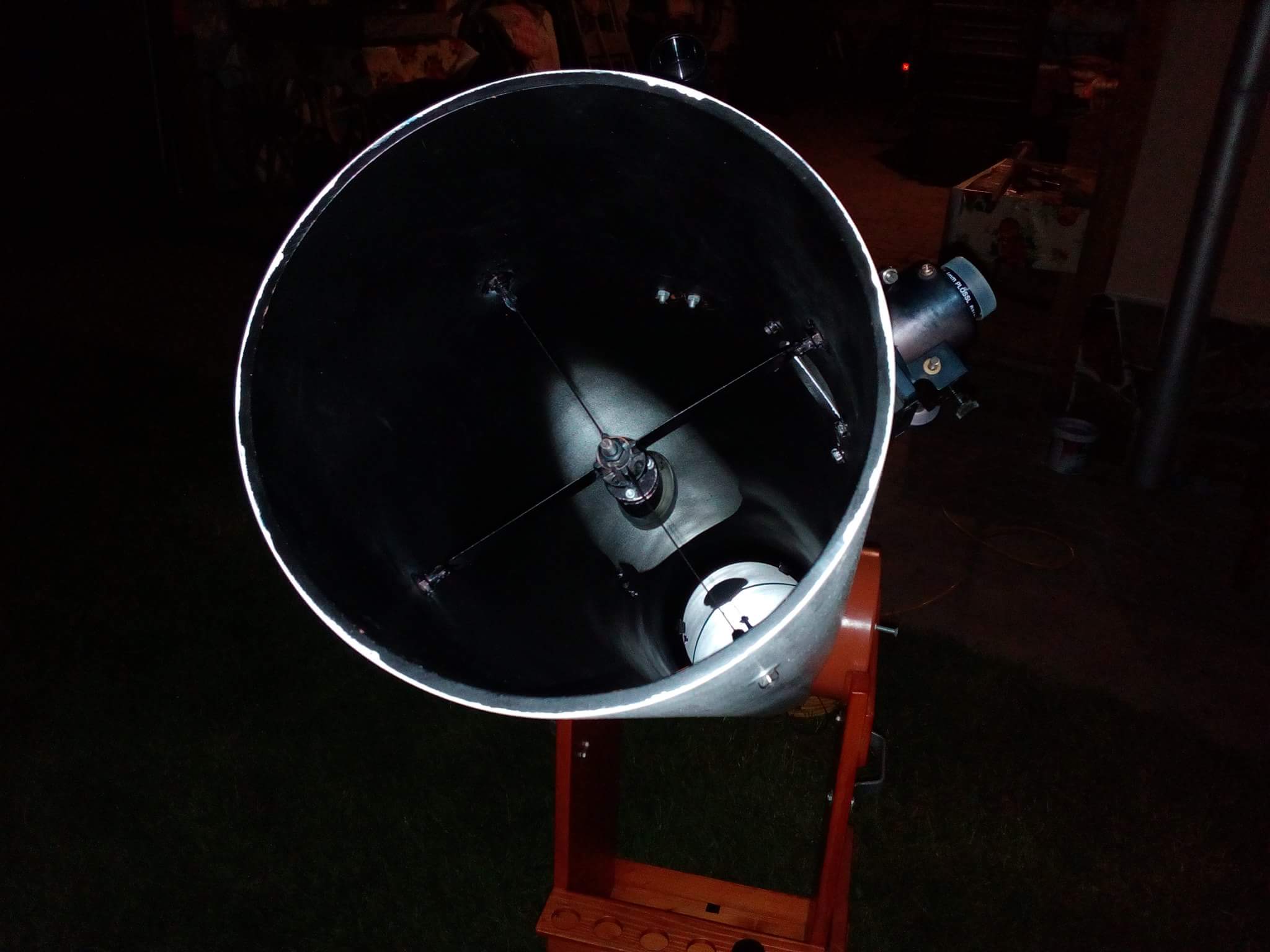

Ventilatorul 12 volti avand 10 cm diametru luat de la un pc, in partea stanga sus e mufa de strangere a celor 2 fire de la transformator care se baga intr-o priza folosind un cablu lung, nu am acumulator dar sistemul accepta orice. Laughing
Am facut obs cu ventilatorul pornit si nu am observat vibraje nici la 300x ciudat la vechiul telescop de 150 era foarte deranjant probabil datorita ca oglinda e grea si nu se simte.
Initial vroiam un transformator reglabil dar era mai scump si am optat pt cel mai simplu pe curent continu ma gandem sa reduc din voltaj si sa am o turatie mai mica pentru a observa cu ventilatorul pornit dat mai incet si credeam ca la 12 volti deja baga turatie mare ventilatorul si creaza vibratii dar nu apar. Din fata zici ca e un ventilator de casa dat mai incet Laughing Laughing
Chestia e ca si praful nu sta in interior cu ventilatorul pornit in regim inchis Wink Dupa ce am reusit sa il aclimatizez il inchid sa ma pot misca si eu cu telescopul peste tot caci te cam incurca firele, si nu mai are rost sa consume odata aclimatizat.

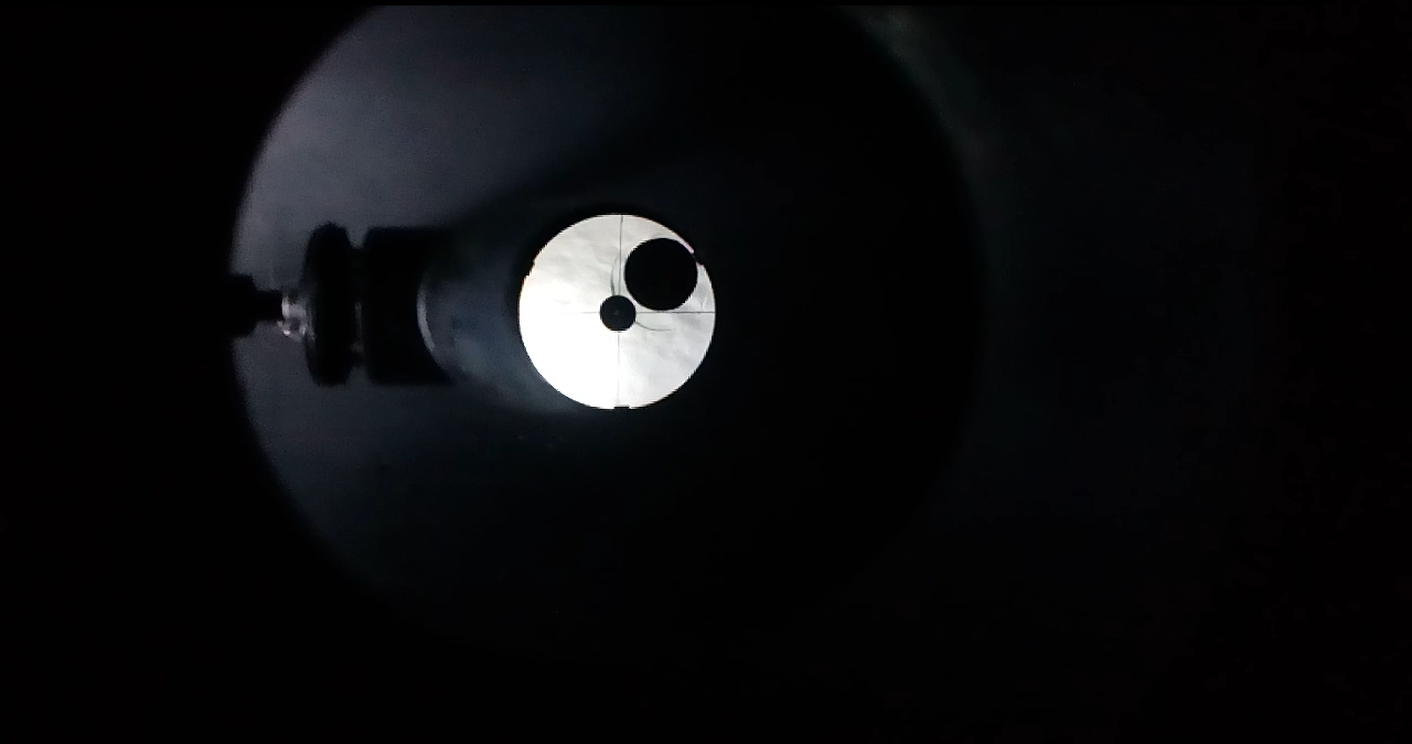

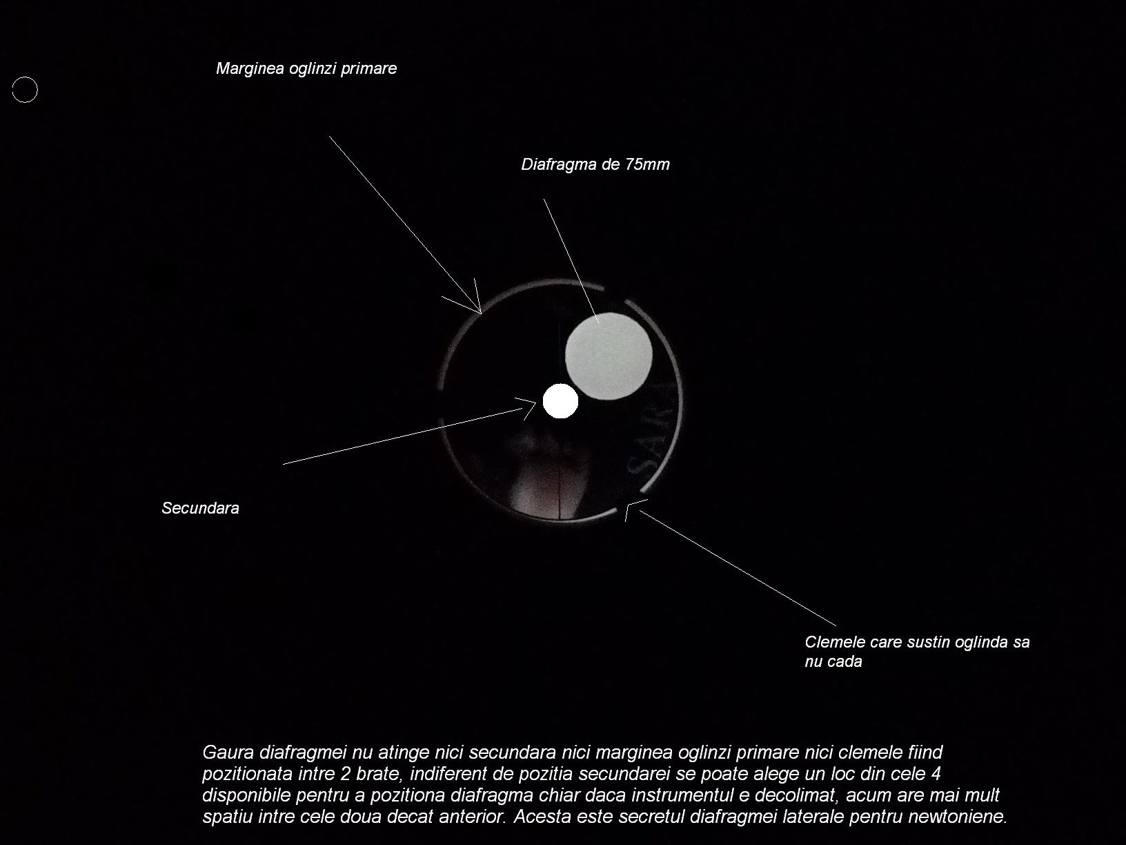

Ieri seara am lucrat la un nou capac adaptor pentru masca newtonianului meu de 200, si am taiat un carton dupa care l-am vopsit negru mat si l-am lipit de spatele capacului cu fata catre oglinda pentru ca capacul are umpic de transparena si cartonul original lipit s-a desprins. ( ala nu era vopsit)
Asa ca i-am realizat in plus un adaptor in care va fi posibila montarea unui filtru solar cu diam de 75mm deci acuma masca am redus-o la 75mm de ce pentru a se potrivi mai lejer intre oglinda si spider, marginea oglinzi, cleme vazut din focuser in asa fel incat sa nu atinga marginea oglinzi primare, in caz ca instrumentul se decolimeaza, cea ce nu influenteaza deloc calitatea imagini si a rezolutiei privit prin masca de 75mm.
- Gaura diafragmei am taiat-o mai corect decat inainte. Rolling Eyes - am folosit carton mai gros.
- Nu exista nici o diferenta daca scazi cu 1 milimetru sau 2.
- Am facut sa arate mai estetic.
Sa vedem diferenta, pai ce diferenta ca nu exista asa ceva, in imagine iar acuma arata mai bine zic eu. De la 76mm la 75-74-73 nu sesizezi NIMIC.
Chestia este ca anterior am incercat sa maresc diametrul diafragmei dar am taiat prea mult si deja a ajuns sa depaseasca marginea oglinzi primare dupa care m-am hotarat sa fac modificari, am schimbat vechiul carton care deja se desprindea cu altul mai solid apoi l-am lipit in interiorul capacului am taiat o noua gaura si am vopsit negru mat doar pe partea din spate.
Acuma nu se mai vede secundara cand te uiti cu telescopul indreptat spre un bec prin capac. Totul e mat mai vezi doar gaura diafragmei de 75mm. Nu a durat mult cam o ora. Surprised Wink
Va urma testarea pe cer. Very Happy
Se poate observa secundara prin capacul instrumentului folosind lanterna telefonului indreptata spre capac.

Acum situatia se schimba, este mult mai intunecos decat anterior, daca puneai lanterna de la telefon deasupra capacului se vedea prin el, acuma daca faci la fel nu mai se vede nimic.
