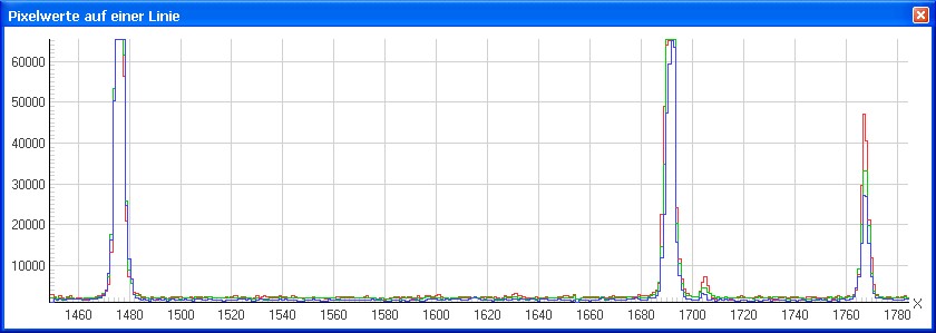

Pentru incepatori in astrofotografie citeva exemple de ce
stelele intro fotografie sint de obicei albe si nu culoarea
lor reala.Exemplele sint pentru camere DSRL si factorul principal
este dinamica limitata a cipului(circa 60db expuneri scurte scazind la 35db
expuneri lungi).Avem doua limite,in sus saturatia(steaua alba este
saturata) in jos zgomotul de fond(la expuneri lungi creste,poluarea
luminoasa si zgomotul termic a cipului),aceste limite sint date
de cipul folosit in camera.In graficele mai jos se vad foarte bine

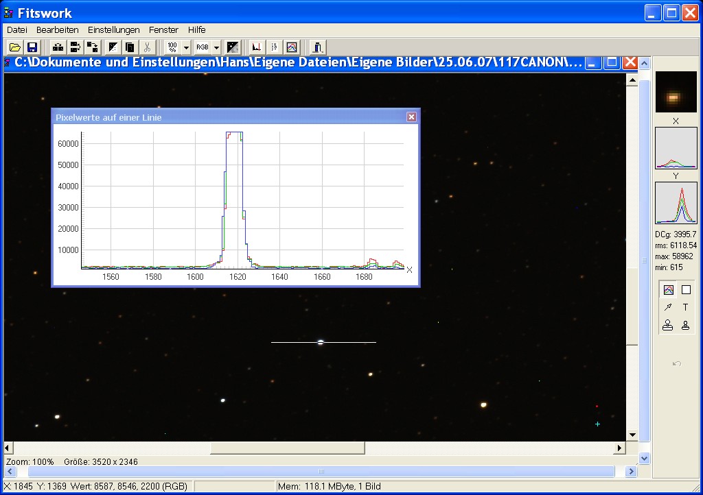

aceste limite.Graficele sint facute cu un program Fitswork care are
un tool care creaza graficul de pe o linie pe fram,coordinata X reprezinta
pixelul si Y valoarea lui(65000 fiind dinamica la 12bits).
Acesti 60db reprezinta un factor 1000 iar 35db circa 50.Daca comparam
cu magnitudinea stelelor factorul 50 ne permite un ecart(dinamica) de circa 5mag
sa redam cu cipul nostru nedistorsionat cea ce nu este mult.
Daca avem o nebuloasa de exemplu 14mag mai putem reda pina la 9mag
nedistorsionat iar stelele mai luminoase sint saturate(albe,fara informatie).
Ca sa extindem dinamica putem numai in partea de jos reduce zgomotul
care implica reducerea polouarii luminoase.Iata cit de important este un cer
negru.

Linia de masurare

exemplu din Fitswork

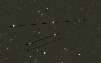

doua stele saturate virful taiat
una nesaturata

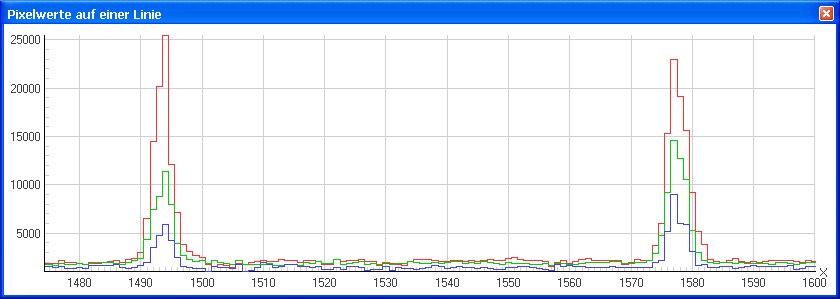

doua stele nesaturate pe ultimul
exemplu se distinge culoarea
