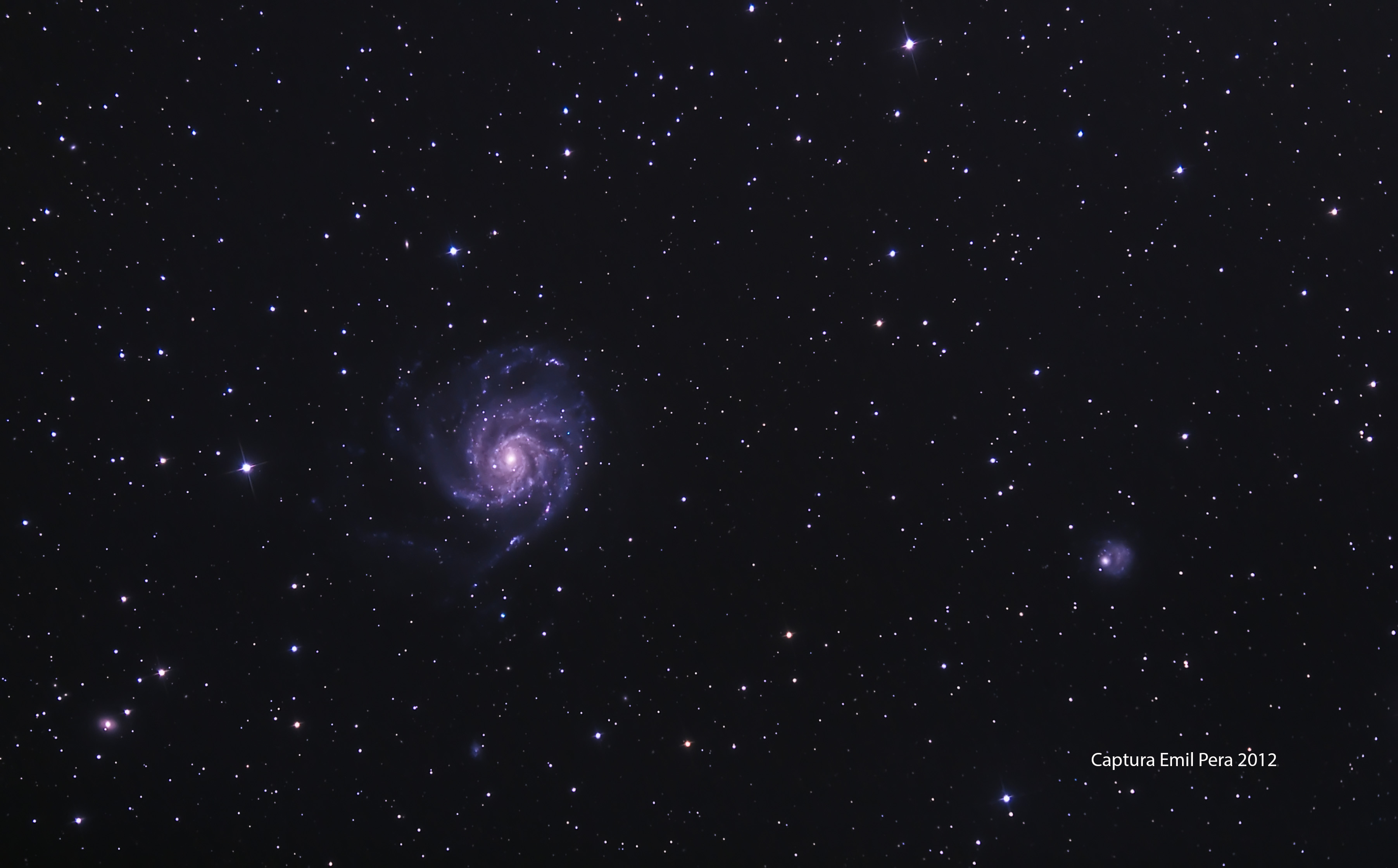

Sunt 63x4' deci ceva mai mult de 4 ore de expunere, Newton 8'' , f/3,35, Canon 1000Da cu senzorul "un pic" fierbinte (21 grade C). Transparenta buna, seeing mediu spre slab (fwhm 6''). Se poate observa SN 2011fe.

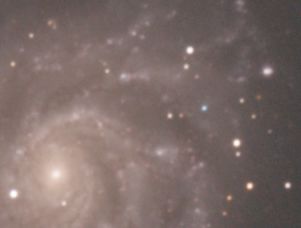

Aaaa, steaua aia albastra-albastra e SN2011fe! Nu credeam ca mai e vizibila, si cu o culoare asa simpatica. Mi-ai dat niste teme de studiu...
EDIT: pff, sunt chior, acum vad ca ai scris si tu acelasi lucru. Ce inseamna culorile, la tine mi-a sarit imediat in ochi Smile
sn2011fe ?

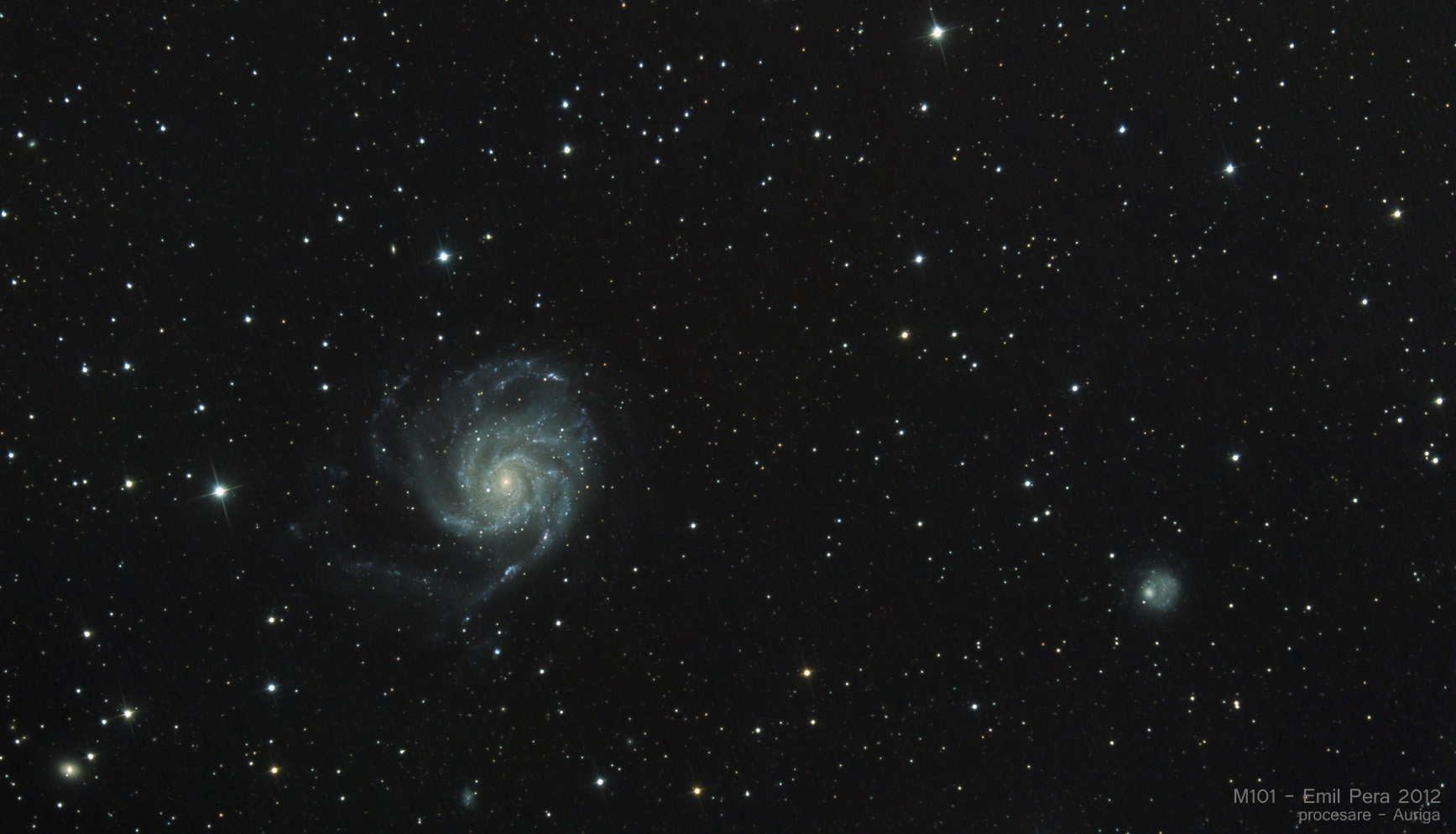

O procesare din partea mea - a trebuit putin sa-mi aduc aminte workflow-ul pt. DSLR - multumesc Emil.
Si o intrebare - stiu ca senzorul a fost fierbinte - dar ai folosit sau nu dithering la achizitie?

Auriga: am folosit dihtering... in ambele nopti in care am achizitionat cadrele. Ploaia oblica vine de la faptul ca in prima zi nu am folosit OAG ci luneta de ghidaj unde am un mic drift. Plecasem sa folosesc cutia peltier (remodificata a 3-a oara), de data aceasta cu un backfocus ceva mai mare insa... mai trebuiau 2-3 mm. Daca aveam un refractor, era mult mai simplu, insa cu newtonul...
Apropo tu de ce nu incerci DSLR racit ca doar folosesti de ceva vreme ED 100?
Despre procesare:
Auriga:imi place cum ai scos in evidenta zona exterioara a galaxiilor.

Inca nu mi-am facut cutia pt d-slr fiind tinut ocupat de Atik 16IC. Ed100 e si cam lent pentru d-slr ... On-topic: nu am taiat prea mult background, culorile le-am lasat doar echilibrate, doar putina reducere de zgomot. Spui ca ai avut FWHM 6", si totusi cu deconvolutie apare destul de sharp galaxia.

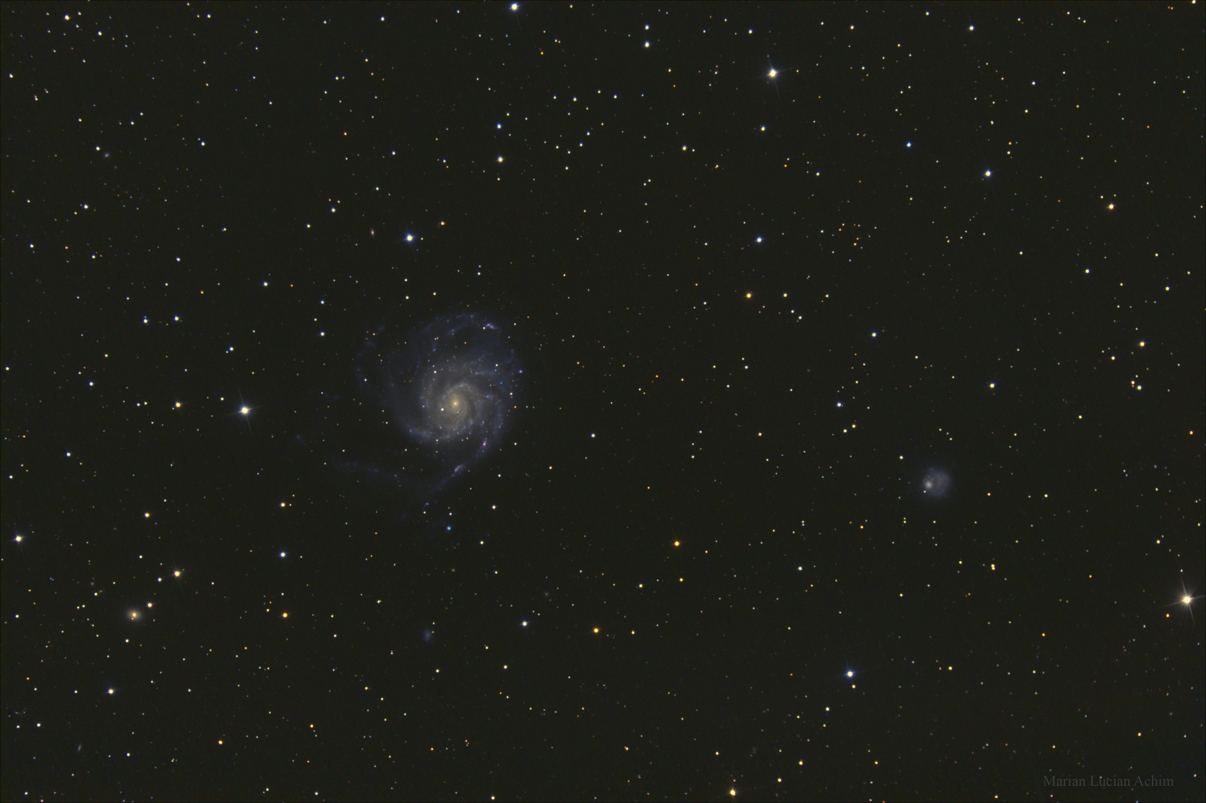

Ma bag si eu Wink .... Emil felicitari!

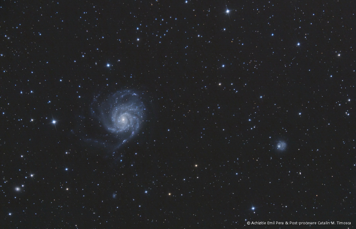

Si incercarea mea pt. M101, aceleasi soft-uri ca la precedentele.

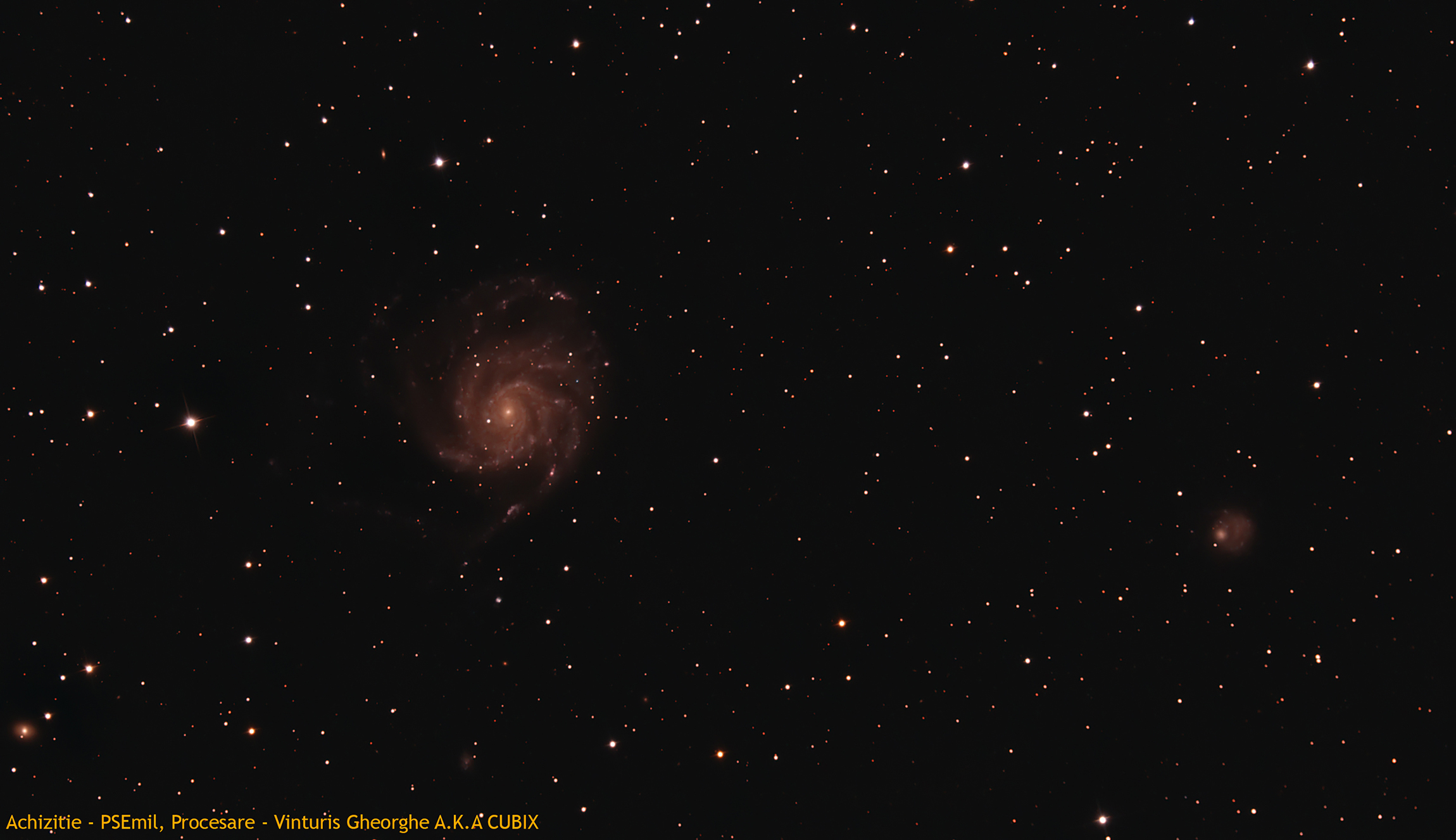

Ma bag si eu cu una facuta in Photoshop. Am folosit:
- GradientXterminator;
- Levels si Curves - Layers;
- Match Color;
- Noise Reduction - Noise Ninja si cel integrat in PS;
- Sharpen.
PS: nu aruncati cu oua. Laughing
