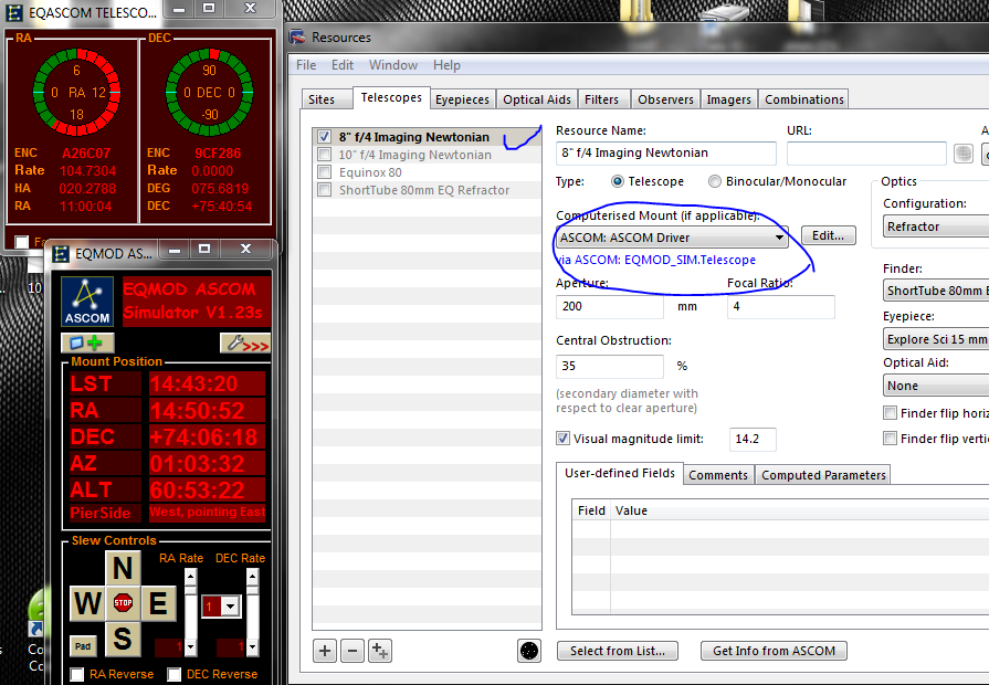

MesajTrimis: 09 Apr 2012 22:59 Download mesaj
1 imagine 1000 cuvinte....
LOL si sa saluti dezvoltatorul din partea mea Smile
P.S. EQMOD nu trebuie sa existe in mod explicit, atat timp cat permite conectare la ASCOM, din lista ASCOM alegi EQMOD si voila ....

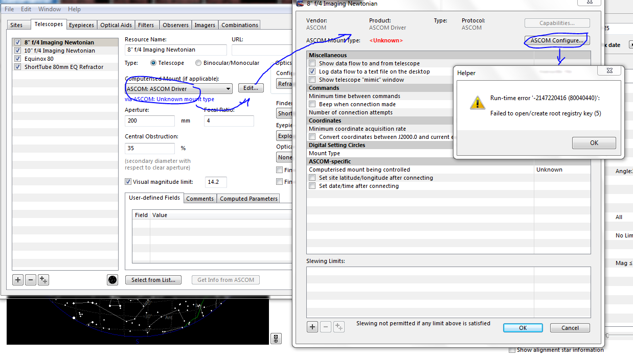

MesajTrimis: 09 Apr 2012 23:34 Download mesaj
Buna, Emil.
Ma bucur ca am un interlocutor in topicul asta si inca unul de marca.
Se pare ca am starnit oarecare interes si ma bucur, trebuie sa facem tot ce depinde de noi sa ridicam standardele forumului pentru ca asta va duce implicit la o ridicare a nivelului celor ce participa la comunitatea noastra si poate ca rezultatele nu vor intarzia sa apara.
Revenind la raspunsul tau, uite ce se intampla la mine.
Spune-mi te rog daca gresesc undeva.

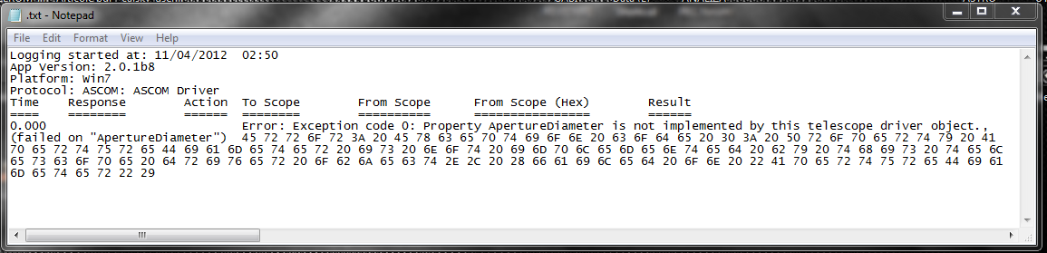

MesajTrimis: 10 Apr 2012 19:25 Download mesaj
Hm, ciudat mesajul de eroare.
La mine sunt cu ultimul ASCOM instalat, OS Win XP Pro (poate pe Win 7 trebuie pornit softul ca admin), montura era deja conectata la maxim iar in soft a luat-o din prima fara nici un fel de probleme.
Ce contine log-ul de pe desktop? M-ar interesat tare mult continutul lui.

MesajTrimis: 10 Apr 2012 19:52 Download mesaj
In captura de ecran la Miscellaneous ai activata optiunea "Save data flow to a text file on the desktop".
Continutul lui m-ar interesa, poate asa ii dam de capat.

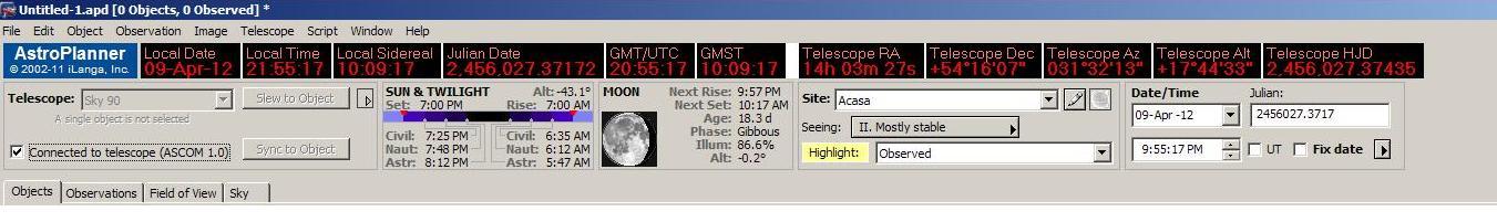

MesajTrimis: 11 Apr 2012 02:58 Download mesaj
Fiindca am intrat tarziu in casa, venind de la observatii si vesnicele probe si teste, nu va mai povestesc azi nimic despre urmatorul soft.
In schimb am mai facut niste probe cu AstroPlanner-ul si acum imi merge si mie. Se pare ca nu mergea fiindca erau bifate toate telescoapele din lista. Am pornit si MaximDL-ul inainte, asa cum a facut Emil si am pornit AstroPlanner-ul in mod "Run as administrator", ca sa fiu sigur ca nu am uitat nimic.
Faptul ca merge imi schimba un pic perceptia asupra sa si probabil ca il voi lua ca si licenta, ca e prea bun.
