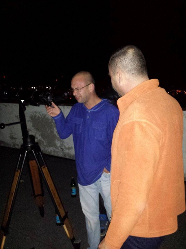

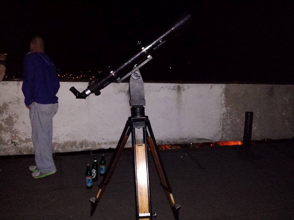

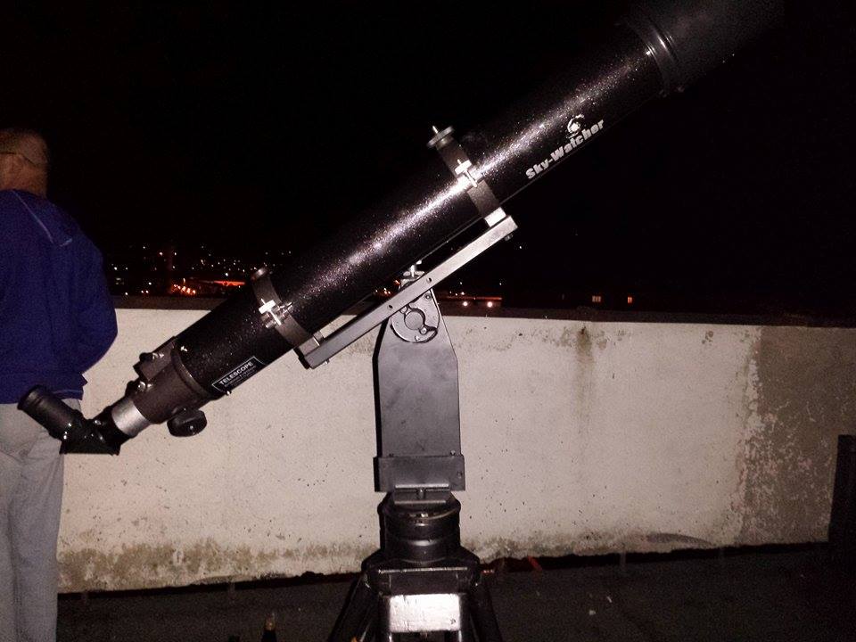

Buna seara . Virgil este numele meu . Sunt prezent pe forum de ceva timp , totusi primul telescop l-am achizitionat curand de aici de pe forum . Am cumparat doar tubul complet montura fiind realizata de un prieten . Trepiedul a fost luat de la un teodolit vechi si reconditionat . Am iesit de 2 ori la observatii pana acum , timpul este foarte limitat pana pe 29 luna curenta ( vin tarziu de la servici , uneori si dupa 10 seara ) . Despre montura : miscarea azimutala este f fina si nu am sesizat deloc vibratii ( acolo sunt 2 rulmenti mari cat palma mea ) . In schimb , miscarea pe altitudine e o problema . Sistemul este subdimensionat ( nici eu nu prea am stiut ce sa cer ) , surubul de blocare nu-si prea face treaba si am o problema cu vibratiile . In clipa in care focalizez trebuie sa astept 5-6 secunde pana se opresc vibratiile . Daca e vant , e si ma rau . Am si vb cu cel care a a facut montura si urmeaza niste mici modificari : sistemul pe altitudine modificat sau altul , corpul monturii ( cel pe care se afla manerul pt controlul miscarii pe azimut ) schimbat sau intarit si de asemeni un mic triunghi pentru trepied . Sper sa va placa montura mea si observatiile sunt bine venite . Va salut , cu respect , Virgil .

Într-adevăr, la altitudine ai de modificat mai serios, un ax subțire la o montură "în genunchi" la care instrumentul stă deasupra și deci ne-echilibrat este o idee nu tocmai bună. Am experimentat această variantă și am schimbat-o, așezând instrumentul în lateral pe un ax mai lung și cu o contra-greutate în partea cealaltă. Altă variantă este cea cu așezare pe discuri mari, în furcă, exact ca la o montură Dobson. Instrumentul va sta în echilibru și mișcarea va fi mult mai fină și mai precisă.

@ Erwin : Multumesc pt sfat . Este mai mult decat bine venit . Momentan sunt f ocupat cu serviciul , dar dupa 29 dau montura la refacut . Revin cu poze . Cu respect , va salut , Virgil .

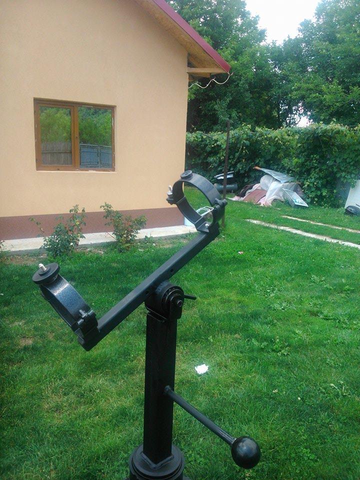

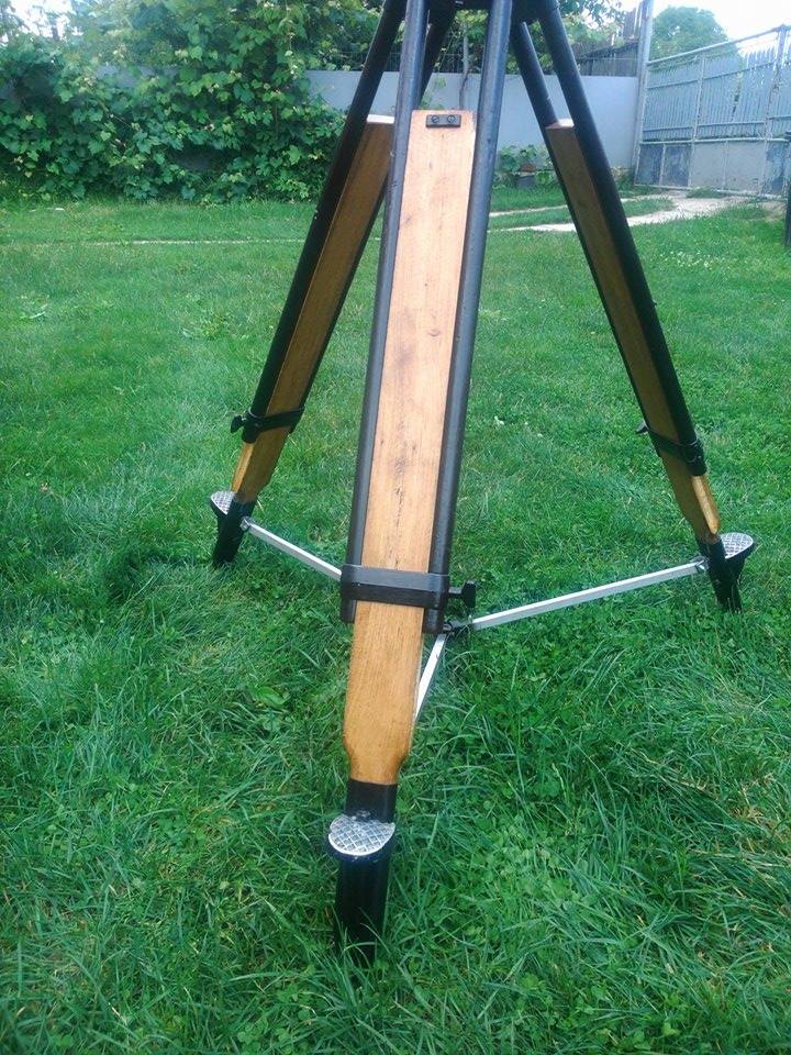

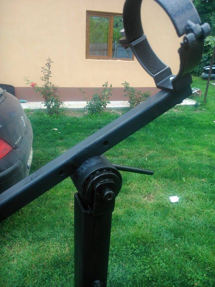

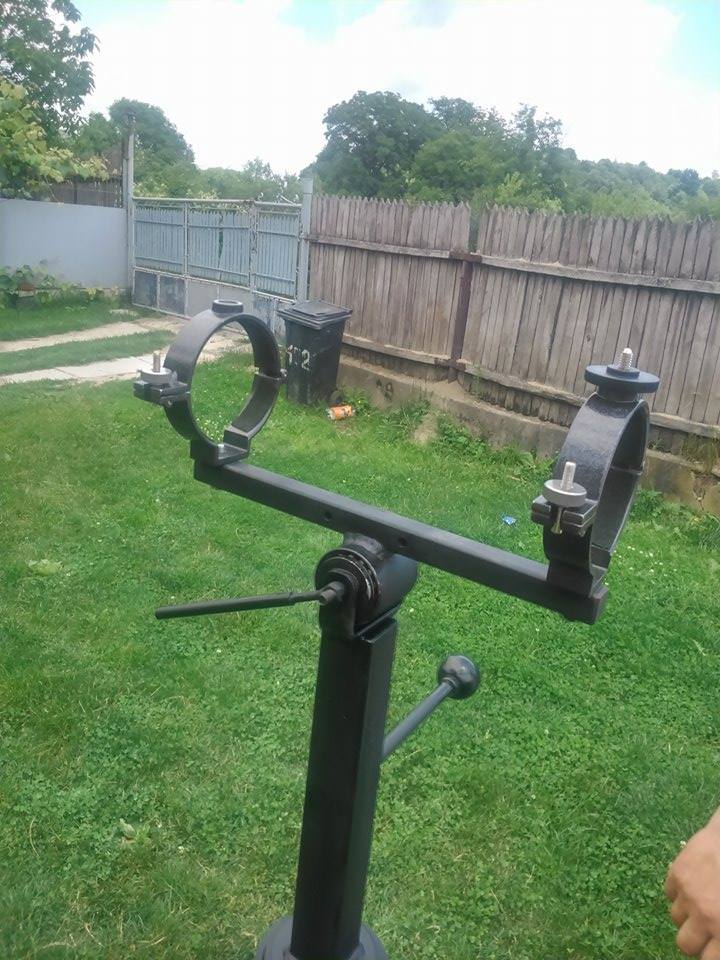

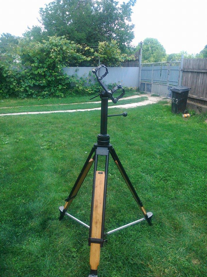

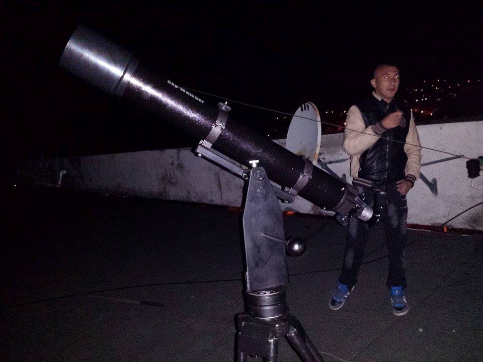

Cam asa ar arata varianta finala . Puncte bune : vibratiile au disparut definitiv . Puncte mai putin bune : spiderul care tine picioarele trepiedului nu se afla la mijloc ci la baza , lipseste un maner pentru controlul miscarii pe altitudine ca la azimut . Montura a fost testata la Luna si Saturn intre orele 12.30-1.00 pm din balcon ; vibratiile au disparut complet ( dupa cum se vede '' mesterul "' a preferat solutia cu rulmenti conici si pentru miscarea pe altitudine ) . Din punctul meu de vedere montura merge minunat ( totusi luati in calcul ca nu am manevrat alte monturi pana acum ) .Ramane de vazut cum se va comporta in natura cand o sa vada un pic de vant . Saptamana viitoare ( sper sa am timp ) va primi manerul pentru controlul miscarii pe altitudine si un suport pentru laser . Multumesc inca o data pentru incurajari si observatii . PS : pozele sunt executate la '' mester '' acasa . Pacat ca nu am avut si tubul la mine , zona este absolut minunata . Dambovita , Moreni , Colibasi .

Arată bine dar are ceva care o ține fixă pe altitudine? Instrumentul trebuie să stea la punct fix și să se miște doar când vrei să realiniezi poziția. Nu merge să-l ții cu mâna, tremură. E valabil și la azimut, dacă se învârte prea ușor pe rulmenții conici nu vei putea observa nimic din cauza oscilațiilor.

@ Erwin : Pentru altitudine si azimut au fost stranse suruburile destul de mult ca sa mearga relativ usor . Tubul meu ( 90 / 900 ) sta fix pe altitudine in orice pozitie si orice vibratie a disparut . Inainte trebuia sa astept cateva secunde bune pana ramanea imaginea relativ nemiscata si oricum imi cam aluneca tubul ( nu statea fix deloc ) ; acum , cu rulmenti conici si la altitudine , s-a schimbat treaba . O sa incerc sa fac cateva poze sau chiar un filmulet scurt cu montura + tub zilele urmatoare cu telefonul unui prieten si le postez aici . Eu pana acum nu am vazut sau pus mana pe o montura comerciala ( defapt pe niciuna Very Happy ) asa ca remarcile si observatiile sau mai mult decat binevenite .

@Teo : Multumesc pentru incurajari , eu am strans suruburile suficient incat la miscarea pe azimut nu am trepidatii , oscilatii sau vibratii ; la fel si pentru altitudine nu am nicio vibratie si de asemeni tubul ramane nemiscat in orice pozitie il pun . Din punctul meu de vedere e ok , nu am nicio vibratie sau oscilatie . Nevazand alta montura '' live '' cam asta a iesit pana acum . Pe masura ce voi acumula experienta , sunt absolut sigur ca vor interveni si alte modificari . @ Erwin , Teo multumesc pentru observatii .
Mesaje: 9883
MesajTrimis: 29 Iun 2015 09:41 Download mesaj
Poți să detaliezi un pic cum vin șuruburile alea, pe ce strâng ele? Este vreo patină sau bucșă elastică, cum e făcut? Am montura din teu de instalații și la aia am pus un șurub care strânge direct pe filet, nu e o idee prea bună...
gil03
Data inscrierii: 17 Apr 2011
Mesaje: 25
Localitate: campina
MesajTrimis: 29 Iun 2015 11:13 Download mesaj
@Erwin : peste rulmenti vin 2 bucse de metal , iar surubul cu piulita strange tot ansamblul care este bagat in acel '' U '' . Eu chiar nu constat vibratii sau oscilatii ( neavand alta montura pana acum am semne de intrebare oricum ) . Acum sunt la servici , dar diseara sper sa sa pot face niste poze cu primplan sau chiar un filmulet scurt cu ajutorul unui prieten .
Mesaje: 5273
MesajTrimis: 29 Iun 2015 11:21 Download mesaj

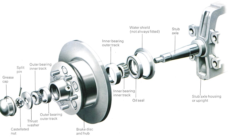

Din ce se vede in poze, surubul este chiar axul care preseaza cei doi rulmenti conici intre ei, ca la un butuc de roata cu joc reglabil. Daca strangi un pic mai tare, dupa eliminarea jocului, apare o frecare controlata intre rolelele si inelele rulmentului.
