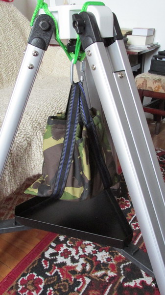

Ca sa nu creez alt topic am sa postez aici in acest batran topic. Am cautat si eu prin magazine de vanatoare/pescuit dar nici vorba de husa sau geanta pentru tubul optic de 150/1200 nici vorba sa mai fie si cum as vrea eu. Asadar cunoscand un croitor bun, am facut un desen apoi mi-am cumparat materialele de vreo 80 lei ( textura rezistenta, captuseala, folie nylon de 6mm de care se pune sub parchetul laminat, fermoare, material rezistent pt manere si aveam o fasa de remorcare auto numai buna de facut manerul de umar). Rezultatul mi-a placut foarte mult. O geanta de 120cm lungime(tubul are 113cm desi focala este 120) si 90cm perimetrul cum nici in magazin nu as fi gasit si in nici un caz la pretul de 140 lei. Intre materialul exterior si captuseala are si folia de 6mm. Pe langa geanta mi-am facut si un saculet in care sa pot agata pietre intre picioarele trepiedului daca doresc mai multa stabilitate. Geanta din material textil este ideala pentru mine deoarece eu transport tubul pe umar sau in mana iar montura NEQ3 si restul in rucsac. (Rucsacul are 17kg si tubul 6kg) si nu sunt din cale afara de grele. Poate si de asta eu daca merg la observatii pe camp, daca tot car atat, asa merg pe la 23 ca mai vin cand rasare soarele, altfel as mai sta, si nu mi-e somn absolut deloc nici dupa ce ajung acasa.
 Marime fisier:  179.79 kb
 Vizualizat:  de 12660 ori
 Marime fisier:  155.11 kb
Geanta facuta la croitor pentru newton 150/1200
 Marime fisier:  147.95 kb
 Marime fisier:  97.32 kb
Reflector Skywatcher 150/1200 NEQ3; Binoclu TS 10x50 LE
